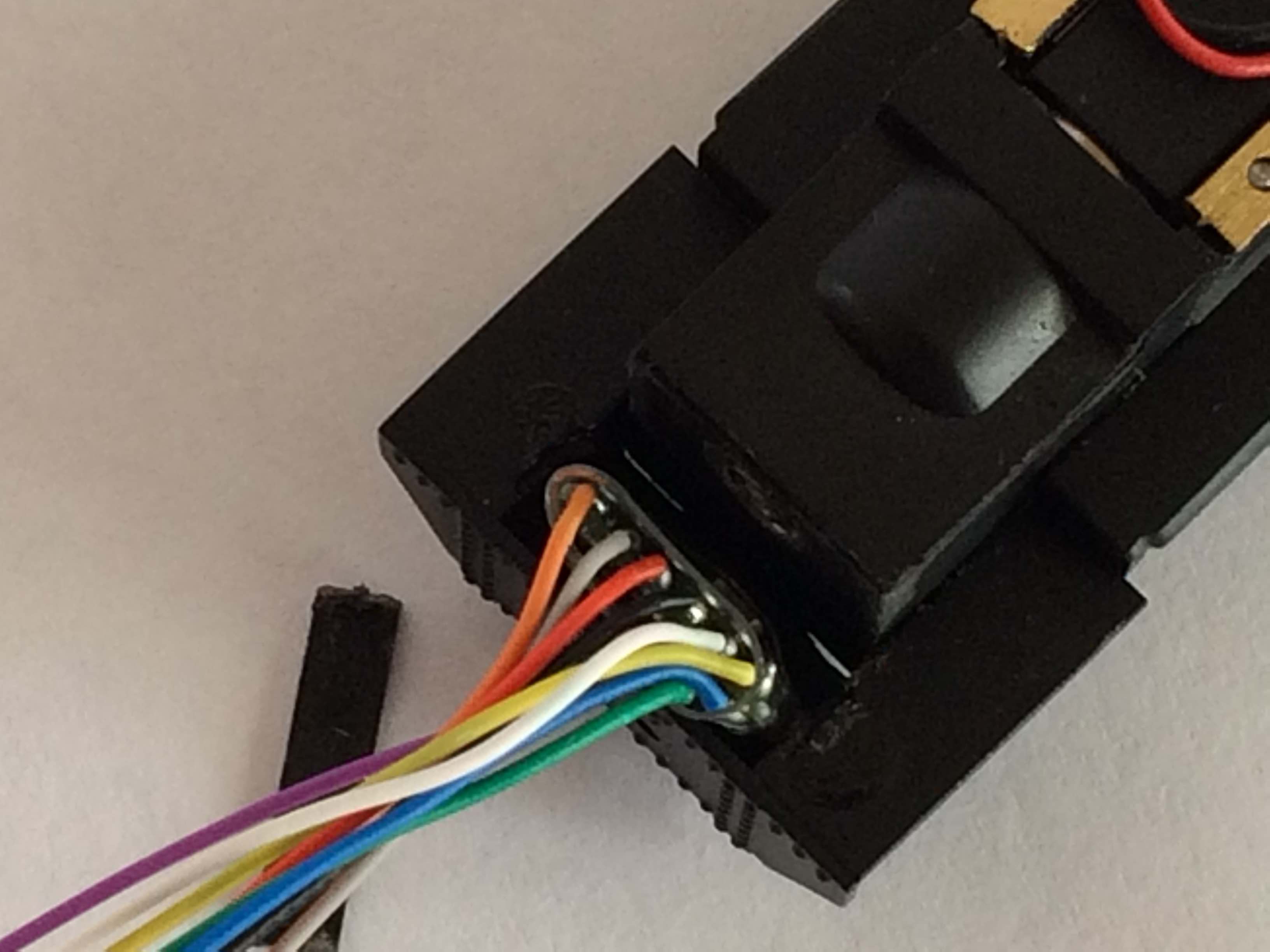

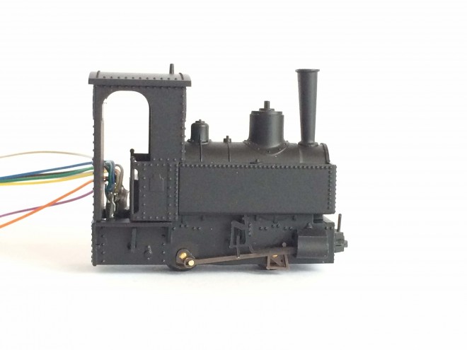

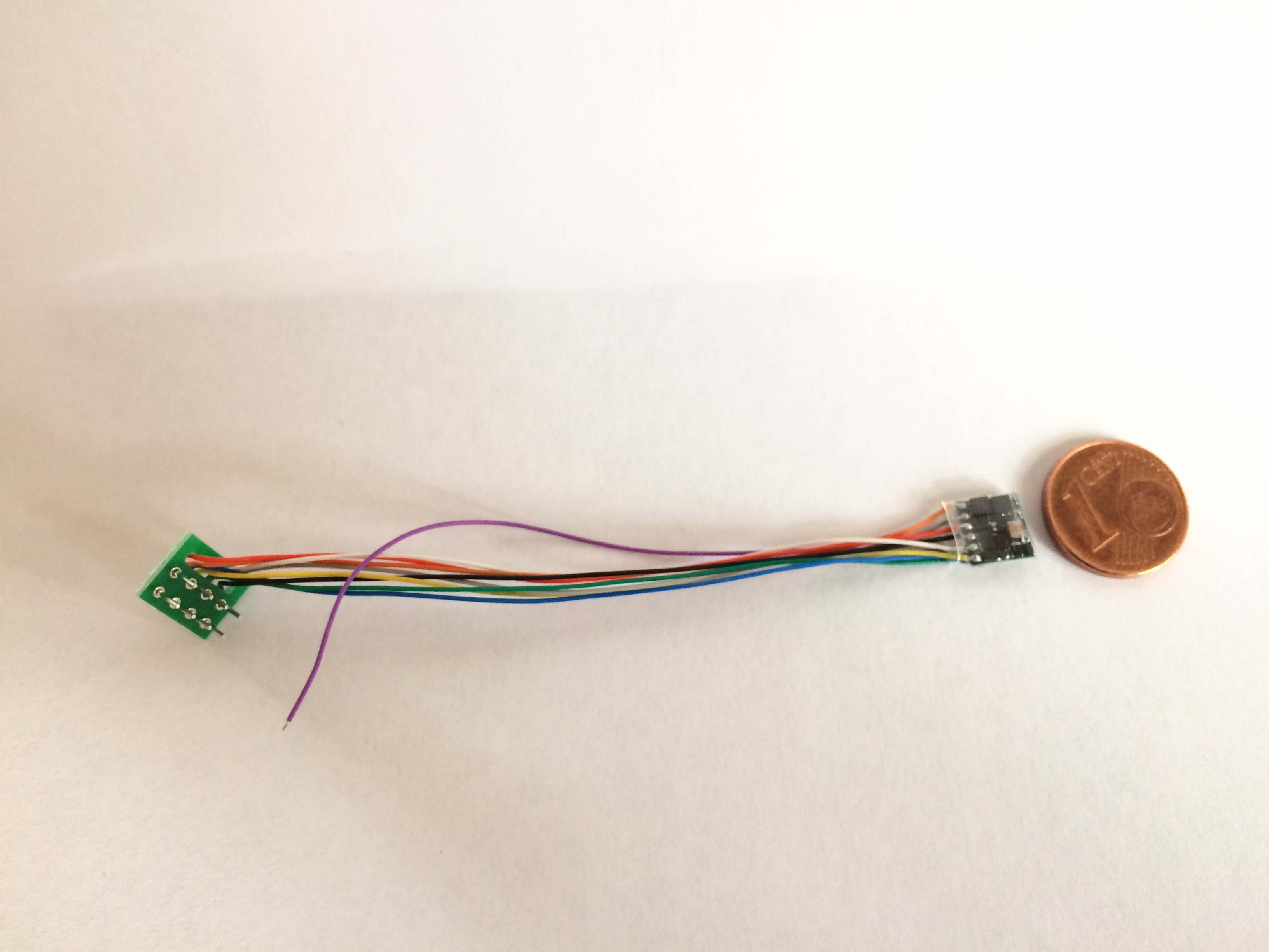

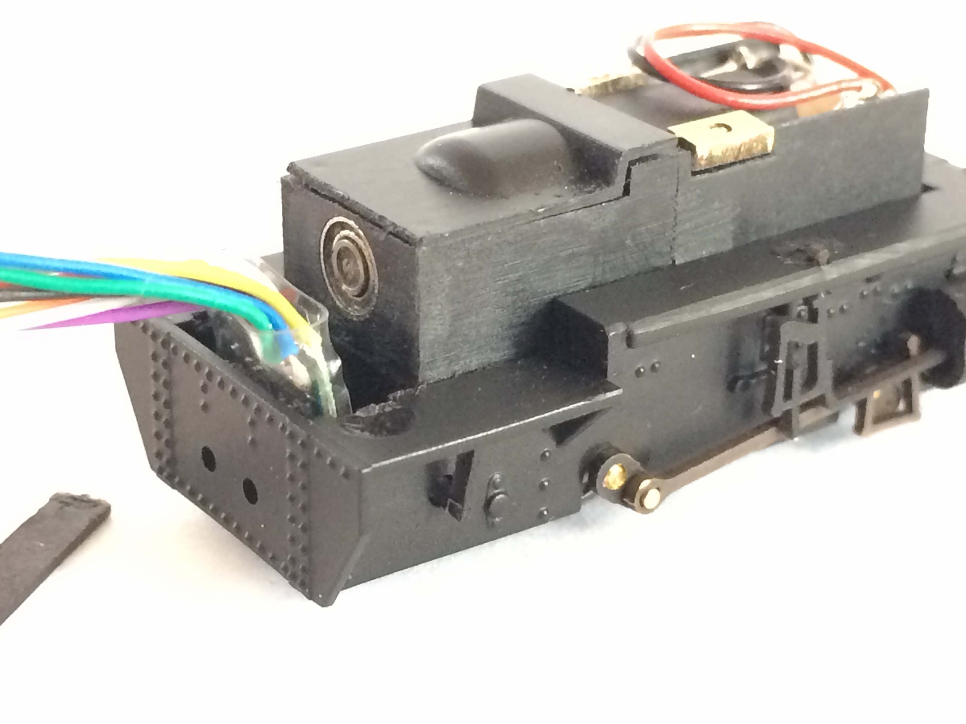

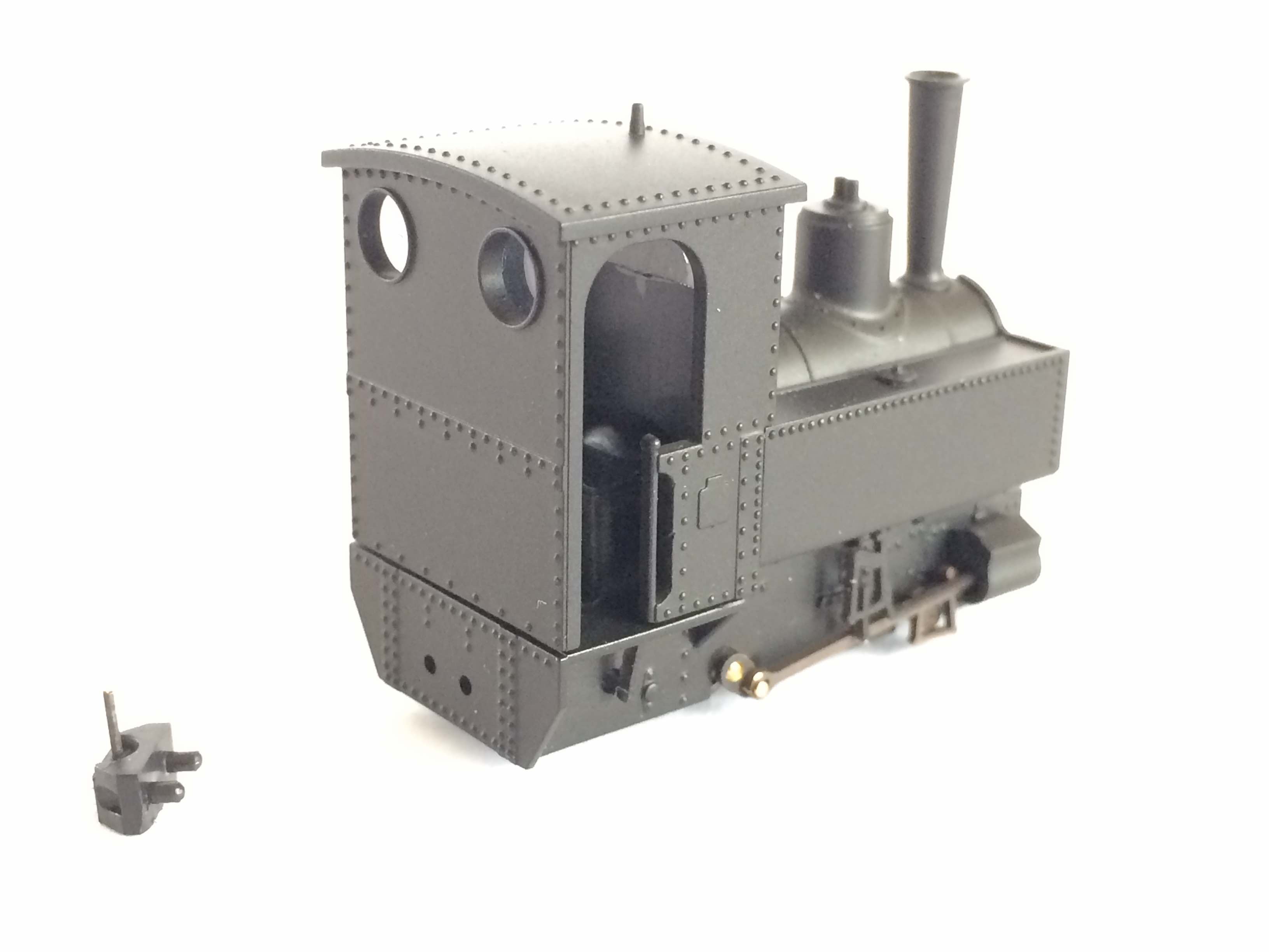

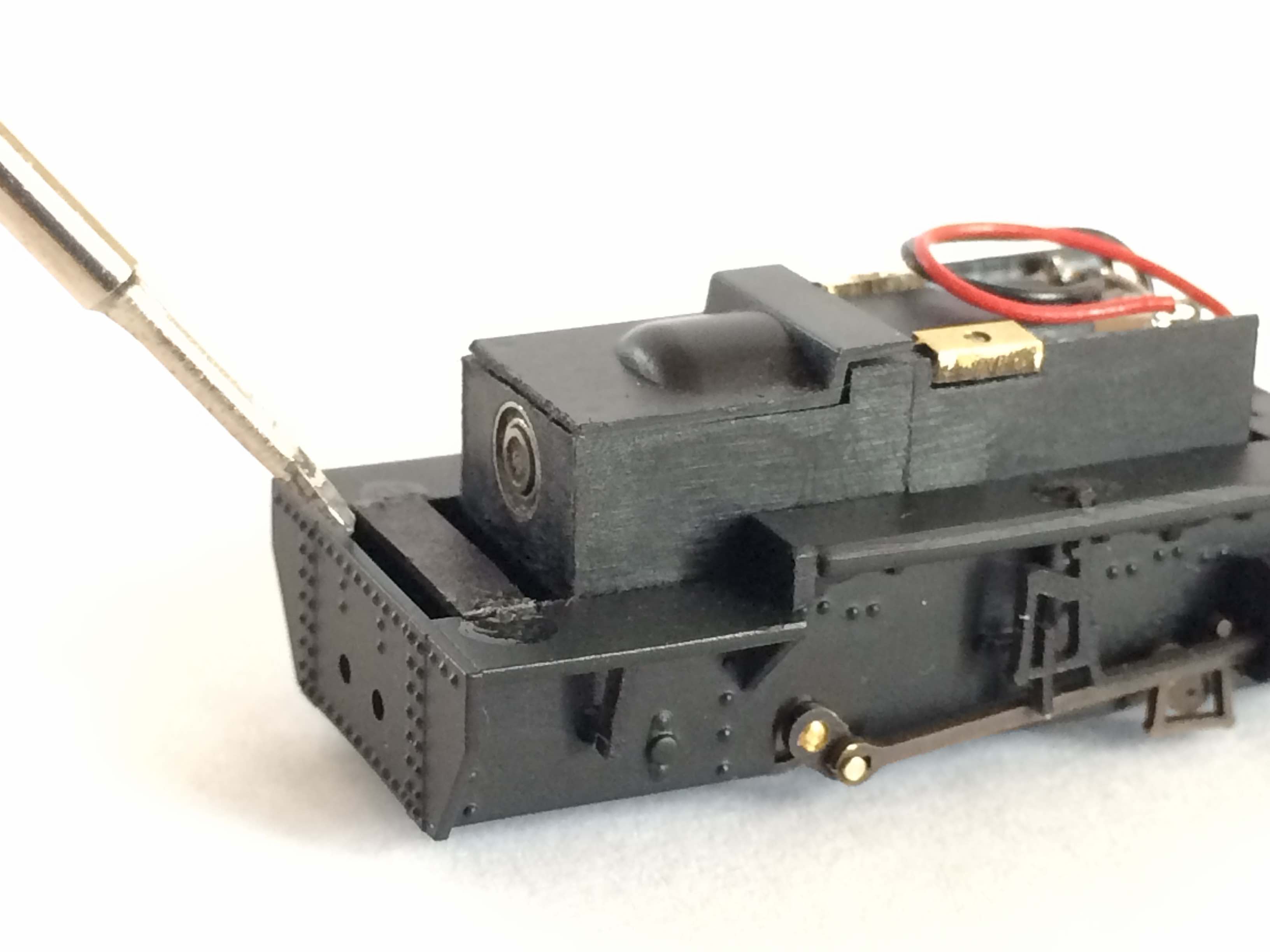

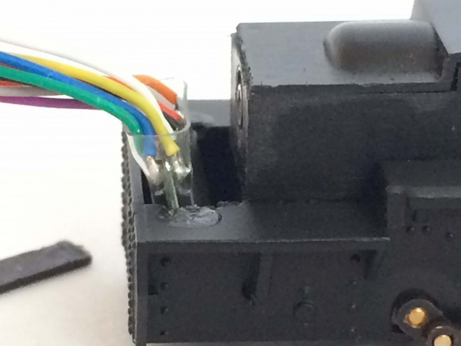

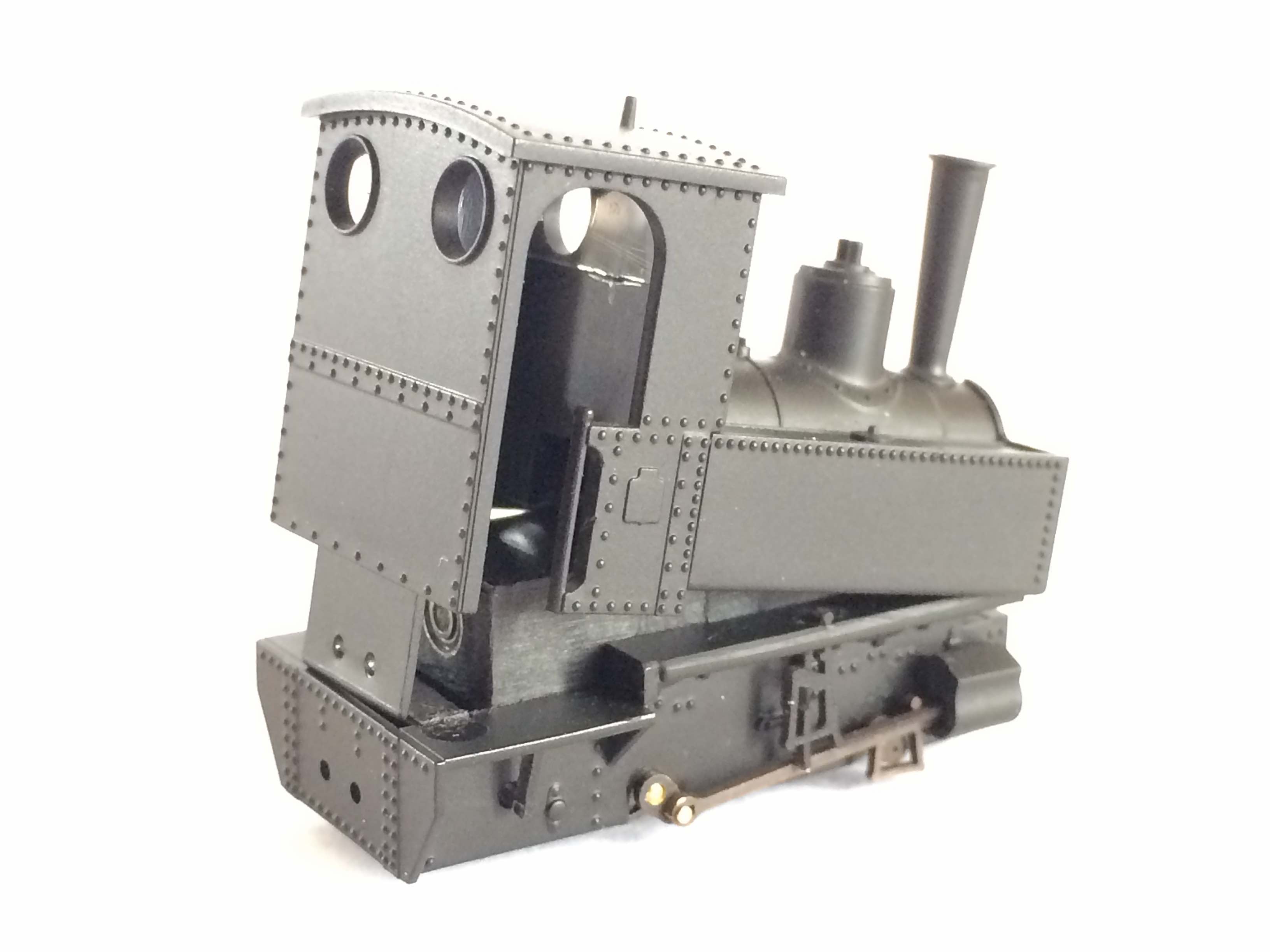

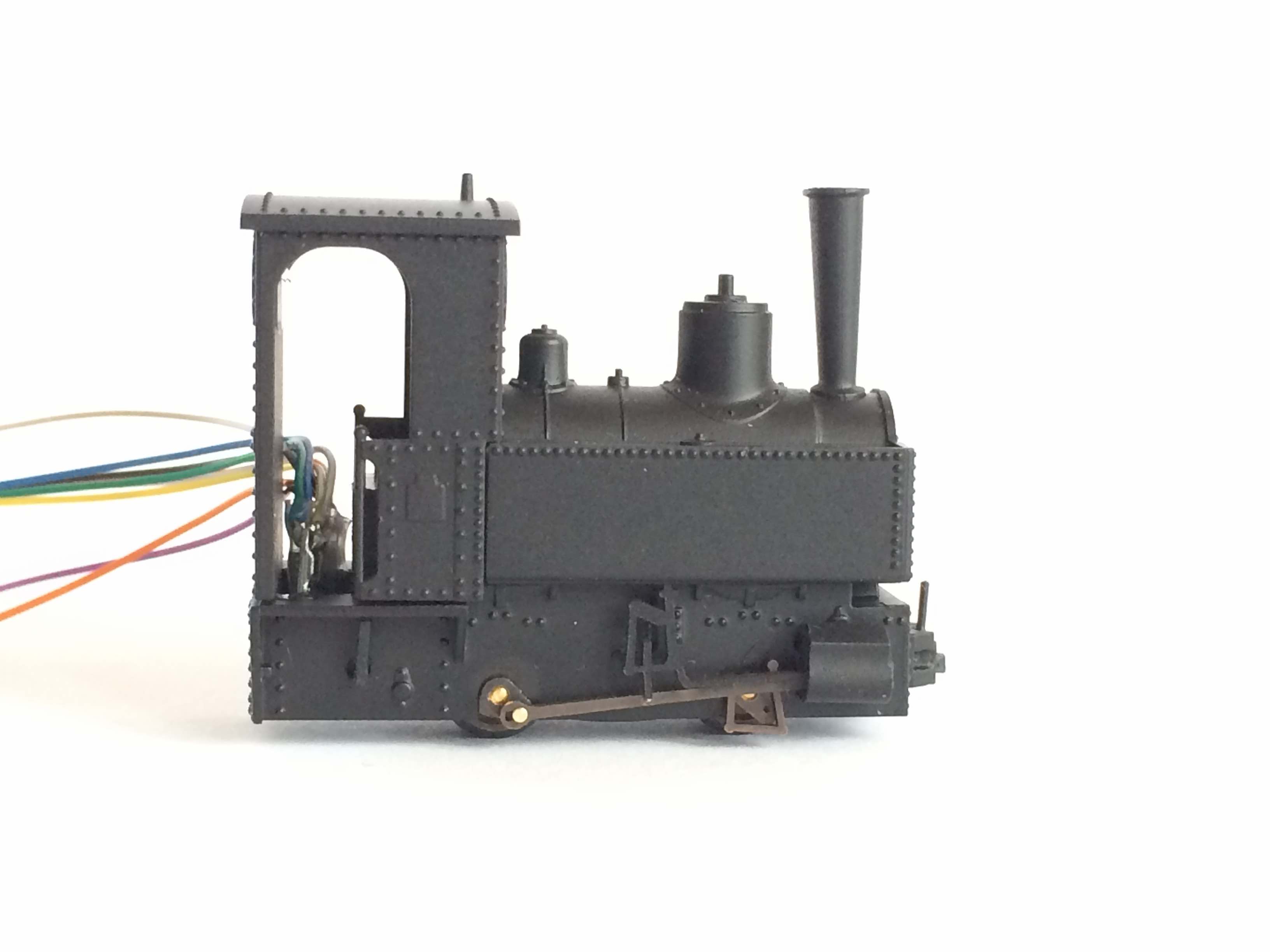

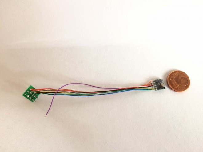

Bon ... Petite déception, les zeners ne sont pas arrivées :H2, ça reporte les essais au week end prochain ...
En attendant, mise en situation du décodeur ESU LokPilot Nano dans la Décauville Busch.
- C'est vraiment nano nano comme format, le connecteur est 2x plus gros que le décodeur !!
- Bien, comment démonte t'on la bête ?
-- D'abord, démonter l'attelage arrière en tirant délicatement dessus
-- Basculer l'ensemble cabine / Chaudière délicatement. Un petit craquement va se faire entendre. Pas de panique, c'est le point de colle entre l'avant du foyer et le chassis qui lâche ... Sans aucun impact pour le remontage !
-- Tiens donc, c'est quoi cette petite barre qui forme plancher de cabine ? Enlevons la pour voir ...
-- Ah ben super, ça dégage un trou pour y mettre le décodeur ... C'est pas le bonheur ça ?
-- Bien, voyons ce que donne une fois l'ensemble remonté
En virant les fils inutiles et en masquant bien tout ça, ça devrait pas être trop moche.
Ca se présente plutôt pas trop mal tout ça, non ? ;) Et il semble bien que les zeners devraient rentrer ...
Pourvu que les essais Décodeur / Zeners soient concluants !!
A suivre ...

augerd a écrit:une question au sujet de la place du Nano (vraiment tout petit !) : ne pourrait il pas rentrer dans le creux de la chaudière au dessus du bloc moteur ???
le DH06A rentrait bien dans le Gmeinder, où il y a moins de place que dans la Decau !
Eh bien non, les caisses à eau sont en contact direct avec le bloc moteur, donc l'espace restant se limite au sommet de l'intérieur chaudière, soit ~1,5 mm de haut sur ~4mm de large.
Sinon, le décodeur ESU LokPilot Nano (8.0 mm x 7.0 mm. It is only 2.4 mm high (2.8 mm at one position)) est bien plus petit que le DH06A (16,0 * 9,3 * 3,4), donc il rentre à l'aise dans le Gmeinder ... Reste l'encombrement des zeners ... Mais pour ça, il existe une parade : en prendre des moins "puissantes" donc plus petites, moins épaisses, et les monter en //. Ce qui présente aussi l'avantage de les répartir à convenance dans les espaces disponibles ...
Enfin, tout ça sous réserve que cette solution fonctionne, bien sur ...
