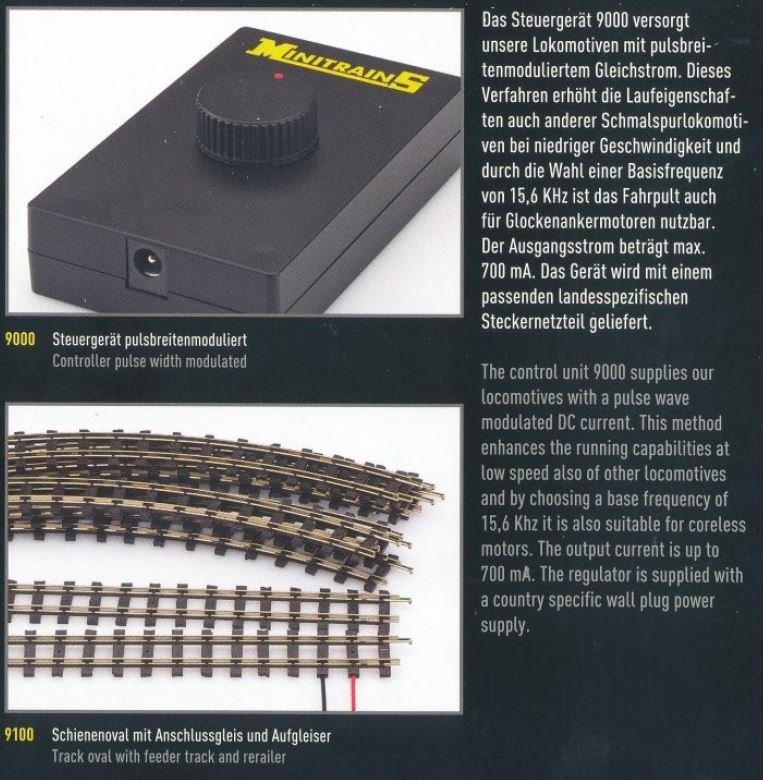

cela n’empêche toutefois pas de réfléchir, et j'ai pensé à ceci: quelqu’un a t'il essayé l'alim Minitrains ??
elle fonctionne nickel avec le matériel de la marque: très doux, pas d'accoup pendant plusieurs heures de test pendant 2 salons sur le stand de Rod... par contre, je ne connais pas la tension de sortie !

Messagepar Patrick ze rabbit Deludin » 06 11 2016 à 01:22
augerd a écrit:elle fonctionne nickel avec le matériel de la marque: très doux, pas d'accoup pendant plusieurs heures de test pendant 2 salons sur le stand de Rod... par contre, je ne connais pas la tension de sortie !
Dis donc Domi, que moi je dise ça, d'accord.
Mais quand même, mettre les deux fiches d'un contrôleur universel à 3 francs 6 sous sur les deux files de rail pour mesurer la tension, ça je sais faire.
Même qu'à partir de 12 volts, ça me fait des gouzis-gouzis dans les pattes...

Messagepar augerd » 06 11 2016 à 01:51
hélas non, ni RE ni Orléans cette année suite à "obligations" familiale (déménagement prévue au dernier moment) et administratif H4
pour l'alim, j'ai de quoi mesurer à la maison et encore plus au bureau ;) mais pas sur un salon ou je suis venu revoir les copains les mains dans les poches (la Convention US au sud de Clermont) et accessoirement aider Rod, mais surtout découvert et tester cette petite alim qui marche du tonnerre #B6
