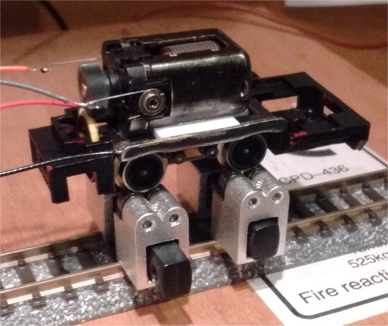

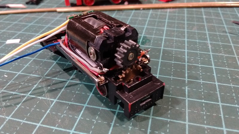

Le moteur étant plus petit que le Jouef, je l'ai posé sur 2 "berceaux" en profilé EVG qui vont me permettre de faire une fixation permettant le démontage. Ensuite, j'ai agrandi le trou de l'engrenage pour intercaler un manchon car l'axe moteur était bien sûr trop petit :C6
Jai la place de placer mon 620 Zimo à l'arrière donc on va continuer à jouer C7 Vraiment dommage que je n'ai pas de nouvelles de Nonnemistre je vais me contenter de détailler un peu la caisse version décapotable #B5

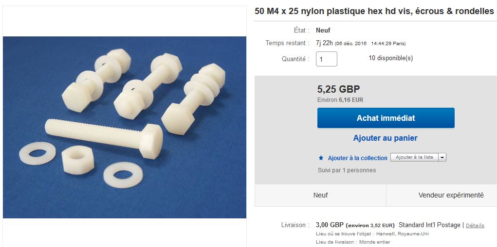

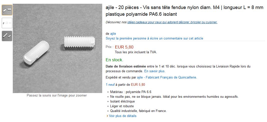

pour mon idée de remplacement du porte charbon, j'ai trouvé plusieurs choses en nylon...
sur Amazon: perçage a faire de 2mm, mais pas de collerette hexagonale... donc à voir
sur Ebay: à percer et couper à 8mm, mais y'a la collerette (à réduire en épaisseur) pourquoi pas ...
l'avantage, c'est que même si cette dernière ne va pas, je peux récupérer l'ensemble pour des montages divers :mrgreen:

Tu trouves ce type de visserie nylon chez LeTrainMagique #B5

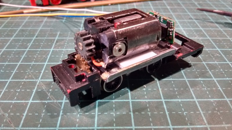

Messagepar augerd » 01 12 2016 à 15:51

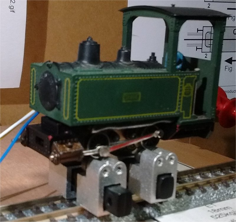

ça y est, la Decauville tourne avec un DZ125IN ;)
plus qu'a installer proprement le décodeur, remonter les "bielles", et zou, au suivant :ipb-251
Dominique :boss:

Messagepar augerd » 01 12 2016 à 17:31
suite...

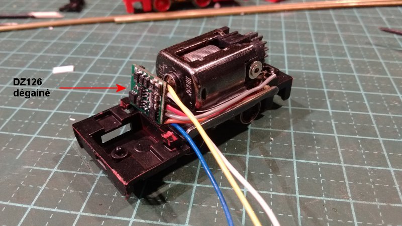

installation d'un DZ126 :rod_siflet
actuellement dégainé, histoire de voir comment était placé les câbles, je vais bien sur le regainer avec de la thermo ;)
j'ai préféré utiliser un DZ126 au lieu du DZ125IN, car le commun + (bleu) des futures leds est déjà soudé... la cosse quoi :rod_siflet
reste à retrouver mes plats de plomb pour lester la caisse :F9
ah oui: la caisse se ferme :ipb-251

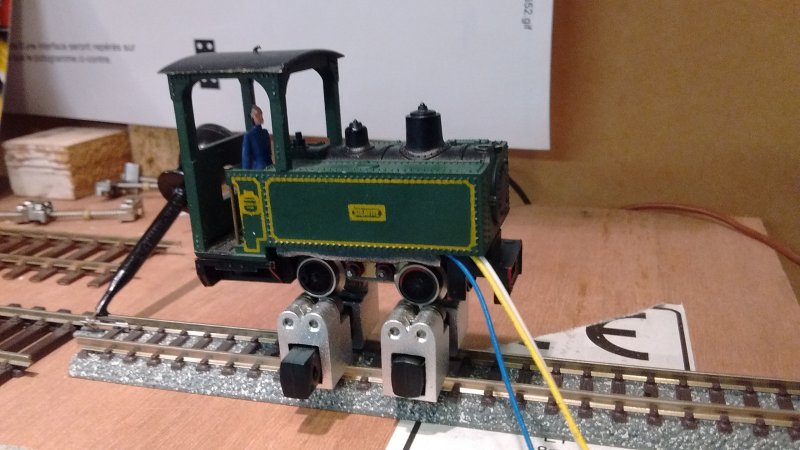

manque plus que la cheminée :rod_siflet
sinon, je confirme le bruit de crécelles de la machine :rod_mdr2
Dominique :F5
