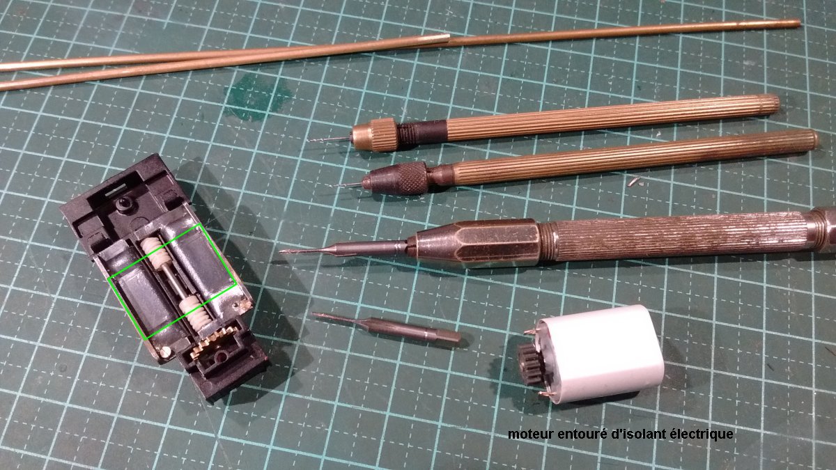

Voici ou j'en étais vers 16h !
en haut: les tubes de 1.3 x 2.0mm que je reperce à 1.5 pour faire manchon
en dessous, les mini porte-foret que j'utilise pour les tout petit foret: moins d'un mm
re en dessous, le porte-foret Facom avec les tarauds de 1mm
puis le moteur ... gainé avec du ruban électrique, pour éviter un court-circuit entre les 2 flasques en laiton :rod_siflet

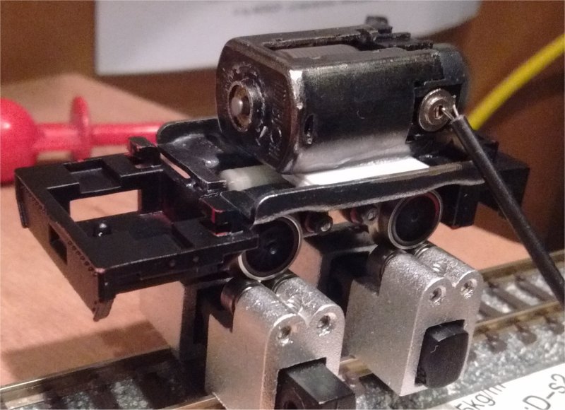

à gauche, le châssis remonté, avant que je ne pose une cale en Evergreen de 0.5mm dans la zone en vert...
pourquoi ?? parce que le moteur Jouef s'encastre dans cette zone avec sa forme biscornue... mais pas le nouveau tout plat !
donc surélévation par cette cale, plus isolation avec le "scotch" blanc d'électricien, qui permet aussi de coller à la cyano apres ajustement: brutal, mais efficace C7
qlq essais pour faire marcher l'ensemble: pas de court-jus, beaucoup moins bruyant, bref, ca roule........................ jusqu’à que je veuille fermer avec la caisse :rod_siflet
ça ferme pas :C1 :( H4 :D3
le fait d'avoir légèrement surélevé le moteur, bien qu'il fasse la même taille que le Jouef mais qui lui s'encastre dans le châssis, impossible de fermer la caisse #A8
je m'attendais pas a ce gag #B8 :H2

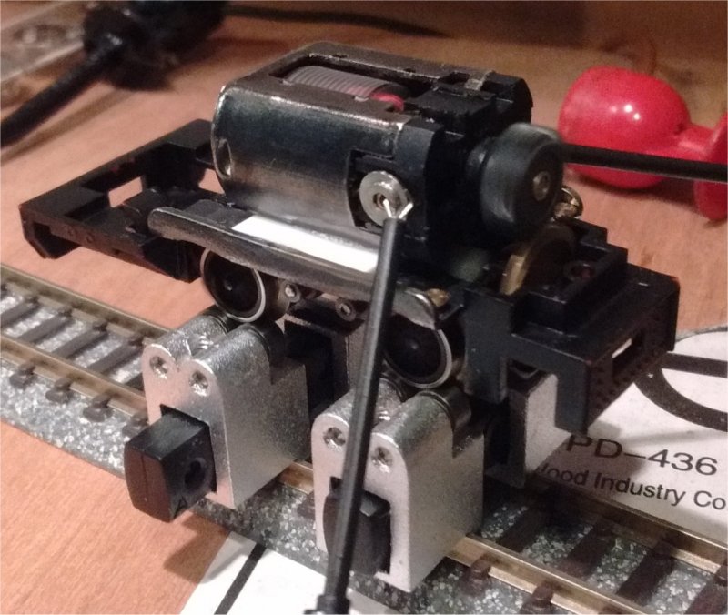

bon, je décolle le moteur, recherche un autre plus "plat" et trouve un Mabuchi: je pense un de ceux qui était monté dans années 85 dans l'ex Egger-Bahn :F9
donc re tronçonnage des axes du Mabuchi, re création de cales, re positionnement, re collage direct du moteur sur les cales, et zou: avant de tester, montage de la caisse.... qui ferme !!! ouf !

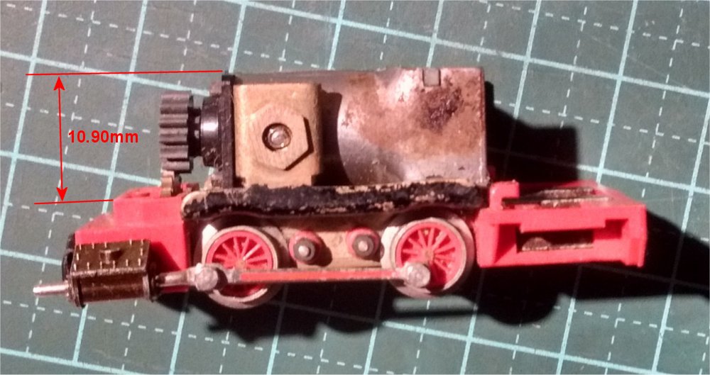

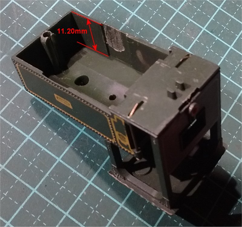

Messagepar augerd » 26 11 2016 à 13:04
petit essais ce matin...
donc 11.20mm de libre à l’intérieur de la caisse...
... et 10.90mm pour le moteur Jouef ;)

le moteur Jouef fait 11mm et le "mdC" fait 12mm, seulement 0.5mm de plus par rapport à l'axe, mais avec une cale pour ce dernier et un Jouef qui s'encastre entre les flasques, cela suffit pour ne plus fermer la caisse #B7

depuis le premier modèle, il y a la rainure intérieur pour la passage du moteur (voir photo de la caisse au-dessus) et je pense que les gars de Jouef ont essayés de consolider celle ci en re gravant cette surépaisseur... épaisseur 0.35mm :C6
sinon le Mabuchi en rodage ;)

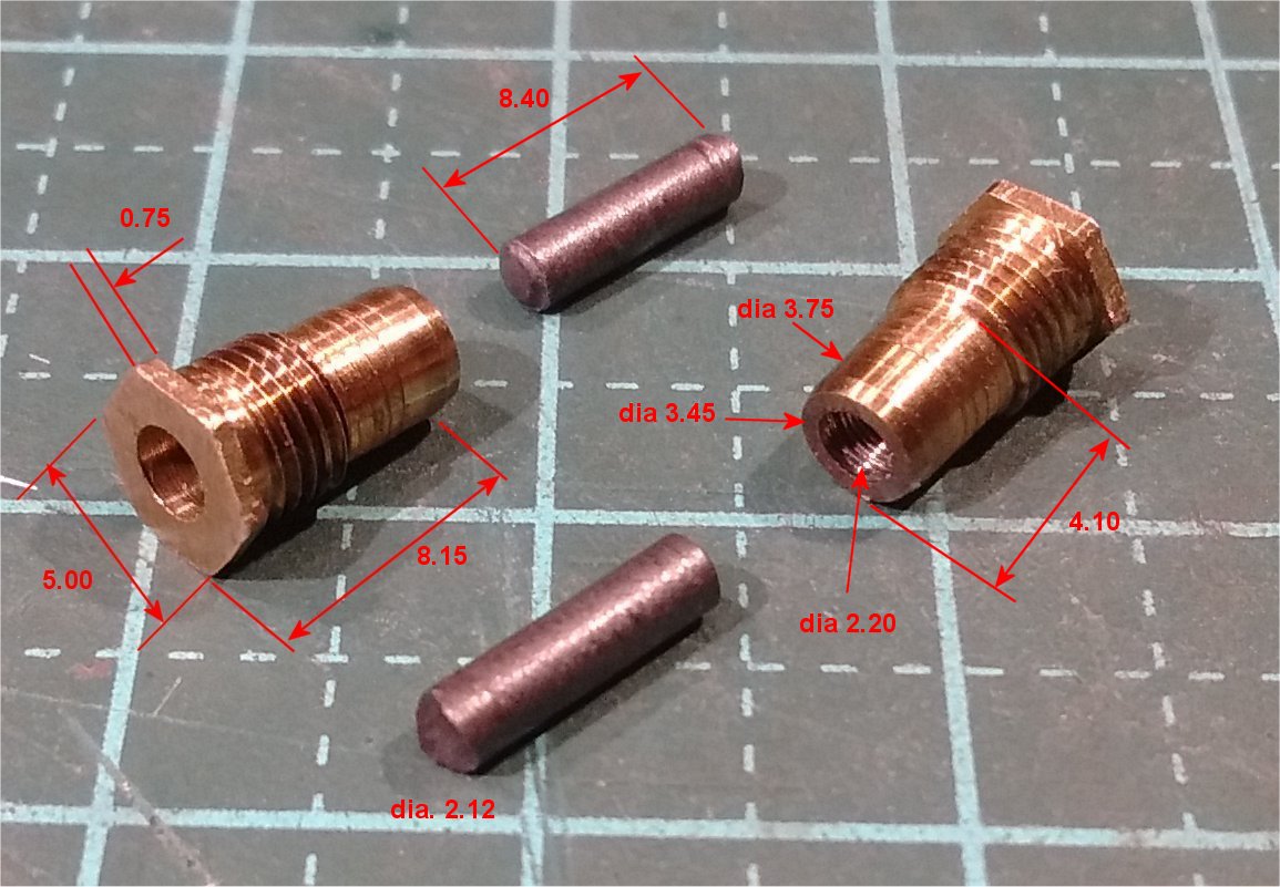

pour l'instant, je chc comment remplacer les vis porte-charbon par d'autres isolantes :F9

bon par contre le pas de vis :rod_siflet
la dimension que je n'ai pas pu prendre, c'est le pas de vis justement: très fin, genre mod 0.2 :F9
si quelqu'un sait comment le trouver-calculer, je suis preneur ....
après y'a peut être moyen de trouver une vis en téflon, refaire le pas de vis (filière), percer au centre, etc... mais je suis pas outiller pour :C3

Messagepar Storm » 26 11 2016 à 19:14
Ca ne serait pas du M4 :F9 Avec un pas de 0,7 ça colle avec ton diamètre 3,75 :maitre:
