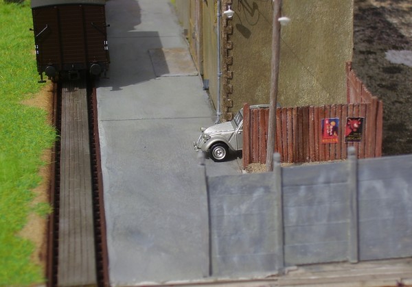

J'ai fait un essai avec un fond de barquette alimentaire joyeusement attaqué à la brosse métallique (brosse à carder pour nettoyer les limes). La brosse a été utilisée pour piqueter les plaques et pas pour les brosser...le brossage c'est pour simuler les fibres du bois.
Pour la peinture c'est de l'acrylique, gris clair (mélange de blanc avec une pointe de noir) avec un léger ajout de jaune clair (presque crème) suivant les précaunisations du tableau nasométrique "Père Sonnel".
ets ppr&fils (55)_2.jpg (65.35 Kio) Vu 4783 fois
Le tout une fois sec est passé au brossage de blanc....pour des plaques anciennes il faut mettre des éclats et figurer les coulures de rouilles provenant des tiges métalliques à nus.

Messagepar jossebe2000 » 27 09 2011 à 22:33
BricoleTout a écrit:Bonjour,
Il y a aussi la peinture texturée béton de chez Polak chez ARA Production.
[ http://www.araproduction.fr/images/peinture/polak5712.jpg ]
Bonjour
c'est ce que j'ai utilisé pour le béton de ma zone intermodal en 0
voici une photo avant patine, désolé c'est de la VN D9
