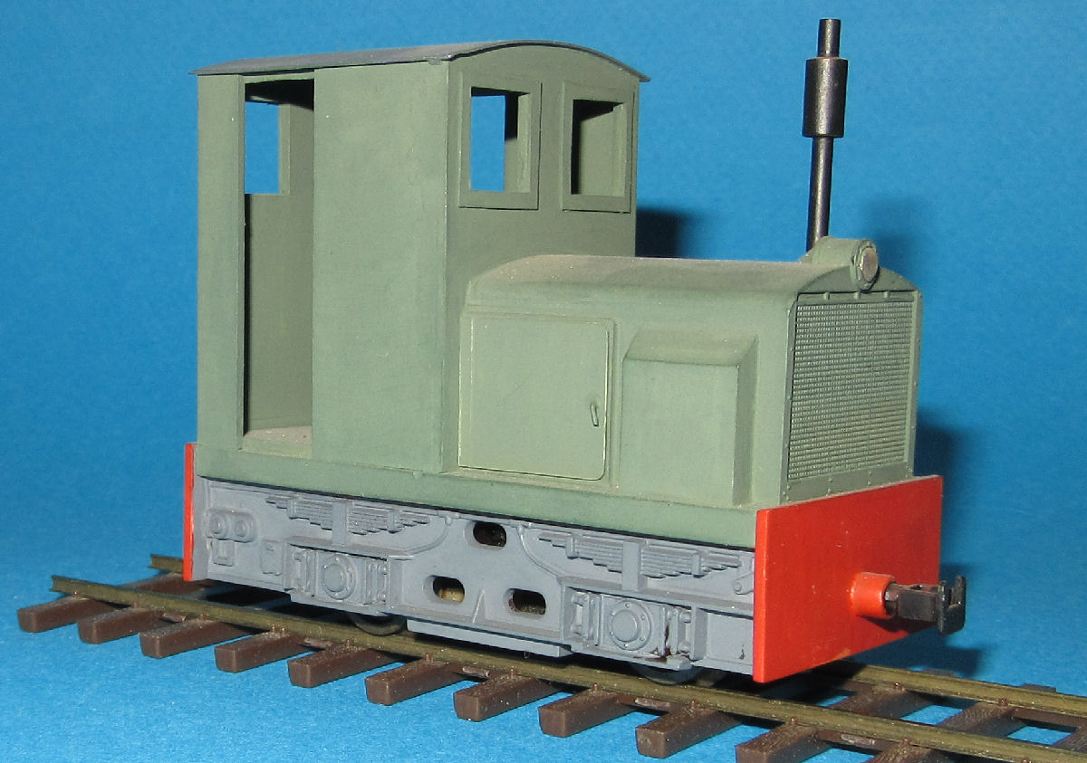

Voici une idée pour réaliser un locotracteur en Oe 12mm, pas cher et facilement.
Samuel de Zutter est l'auteur de cette conversion, les photos ont été posté sur sa galerie FLICKR.

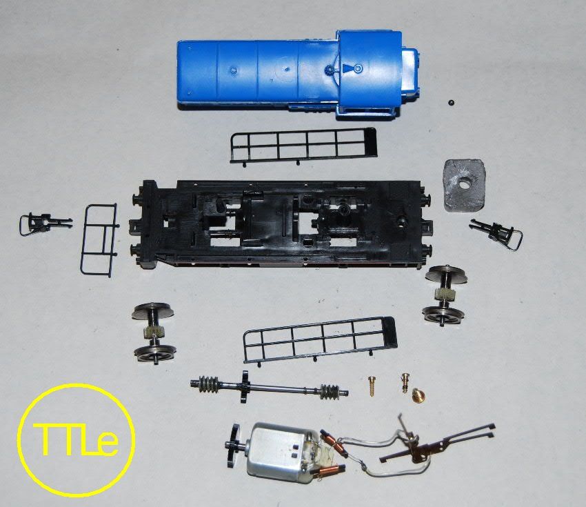

1) Trouvez un locotracteur Jouef .
ImageIMG_5176 by Samuel De Zutter, sur Flickr
2) Séparer le capot et la cabine. Inutile de toucher au chassis, vous le remonterez quand la caisse sera terminée.
ImageIMG_5183 by Samuel De Zutter, sur Flickr
3) Ajoutez une cabine (et effacez le logo SNCF...).
ImageIMG_5184 by Samuel De Zutter, sur Flickr
4) Confectionner une traverse avant/arrière, confectionner des marches pied.
ImageIMG_5212 by Samuel De Zutter, sur Flickr
5) Réaliser un pot d'échappement.
ImageIMG_5209 by Samuel De Zutter, sur Flickr
6) vous deviendrez l'heureux propriétaire de cet engin.
ImageIMG_5224 by Samuel De Zutter, sur Flickr

Euh.... Bon, si on fait abstraction du fait que ce soit du Oe 16.5 et pas du Oe 12, je peux éviter de crier au génie sur ce bricolage :C6 Quand on voit ce que fait notre nouvel inscrit italien avec ses modèles HOm en scratch, était il nécessaire de montrer ça :F9 :H2
Oui, je sais, je vais me faire descendre pour avoir osé mais bon, y'a quand même des limites :rien :fier

Effectivement bricolage assez grossier qui nous ramène dans les années 80. :H2
Quand on voit ce que fait Alessandro (Stanga-tibb) avec de la simple carte plastique....

C'est du brutal D9 !
Franchement, tant qu'à utiliser l'impression 3D, la bande de rivets me semble hors échelle et grossière.
Et puis il n'y a pas de rivets ailleurs...
Mais bon, c'est déjà pas mal de se lancer dans une telle transformation.

Messagepar YVES » 19 03 2023 à 21:49
Ben oui... Mais c'est simple à faire, un truc que tout débutant est capable de réaliser, pour un investissement minimum.
Ensuite, comme d'habitude, c'est la peinture et la patine qui donnent du cachet au modèle.
N'avez-vous jamais vu un trés beau modèle Trains d'Antan ruiné par une décoration loupée ?...

Dans le cas présent, comme le fait remarquer Patrick le traitement des rivets par exemple est catastrophique
en 3D un simple clique de souris permet de reduire l'échelle ce qui n'a pas été fait.

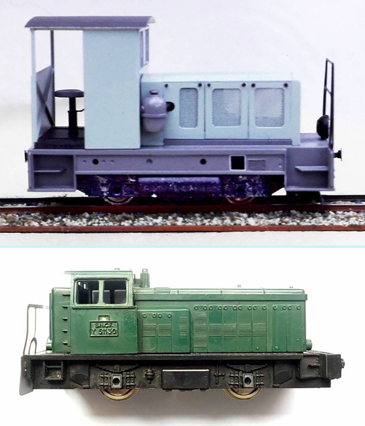

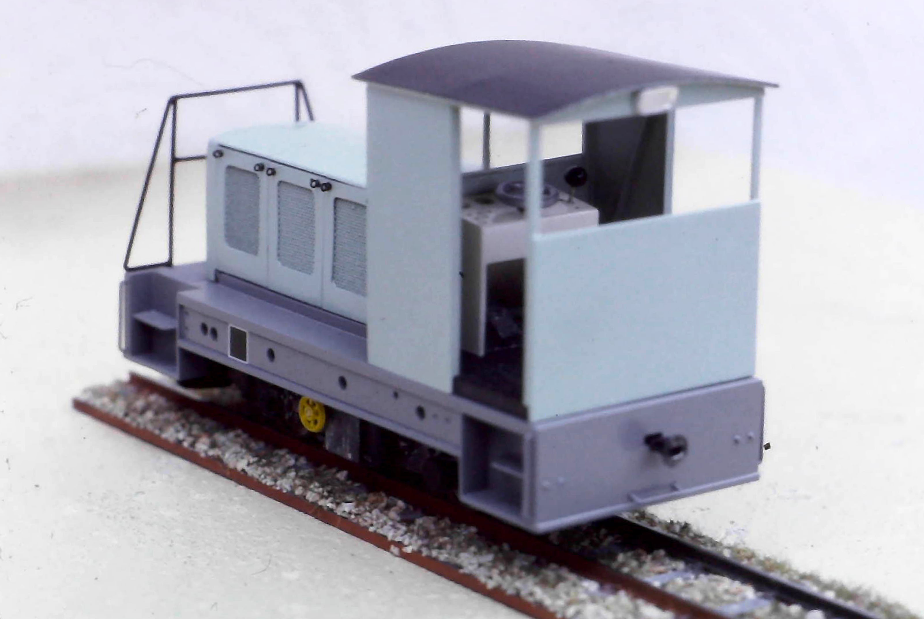

Messagepar Patrick ze rabbit Deludin » 20 03 2023 à 15:33
Ben vouala, j'ai retrouvé :ipb-251 !

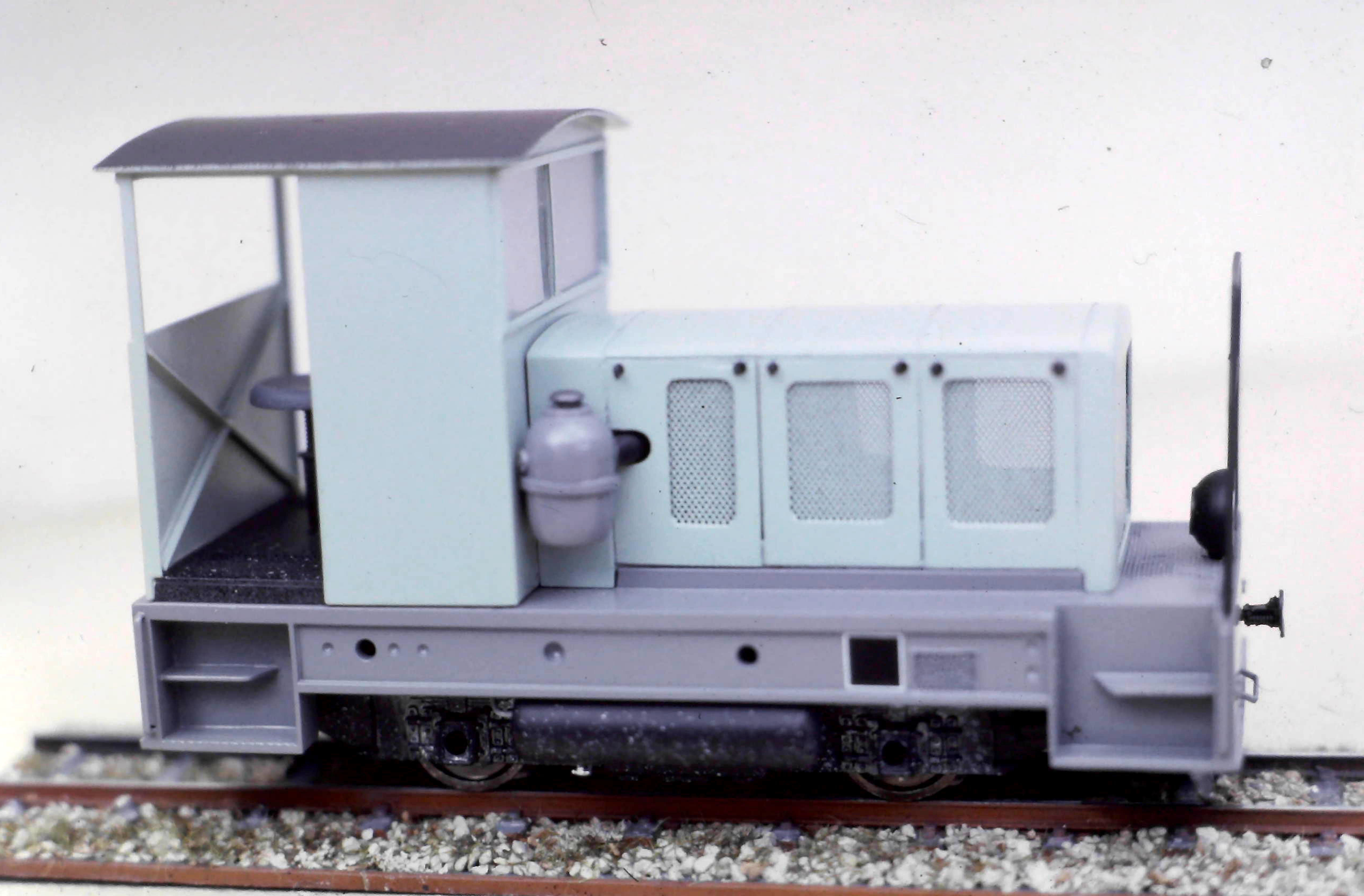

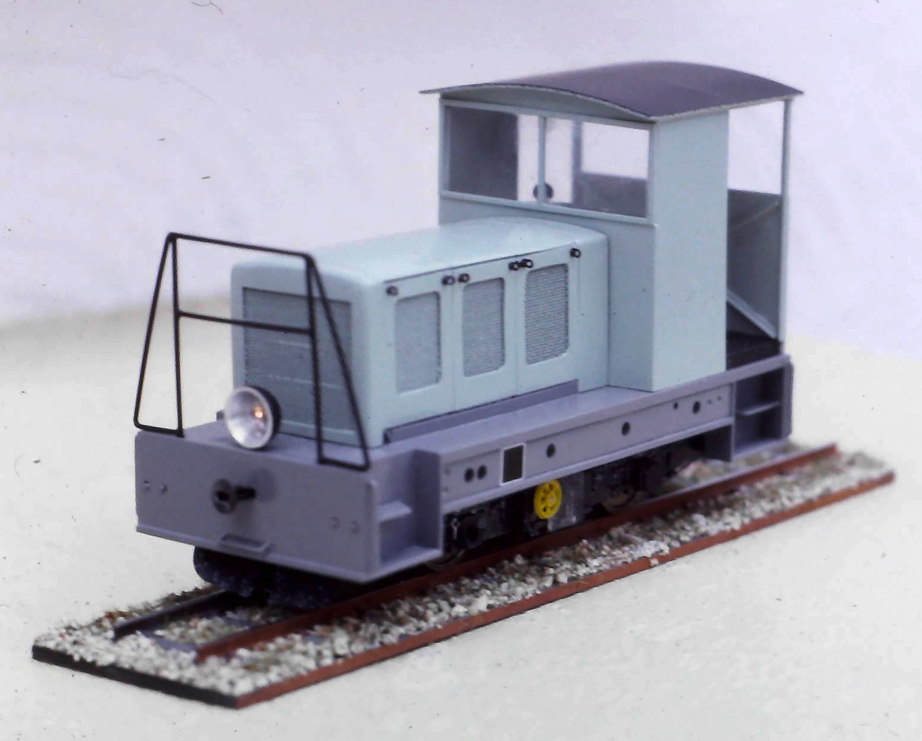

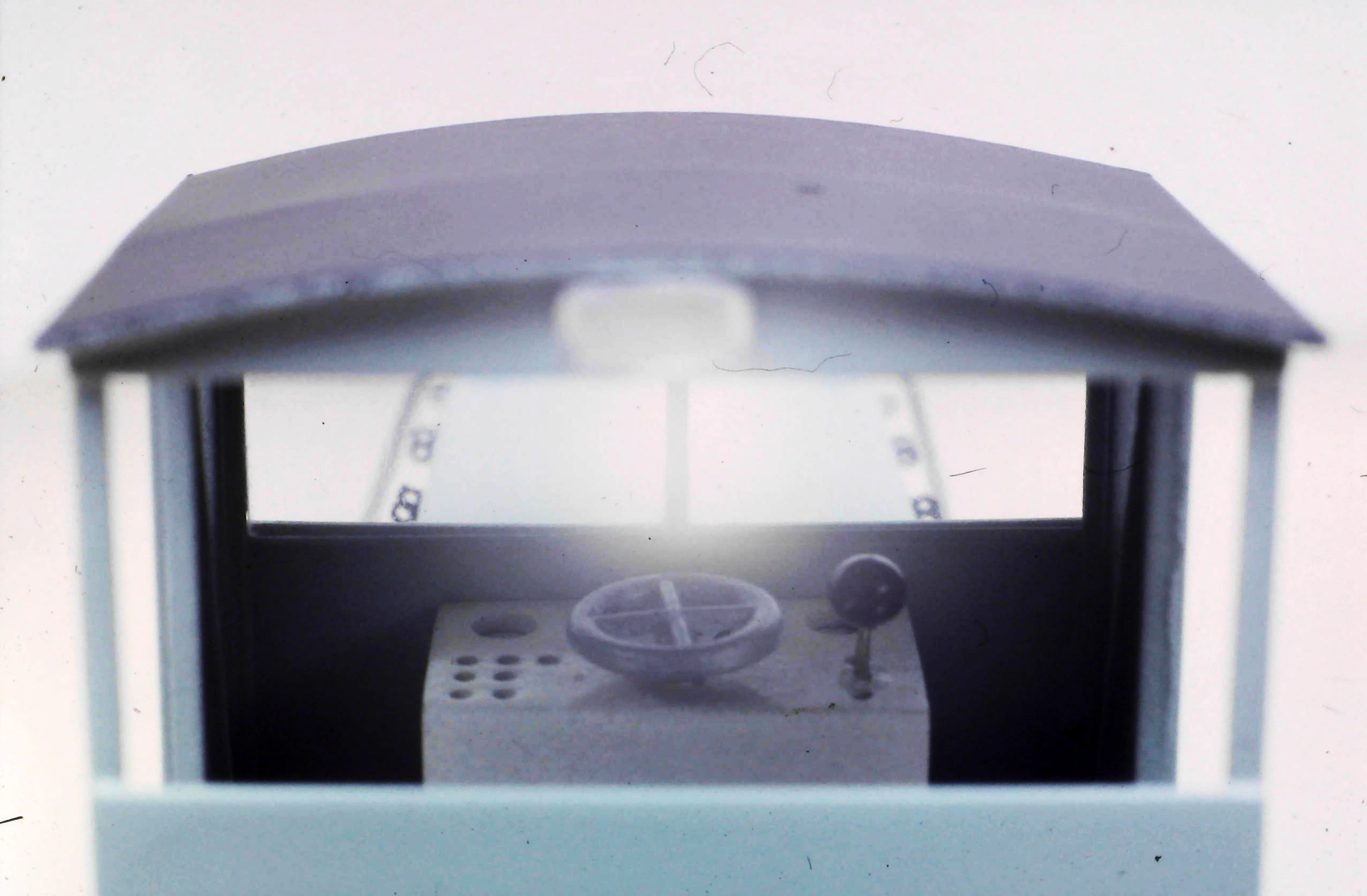

Nous sommes en 1988 et j'ai dans l'idée de passer du H0m au 0e, mais sur châssis H0 du commerce.
Donc à l'écartement de 16,5 mm.
Je crobarde vite fait un locotracteur de dessin (très) libre sur base du Y 51130 Jouef, acheté pour l'occasion, au fonctionnement bien amélioré par rapport à celui de mon enfance :
(photo @)
J'habille le châssis pour être "à la bonne hauteur" et avec une largeur compatible avec de la voie étroite.
Tout cela au pif, bien entendu :
Tout est en carte plastique et profilés du même métal, y compris la très fragile rambarde, parce que l'impression 3D, à l'époque, c'était même pas en rêve :
Le peu de métal est à base d'agrafes :C3 , et avec des pièces de récup sur du Berliner (filtre à air ou je ne sais quoi) et des attelages Bemo, dont les goupilles de tulipes pour les ouvertures des capots, qui étaient mobiles.
Plus quelques bricoles issues de la boîte à accries, et une aiguille de couturière.
Le résultat :

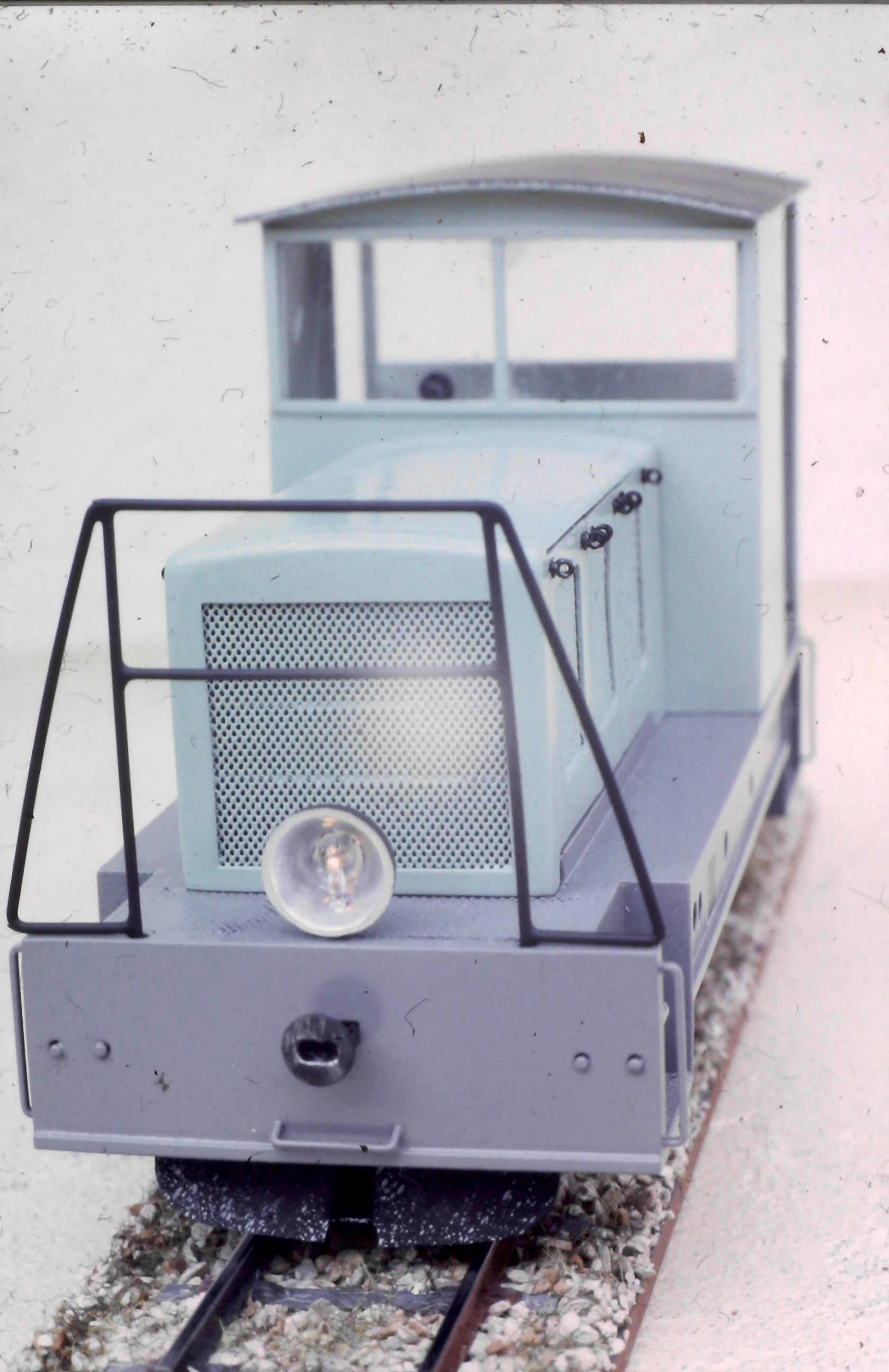

Comble du luxe, y'a l'éclairage, une micro ampoule (c'est quoi, une LED ? De la science-fiction), une pile, un micro-inter :
Le mécano ne vas pas louper le levier D9 :

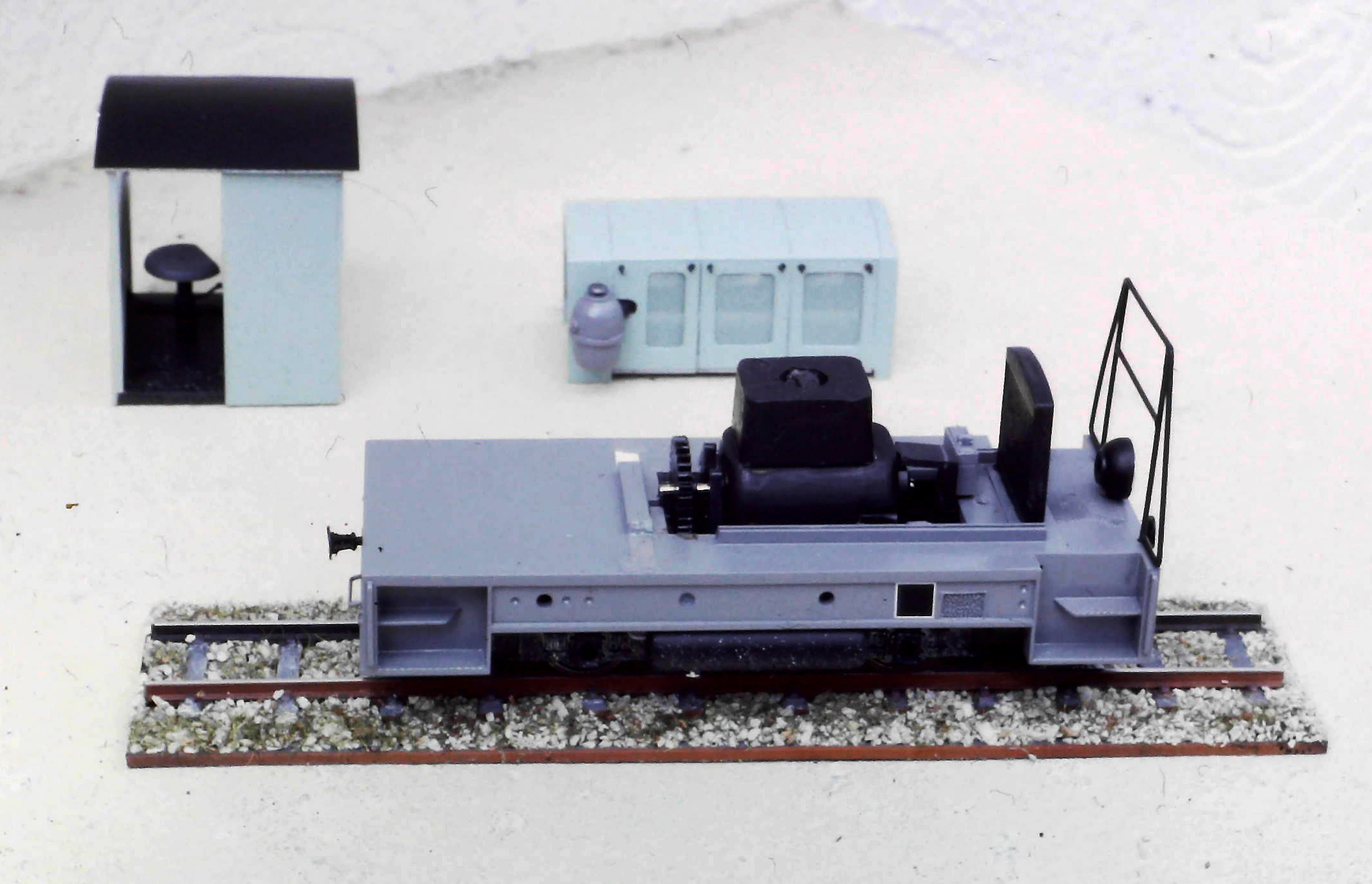

Après coup, je me suis rendu compte que le 0e prenait autant de place que le H0m et le locotracteur a été vendu.
Du coup, je devais réaliser un faux moteur Diesel pour habiller la mécanique et mettre un pot d'échappement en conséquence, mais je ne l'ai pas fait : c'est un engin tournant à l'air comprimé !
Par contre, je me suis aperçu une fois fini que le capot moteur avait exactement les cotes du capot d'origine (cotes que je n'avais pas prises).
Pêché de jeunesse...

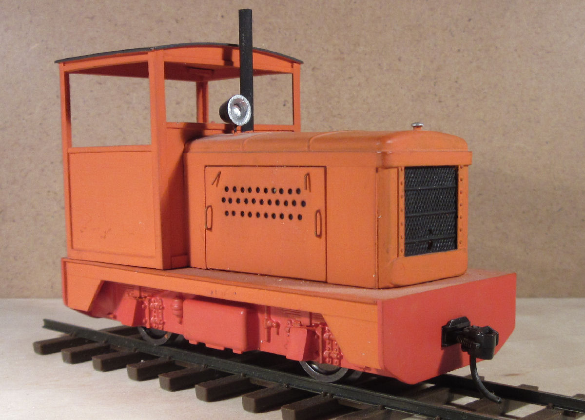

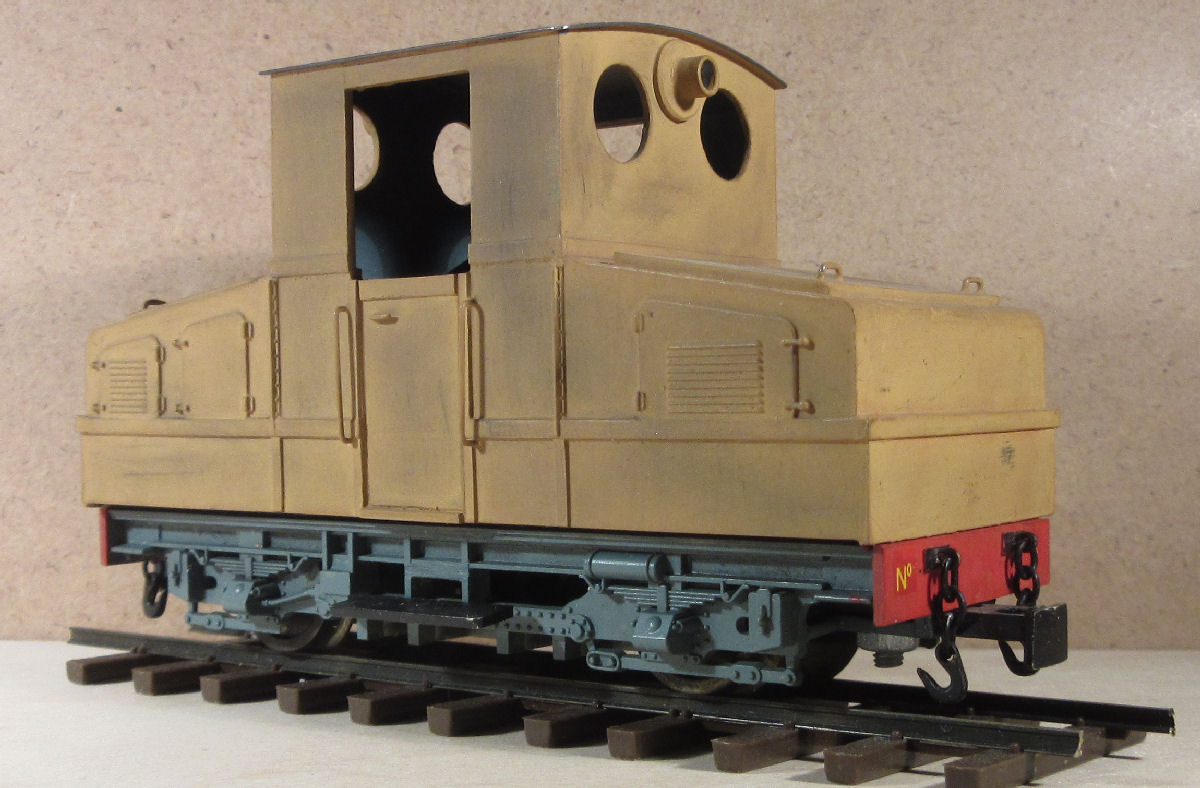

Re: Un locotracteur en 0e 12mm pas cher, sur base Jouef
Messagepar pelican » 21 03 2023 à 09:56
Superbe :ok

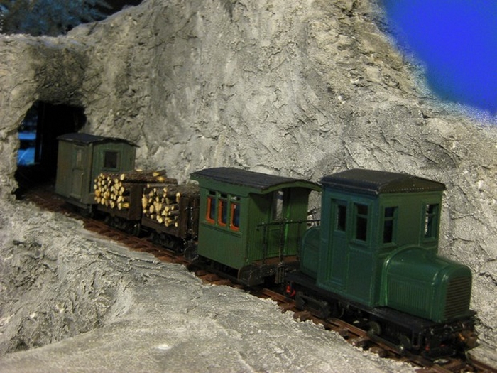

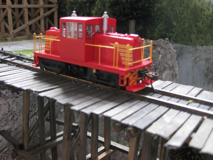

En On30, j'avais acheté 2 transkit qui permettait de transformer une machine Ho en machine On30 : elles existent toujours, elles ont migré au Pérou ! ;)
Messages: 50746

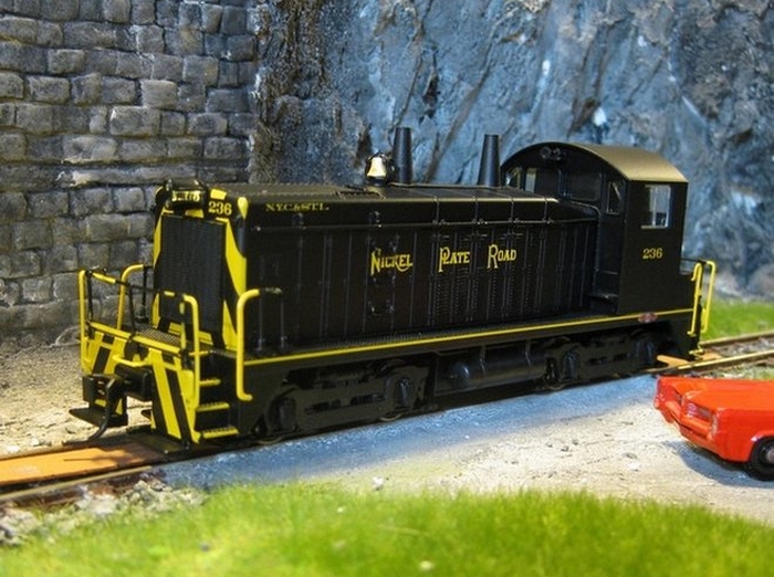

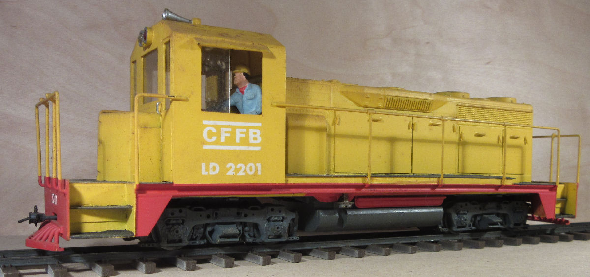

Messagepar Ramon Soupalognon » 21 03 2023 à 11:21
Merci :maitre:
E2 E2 E2 Pélican

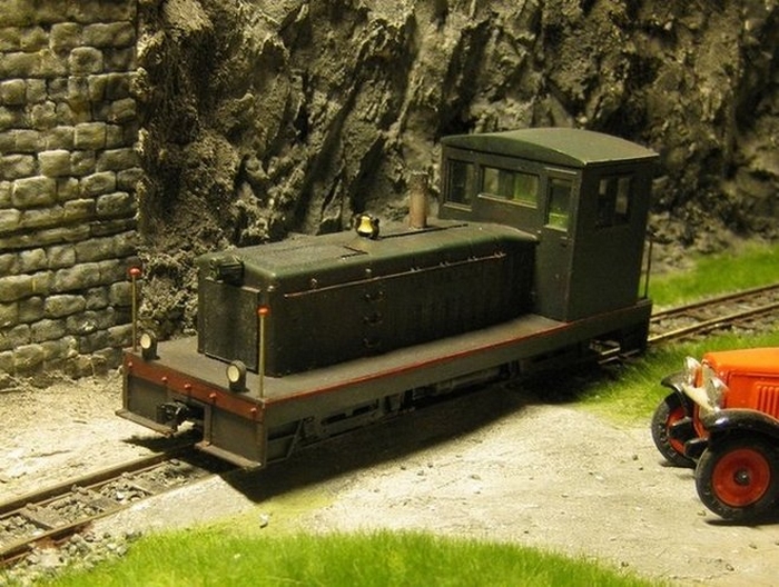

Sur la dernière photo, il y a une voiture que je connais :rod_siflet
Avec un GP30 Athearn j'avais commis çà :
CFFB = Chemin de fer de la Forêt de Bière (qui ne se boit pas #B8 ), ligne de Fontainebleau à Barbizon, l'autre machine de la compagnie étant une articulée Decauville 130+031 T...
Ramon
