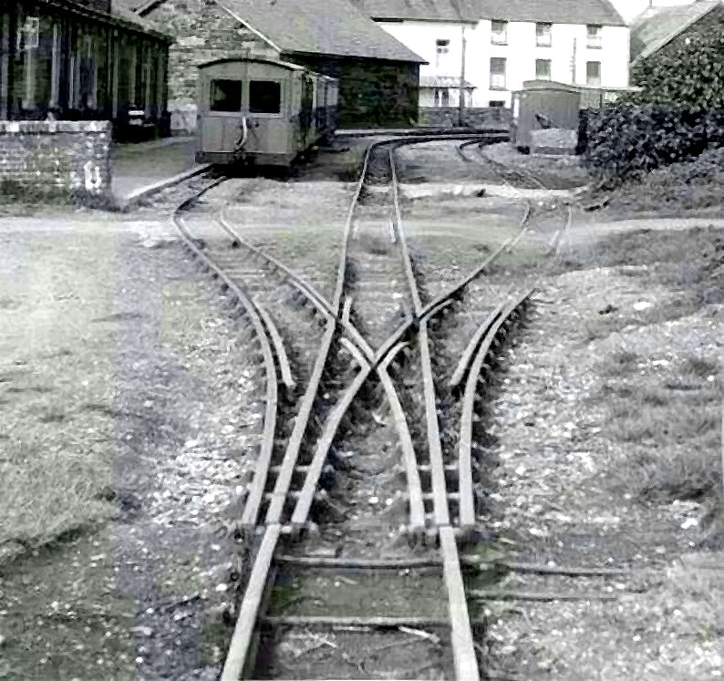

Ci-joint un cliché trouvé quelque part sur Pinterest,
Je ne suis pas les fils assidument et pose la question : Est-ce que l'un d'entre nous a tenté de reproduire un tel appareil de voie en prenant pour base par exemple un aiguillage triple de telle ou telle marque ?

Pour le 2m.,je cherchai justement ce type d'appareil .
Si d'aucun à des plans ou côtes ......

C'est vrai que le procédé "Stub" (US?) simplifie quelques fois bien les choses #B6

Pas de problème de polarité des rails #B6 !

Patrick ze rabbit Deludin a écrit:Pas de problème de polarité des rails #B6 !
C'est ce que tu crois, vu de loin.
Mais essaye pour voir #B1

L'idée m'avait effleuré, mais je ne suis pas maso #B8 ...
Et pis ça peut pas être réalisé en plastique collé.

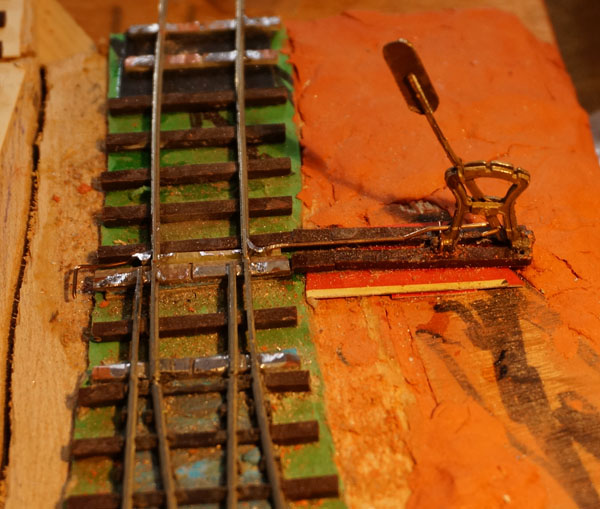

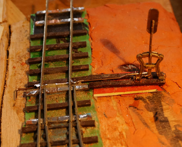

J'en avais réalisé trois en On30 (16,5mm) pour mon défunt réseau US.
C'étaient des doubles, mais pas plus difficile d'en faire des triples. Les crans sont déjà prévus sur le "harp switchstand".
Maintenant, en HOe, c'est peut-être plus délicat.

En bidouillant une aiguille triple en N ?
Bon, attention toutefois aux contacts électriques...

Ben non, c'est beaucoup plus facile puisque les rails situés face-à-face sont tous à la même polarité.
Et il n'y a pas la pointe de cœur qui, justement, fait :C2 tout le monde puisqu'elle change de polarité selon l'itinéraire.

Désolé, mais les 3 pointes de cœur doivent changer de polarité...... :B3 #B5

JJB a écrit:Désolé, mais les 3 pointes de cœur doivent changer de polarité...... :B3 #B5
J-J
Ah oui, exact, j'avais pas poussé plus loin que les rails face à face :oups2: !
Donc en fait ça multiplie le problème H4 .

Ce qui est le plus désolant c'est que c'est pas talonnable .....! :ipb-251 H6

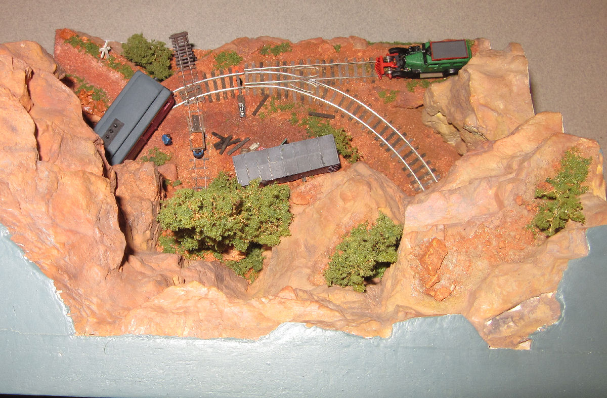

J'en avais fait un en Nn3, mais à simplement 2 voies pour un mini-circuit que j'avais présenté à la Convention à Colorado Springs de 1998 :

Oui, et en courbe, qui plus est E2 !
