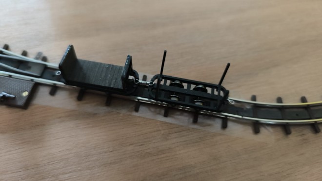

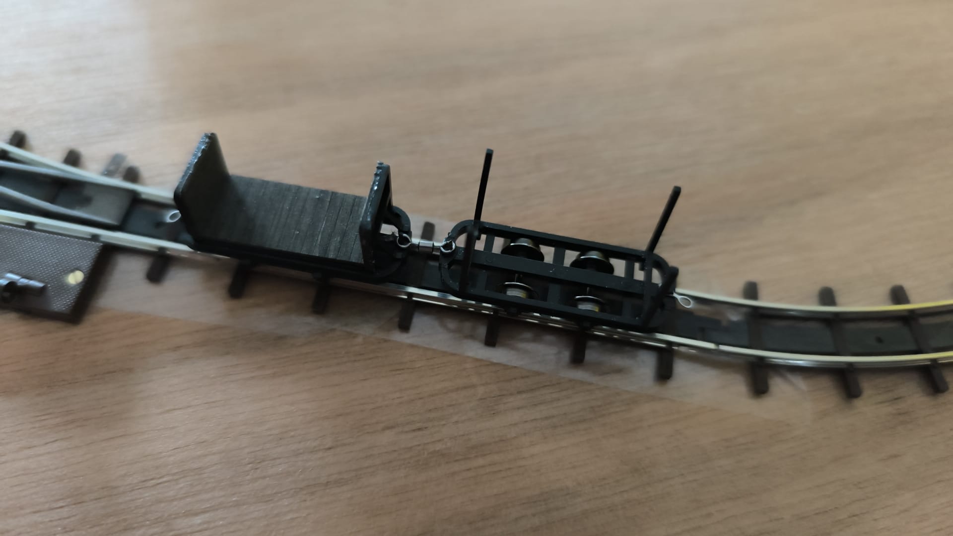

Bonjour à tous,
Voici une astuce qui me paraît intéressante pour l'amélioration des attelages.
L 'utilisation d 'emerillons (à la pêche les emerillons sont généralement utilisés pour fixer un hameçon sur un fil)
Il demande autant d'attention que l'attelage d'origine à mettre en place mais, il offre plus de jeu pour permettre aux rames de ne pas dérailler dans les courbes les plus serrées et, surtout lorsque l'on pousse les wagons lors de manœuvres.
Autre avantage.... un peu plus de 2€ pour 10 pièces.
Que votre journée soit belle.
Nathalie

Messagepar rantanplan » 26 07 2025 à 21:59
Merci pour le truc, mais... il y a un mais...
Quand vous refoulez les rames la partie centrale des attelages pose problème. Elle empêche les deux châssis de se rapprocher et se met en diagonale avec l'effort de pousse induisant une force latérale. Si la voie de votre réseau a un accroc ou qu'il y a une aiguille le mouvement latéral induit par l'attelage risque de faire dérailler vos véhicules.
De mon côté, le plus simple a été de remplacer l'attelage en "8" par un simple ovale fait en fil laiton mis en forme autour du bec d'une petite pince
Si vous avez une voie posée de manière assez chaotique, pensez aussi à polir le tampon des châssis Busch, ils y a parfois une bavure de moulage qui peut interférer.
Jérôme
