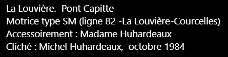

Trouvée sur le groupe SNCV Passion/Facebook, la légende donnée pour la même photo.
PME La Louvière Pont Capitte..png (9.67 Kio) Vu 349 fois
Voilà, vous savez tout : la date de la photo qui permet d'apprécier la dégradation du pont en 38 ans, le nom du photographe et de la photographiée,...
