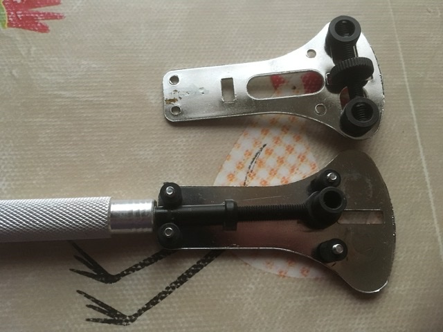

- 1 clef a montre a 3 griffes (quelques euro FDPI sur ebay en chine)

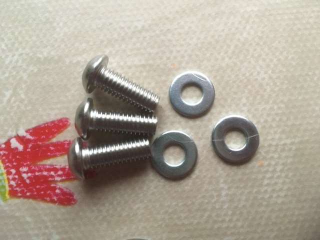

- 3 vis M6 x 16
- 3 rondelles M5 (M6 ça doit convenir mais j'avais plus)

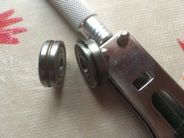

D'abord, on démonte la clef a montre

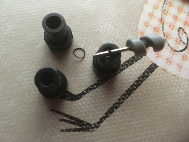

Ensuite, on dévisse les pièces qui maintiennent les ergots (attention pour le remontage, y'a des pas a droite et a gauche), on retire les anneaux élastiques au milieu et on contre perce a 5mm avant de tarauder a M6

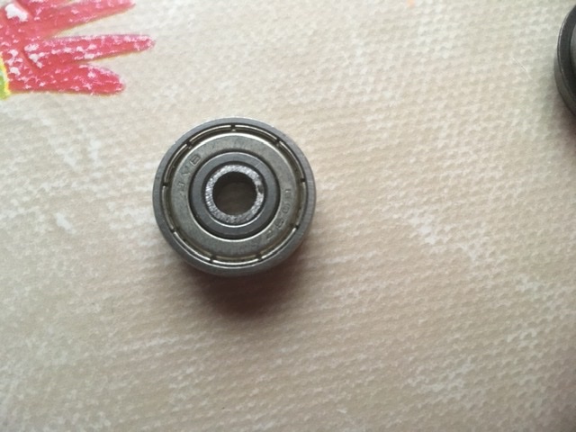

Si les roulements a gorge sont pas facile a trouver, il existe aussi des roulements fournis avec un segment qu'il suffit d'enlever
Couper 3 petits bouts dans le tube légèrement plus petits que la bague intérieur du roulement et les insérer a force dans le roulement avec l’étau (utiliser des cales pour pas démonter le roulement)
Reprendre le diamètre intérieur des rondelles M5 pour que la vis passe au plus juste

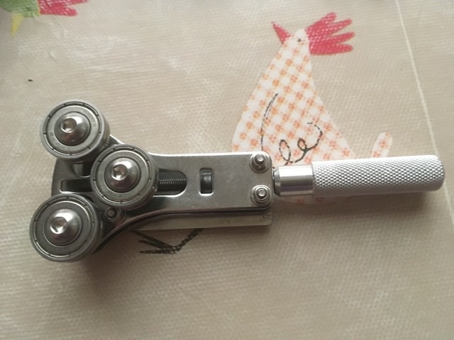

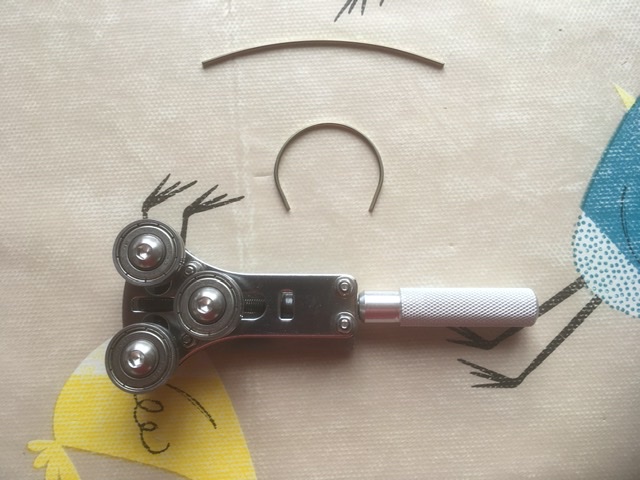

Voici l'outil fini après ré assemblage :

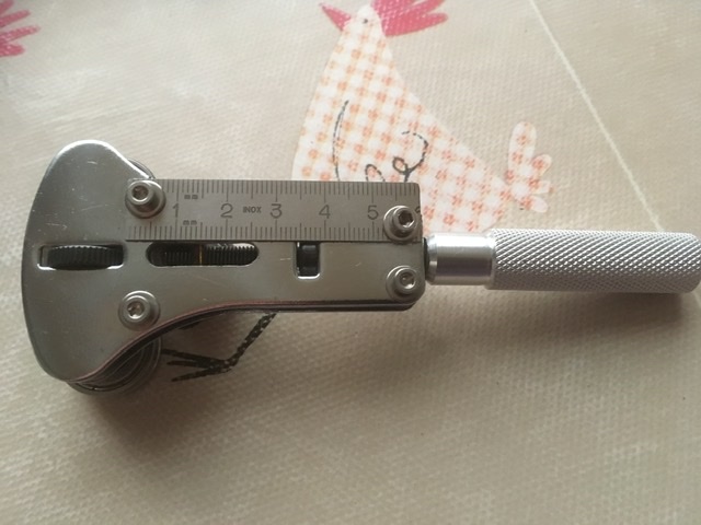

Avant d'en arriver là, j'ai pratiqué une lumière sur la face arrière pour voir le mouvement de la "douille" sur le fond de laquelle j'ai fait un trait de couleur
J'ai fermé l'outil a fond, démonté 2 des 4 vis d'assemblage et coller un morceau de réglet au double face pour être en face du trait au dessus des trous, ensuite j'ai percé le réglet et remis les vis et voilà c'est fini !
Un petit test sur des bouts de rails qui traînent : il suffit de passer le rail entre les roulements avec la semelle dans les gorges et de fermer en jouant uniquement sur le galet central (les 2 autres restant écartés a fond) pour obtenir plus ou moins de courbure
Ca permet de faire un rayon mini ultra court E2 et avec la graduation on retrouve facilement le réglage

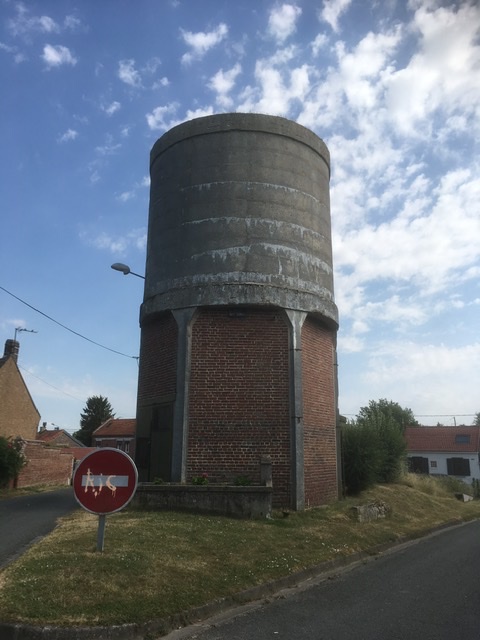

Notez au passage la structure de château d'eau imprimé 3D toujours sur le principe du "scratch aid": je suis tombé sur le modèle a l'échelle 1 par hasard dans un petit village de la campagne Picarde, rien a voir avec le train a la base mais il me plaîsait beaucoup
