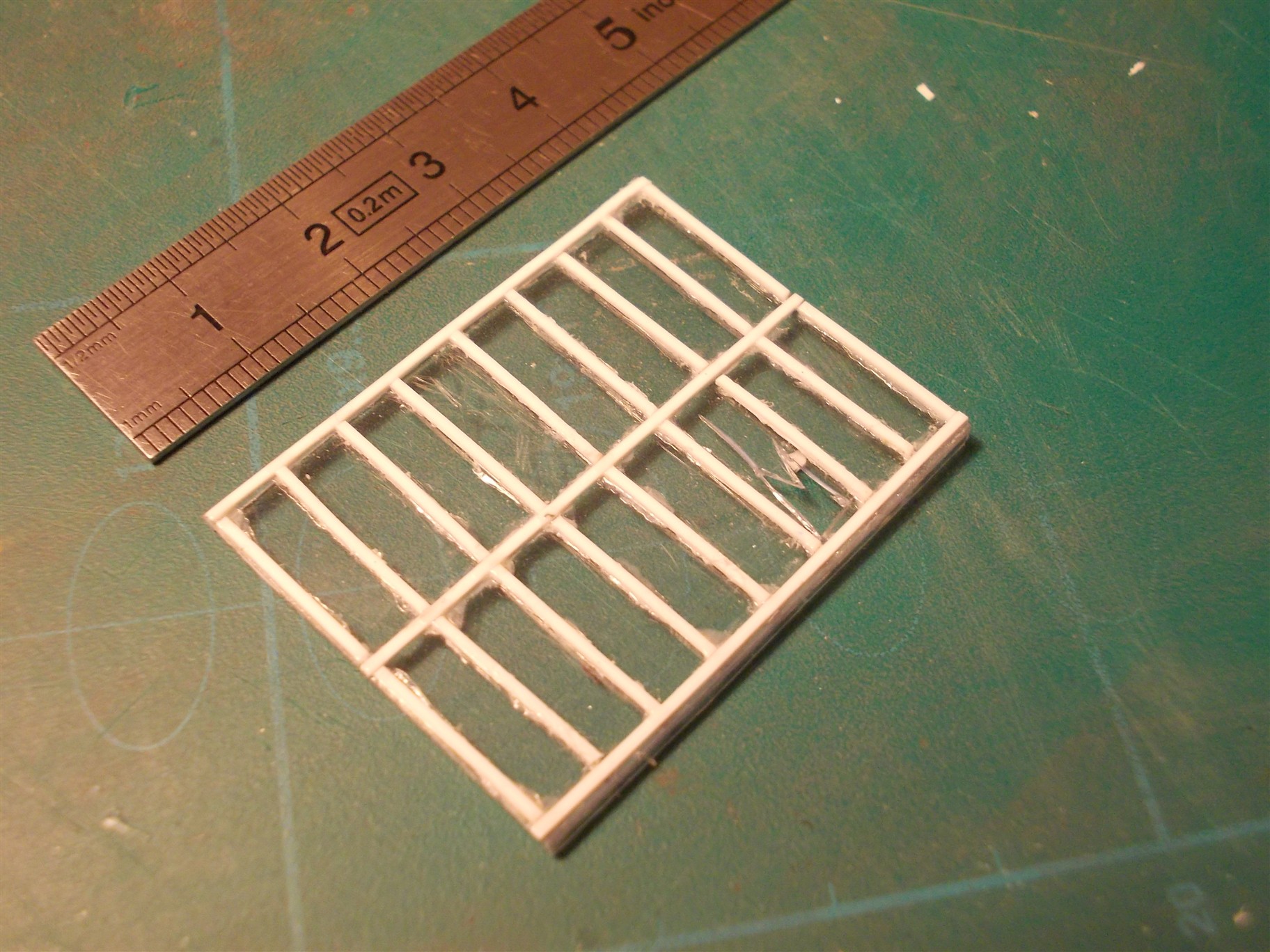

J'ai besoin de réaliser un nombre assez important de baies vitrées, genre industrie, mais la méthode employée (bandes Evergreen) ne me satisfait pas. H4
(traces de colle sur le vitrage et alignement . . . aléatoire :C2 )

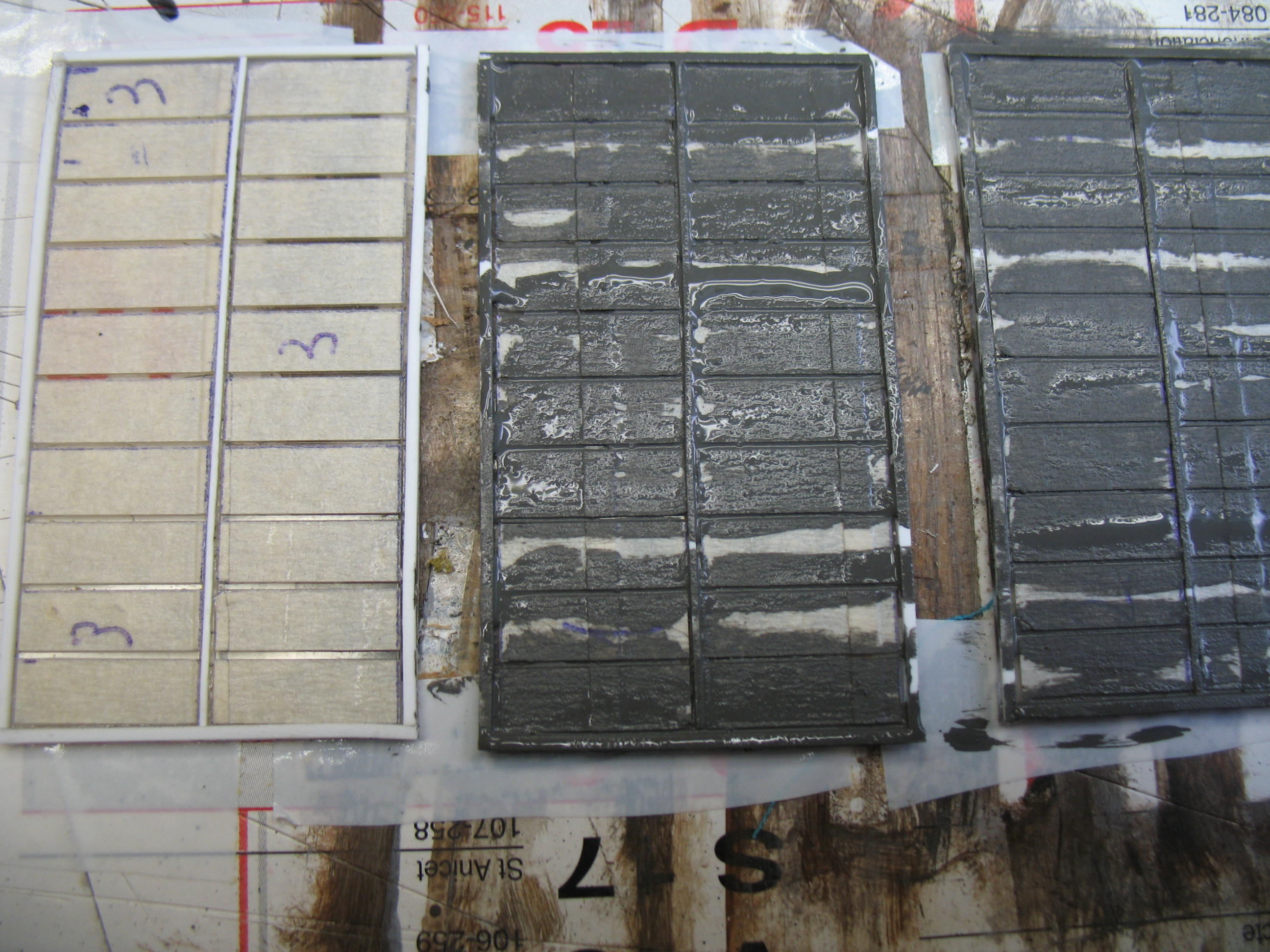

J'utilise différentes méthodes, principalement :
- impression laser sur transparents de rétroprojection, marche bien pour des traits noir (dense), mais pas assez dense pour des traits clairs.
- tracé au tire lignes et à la peinture (humbrol ou acrylique) sur du transparent de rétroprojection,
prévoir des essais pour réglage d'écartement des becs et de consistance de la peinture (quelques patés dans les essais) ensuite ça marche bien
pour les quadrillages, prévoir une règle avec bord surélevé pour éviter de "marcher dans la peinture fraîche,
j'en ai fait une en colant deux plaques de plastique transparent de 2mm avec les bords décalés d'environ 2 cm
on peut figurer certaines moulures en relief en collant (colle à bois ou cléocol) un profilé de carte plastique sur une bande de peinture plus large.

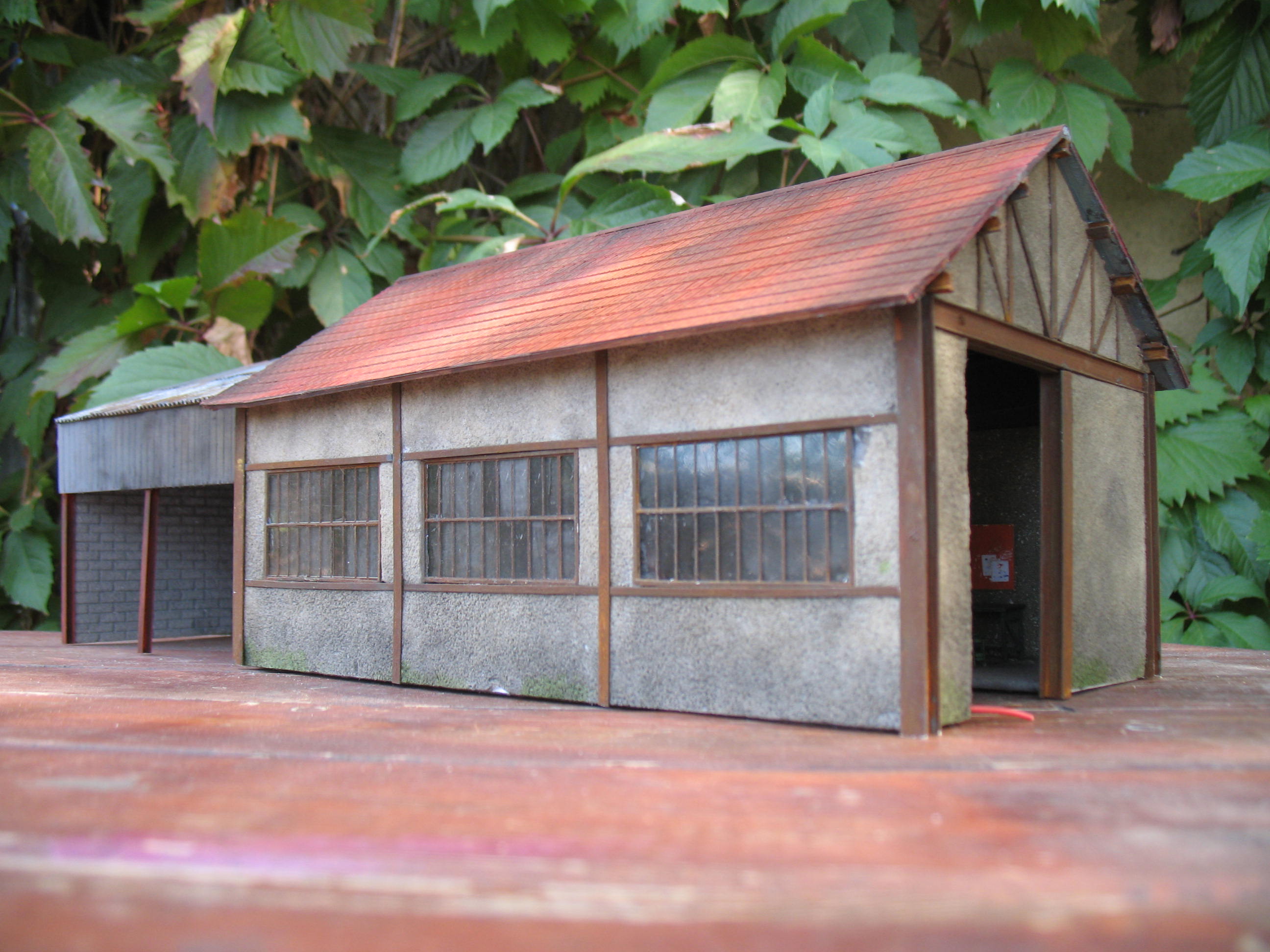

J'utilise depuis toujours la bonne vieille méthode:
- adhésif type Tesa sur plastique transparent
- tracé des baies sur l'adhésif
- découpe au cutter et enlèvement de l'adhésif sur les parties à peindre
-peinture plus ou moins épaisse selon le relief voulu
- enlèvement de l'adhésif restant
Si vous comptez éclairer par l'arrière vérifiez bien l'opacité de la peinture avant de réaliser cette dernière opération
Voici ce que ça a donné sur "Montbron et la Fonderie":
A noter que sur cette réalisation des baguettes horizontales d'Evergreen a été ajoutées pour plus de relief.
C'est du 0, mais je l'ai aussi largement utilisé en H0.
