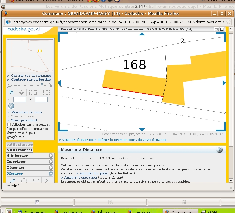

Depuis peu, je pratique l'arpentage dans un fauteuil.
Je me suis souvenu d'une indication publiée dans ce forum (à propos de Dunières ??) et j'ai visité à nouveau le site http://www.cadastre.gouv.fr
Et je commence à explorer les fonctions de ce site.
Il faut indiquer la commune à laquelle on s'intéresse, et éventuellement la rue.
On se voit proposer un ensemble de cartes de la commune, voire une liste de parcelles.
On choisi, on déplace la vue, on zoume, on fouille à tatons , on est curieux bien sûr.
Peu à peu on sélectionne le bon endroit.
Ensuite on trouve dans le menu en bas et à gauche des options et en particulier "outils avancés".
On clique dessus, puis sur "mesurer" et sur "mesurer les distances" (l'icône en forme de règle).
Et là, je connais la taille du batiment ou du terrain.
Pratique non ?
Je ne me souviens pas si cette fonction avait été mentionnée précédement ici .
Un exemple pris pas du tout au hasard :

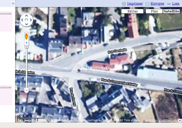

Messagepar Sixtifs » 30 11 2010 à 21:03
le site du cadastre est complémentaire avec les vues par satellite (Google Maps ou Géoportail)
Le cadastre donne une carte avec peu de légendes mais des mesures précises.
Les vues satellite montrent d'autres choses, mais n'ont pas le même degré de précisions pour les mesures (du moins avec les vues satellites accessibles au grand public).
Pour comparaison, voici le même batiment vu par le cadastre et vu par gogole au maximum d'agrandissement.
Il y a bien une échelle horizontale, mais pas d'échelle verticale et il n'y a pas de certitude que les proportions horizontal/vertical sont bien respectées (plein de distorstions possibles et par exemple le réglage de l'écran, de l'imprimante ...).
Dans l'état actuel des techniques, je retiens :
- vue satellite (géoportail ou gogole) pour se repérer et trouver un batiment
puis
- le cadastre pour avoir les mesures (assez précises pour notre hobby)
Une visite sur le terrain ne permet pas toujours de faire des mesures, tout n'est pas librement accessible.
Hélas, ces méthodes modernes n'apportent rien pour les batiments disparus.
Il faut aussi se méfier des transformations, le cadastre donne l'état actuel (plus ou moins mis à jour).
