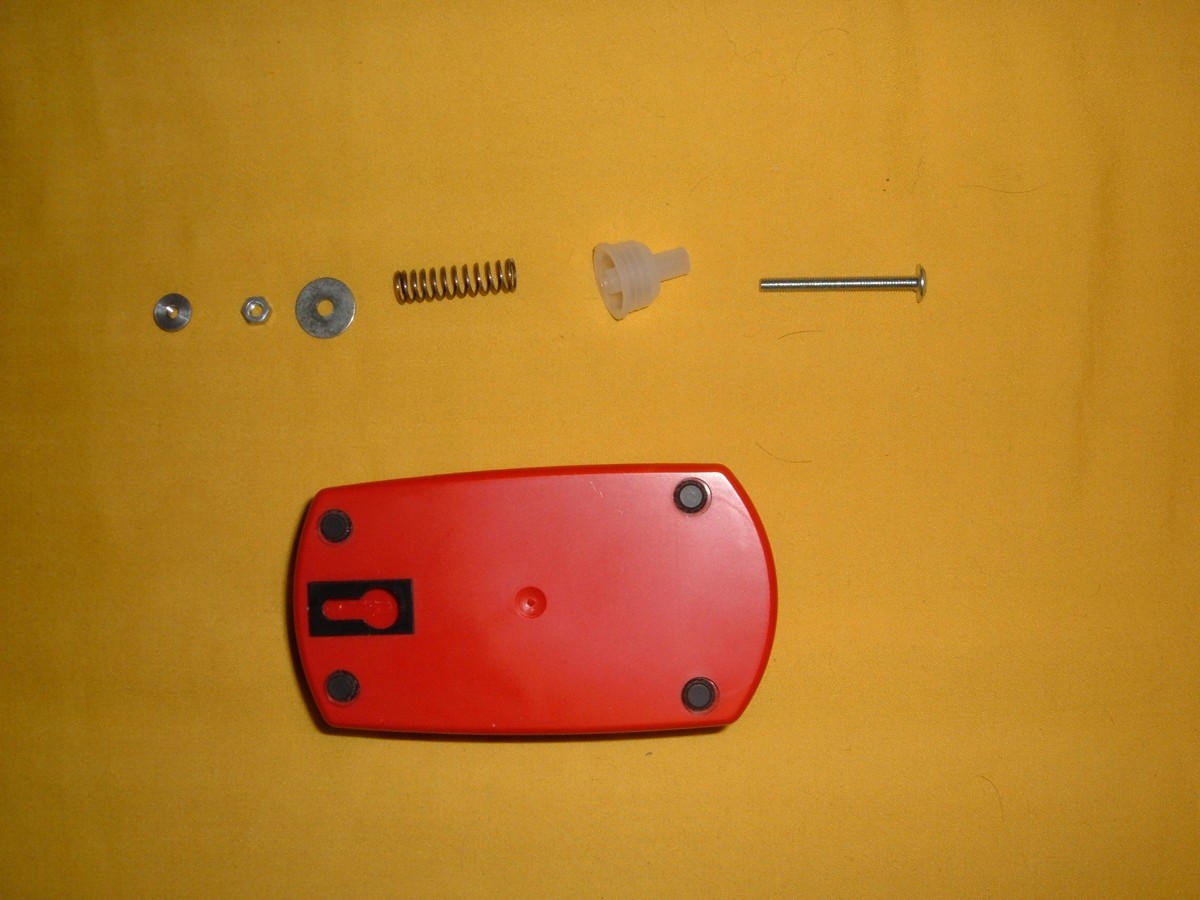

MATERIEL NÉCESSAIRE :
Le matériel nécessaire –extrait pour la plus part de la collection de çàpeuservir :
• Un boulon dont le diamêtre de la tête entre dans la boutonniére au dos de la lockMaus,
• Un écrou et une rondelle adaptés au boulon,

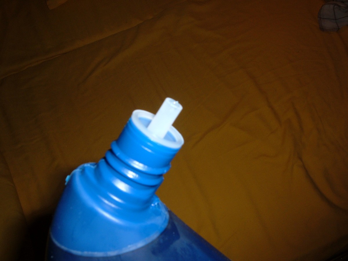

• Un guide servant de fourreau à la vis au niveau de la face avant
–extrait du goulot d’une bouteille de détartrant ménager (tout peut étre un çapeuservir)
• Un ressort pouvant s’enfiler sur le guide donc aussi sur le sus-dit boulon,
• Un bouton de maneuvre : ici un écrou à insérer ou tout autre selon convenance ou disponibilité.

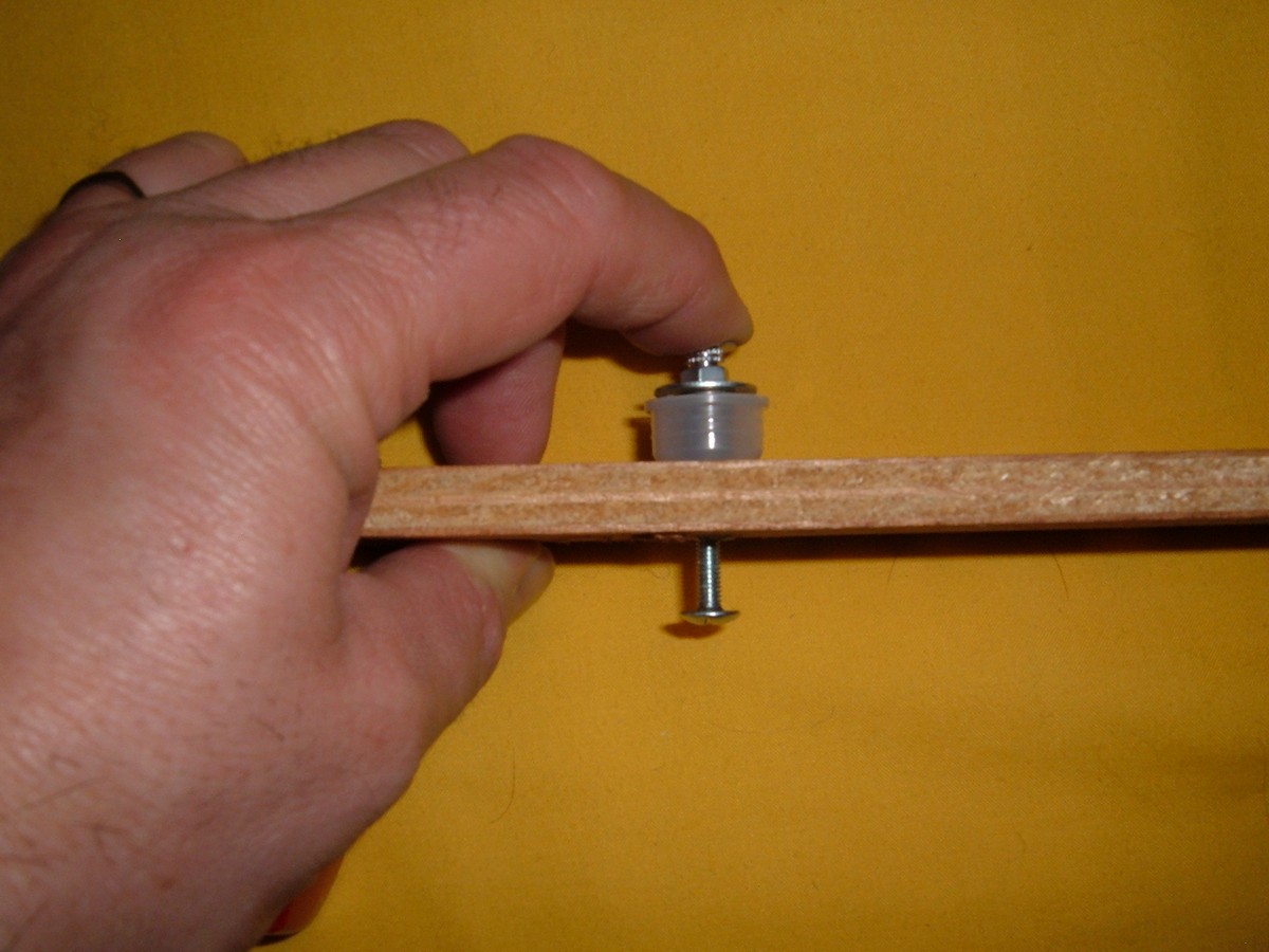

Après avoir percé la face avant au diamétre extérieur du guide, enfiler le goulot, l’araser avec la face avant. et coller depuis l’intérieur du module.

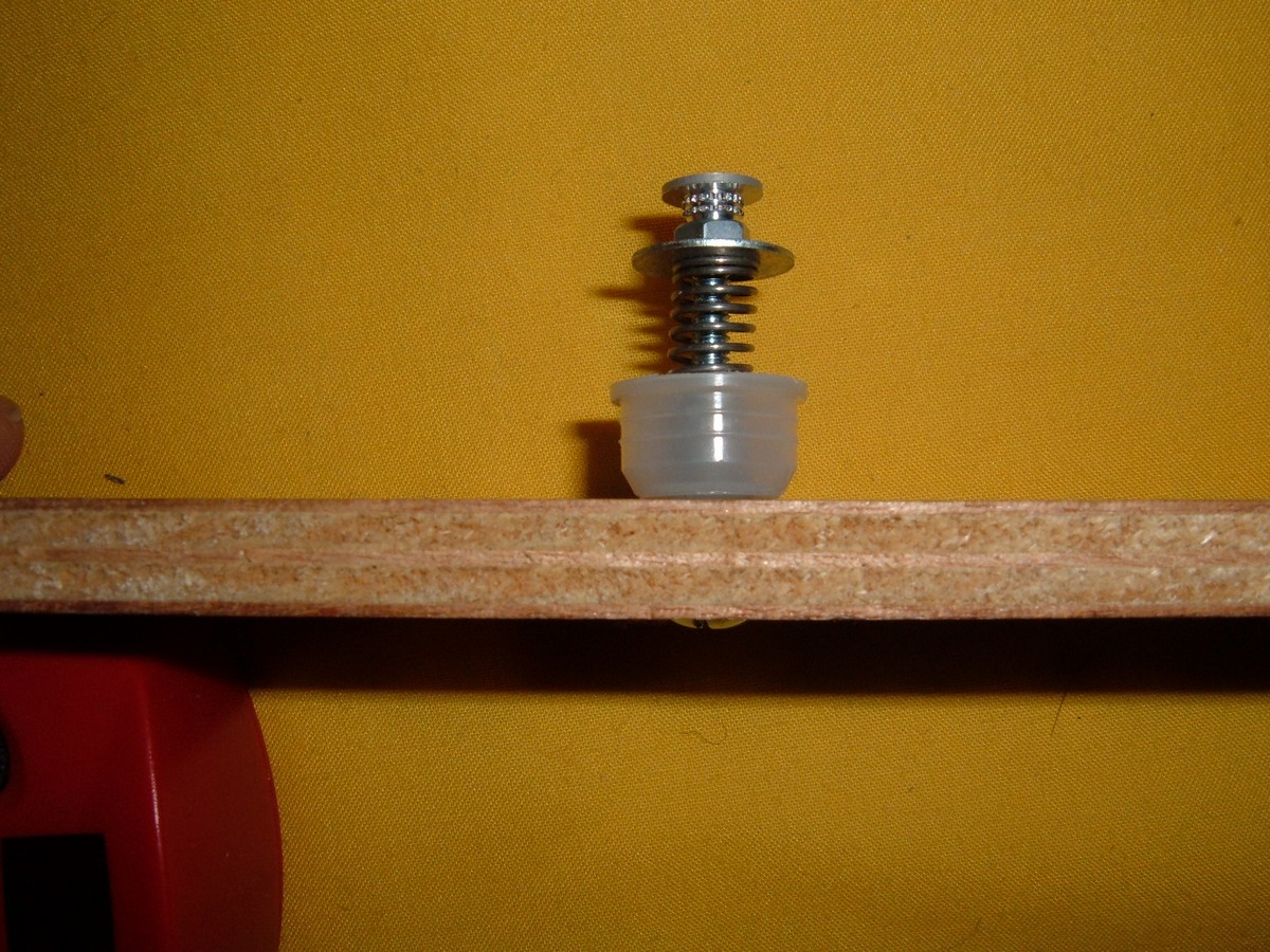

Enfiler dans le guide, depuis la face avant, l’écrou.
Sur le pas de vis placer successivement : le ressort, la rondelle, l’écrou et juste à l’extrémité du pas de vis l’écrou à insérer en guise de bouton.
La cuvette entourant le tuyau-guide présente deux avantages, le premier mécanique est d’élargir la base de contact avec le bandeau, et donc d’augmenter la stabilité du systéme ; le second avantage est de fournir une gaine autour du ressort et d’éviter ainsi de se pincer les doigts.

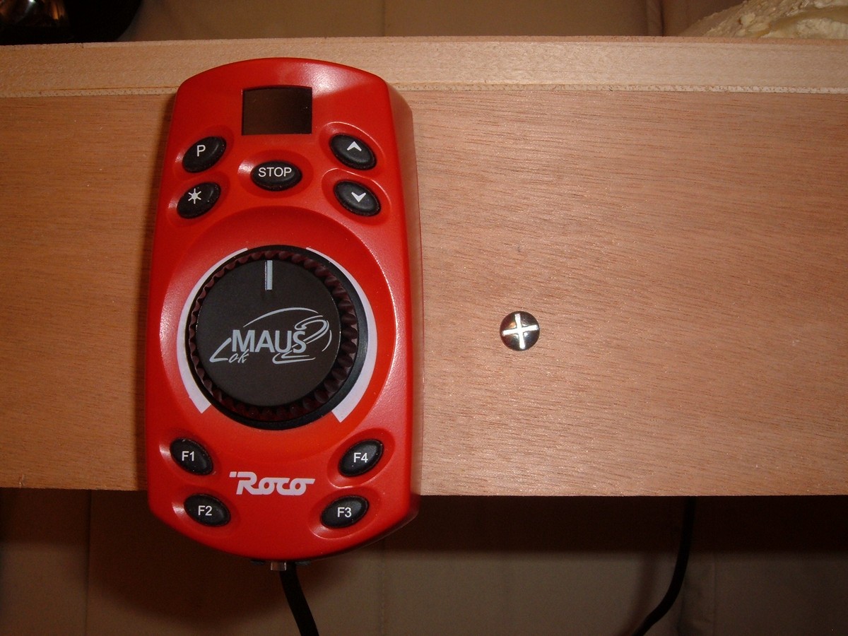

La tête de vis est alors plaquée sur la face avant. Par une pression du doigt sur l’arriére du boulon, faire ressortir la tête et y placer la LockMaus, relacher la pression, la Lockmaus est plaquée sur la face avant.
L’effet du ressort est modulé à l’aide de l’écrou, ce qui permet une immobilisation optimale de la LockMaus.
Si l’effort à exercer pour faire sortir la tête du boulon est trop intense, diminuer l’effet ressort en dévissant l’écrou. Au pire changer pour un boulon plus long ; mais attention car dans ce cas il peut devenir difficile d’atteindre l’extrémité et d’agir sur le piston.
