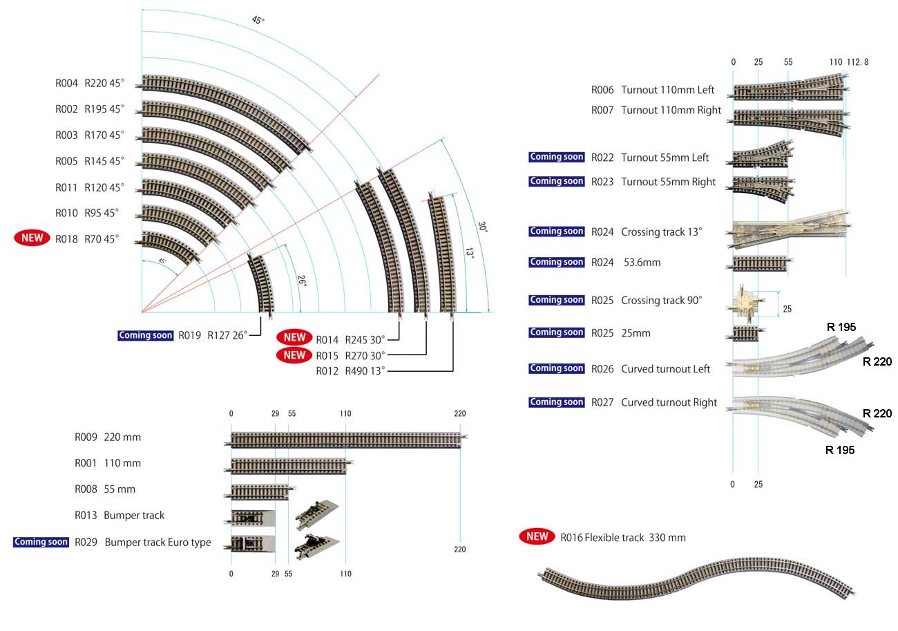

voici maintenant qlq infos sur Rokuhan
tout n'est pas indiqué dans cette vue global, car il y a aussi un rayon de ... 45mm :shock:

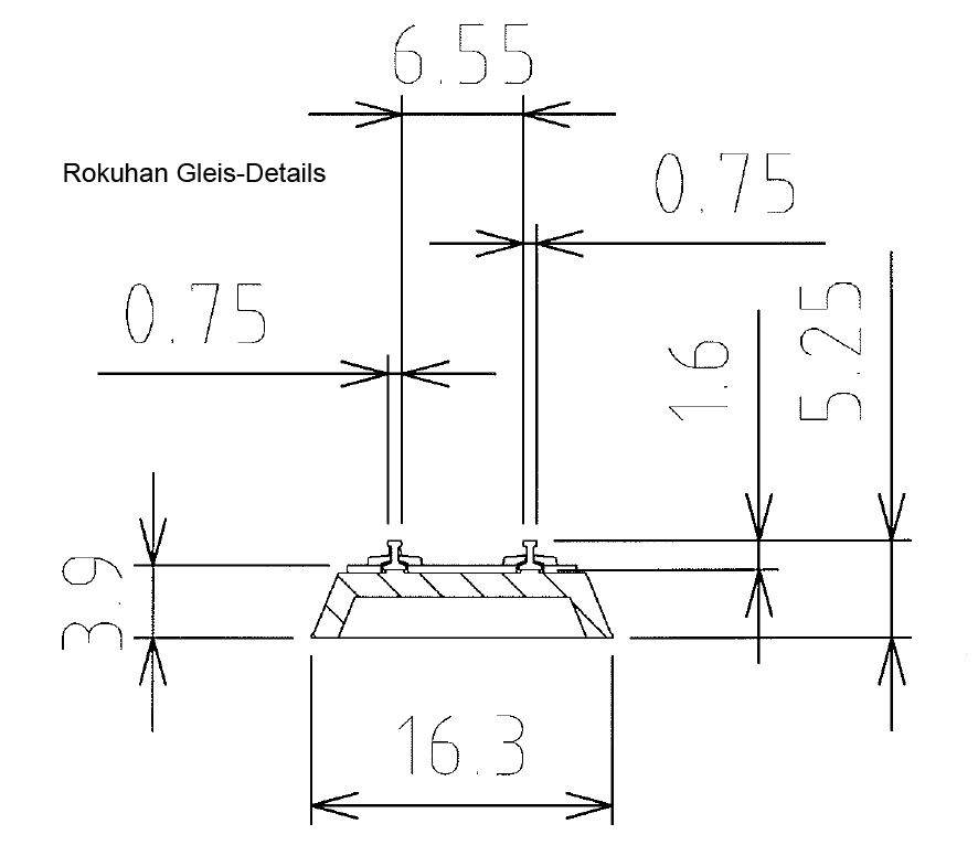

le profil du système voie avec ballast intégré

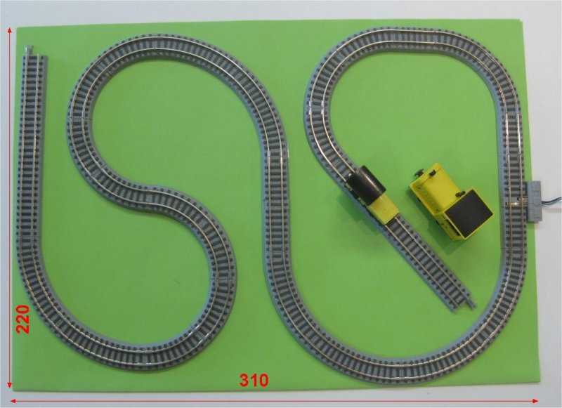

j'ai donc voulu tester cette voie avec un micro réseau test, dont voici une des 3 ébauches
reseau HOi 01 extrait.jpg (45.77 Kio) Vu 14685 fois
format: un chouille plus grand que le A4, soit une feuille de papier ;)
R046 = rayon 45mm
R018 = rayon 70mm
R001 = longueur 110mm
pour rappel, le rayon classique Egger est de ... 140mm #A8
à suivre :mrgreen:

oups, vite fait, une ch'tite vidéo avec le Gmeinder Busch sur le rayon de 45, avec des VRAIS pièces d'un cent et 2 Euros au milieu :rod_siflet
Dominique #B6

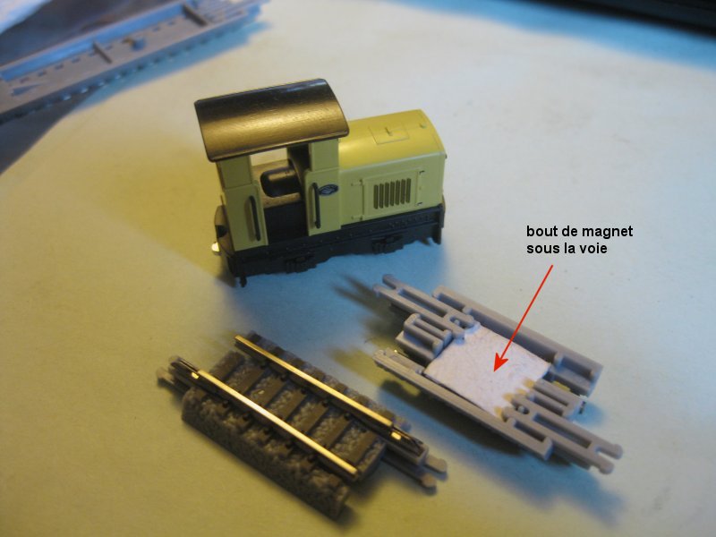

Mais alors exit le système d'adhérence magnétique de la voie Busch ? Vu son comportement le locotracteur n’a pas l'air d'en souffrir...

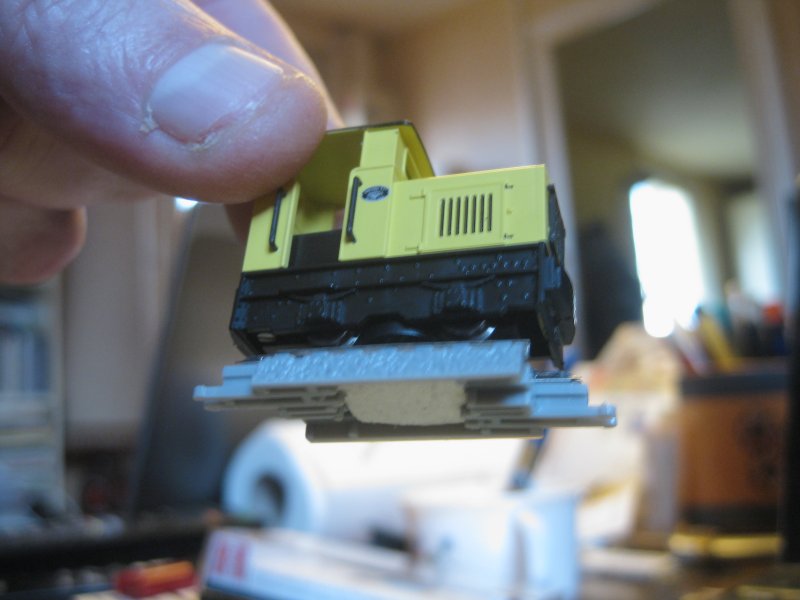

Buffalo Bill a écrit:Mais alors exit le système d'adhérence magnétique de la voie Busch ? Vu son comportement le locotracteur n’a pas l'air d'en souffrir...
exact, mais j'ai déjà tenté qlq chose, cad inclure du magnet sous un élément comme ceci...
et ça marche sans trucage #B6
l'a, c’était un magnet de frigo découpé aux ciseaux, j’attends les plaques Busch et d'autres magnet prévus pour les "arts décoratifs"
les plaques Busch, ça a l'air d’être de simple plaque de ferraille, alors le découpage, à voir... les plaques "arts decos" c'est plutôt le même genre que ceux des frigos mais a découper au Fiskas suivant les envies, donc un compas pour dessiner les formes en fonction des rayons ou droites, et zou la coupe :mrgreen:
Dominique ;)

C'est le même système que la voie T-Gauge :B3 Les rails doivent être en acier, tu n'as pas la possibilité de placer ton aimant sous la loco? Le T-Gauge roule "tête en bas" avec ce principe #B5

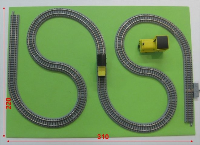

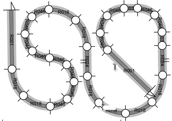

vite fait du bureau, les 2 projets de reseaux:
le type 1
le type 2
peu de différence en fait, uniquement la fin de voie à droite qui se ferme sur elle même avec le type 1, et plus classique avec le type 2 !
j'ai une préférence pour la 1ere version ;)
au fait, celui-ci tient sur une sous-chemise de feuille A4 #B6

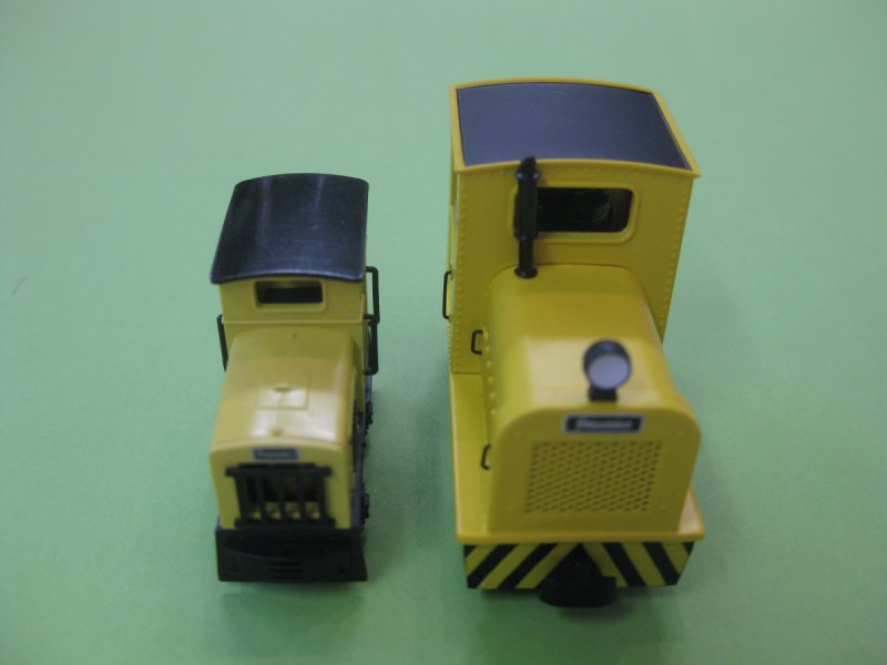

a oui, z'avez vu la différence de gabarit entre le Minitrains et le Busch :C3
Dominique :maitre:

Storm a écrit:C'est le même système que la voie T-Gauge :B3 Les rails doivent être en acier, tu n'as pas la possibilité de placer ton aimant sous la loco? Le T-Gauge roule "tête en bas" avec ce principe #B5
euhhh l'aimant est sous la loco :F9

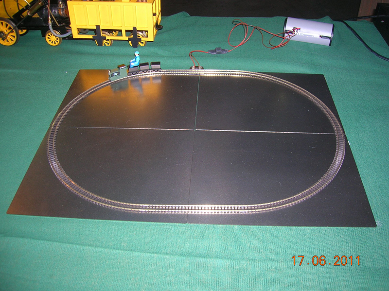

Messagepar Tyrphon » 11 02 2015 à 00:32
Au tout début du Feldbahn de Busch, celui-ci était prévu pour la voie Märklin et on devait placer une plaque d'acier sous celle-ci.
On doit pouvoir glisser un fil d'acier sous la voie.
Messages: 8569
Re: voies Rokuhan > test pour réseau HOf-i
Messagepar ptitrain » 11 02 2015 à 01:51
Illustration par l'image ;)
salon de la porte de versailles 2011, l'année ou j'ai vu Bretzelburg :D
il me semble que les 2 versions était encore commercialisées il n'y a pas si longtemps (2 ans mais peut etre des stocks a liquider :F9 )
