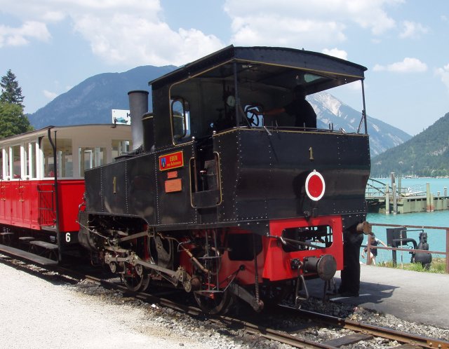

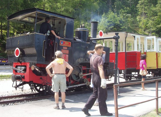

Tractée par la lok N° 1 « Eben », une rame composée des voitures N° 3 à caisse ouverte et N° 6 à caisse fermée, arrive à l'extrémité de l'Achensee. Elle va longer ce lac jusqu'à l'embarcadère du service de navigation public. |

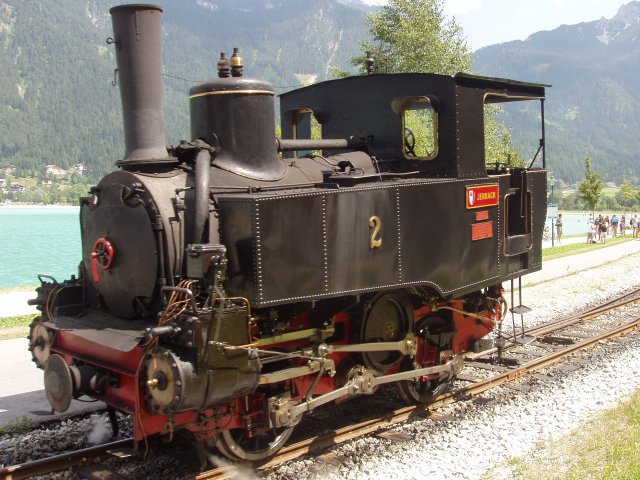

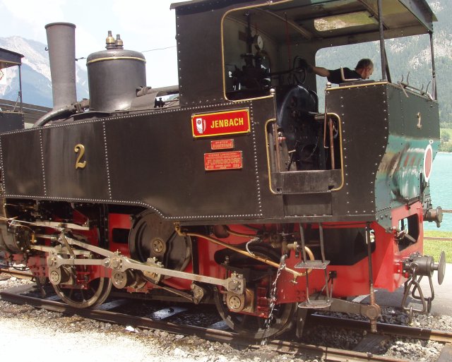

Gros plan de 3/4 arrière sur la lok N° 2 Jëmbach le long de l'Achensee. Le mécanisme d'entrainement de la roue de la crémaillère est bien visible entre les deux essieux. Derrière la N° 2 en cours de remise en tête, l'on aperçoit la N° 1 déjà en tête de son train. |

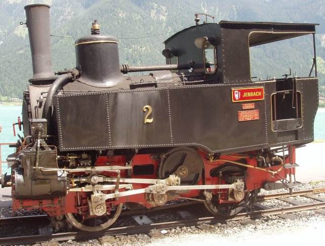

Toujours la lok N° 2 « Jënbach » vue de profil, coté gauche. |

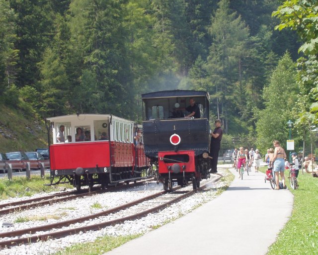

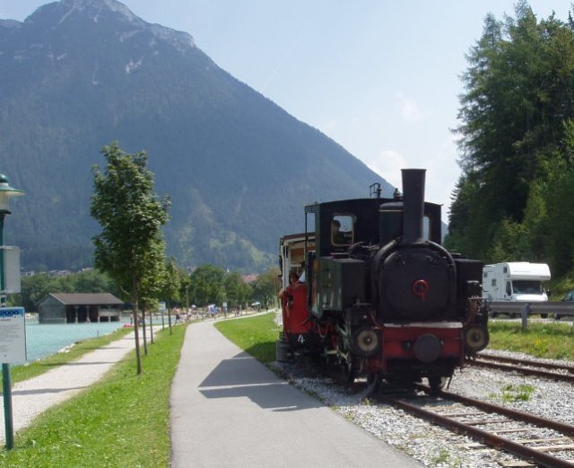

Arrivée d'une rame remorquée par la lok N°2 « Jënbach » sur la voie d'évitement d'Achensee Seespitz. La 1ère voiture est la N° 4 à caisse ouverte. A gauche l'extrémité du lac. Remarquer le hangar à bateaux typiques des grands lacs de Suisse ou d'Autriche. Notez aussi la présence d'une bande pietons gravillonnée et d'une piste cyclable séparée et de bonne taille. C'est une carractéristique courante dans les pays germaniques et notamment en Autriche. Bien que possésseurs d'un parc automobile haut de gamme, les citoyens de ces pays ne laissent pas l'automobile accaparer tout l'espace disponible. Malheuresement, à gauche, un camping-car gâche le paysage (la majorité d'entre aux appartient à des latins, Français ou Italiens). Le passage de cette plaie des montagnes montre bien que le rail est bien mieux inséré dans le paysage que la route. |

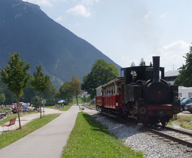

La lok N° 2 dégage sa rame et s'engage sur l'aigulle de sortie de l'évitement. |
L'aigulle de sortie de l'évitement est dégagée: la N° 2 va pouvoir refouler pour ce remettre en tête. |

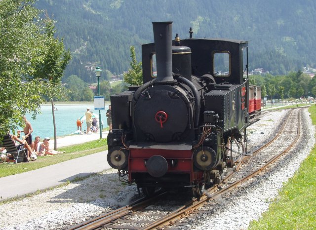

Retour au 1er train: c'est la N° 1 « Eben » qui refoule pour se replacer en tête de sa rame |
