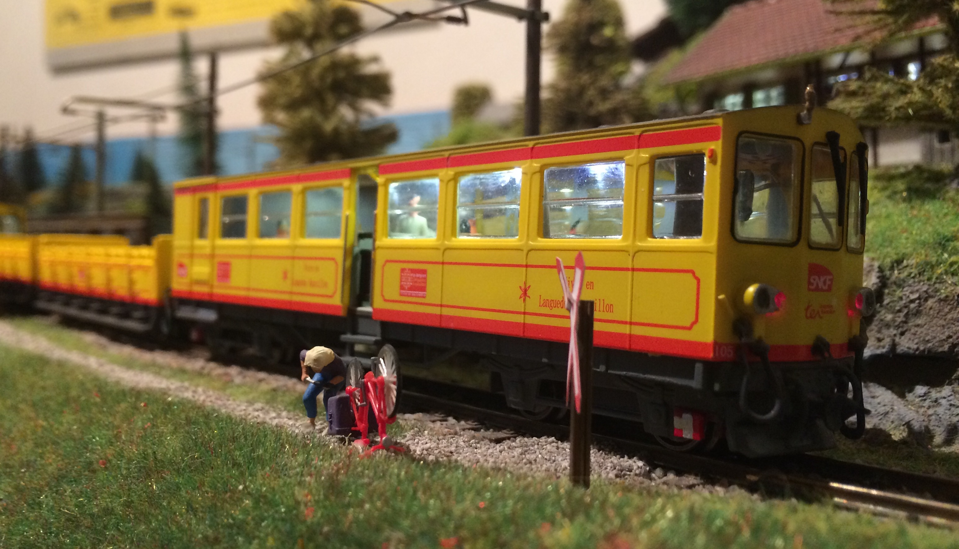

J'ai donc remis les deux moteurs dans la Z. J'ai légèrement fraisé (fraise sphérique au bout de la Dremel), les passages des axes sur les bogies des remorques. Une goutte d'huile, j'ai démonté les prises de courant sur la remorque pilote. Voici mon train de 4 caisses qui gravit mes rampes sans soucis :ipb-251
Je vais continuer les essais de roulage et ensuite passer à la pose des éclairages frontaux et intérieurs de la motrice et de la pilote. Je vais créer une "ligne de train" à 2x2 fils fins sur micro-fiches pour alimenter la pilote depuis la motrice en passant par les voitures baignoires..

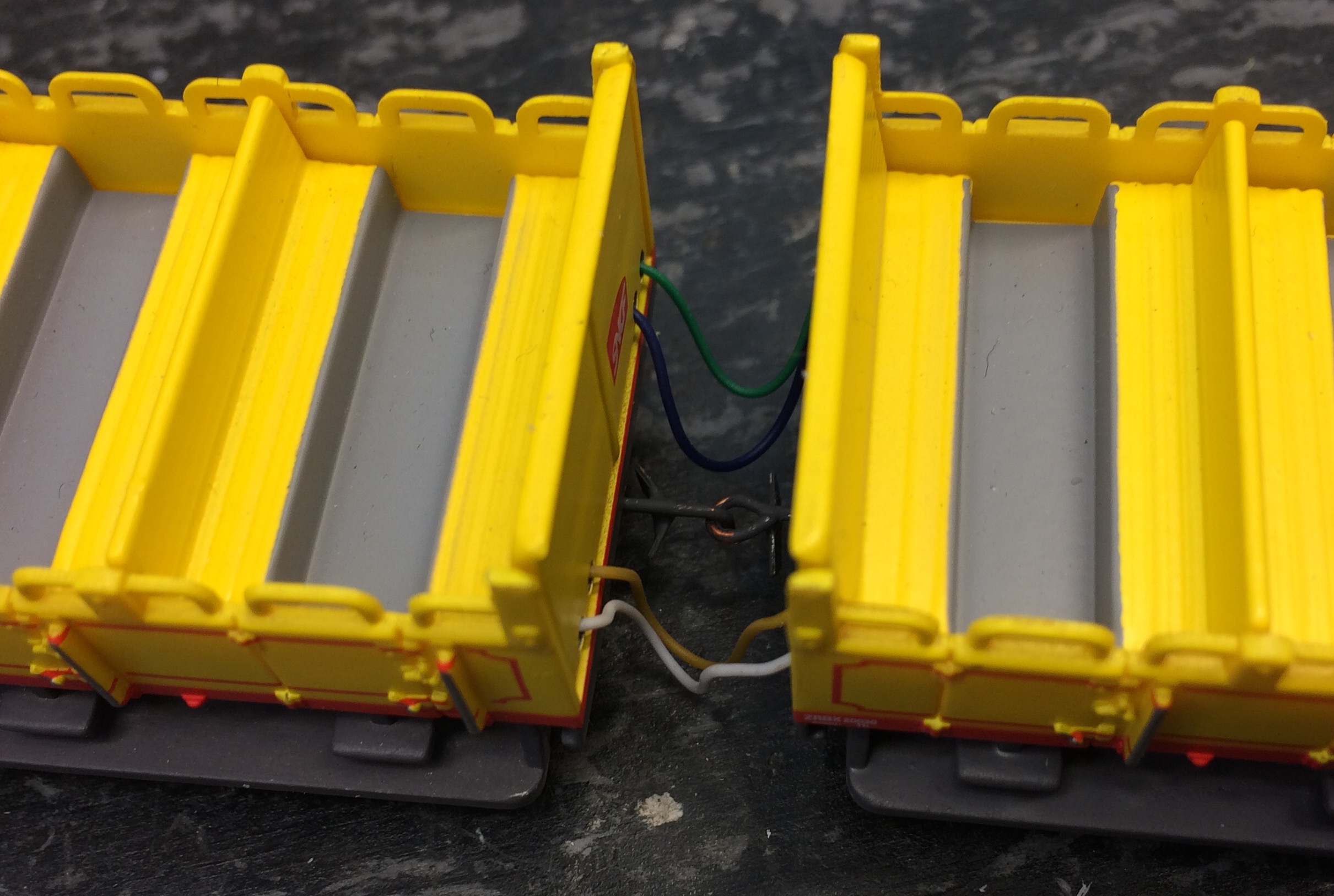

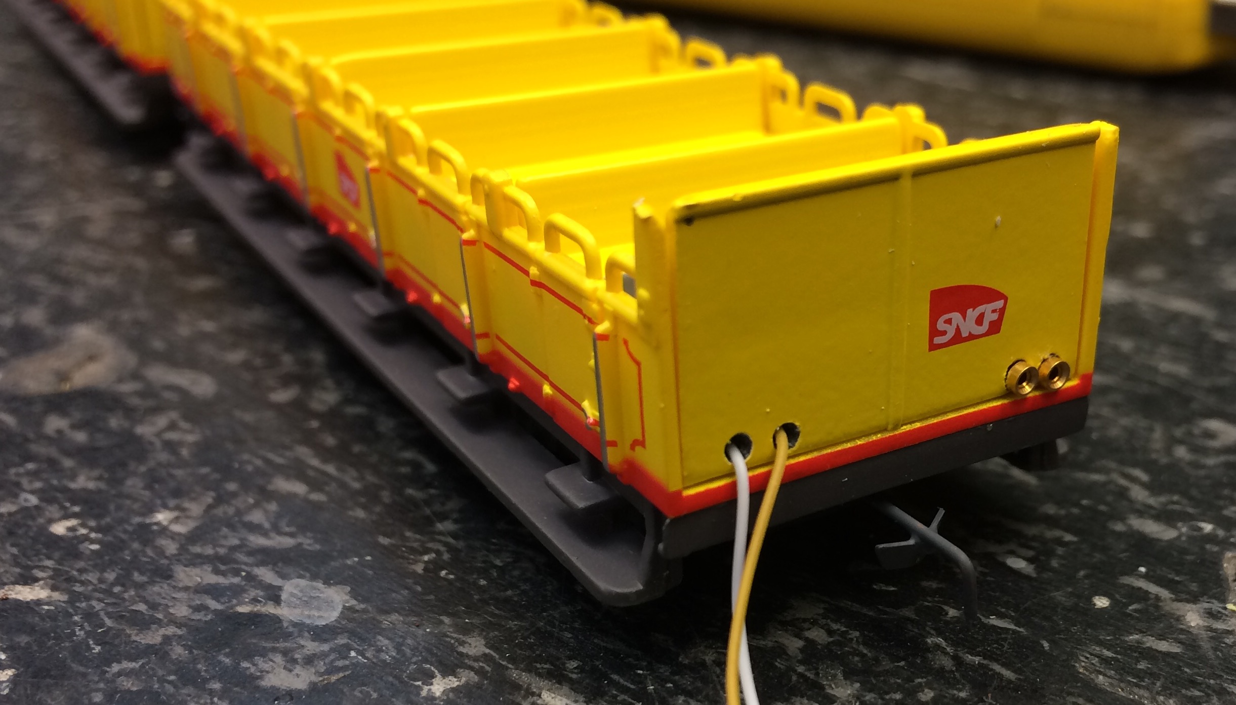

J'ai tiré quatre fils afin de pouvoir alimenter la ZR depuis la Z pour l'éclairage intérieur et frontal (système digital).
Je prévois deux configuration de rames:
Z+ZR ou Z+Baignoire+Baignoire+ZR.
De ce fait l'éclairage frontal est monté uniquement d'un coté sur la motrice et la remorque pilote.

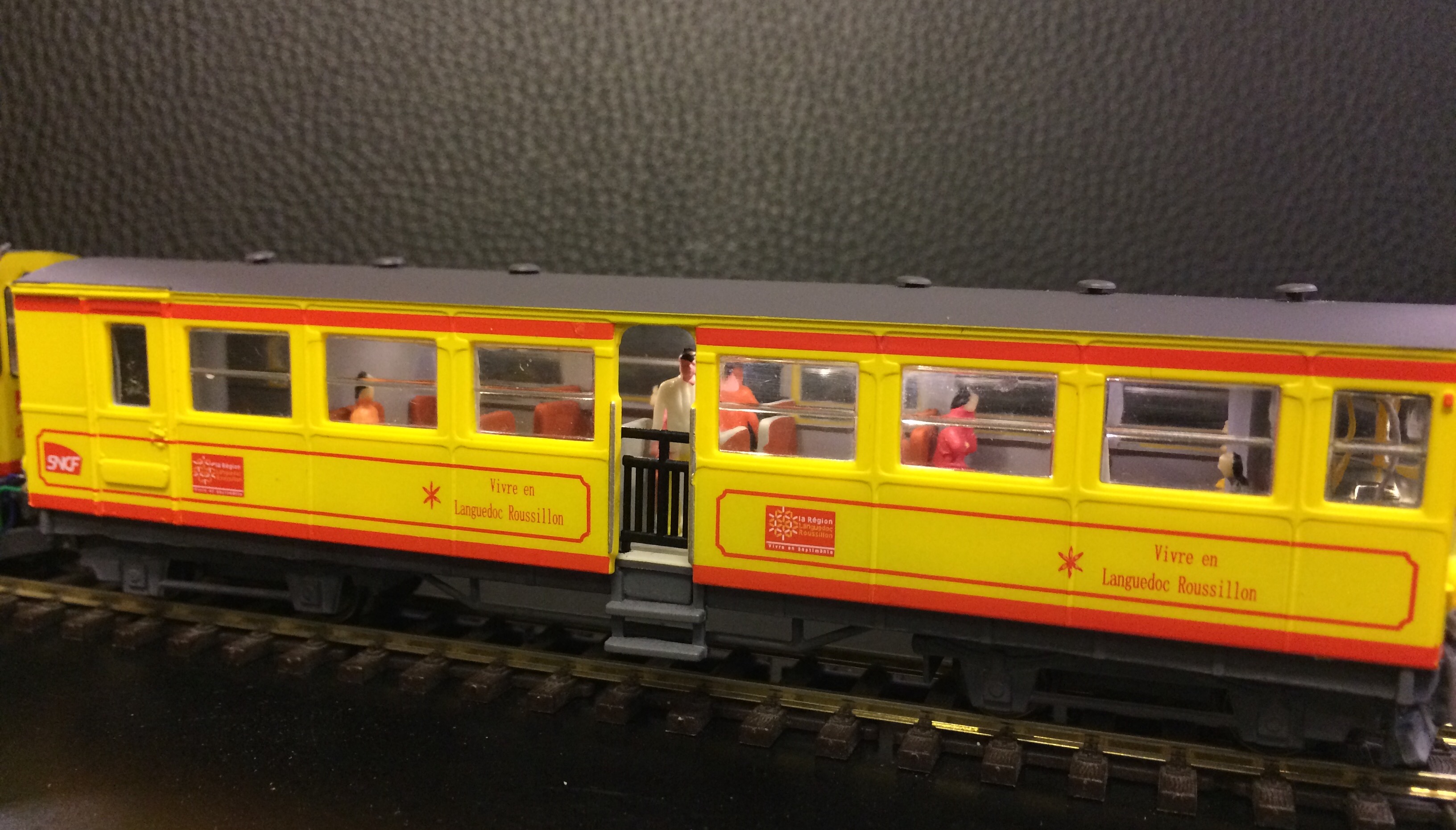

Voici quelques photos de l'avancement du projet:

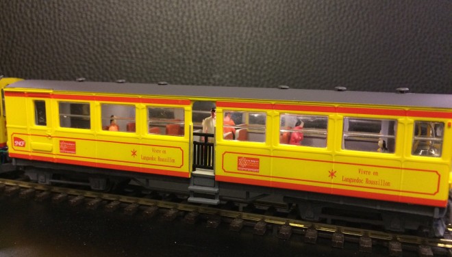

Les deux "Baignoires" sont indissociables.
L'intérieur de la ZR

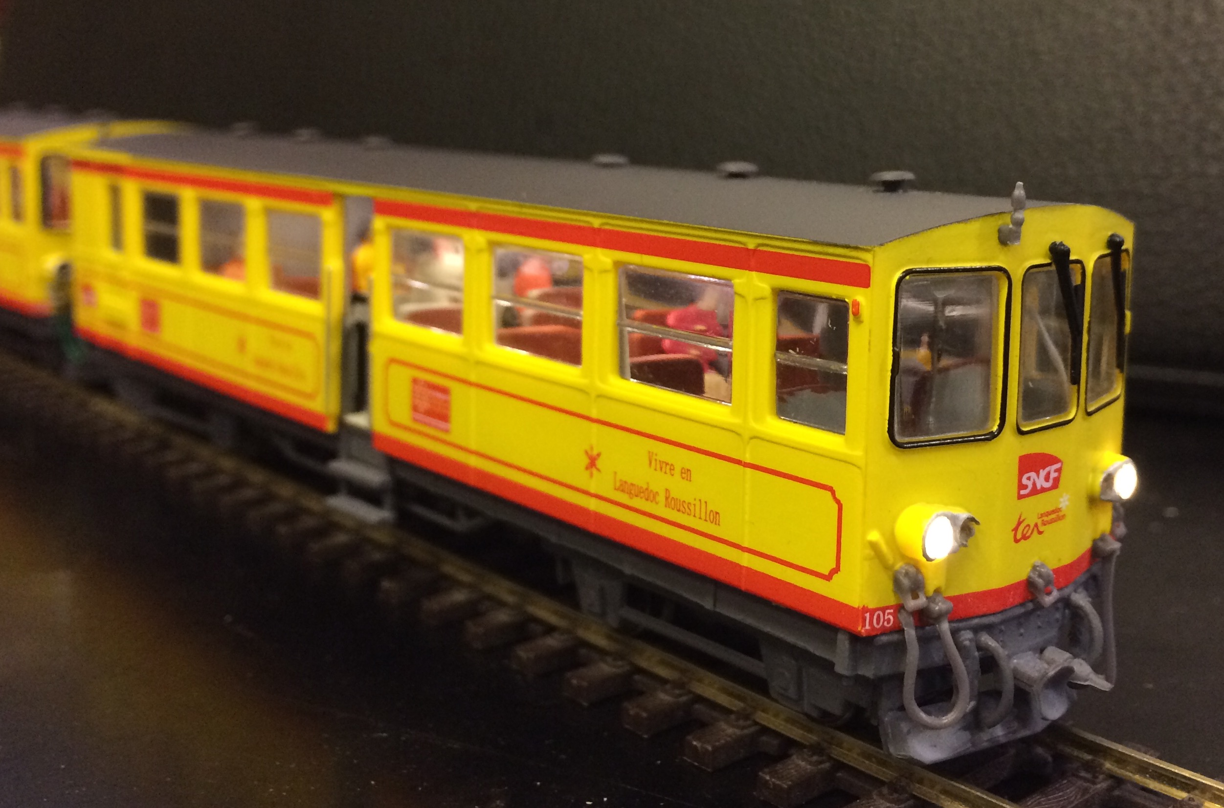

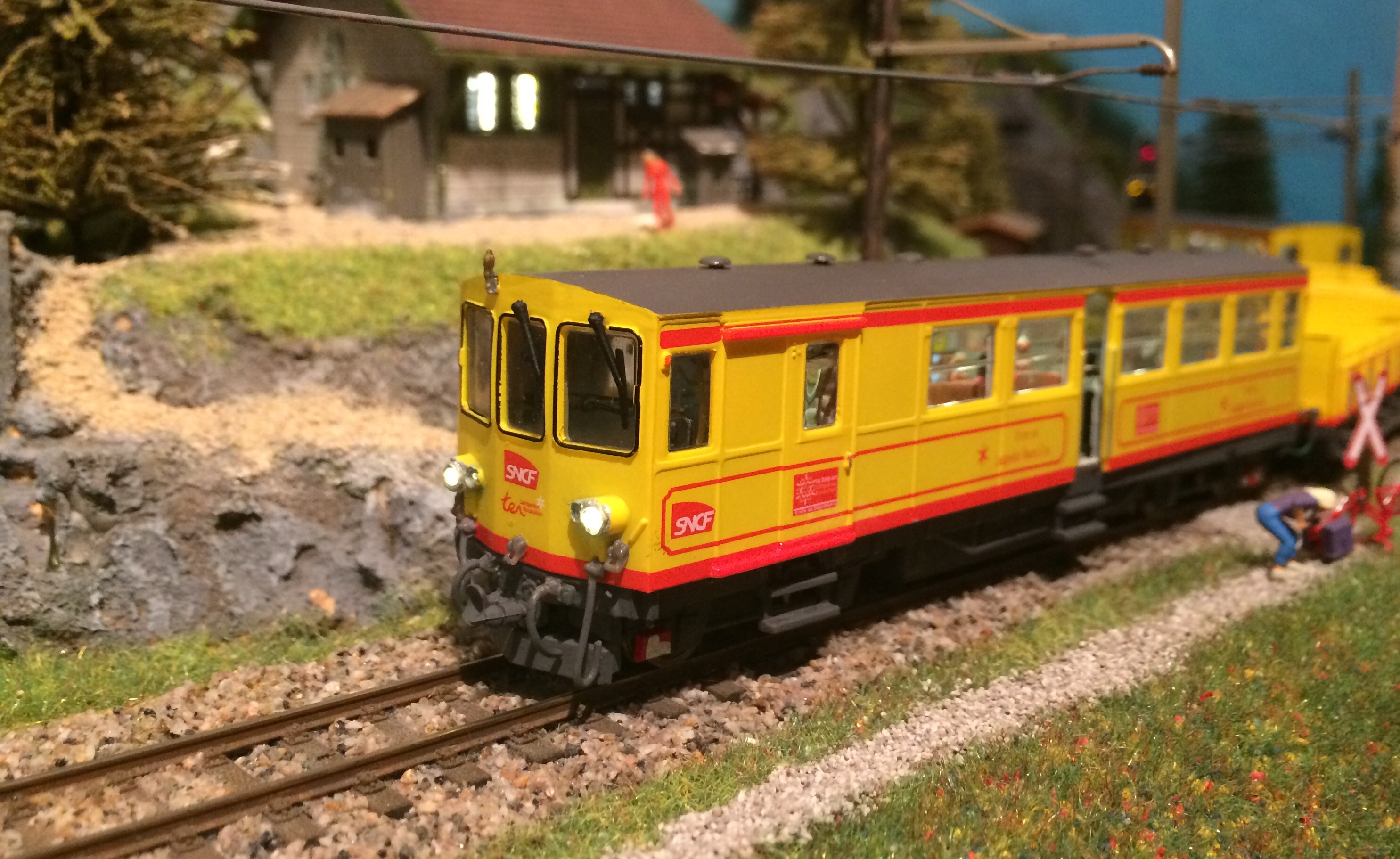

Les travaux de câblage et de pose de l'éclairage intérieur et frontal dans la Z er la ZR touchent à leur fin.
L'aménagement intérieur à été peint et des personnages collés.

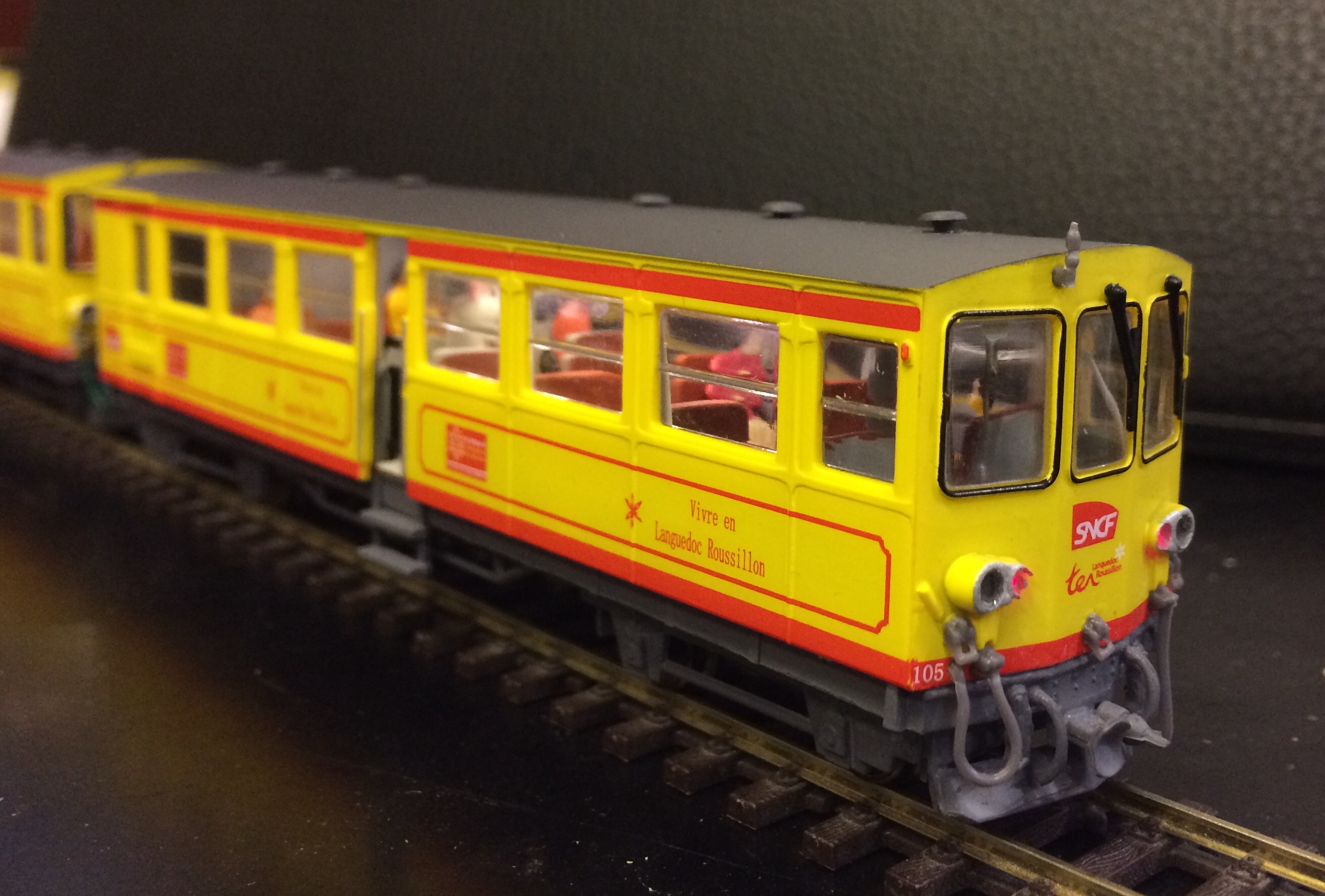

Voici à quoi ressemble la ZR:

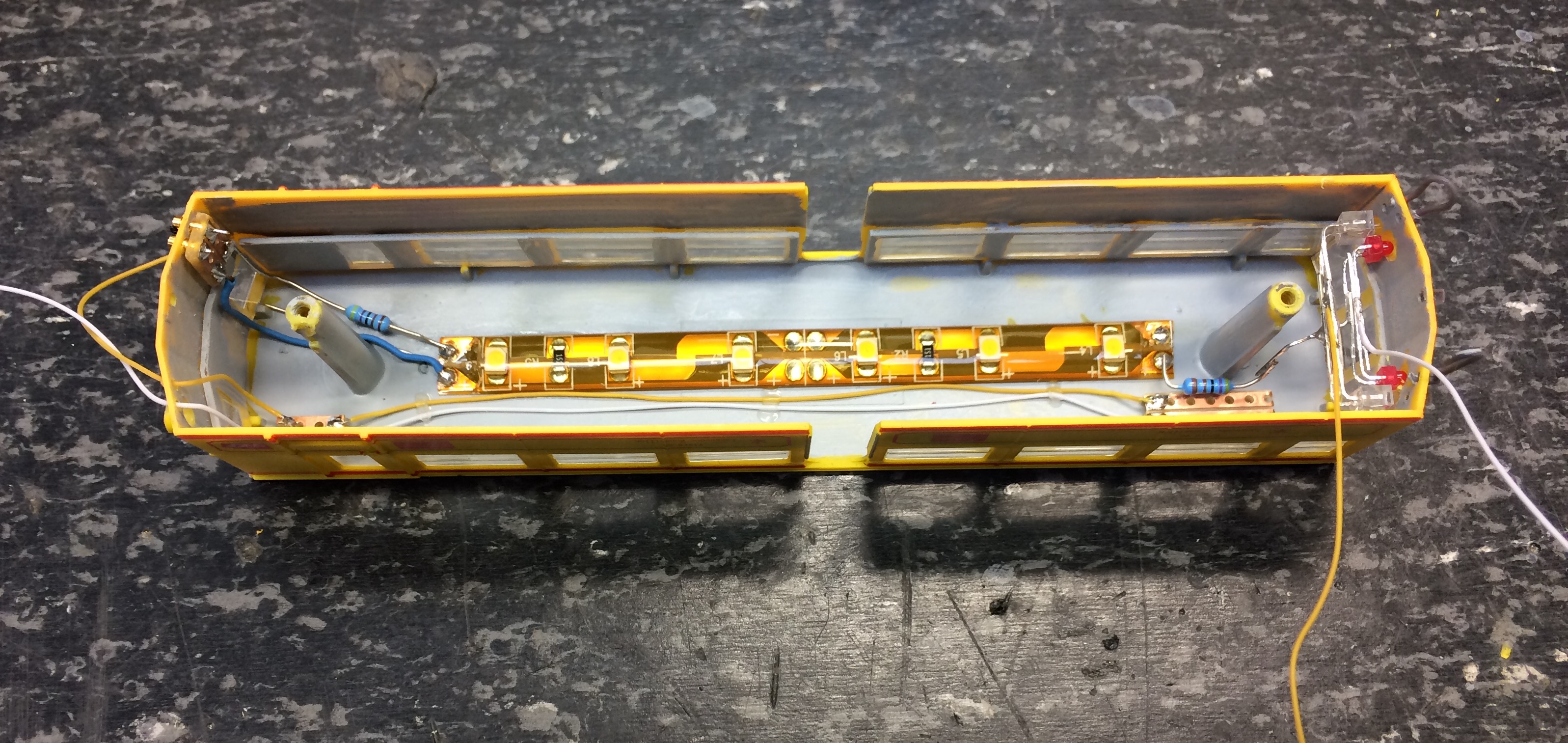

Eclairage avant (LED canon blanc ton chaud)
Eclairage arrière (LED 1,8mm rouge)
Et intérieur (ruban coupé et collé au toit)

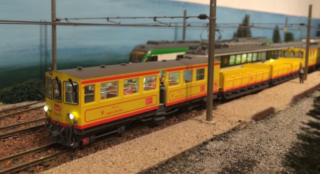

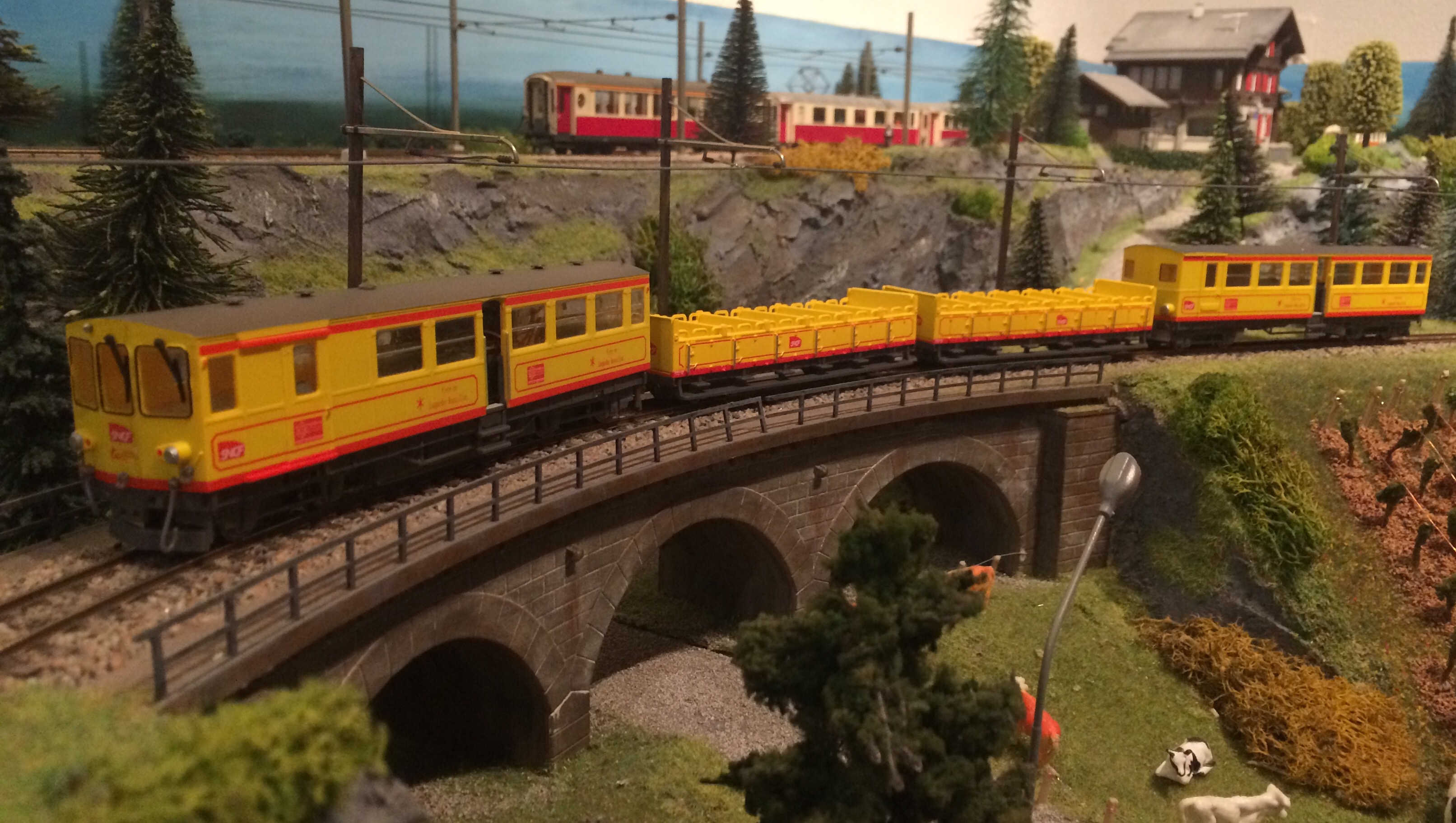

Et voici les dernières photos.
Encore quelques personnages à coller (quand je les aurais reçus) et le projet est terminé.
Voici deux micros-films sur Youtube.
julien
