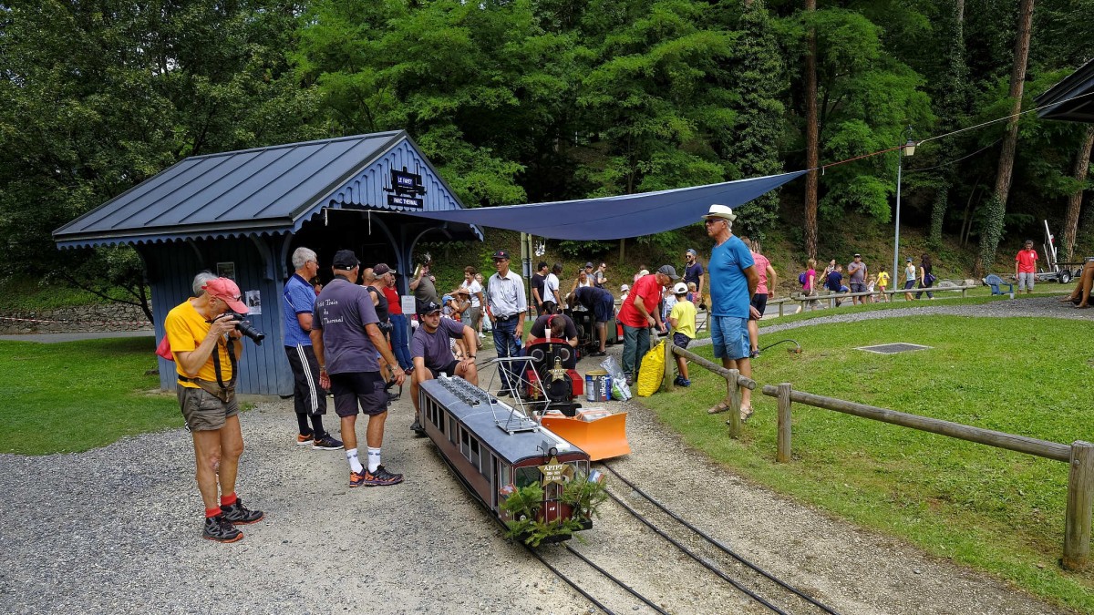

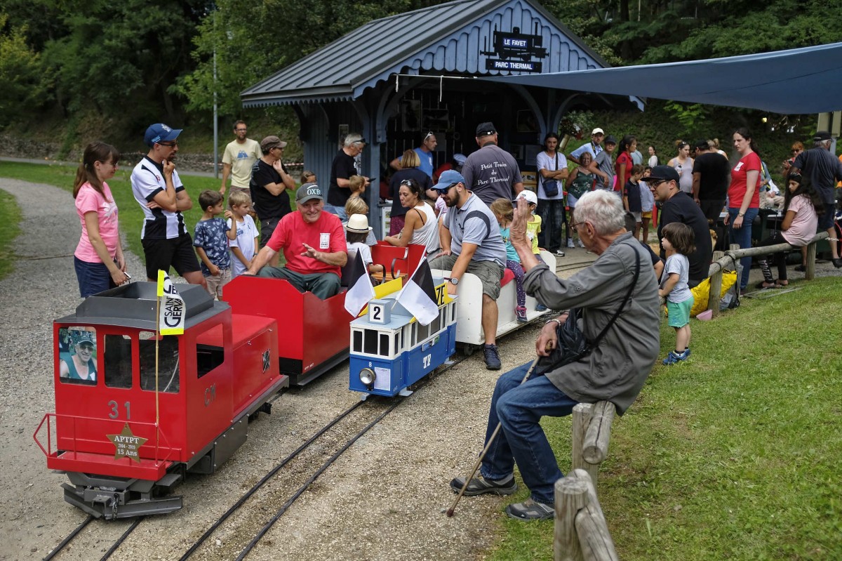

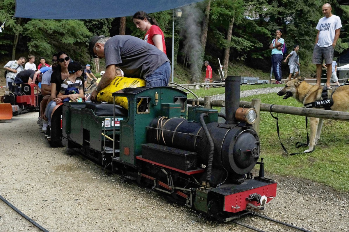

Quelque photo de Bernard Golliet membre de l'APTPT et photographe à ces heures:
On a bien mangé. On a bien rit. Et surtout bien roulé (996 passagers sur le samedi). On se revoit au 20ans???

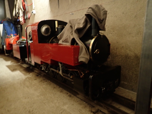

Samedi 26, nous avons procédé à l'hivernage de notre vapeur.
Maintenant elle peut rentrer dans un sommeil réparateur jusqu'à la saison prochaine. Et moi je vais reprendre tout les paliers et axes du petit mouvement qui ont pris beaucoup de jeu.

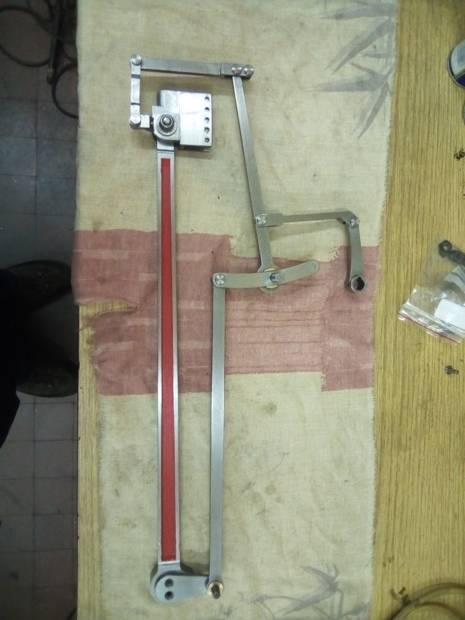

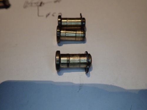

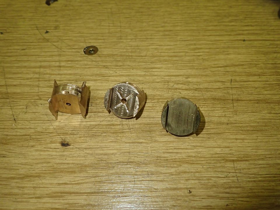

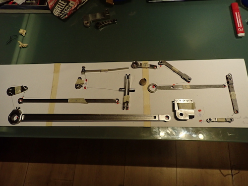

Messagepar Yoyo » 09 12 2019 à 22:38
Travaux d'hiver au chaud quand le neige tombe dehors.

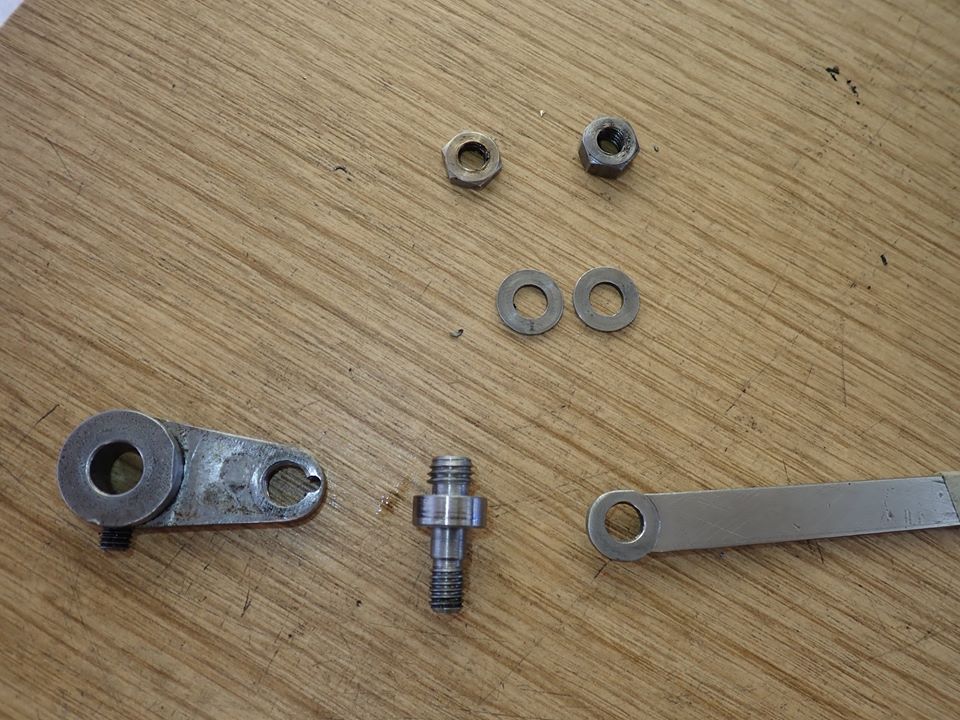

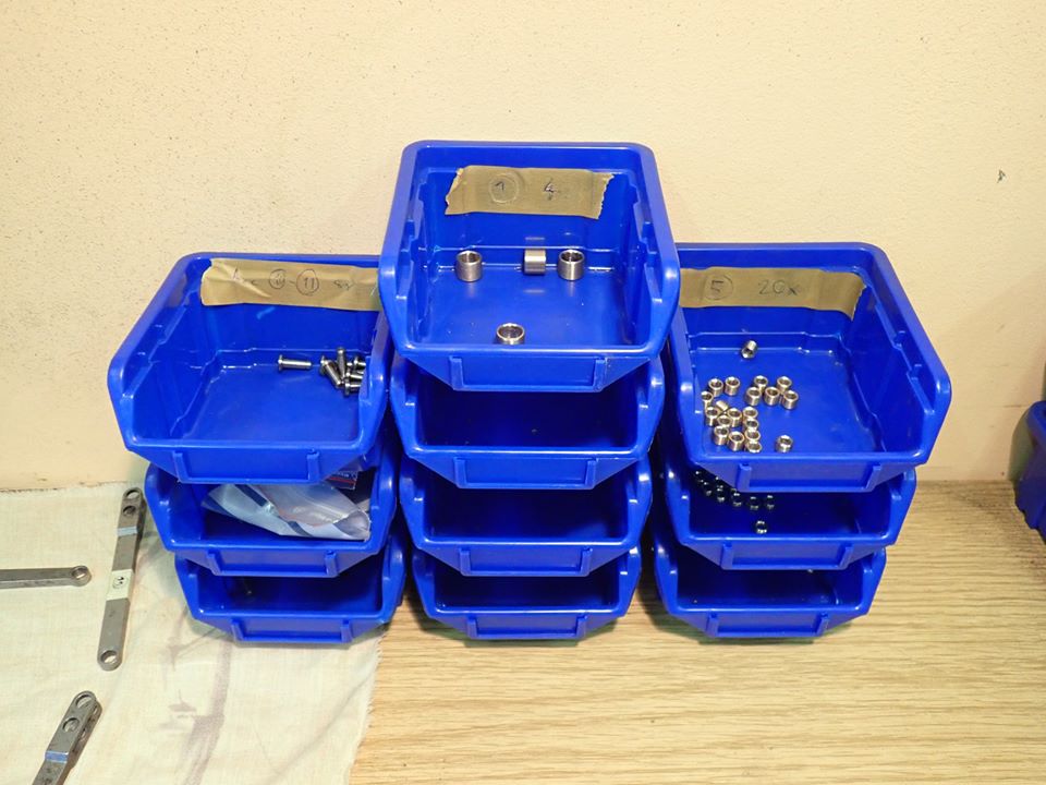

Il s'agit de monter des coussinets dans des trous qui n'ont pas été prévu pour. D'origine, les axes sont en bronze. Les efforts, la rotation, et la poussière on engendré des usures anormales.
Comme dit plus haut, la modification consiste à monter des coussinets en jouant sur l'augmentation des diamètres de trou et la diminution du diamètre des axes. En jouant sur la matière, on devrait retombé sur les mêmes caractéristiques qu'à l'origine.

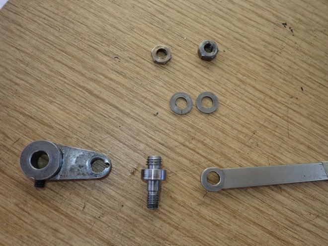

Messagepar Yoyo » 04 01 2020 à 22:56
Les travaux avances bien, vive les jours de vacances!

Messagepar récup'61 » 05 01 2020 à 15:44
Les bielles polies, donc dorénavant elles utiliseront un langage châtié!
Comme dans la VdR de l'époque:
-Soit je veux bien me rendre à Brétigny...
Mais avec le Capitole!
"Il en sera fait comme M.le Duc le souhaite..." :ipb-279
