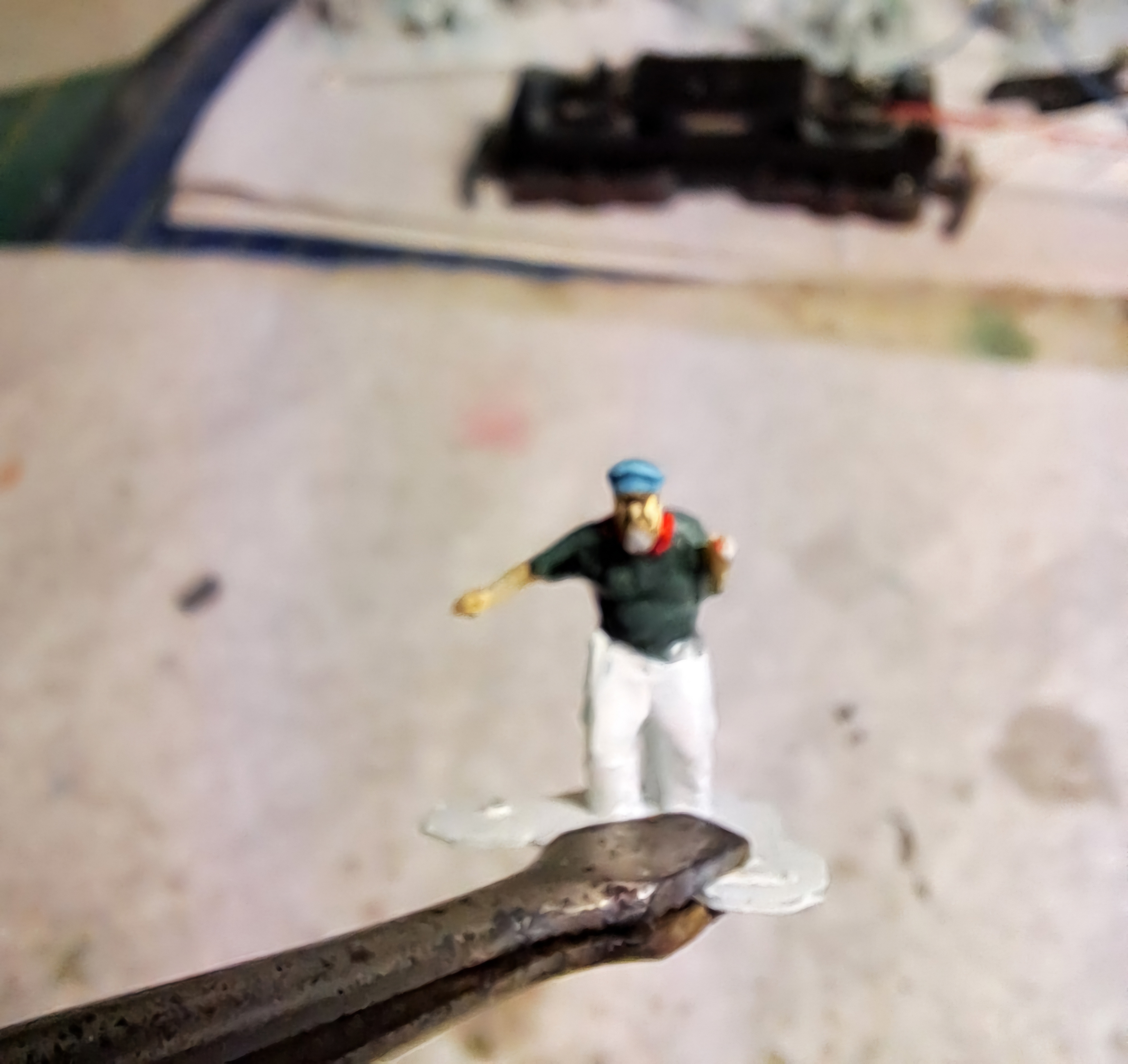

Messagepar Beyer-Garrat » 20 05 2025 à 18:28
Je suis en train de peindre des figurines de Tramfabriek après les avoir imprimé (gratuites) le personnage de Tom me fait penser à quelqu'un ? mais qui ? C7 :rod_mdr2

Messagepar SteamyStef » 21 05 2025 à 14:48
Oui
Franchement qui ?
Vois pas H6
