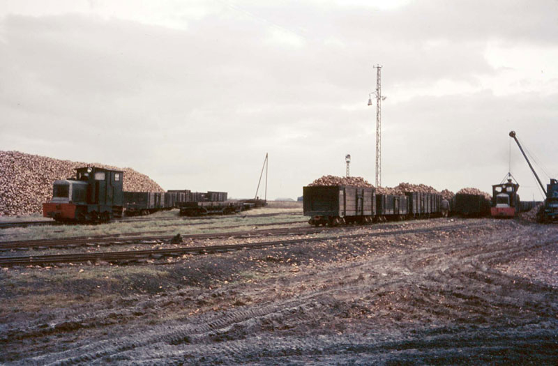

Messagepar pierre1942 » 06 06 2023 à 14:36
030T 1707 Nord-Est a écrit:A Sermaises le T80D n° 202 le 4 Décembre 1965 :
Hélas certainement ferraillé.....
Aire de déchargement des betteraves à Sermaises 4/12/1965 avec les 2 T80D Billard :
Toujours à Sermaises le T80D n°3 sur le réseau préservé en 1966 par le CFTM:
diapositives B.Bary
Je reviens sur ce sujet car je tente de m'y retrouver avec Billard entre modèles, n° de série, n° de parc, transferts, modifications, etc...
Ainsi, Sermaises aurait eu 3 locos T 80 D n° de parc 1 - 2 et 3, dont le 202 qui aurait été ferraillé.
- entre le 1 et le 2, quel n° de parc pour le 202
- que serait devenu le second et quel n° de série ?
- qu'était-ce le réseau CFTM où était le n° 3, quel n° de série et qu'est-il devenu ?
Pierre

Messagepar 030T 1707 Nord-Est » 10 06 2023 à 10:47
Tous ces locotracteurs ont fini leur carrière à la râperie de Mainvilliers et il y avait 2 T80D :
Diapositive prise le 4 Décembre 1965 (B.Bary)
