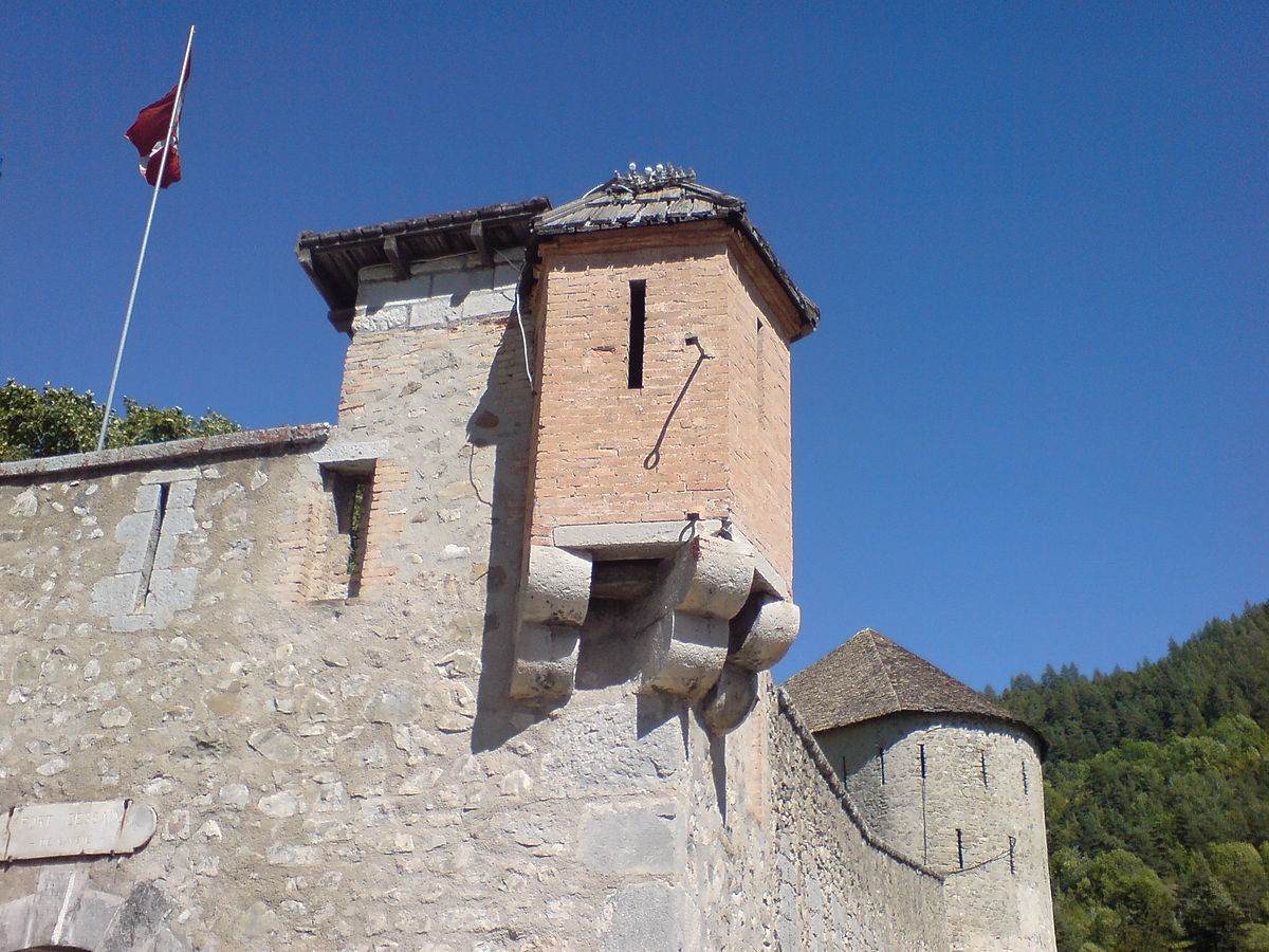

Par contre, si je puis me permettre, ton échauguette manque d'appui : le plancher étant réalisé en dalles de pierre, il lui faut un support pour tenir en encorbellement (pas comme une dalle béton, qui peut tenir en porte-à-faux, un balcon par exemple. Enfin, lorsque c'est bien ferraillé :rod_siflet ).
Il y a des exemples là : https://fr.wikipedia.org/wiki/%C3%89chauguette
Ton échauguette étant "à facettes", tu peux simplement rajouter des corbeaux :

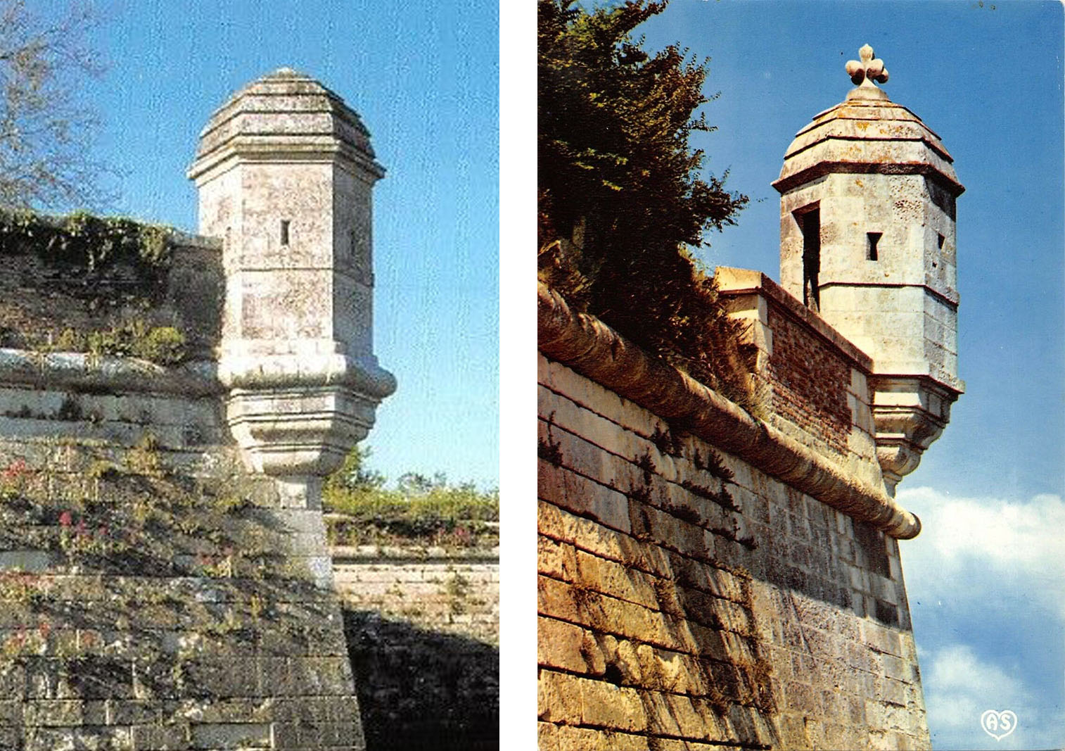

Sinon, y'a les solutions "Brouage", mais c'est plus compliqué :
(La même méthode a été appliquée aux 2 types d'échauguettes, plancher au niveau du cordon anti-escalade ou rehaussé lors de l'exhaussement des plates-formes de tir à la fin du XVIIe siècle).
Ah, Brouage :rod_coeur ...

Merci Patrick pour ta remarque et les photos très inspirantes de Brouage. Un peu de réflexion et la pièce de consolidation sera imprimée et collée en sous-face de l'échauguette. C'est noté en bonne place dans le cahier de suivi du projet !
