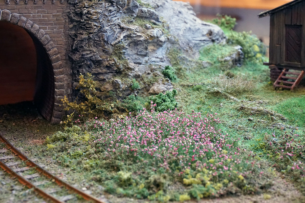

Construction du relief.
Pour les reliefs importants, je réalise une structure en bandes de carton entrelacées fixées à la colle chaude que je recouvre ensuite de bandes plâtrées.
Pour les rochers affleurant la surface j’utilise du plâtre pour rochers Faller 170654 que je dépose au couteau à palette.
Je peins ensuite le tout avec de la peinture acrylique grise, non diluée. Puis je dépose des touches d’ocre ou de terre de Sienne brûlée que j’estompe à l’éponge.
Ensuite je passe un lavis de gouache noire pour marquer les fissures et après séchage je réalise un dry-brushing avec de la gouache blanche.
Je pose ensuite les divers flocages, terres, etc.
Pour les petits reliefs, j’utilise du Sculptamold (https://www.amaco.com/products/sculptamold-sc-3-3-bag) que je recouvre également après séchage de peinture acrylique.

Réalisation des sols.
Pour les sols j’ai découvert récemment RTS « Strukturpaste » medium brown 76002. Il s’agit d’une pâte granuleuse collante que j’étale à la palette puis je saupoudre de flocage Fine Turf burnt grass T1344 de Woodland Scenics.
Quand c’est sec, j’ajoute divers flocages que je colle à la colle blanche.
Pour les herbes plus hautes, j’utilise un appareil électrostatique avec de la colle RTS 60500 et des flocages RTS de 2 et 4 mm (par exemple devant la cabane, à droite).
Les prés fleuris sont réalisés avec des produits MBR https://mbrmodel.eu/en/kategoria-produktu/mbr-grass-mats/

Messagepar Philsky » 23 01 2022 à 12:03
RTS Greenkeeper 35kV
Ne pas oublier de décharger l'appareil en mettant la pince croco en contact avec le fond du réservoir, sinon D9
L'utilisation d'une colle conductrice, comme celle de RTS, est un plus.
Le problème du flocage électrostatique est que l'on obtient parfois une trop grande uniformité. D'où l'intérêt d'utiliser plusieurs types de fibres ou de travailler par zones.
