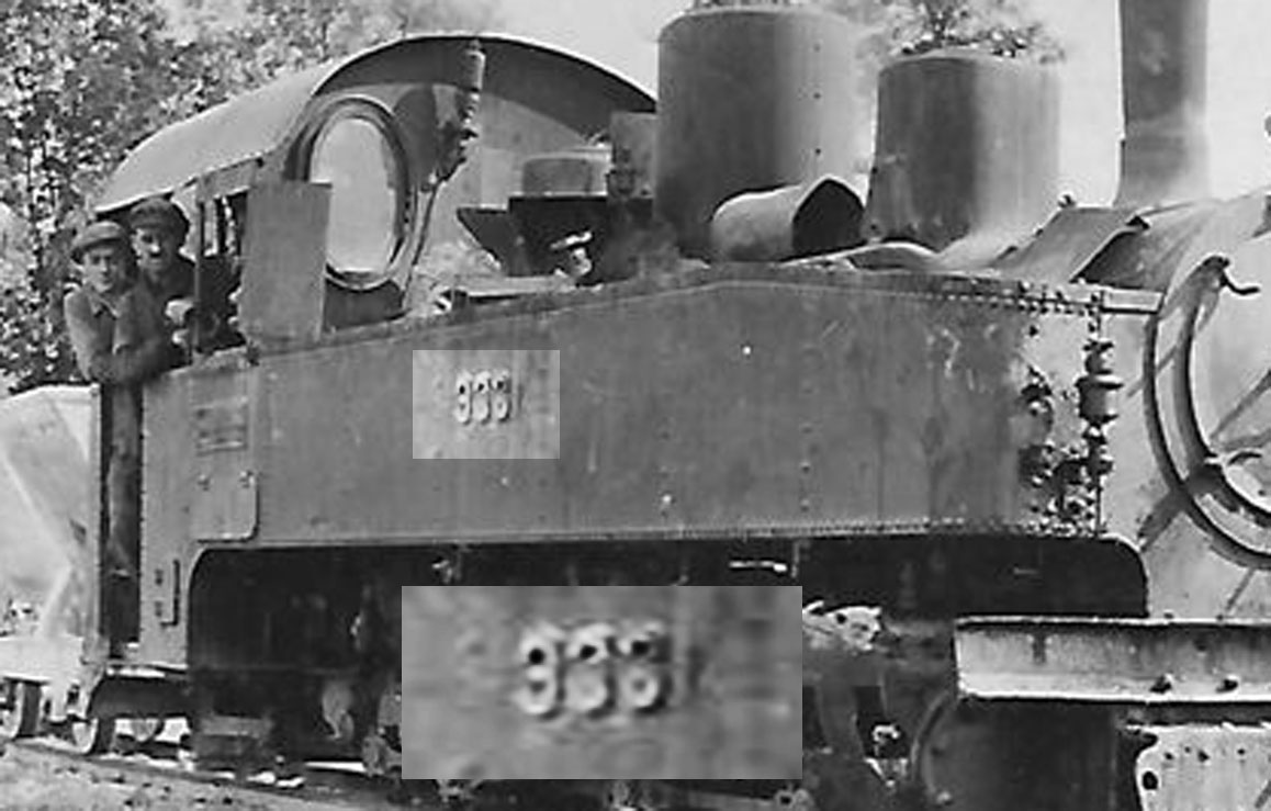

J'ai fait au mieux.
Si ça peut aider :
Franchement, je ne trancherai pas #B8 .

tkautzor a écrit:
Decau88 a écrit:Moi je dirais 933
Non, la 933 (Henschel 14901/1917) serait partie en Lettonie en 1920 comme ML 616. Et malheureusement aucune indication qu'une autre du groupe 930-939 serait partie en France.
Effectivement, en vérifiant dans "schmalspurige dampflokomotiven im ersten weltkrieg", je n'avait rien trouvé comme information.
(Juste pour mémoire, dans la série 300 => 400, la 486 était chez le revendeur Brunner & Marchand en 1924).
La solution pourrait peut-etre venir du parc des locos des carrières de Gagny, si l'on trouve plus de précisions (fichiers de l'IRS ? :F9 )...

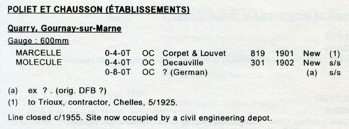

Voilà la liste des locomotives de la ligne Gagny-Gournay, extrait de "Industrial Locomotives of Central France" de l'IRS (le dépôt se trouvant à Gournay) :
C'était classé dans la rubrique Seine-et-Marne au lieu de la rubrique Seine-Saint-Denis...
La Brigade y figure, la Corpet est celle citée plus haut.

Plus précisément, Marcelle était une 020T Corpet-Brown de 5 tonnes.

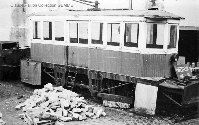

Une photo héritée de Claude Paillon, montrant une chose très étrange à identifier.
Ce n'est sûrement pas de la VE ni VM, mais c'est du tram (du moins je crois), alors je crois que c'est admis.

Pourras-tu grossir le panneau sur la plateforme ? Merci.
Notez le balais pour les rails.

Une balayeuse appelée barnum à Bruxelles :prrrt: :prrrt: :prrrt:

Réponse rapide... Merci ! #B6
