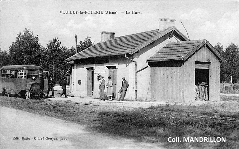

J'en profite pour partager une vue assez connue de l'exploitation dans la première moitié des années 1920.
Il me semble qu'une autre carte postale existe avec un autorail Tartary, mais je ne la possède pas.

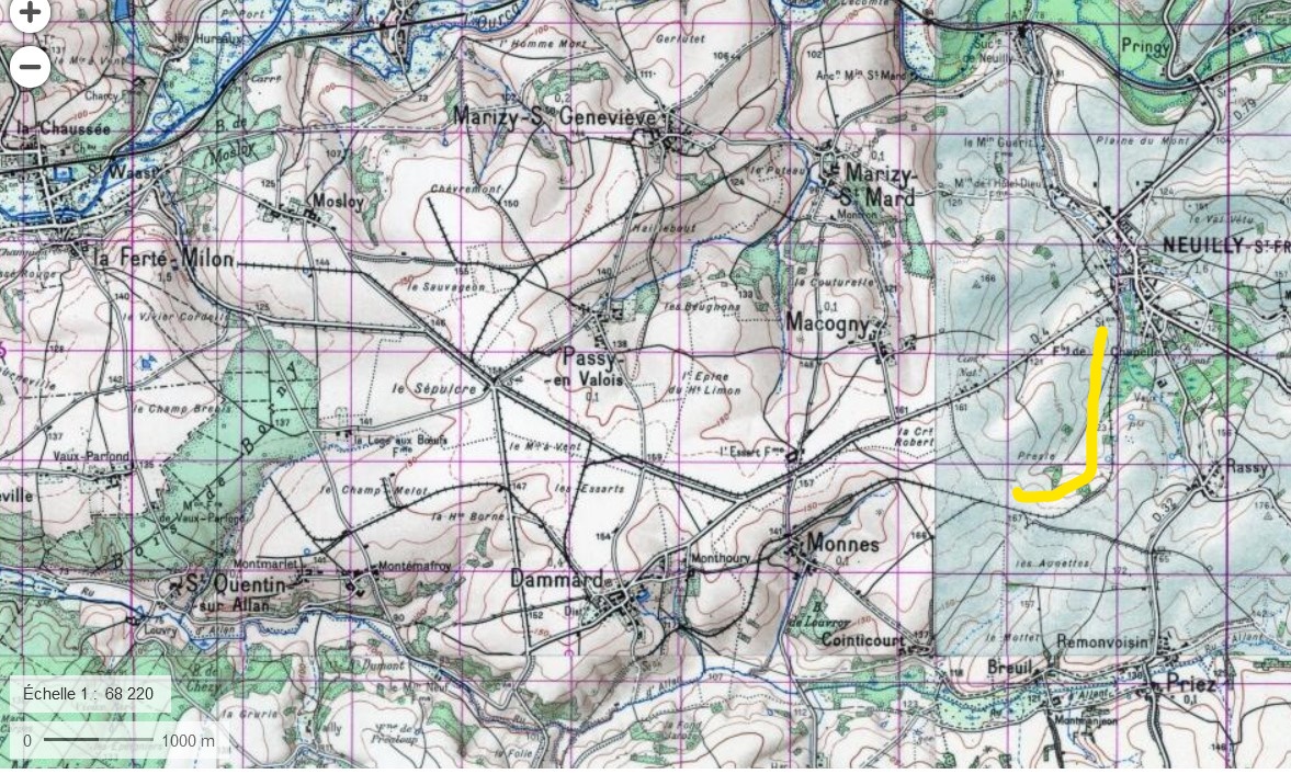

Une vue rarissime et tardive de la Pinguely n°16 montre toujours un compresseur à vapeur au coin avant gauche... mais un réservoir d'air déposé avec tuyauterie béante, laissant supposer une dépose récente. Bien que non datée, cette vue se situerait à la charnière entre CSA et sucrerie de NSF.
J'incline donc à penser que l'usage du frein à air a été maintenu sur le CSA autant que de nécessaire réglementairement tant que l'exploitation a été assurée par le CSA.
En revanche, sur les photos connues des 030 T n°22 et 34 ex-PO/BA utilisées par la Sucrerie de Neuilly-St-Front, je ne vois pas de compresseur et les trains chargés sont toujours courts de 4 à 5 wagons chargés.
Le profil entre Neuilly-St-Front et Gandely/Brumetz, tronçon repris par la sucrerie, en fait limité à la distillerie de Dammard et son réseau sur le plateau ne comportait qu'une rampe limitée entre Rassy (lieu-dit) et NSF-Ville, qui semble compatible à un trafic de rame de 4 wagons chargés freinée uniquement par la locomotive dans la pente.
Voir l'extrait de carte Geoportail 1950, avec la rampe/pente surlignée.

Messagepar YVES » 11 09 2021 à 15:26
Pas très méchante cette dénivellation, environ 45 m., on a vu pire dans la région en voie de 60.
Par contre, un détail sur la carte posté par DUFI a attiré mon attention...

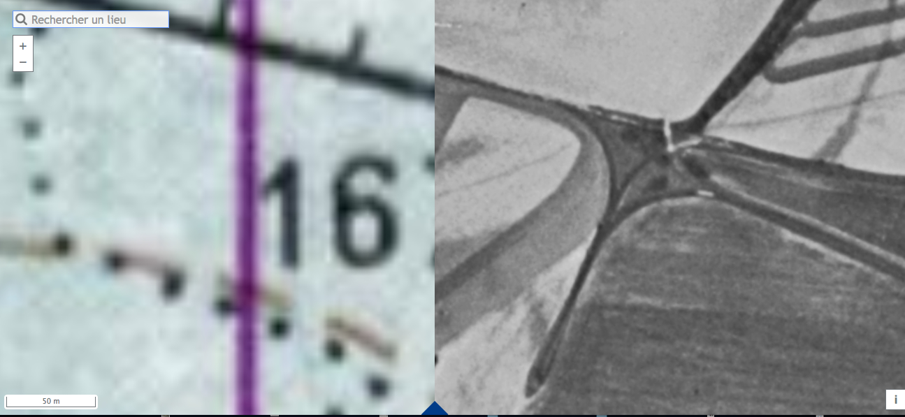

C'est quoi cette voie qui se détache de la ligne CSA, et aboutit au milieu de nulle part, à une grange, ou un bâtiment agricole.
- Un embranchement particulier ?
- Un vestige de réseau en voie de 60 ?
D'autant plus que si l'on zoome sur le raccordement, on devine un plan de voie assez particulier.
:F9 :F9 :F9
Re: Le Chemin de Fer Sans Argent - C.S.A. (Aisne)
Messagepar Storm » 11 09 2021 à 16:26
Une sorte de triangle... En supposant un embranchement, ça permettrait aux trains de partir (ou d'arriver) dans l'une ou l'autre des direction sans casser la rame :D3 :F9

YVES a écrit:C'est quoi cette voie qui se détache de la ligne CSA, et aboutit au milieu de nulle part, à une grange, ou un bâtiment agricole.
Vue la proximité de la RD, possiblement une "bascule" : une plateforme de transfert route/rail concentrant les récoltes des exploitations environnantes, avec éventuellement pesage préalable.

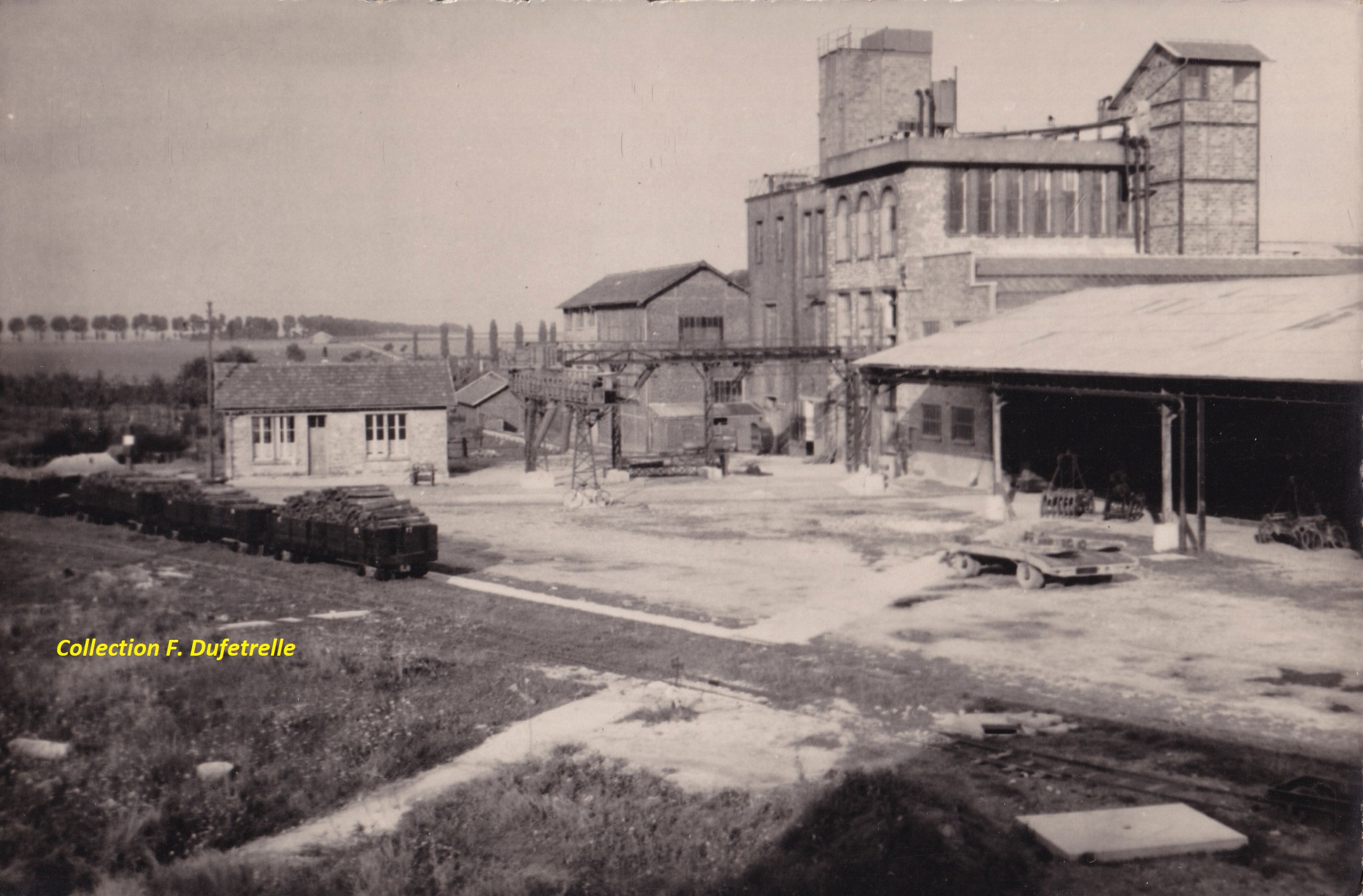

Certes, et bien sûr, mais de là mettre un atelier pour la vm au milieu d'un plateau désert battu par les pluies d'automne, quand tu as un atelier de maintenance bien équipé pour les installations fixes de la sucrerie, je pense que çà aurait été du vice en Orxois. :rod_mdr2
La carte de Géoportail est l'assemblage de 3 cartes différentes (...) mais il y a quand même un hiatus entre la gare ex-CSA de Monnes (et encore plus avec celle de Dammard) et la distillerie de Dammard, au réseau encore fort développé, et cela m'intrigue.
Les 030T SF allaient-elles jusqu'à la distillerie, ou se limitaient-elles à la collecte jusqu'à Monnes ; sachant que le "jus" produit à la distillerie (donc aussi raperie) pouvait peut-être descendre par conduites gravitaires à la sucrerie des NSF dans les champs des planteurs le long des chemins ou de la voie ferrée.
ll est possible que les distillerie de Dammard, et sucrerie de NSF soient disjointes en affaires, avec chacune leur domaine de collecte des betteraves.
Je ne sais rien du réseau et du parc de la distillerie de Dammard (crée en 1903).
A l'exception de cette parution disponible sur Gallica (en 1905) qui décrit son activité en détail https://gallica.bnf.fr/ark:/12148/bpt6k ... f83.item.r .
Elle sera ruinée par les hostilités de la WW1, et reconstruite en mieux, progressivement agrandie, et transformée progressivement en conserverie dans les années 1960 (selon wikipedia), et fermée plusieurs années (vers 2010 ?).
Sur cette CPM on voit des wagons à bogies, dont je demande la pousse pour déterminer formellement le type et l'écartement.
NB : ne râlez pas sur la définition médiocre :C6 , la CPM est "pourrave" voire floue pour certaines qui ont été cependant vendues par l'éditeur !! #B7

[mode betterave]
Je n'ai pas grand'chose sur la Distillerie de Dammard. J'ai une période d'exploitation ferroviaire s'étalant de 1935 au moins à 1950. Le réseau était à voie de 60. Côté machine, j'ai la vente de deux locomotives par Couthon en 1937. Connaissant le fond de commerce de Couthon, cela doit être des Brigadeloks mais sans certitude. Par contre, j'ai la trace de l'achat de la 22-6 du TPT en 1946 (0220T Mallet Orenstein & Koppel N°1825 de 1906). Et les wagons visibles sur votre cliché sont clairement des Tombereaux AEF "Pershing" que la focale de l'objectif employé pour prendre la photo a eu un peu tendance à élargir un peu...
Et si je peux me permettre une petite rectification, le dépôt de Vis-en-Artois n'est pas une installation britanique. Il a été construit en 1926, par la Société des Chemins de Fer à voie de 60 du Pas-de-Calais, héritière du réseau MRL et émanation de l'industrie sucrière locale.
