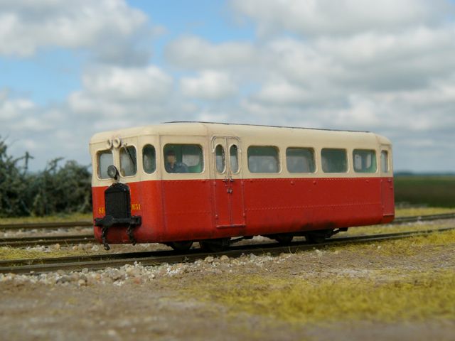

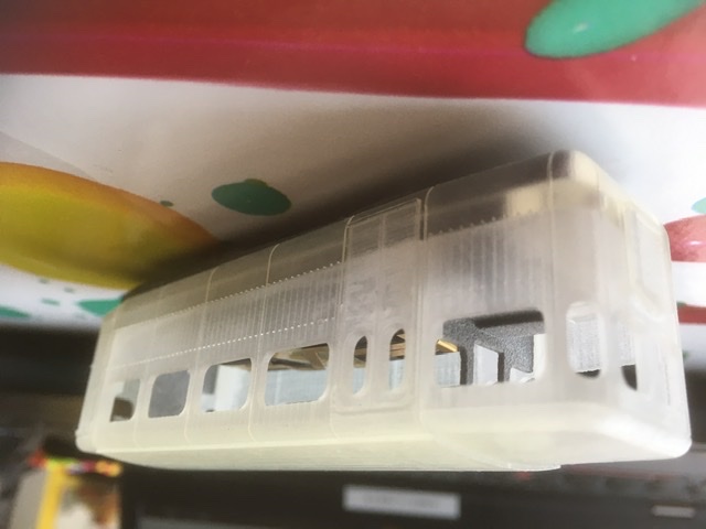

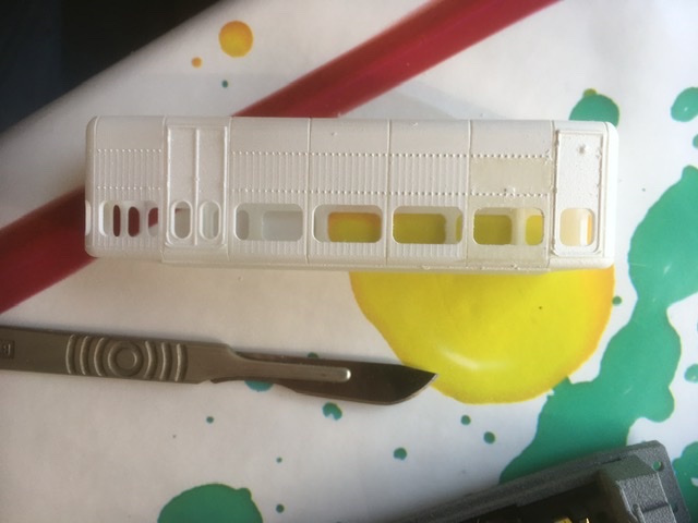

Une petite pose dans les gros travaux d'été suite a un colis d'impression 3D reçu ce matin.
Voici ma version du M31 en HOe sur mecanique N Scheinenbus
Petites deceptions:
- je n'utilise pas souvent ce matériau et j'ai voulu mettre les rivets => il va falloir destrié !!
- les boites d'essieux de l'adaption ne tombent pas en face de celles du chassis N
- l'adaption est legerement trop grande et ne rentre pas dans la caisse
=> encore du boulot a prévision pour cet hiver (pour l'instant, c'est démolition et terrasement !)

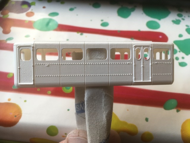

Un petit coup de primaire Tamiya fin pour bien tout faire ressortir et petite séance de grattage au scalpel :
C'est déja mieux ! quelques coups de scalpel et un petit coup d'aprêt plus tard :
C'est nettement mieux, il faudra encore travailler un peu mais je suis déja très content du résultat a ce stade !
A suivre cet hiver ...
PS: pour la couleur, y aurait-il eu autre chose que le beige et rouge ? visiblement sur des photos dans des recoins on voit une peiture verte qui a été recouverte: quelqu'un aurait'il des infos a ce sujet ?

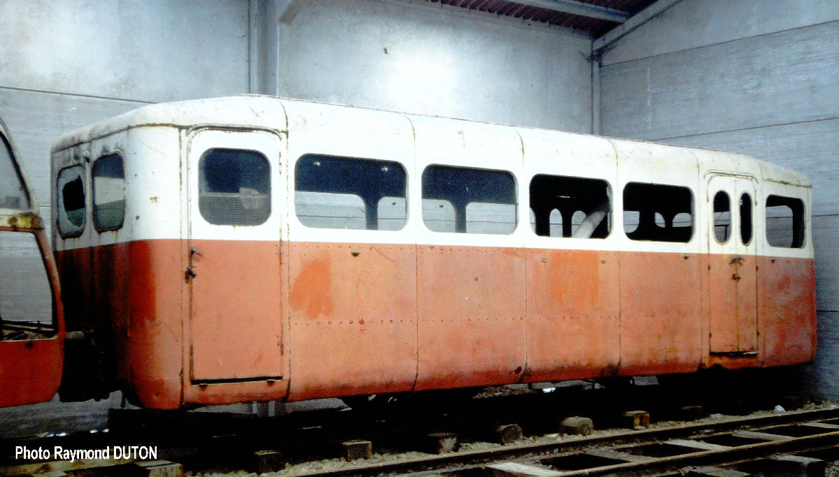

Peinture extérieure rouge et crème. Avec un rouge plutôt soutenu.
Intérieur vert deux tons : bas vert foncé, haut vert d’eau.

Il y a eu quand même quelques variations de ceinture de caisse entre le rouge et le crème : métallique à l'origine, noire, puis pas de ceinture du tout.
Cela dit, je n'ai jamais repéré de rivets sur la caisse du M31.

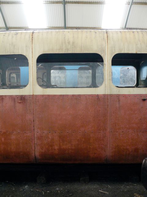

Messagepar Brico HOe » 08 06 2021 à 11:35

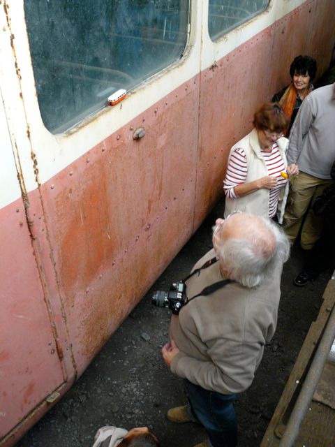

C'est la première fois que je représente des rivets, ils sont donc un peu gros, j'ai hésité à les représenter au départ
Ils sont bien visibles sur certaines photos en zoomant comme sur celle-ci :
https://www.flickr.com/photos/jhm0284/8743489769/
Je n'ai pour l'instant pas encore vu l'engin en vrai, j'ai travaillé uniquement sur schéma et photos

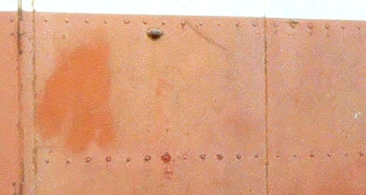

Messagepar Ramon Soupalognon » 09 06 2021 à 18:52
L'autorail en 1992 sur le Chemin de Fer de la Baie de Somme :
Agrandissement sur les rivets :

Messagepar Brico HOe » 09 06 2021 à 21:53
Effectivement, les miens font un peu gros, mais la peinture devrait atténuer un peu

Messagepar Storm » 09 06 2021 à 22:04
Emousse les avec une toile fine #B5

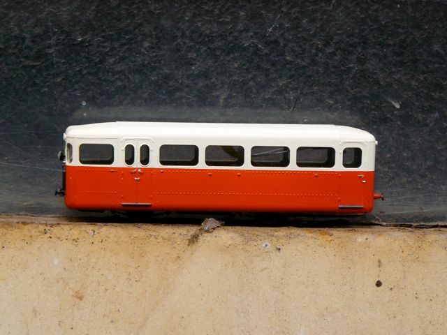

Messagepar YVES » 11 06 2021 à 19:35
M31 - Panneau de caisse et rivets.
M31 - Trains d'Antan :

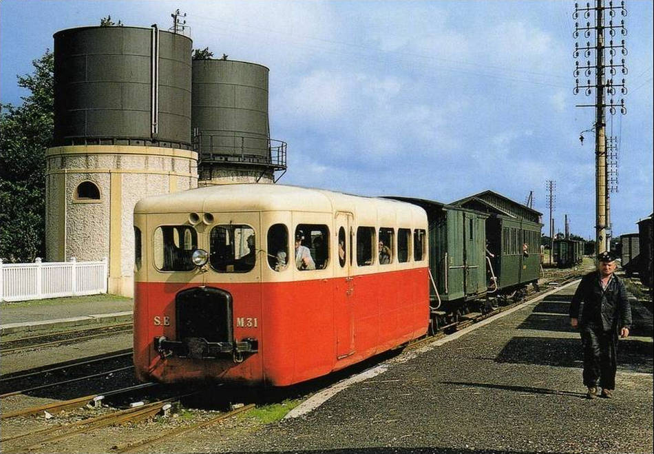

- Livrée SE, tel que photographié par Yves Broncard (voir plus haut, la photo postée par Beyer).
- Livrée CFTA, puis draisine CFBS, scène inspirée par une vidéo de Maurice Testu.
- M31, repeint par Charles Edouard Girode, avant son départ au service militaire...
... Sur un fenêtre du véritable M31, en compagnie du "grand concepteur", Cyril et de sa famille (22.09.2012).
:F5 :F5 :F5
