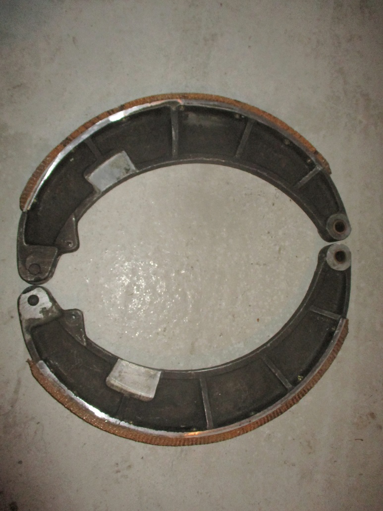

Pour en revenir à la qualité des garnitures de freins tressées, cette fois si la graisse est trop généreuse ou bien un bain d'huile ce qui sera peu probable elles fonctionneront sans problème.

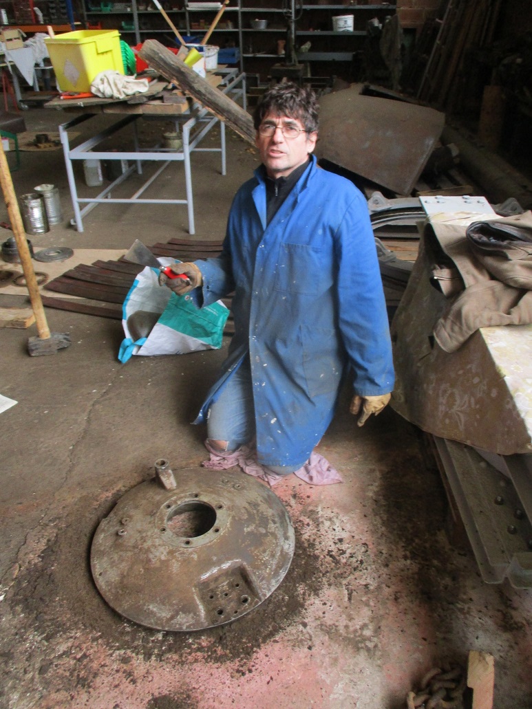

Messagepar diabolo » 16 01 2021 à 23:35

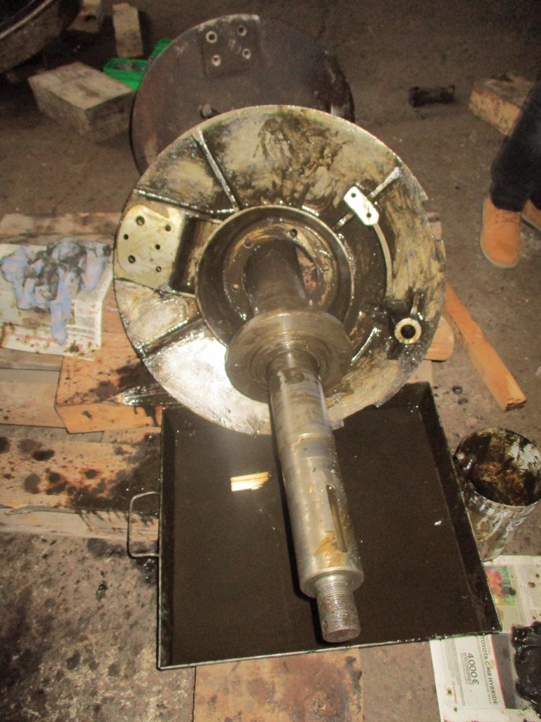

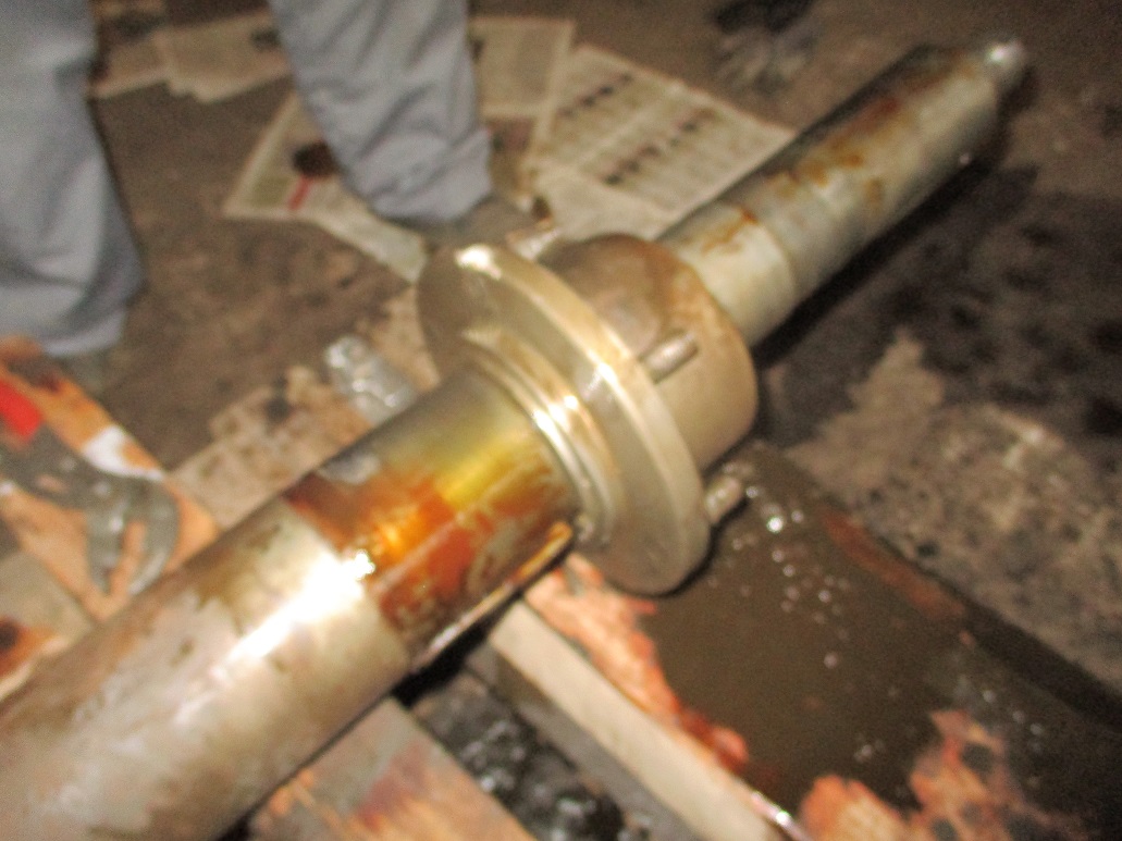

La graisse sèche est enlevée au maximum puis remise en état des pièces.

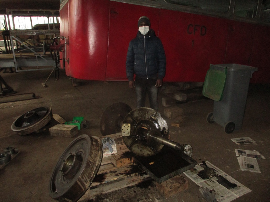

Visite de mon ami Seydouba qui va réintégrer l'équipe d'ici le printemps le temps qu'il revienne sur l'Allier.
Avec Mimile on a déjà réfléchi à une prochaine étape pour ne pas perdre de temps dans la préparation.
Cet après midi froid et neige qui tombait :H2

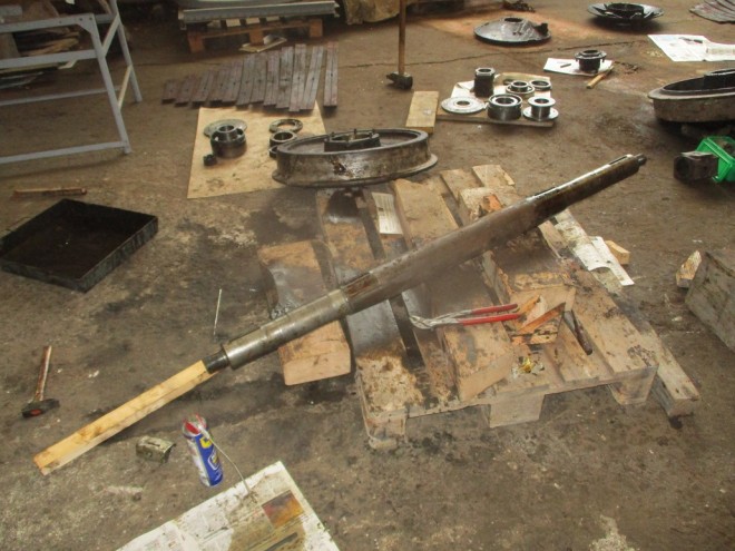

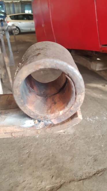

Messagepar diabolo » 17 01 2021 à 21:19

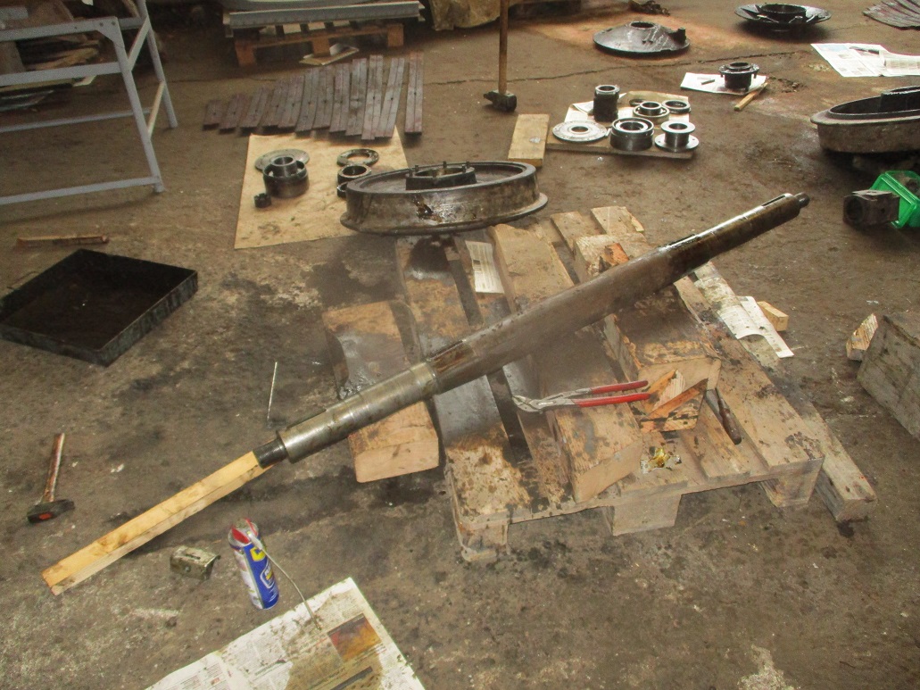

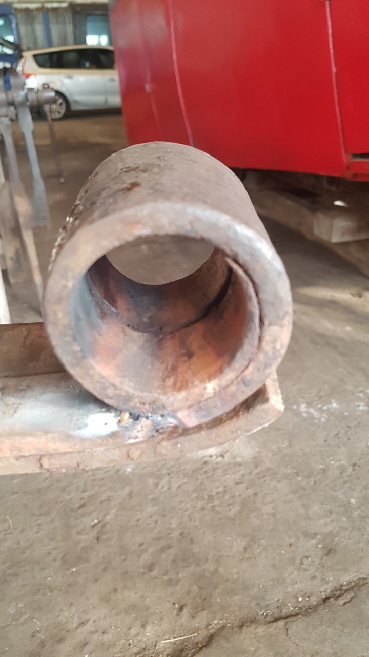

Suite des travaux, on souhaitait complètement démonter l'essieu et l'on y est arrivé après des efforts de forçat.
Cette opération va permettre de nettoyer correctement mais de vérifier l'état des pièces, c'est plus de la graisse c'est de la boue séchée et dure à enlever.
Les roulements étaient bloqués après un bain ils tournent correctement.

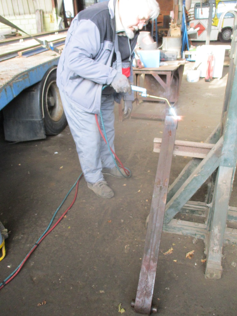

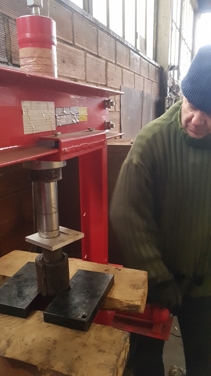

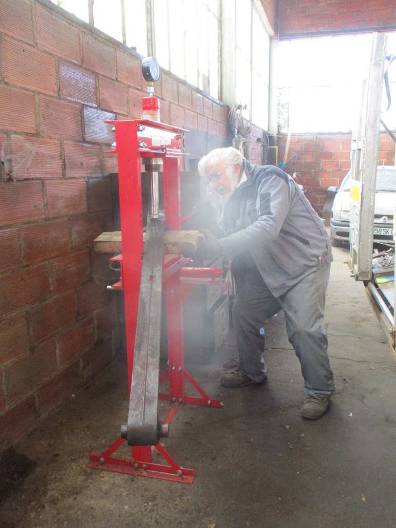

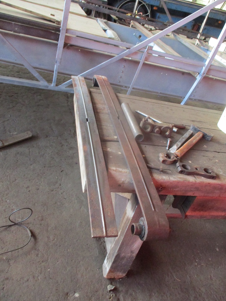

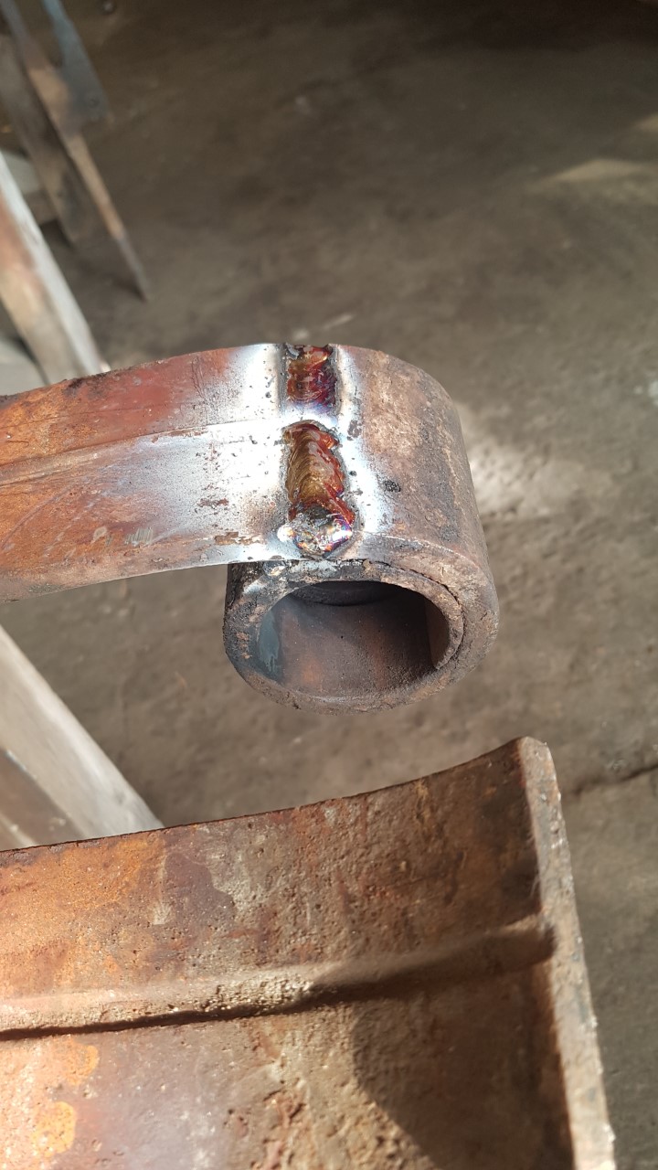

Avec Mimile on voulait valider un point concernant la lame maitresse raccourcie de 7 cm, on a tenté le redressage et le résultat est pas mal soit 6 cm de rattrapage. La presse est tombée en rideau à la dernière minute H4 H4 plus qu'à finir la semaine prochaine.
Les silent blocs ont été sortis à la presse le matin, quoi qu'il en soit de nouvelles lames seront montées sur l'essieu.

Messagepar diabolo » 18 01 2021 à 13:48

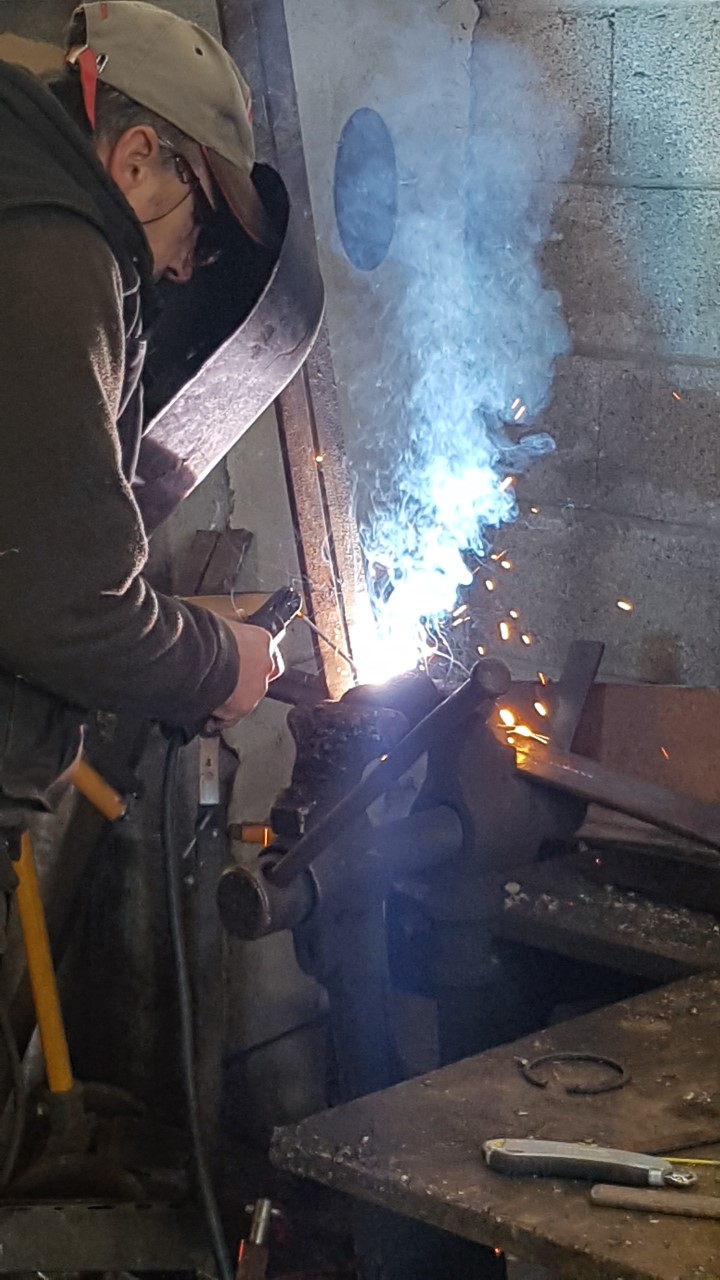

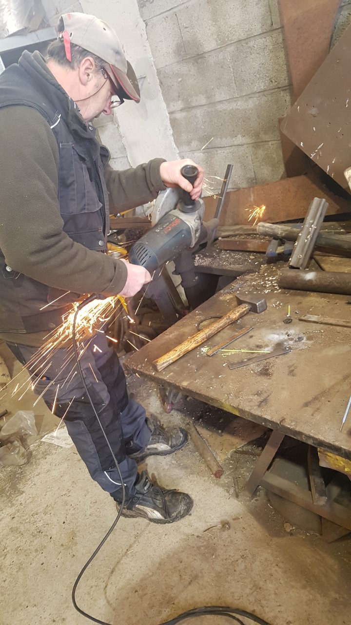

Photos arrivées à midi, ce matin Mimile est parti voir un professionnel pour la lame cassée.
Comme on connait la compétence de ce pro, ça fait plaisir à voir.
Encore une fois les lames de la remorque voyageurs seront changées pour la sécurité.
On avait une chance sur 2, bon on va pouvoir dormir tranquille en ce disant que c'était jouable et en plus le chat Croc Croc est nourri #B6

C'est pour faire un modèle ?
Je me rappel qu'on a eu un problème car les rainures des vielles lames était plus étroite que les actuelles, donc impossibilité d'empiler....
L'entreprise nous les a réparé à condition de ne plus revenir... D9

Oui, mais on voulait vérifier si c'était réalisable, refaire une lame c'est assez cher.

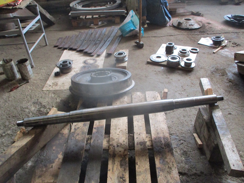

Messagepar diabolo » 23 01 2021 à 19:47

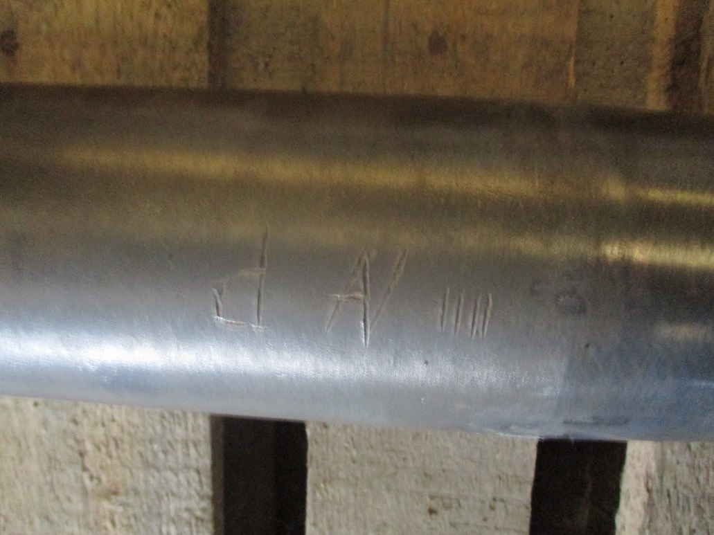

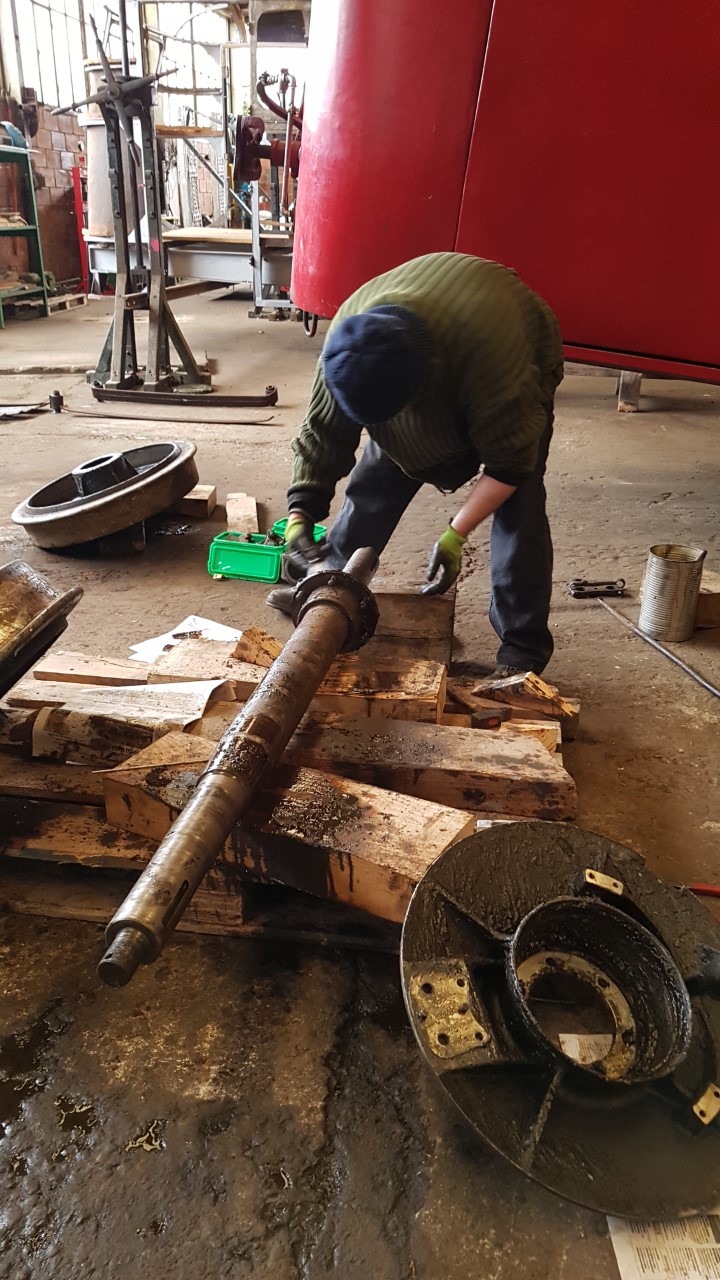

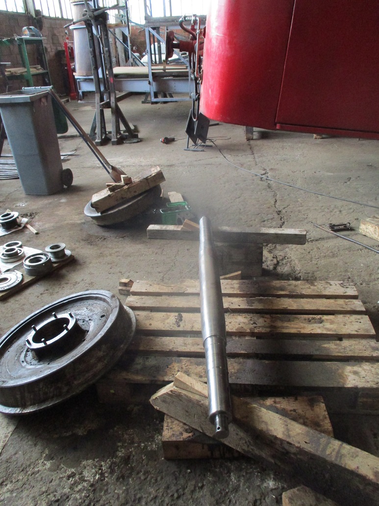

Cet après midi fin de l'axe de l'essieu qui est remis en état pour remontage, on peut présumer que les CFD ont laissé des empruntes de repérage dessus.
Présence de l'ami Alain PETOLAT qui a donné un coup de main et pris des pièces pour nettoyage #B6 #B6
Nettoyage des lames avant remontage.
A suivre ...

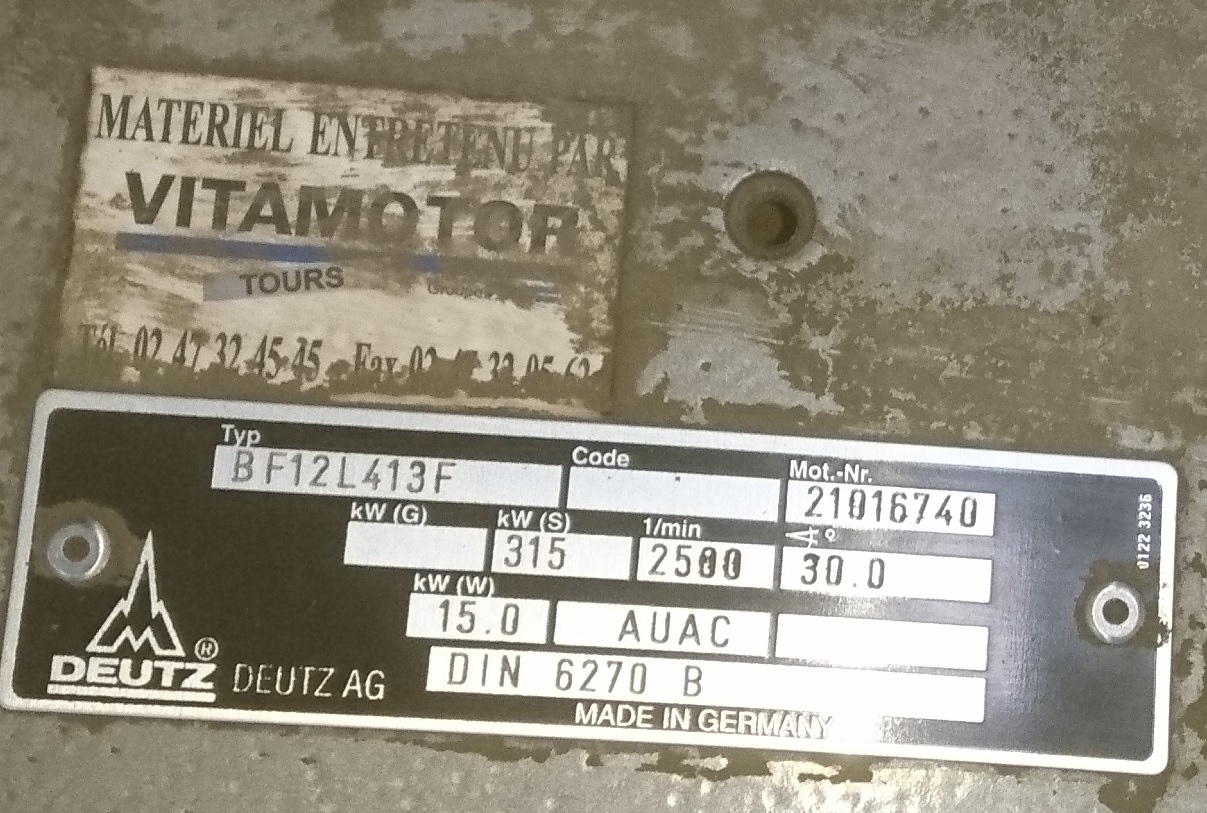

La troisième, en cours d'examen, se compose d'un moteur DEUTZ BF12L413F 315kW @ 2500tr/mn, d'une boite ZF ferroviaire type 4W-65 qui attaquera un pont sans différentiel : à la place des roues devront être monté deux pignons à denture droite qui attaqueront les deux pignons du faux essieu.

Messagepar diabolo » 25 01 2021 à 11:25
La remise en état des pièces continue avant son remontage, le piston de la presse a rendu l'âme : made in china made in caca :C1 :C1

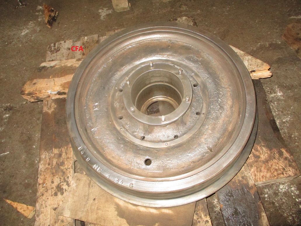

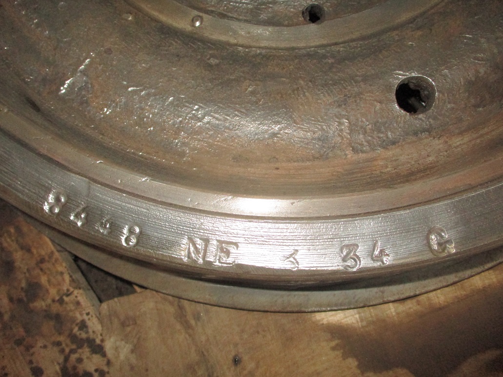

On retrouve l'inscription NE sur les roues ainsi qu'une date, cet essieu a des points de repère pour le montage : soit la maison DDB, soit les CFD ou bien les CFR ou des membres du Velay qui ont laissé des repères on peut estimer d'après la logique que l'essieu sur lequel on travaille correspond à l'avant de la remorque.
