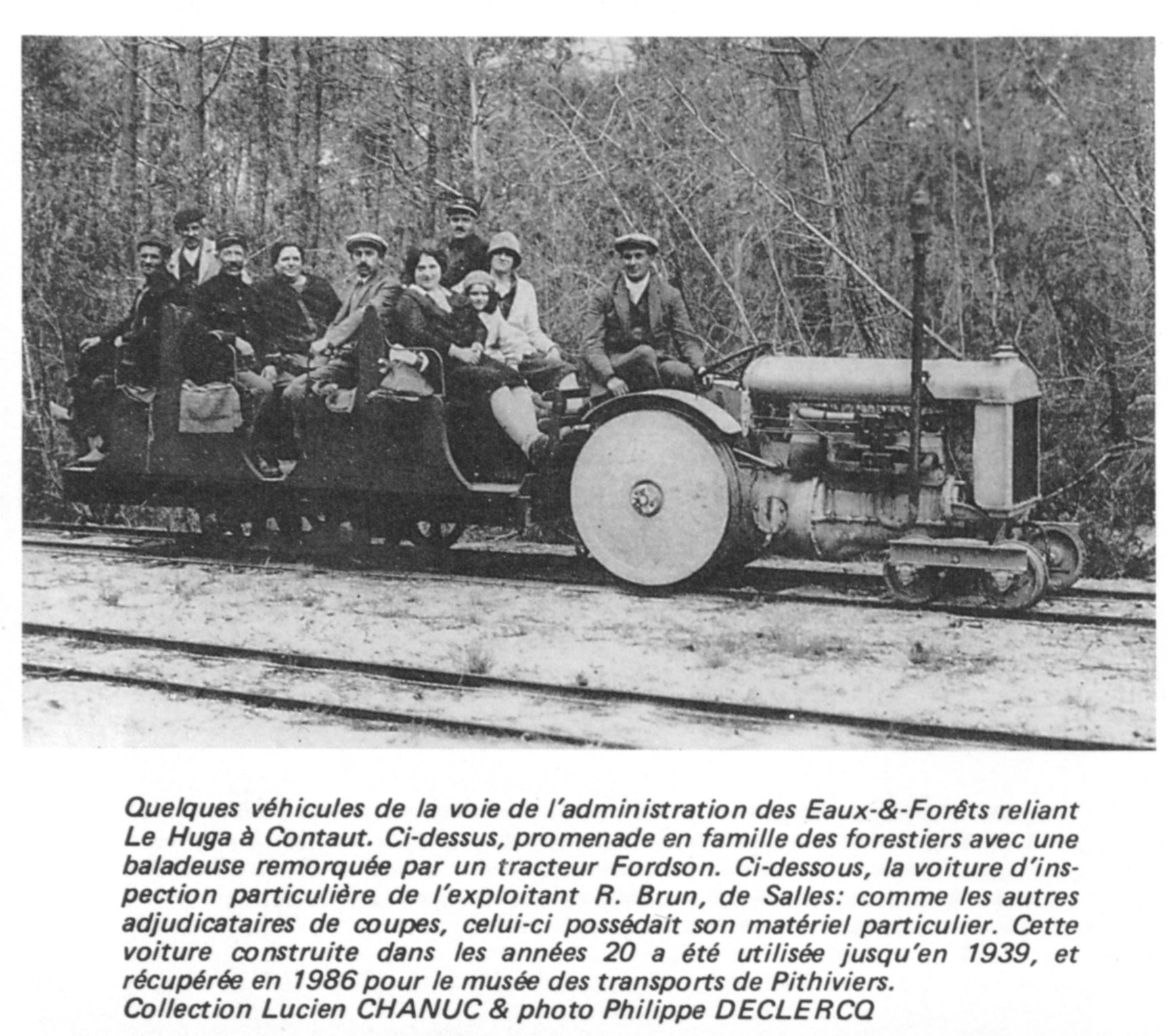

Si certaines de ces voies forestières étaient en voie de 0,80 m, il s'agissait d'un certain nombre de tracteurs Fordson, ex US Army, utilisés par des bases Américaines vers 1917/18 et dont trois exemplaires reprirent du service, durant une dizaine d'années (1924/25 à 1935 ) sur le tramway de Bélisaire La Pointe, au Cap-Ferret !

Lors d'une récente conversation avec Ramon, ce dernier m'a confirmé que les tracteurs FORDSON ne pouvaient pas être mis directement en voie de 60.
L'ensemble de la structure mécanique du tracteur ne le permettant pas.
Lorsque l'on voit des tracteurs avec les grandes roues, la voie est au moins de 70 cm, ou peut-être 75 cm.
Voici deux documents extraits du livre "l'extraordinaire réseau des Landes de Gascogne" (je donne le titre de mémoire).
La légende de la deuxième photo est donc inexacte
Pour pouvoir rouler sur de la voie de 60 (ou 2'), il est nécessaire d'utiliser un châssis intermédiaire.
Muir-Hill s'était spécialisé dans ce genre de transformation :
Avec le texte complet :
Cordialement.
