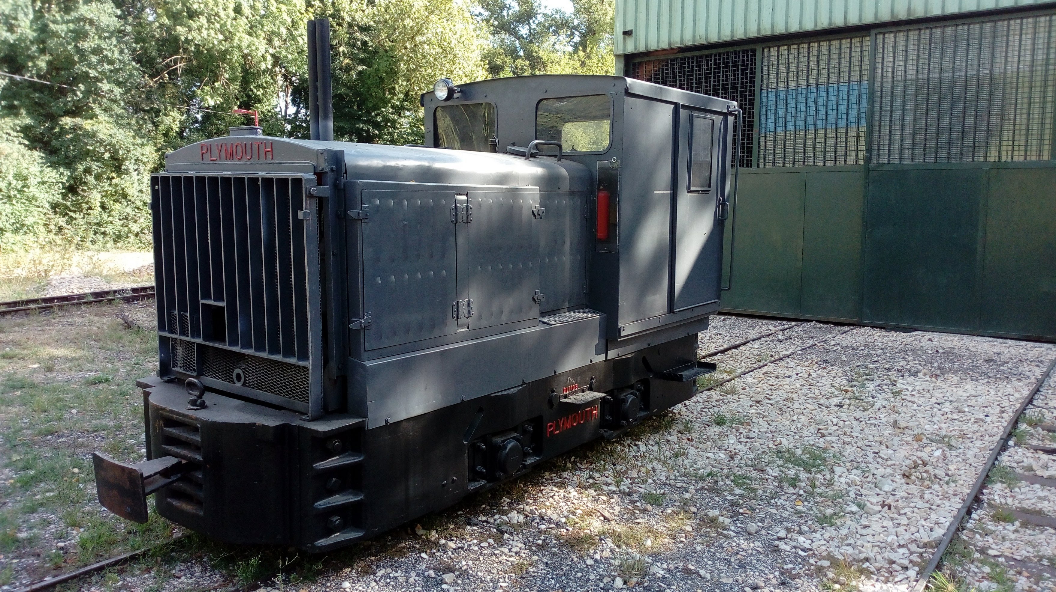

Messagepar CC 20001 » 06 11 2020 à 18:21
Il y en a un en très bon état semble-t-il, au Chemin de Fer du Haut Rhône à Montalieu (38)
Il assure la pousse des voitures et des vélorails. Il est utilisé également pour la voie.
Coté mécanique, je n'en sais pas plus.

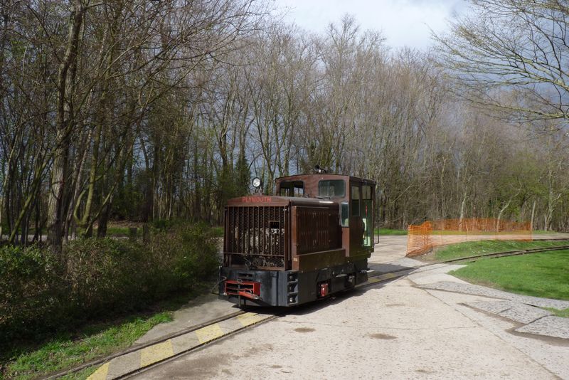

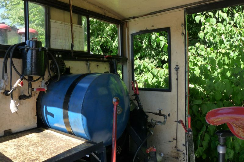

Messagepar CC 20001 » 07 11 2020 à 11:23
Photo prise à Montalieu cet été

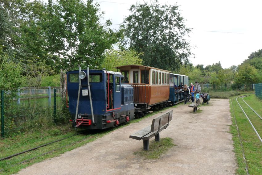

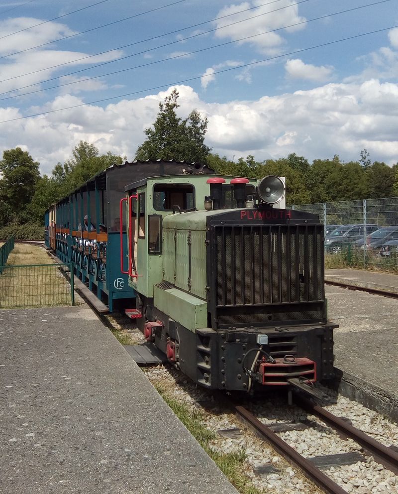

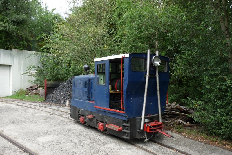

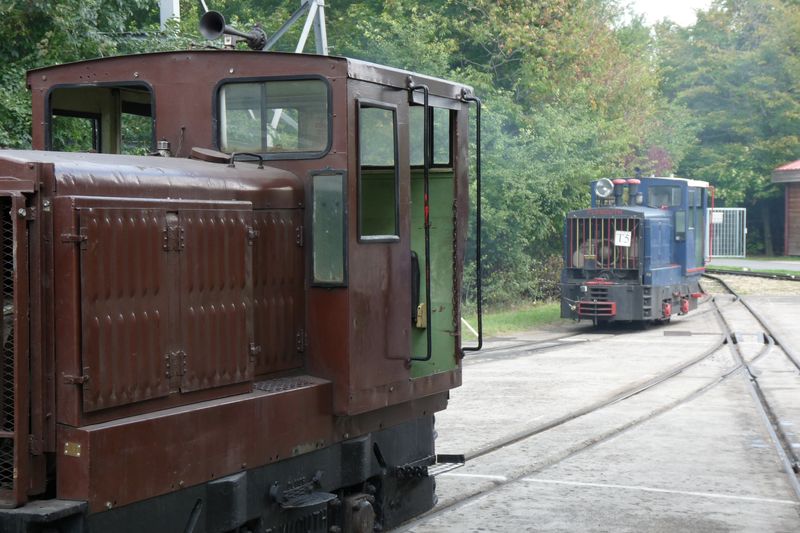

Messagepar Juliencqn » 07 11 2020 à 16:42
Quelques images des trois locotracteurs Plymouth en service au CF des Chanteraines provenant de la cimenterie de Cantin avec également un peu de lecture sur leurs préservations ...

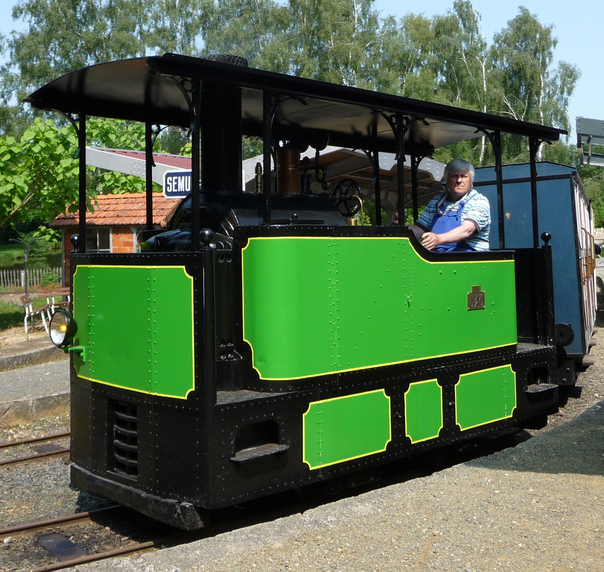

Messagepar rms olympic » 20 11 2020 à 19:55
Le petit chemin de fer de Boyardville ( un km, à peine, voie de 0,60 m), qui fonctionna dans les années 70, disposait de deux locotracteurs, non pas Plymouth, mais WITHCOMB, qui disposaient de ce même type de moteur Diesel démarrant "à l'essence". Ces deux locotracteurs sont sauvés : l'un par le CBR (Gouarec), l'autre par le Chemin de fer de Semur dans la Sarthe.
