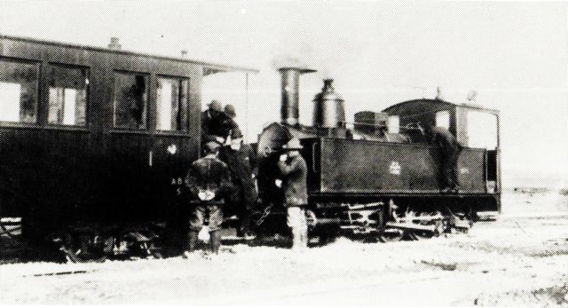

Avis au amateurs de Pinguely.
Un honorable correspondant picard de PME vient de me poster cette photo, qui illustrait un article sur la ligne Guise-Bohain-Le Catelet, publié au début des années 1980, dans le quotidien "L'Aisne Nouvelle".
NB -je me suis permis d'éclaircir l'original, trés sombre, où l'on ne voyait même pas le personnage le long de la caisse à eau.
Cette photo était sensée illustrer les locomotives du Guise-Bohain-Le Catelet.
Mais...
- Tout comme le Cambrèsis, avant la première guerre mondiale, le Guise-Bohain-Le Catelet, utilisait un système de doublement tamponnement. Là, je n'entrevois (difficilement) qu'un tampon central.
- Le Guise-Bohain-Le Catelet était équipé à l'origine de 3 Corpet de 17,5/18 t, GC 101 à 103, N° d'usine 740, 741, 742, de 1899. Une quatrième machine identique fut achetée ultérieurement (Petit tains de jadis Nord, p. 144). Ce type de Corpet est bien connue, ce sont les même que la Corpet de M. Léchelle, préservée par le MTVS.

- Cette locomotive est manifestement une 030T Pinguely.
- Je ne pense pas que la ligne Guise-Bohain-Le Catelet ait utilisé de longues voitures à boggies, qui rappellent celles de la S-E.
Dans l'Aisne, la Pinguely et la voiture auraient pu faire partie du matériel du Chemin de Fer du Sud de l'Aisne (CSA).
Mais alors, au dessus de la caisse à eau, on devrait voir un réservoir d'air, pour le système de freinage.
Bref, "ça ne colle pas"...
Qui pourra aider à identifier cette Pinguely et son réseau.
Merci.

Sans beaucoup réfléchir je dirais les Tramways de l'Indre ?

Oui, au vu du matériel, mais ça fait loin de l'Aisne... La photo aurait été communiqué au journaliste par un ancien employé de la ligne Guise-Bohain-Le Catelet.
Or comme la ligne fut reprise par le Nord-Est après la première guerre mondiale, les vapeurs qui y furent expédiées étaient soit des 130T Corpet des CDA, soit des 030T Corpet ex-CBR.
Maintenant, on ne peut pas non plus exclure l'utilisation temporaire d'une 030T Pinguely, par exemple lors de la reconstruction... Mais alors, d'où proviendrait la voiture voyageur ???
Toutefois, quelques détails pourraient faire pencher la balance du côté de l'hypothèse de chef de gare. En regardant attentivement la photo, sur la toiture de l'abri, on entrevoit ce qui pourrait être une cloche, comme sur les Pinguely de l'Indre. De même la plaque sur la caisse à eau...
De fait, dans la région Nord-Picardie, on peut exclure les Pinguely de l'Anvin-Calais qui étaient équipées d'une cloche à vapeur entre la sablière et l'abri.

Il ne faut pas exclure le cas classique de l'erreur sur l'origine du document.
En regardant de plus près, tout colle avec l'Indre : la voiture, l'aspect de la machine, etc.

Etant "l'honorable correspondant picard de PME" qui a transmis ce document à Yves, je vais participer au débat :H1
SteamyStef a écrit:oui,
Les journaliste ne sont pas obligatoirement des amateurs de trains, ils doivent écrire un article, on trouve une photo 'qui va bien' et hop...
Cet article est paru entre 1980 et 1985 comme étant le témoignage des souvenirs d'un retraité qui a conduit les machines du GBC (Guise - Bohain - le Catelet, ligne exploitée par le Nord-Est après 1920) à une époque où les journalistes n'avaient pas internet, mais des documents remis par les familles. Il y avait avec cet article deux copies de CPA bien plus connues (Bohain et Grougis).
Je n'ai pas conservé (ou retrouvé...) cet article (Gasp, gargll... #B7 )... et les archives de L'Aisne Nouvelle ne sont plus consultables à St-Quentin.
Le tramage grossier est dû à la publication (merci à Yves pour l'avoir retravaillé au mieux !), car cette photo est celle qui a servi à l'impression offset, mais l'original fourni à L'Aisne Nouvelle ne l'était assurément pas.
Comme depuis 40 ans, je n'avais pas vu ce document original dans l'Aisne, mon idée a été de solliciter le savoir de Yves pour "creuser" le sujet.
Et effectivement, vos remarques interpellent... si on converge sur une vue prise dans l'Indre.
Mais alors pourquoi un ancien du GBC a possédé cette vue d'une Pinguély de l'Indre, et l'a mise dans ses souvenirs axoniens.
Il savait assurément discerner "sa" Corpet d'une Pinguély (du Cdf du Sud de l'Aisne par exemple...)
Il y a anguille sous roche, voire baleine sous gravier... #B1

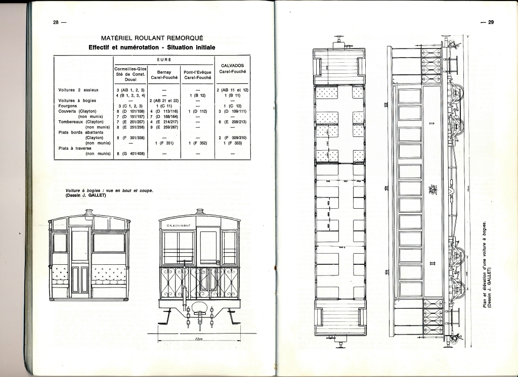

A noter que le "réseau de l'Eure : le CGM" avait également à son parc : "deux voitures à bogies", dont une seule restait en service jusqu'à la fin (novembre 1946 ), la seconde incendiée (faits de guerre ?) a eu son châssis réutilisé pour rétablir un pont endommagé lors de la guerre !
rms olympic
Messages: 2688
Localisation: Sud Bretagne
Re: Ce train... C'est quoi ? C'est où ?
Messagepar Patrice Roussiale » 09 07 2020 à 12:29
Quelques indications sur le CGM, dans l'Eure.
Sources "Chemins de Fer Secondaires N° 83 et 84 (1967)", revue de la FACS.
- Le CGM en sus des Corpet (130T et 040T) a eu des 030T Buffaud et Robarel.
- Page 26 du N° 84, il est indiqué "Les deux voitures à bogies, du modèle qui sera également fourni aux C.F. du Doubs et de Normandie ..."
C'est moi qui ai souligné.
Les voitures du CGM étaient tôlées.
Voir copies ci-après.
Pour le Doubs, Chef de Gare :maitre: est bien mieux placé que moi pour préciser, mais il me semble qu'elles étaient aussi tôlées.
Quant aux Chemins de Fer de Normandie, je n'ai aucune doc. :?
