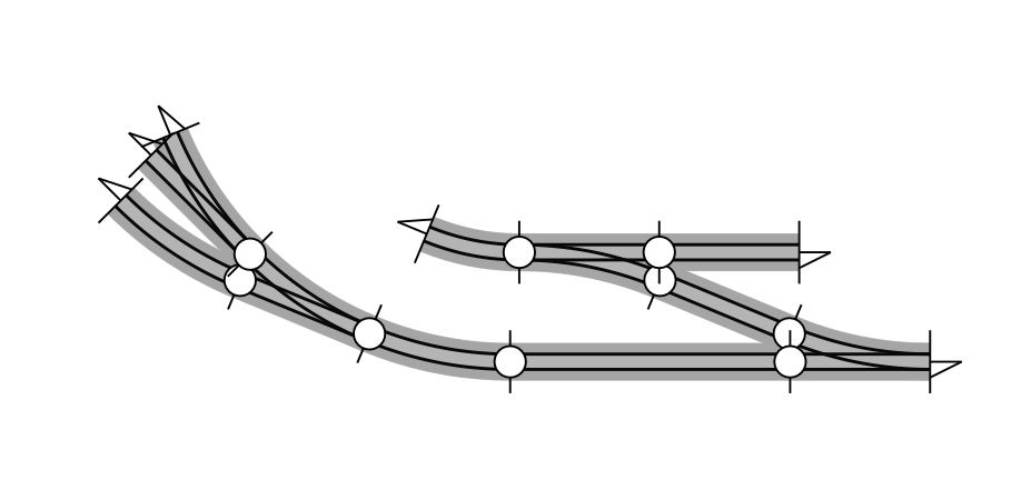

L'échelle et la voie ?
H0i ou H0f si vous voulez, j'ai hamstérisé pas mal de matos.

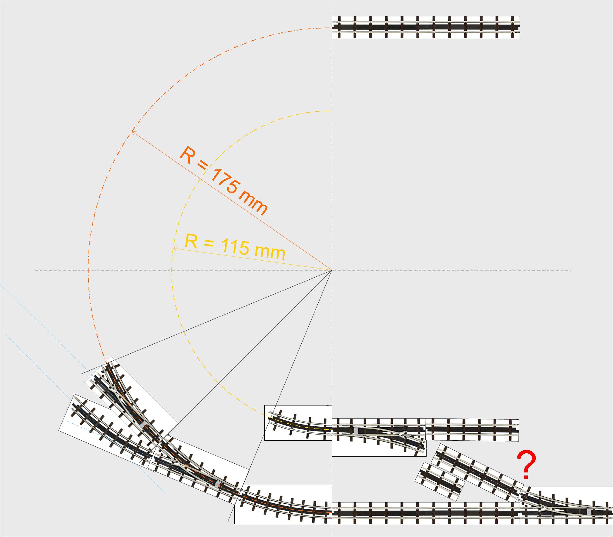

Sauf que je viens de m'apercevoir d'une chose : il y a 2 rayons de courbure, rayons 115 et 175 mm, une belle différence D9 .
Voilà ce que donne l'étude de la géométrie, ça peut servir à d'autres :
j'ai vu aussi d'autres bricoles qui me travaillent, la nuit, sans bruit, concernant notamment les aiguillages :F9 . On en reparlera.
Évidemment, j'ai pas tout en stock, donc je vais commencer par faire un plan.
Vu le prix du matos, pas le droit à l'erreur #B8 .
À suivre...

Patrick ze rabbit Deludin a écrit:..., donc je vais commencer par faire un plan.
Je n'aime pas critiquer le beau boulot mais ton trait de cercle en jaune sur fond gris pour le R=115mm est quasiment invisible chez moi : j'ai d'abord cru qu'il était absent... :oups2: :oups2: :oups2:
Je peux t'envoyer un flacon d'encre de Chine si nécessaire... :rod_siflet
Inutile d'ajouter qu'à cause du coronavirus, etc... : j'y ai déjà pensé. C7
Merci pour mes yeux. :maitre:
Pierre. #B5

salut Lapin,
t'as essayé de dessiner avec Anyrail ??
en 5 minutes, ça donne cette ébauche ...
... c'est moche a regarder, je suis d'accord :mrgreen:
par contre, c'est gratos, assez simple à utiliser, y'a la plupart des marques inclussent HO, HOm, HOe et même Busch HO-6.5 #B6
ça permet surtout de voit vite fait combien t'a de matos à acheter :rod_siflet
Dominique :F5

La voie Rokuhan donne pas mal de possibilités aussi.
Sinon, de la voie courbable Maklin en enlevant une travers sur trois et des aiguilles Fastrack.

Messagepar Patrick ze rabbit Deludin » 24 02 2020 à 21:51
Oufti (gast, 'fant d'chien, macarel, hil' de p... , peuchère : rayez les mentions inutiles), ça se bouscule !
D'abord, il faut savoir que j'ai déjà des rails et aiguillages (mais certainement pas tout). Alors autant continuer.
J'ai effectivement un lot de voies Märklin en Z, j'ai même commencé à retirer une traverse sur deux devant la télé. Mais comme j'ai pas de télé :H1 ...
On peut les cacher sous le ballast.
Même pb pour la Rokuran où il est à la fois impossible de retirer une traverse sur deux, et de les cacher par le ballast vu le mode de fabrication.
Et dans tous les cas, pas de "piste métallique" dessous ; sans ça, les engins moteurs Busch tout seuls fonctionnent très mal. Alors tirer des wagons...
Pour l'attraction magnétique, d'autres ont trouvé la solution :
viewtopic.php?f=11&t=9122&p=444239&hilit=barde#p444197
Pour le programme proposé, je l'ai mais ça ne me va pas : je mets aussi du décor, moi #B2 , et on n'a aucune échelle ou mesure possible (ou j'ai pas compris).
Et, comme en réalité, le décor prime souvent sur la voie.

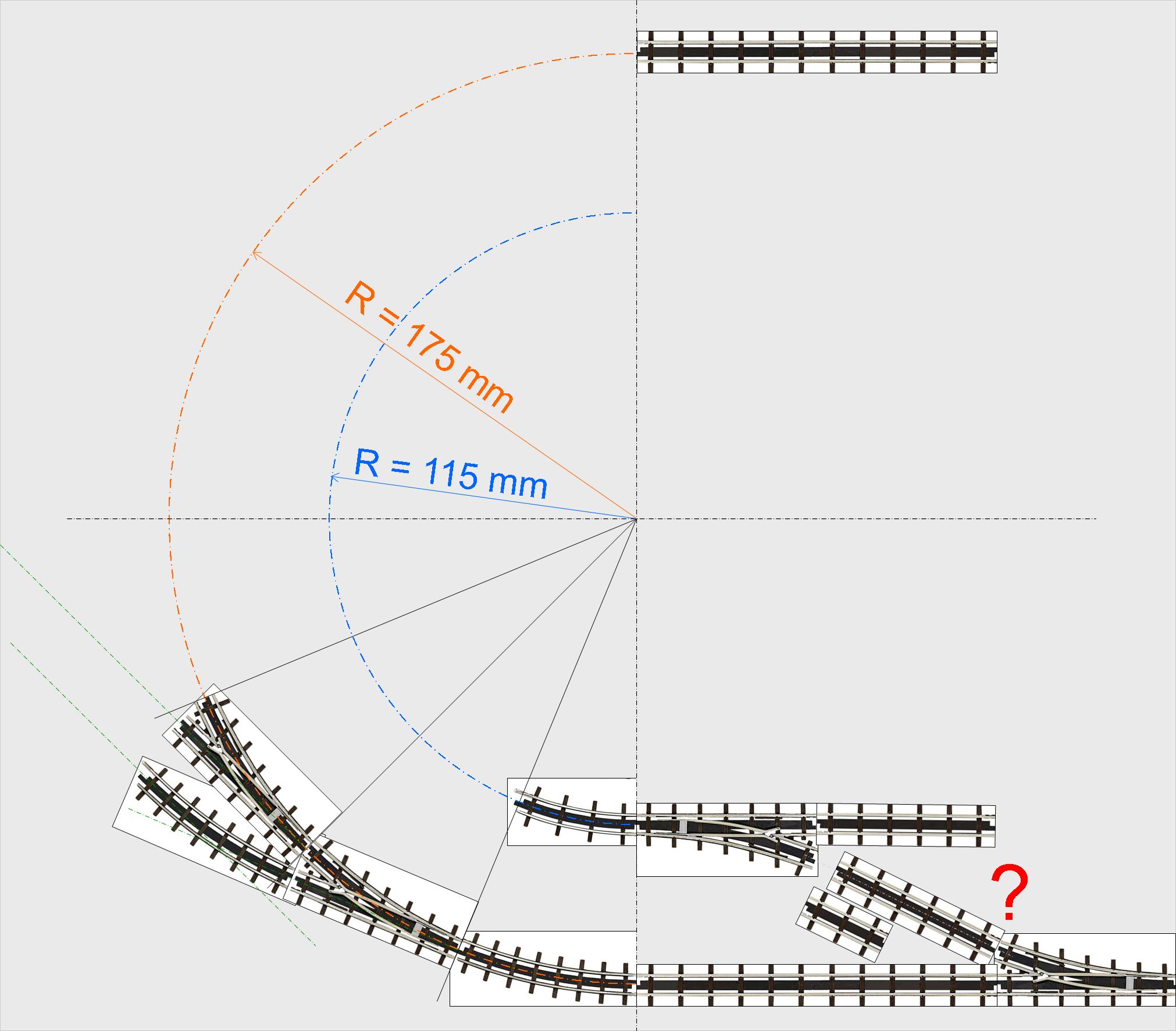

Ah, le plan plus lisible (mon écran est, euh je sais plus comment on dit :F9 , mais il a les couleurs exactes de mon imprimante. C'est mon répareur qui l'a fait) :
Une précision concernant le point d’interrogation :
Les deux rayons de courbure entraînent un entre-voie qui ne permet pas de les relier en les laissant avec le même centre des rayons : pas de coupon de rail adapté (...va donc en couper un à la bonne longueur, tiens #B9 ), et une cassure très nette de l'alignement.
Au fait, le dessin est approximatif mais j'ai vérifié pour de vrai avec mon matériel.
Sauf que j'ai tout rangé et pas pensé à faire une foto :H2 ...

Patrick ze rabbit Deludin a écrit:Ah, le plan plus lisible (mon écran est, euh je sais plus comment on dit :F9 , mais il a les couleurs exactes de mon imprimante. C'est mon répareur qui l'a fait).
Merci !!! #B6
Pierre qui roule rêve d'avoir une vue de lapin... :C4

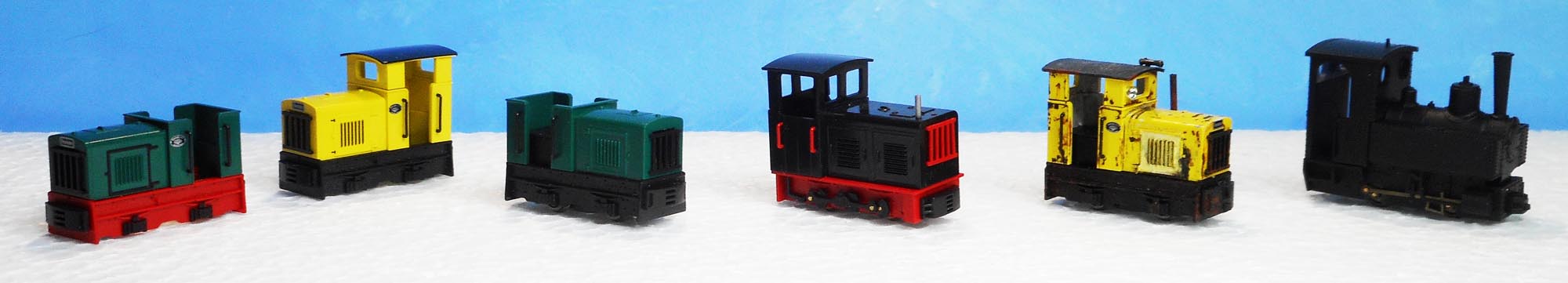

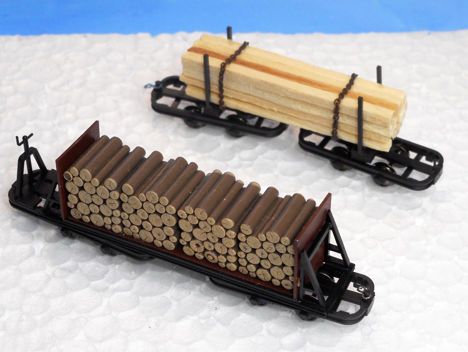

Un petit état des lieux concernant ce que je possède comme matériel va me donner une première idée de ce que je vais faire.
Côté matériel moteur, ça va, et j'ai même 2 caisses vides d'avance :
(toutes les photos sont agrandissables s'il y a la loupe en passant la souris dessus. Puis éventuellement le petit carré avec la flèche)

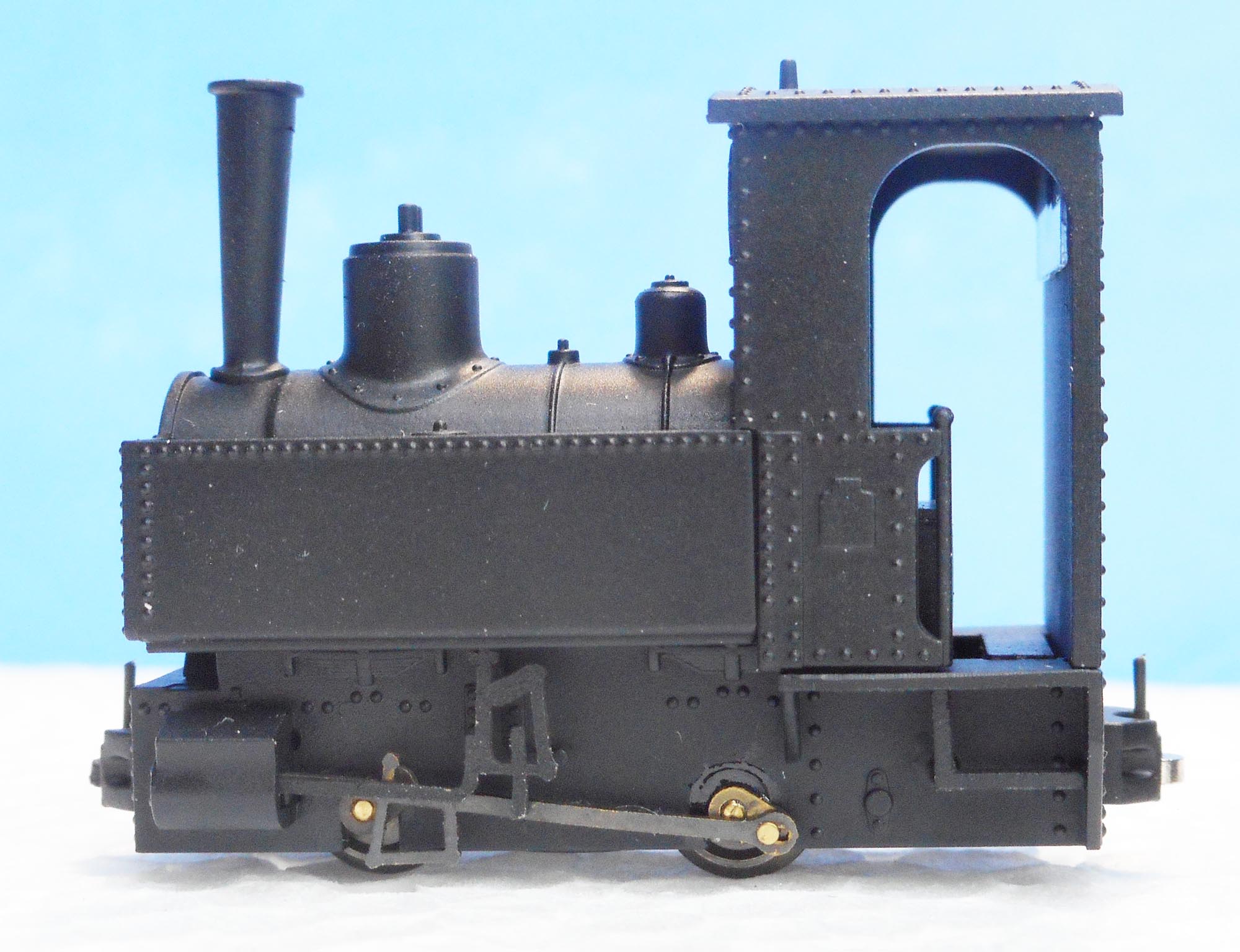

La Decauville :rod_coeur , mais acquise dans un coffret elle n'a pas de plaques latérales même s'il y a l'emplacement.
L'absence de moteur en saillie dans la cabine va me permettre d'y mettre du monde (pour les locotracteurs, me faut trouver des personnages assis de travers) :

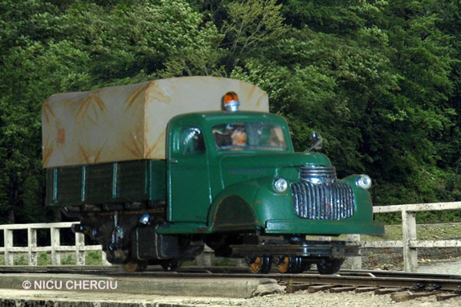

... et n'oublions pas le camion sur rail, qui nécessite un rayon de courbure d'un mètre D9 mais pourra rouler dans autre chose qu'un montage photo :
viewtopic.php?f=6&t=11559#p420758

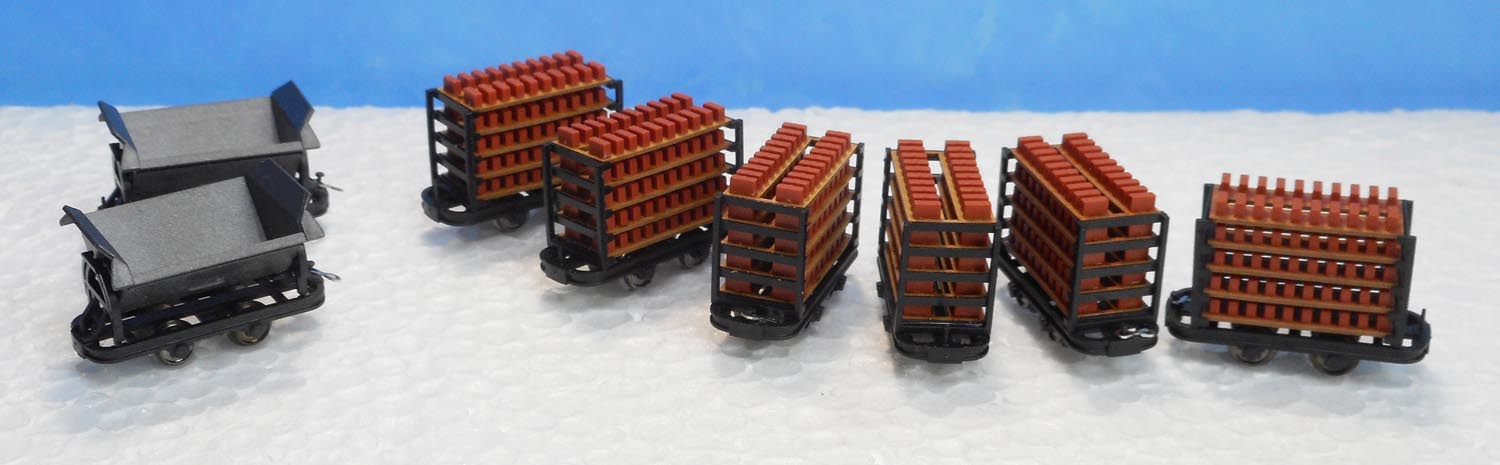

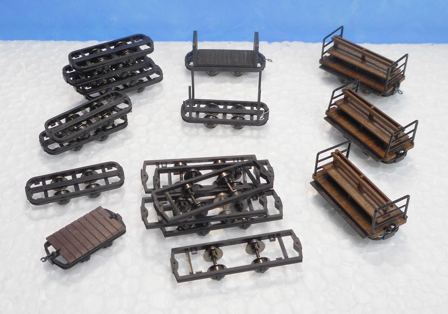

Pour le matos remorqué, j'ai évidemment des wagonnets transportant les briques juste sorties du four, à patiner un peu.
Côté bennes, je suis pô riche (celles de Roco me semblent un peu grandes. Faut que je les retrouve :F9 ), va falloir compléter :
J'ai aussi des wagons n'ayant rien à voir avec la briqueterie (quoique les buches, pour le chauffage :D3 ), mais j'ai déjà une idée en rapport avec le camion #B2 :
...et puis du stock de châssis roulants qui pourront toujours servir :
Au passage, merci :maitre: aux potes qui ont mis du matériel en vente par l'intermédiaire du forum, ils se reconnaîtront :F5 #B6 .
À suivre...

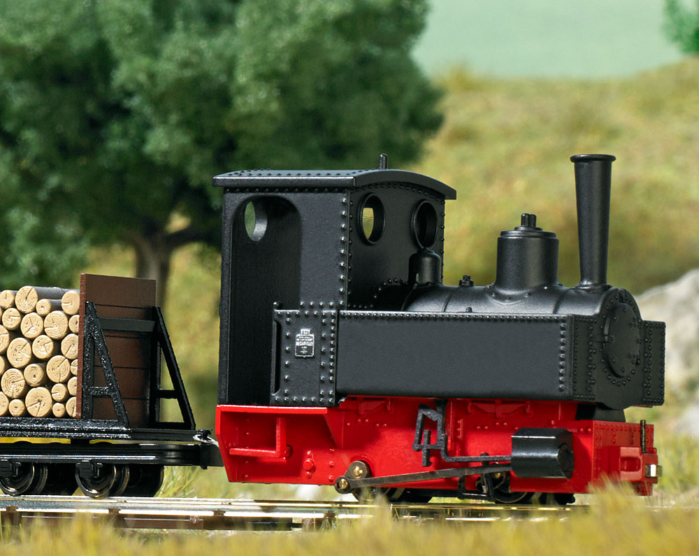

Pour les plaques de la Decauville, tu as Narrow Planet :
https://shop.narrowplanet.co.uk/product ... c802&_ss=r
En plus, tu peux choisir ton numéro...
Ramon
Ramon Soupalognon
Messages: 1543
Localisation: Melun, France
Re: Pour cent briques...
Messagepar Patrick ze rabbit Deludin » 28 02 2020 à 15:56
:maitre:
" Je n'suis pas un numéro, je suis un homme LIBRE " :H1 ...
#A8
...merci m'sieu.
La version hors coffret :
...et Narrow Planet :
Decauville - Narrow Planet.png (25.52 Kio) Vu 14904 fois
Ouaip, c'est autre chose #B6 :maitre: .

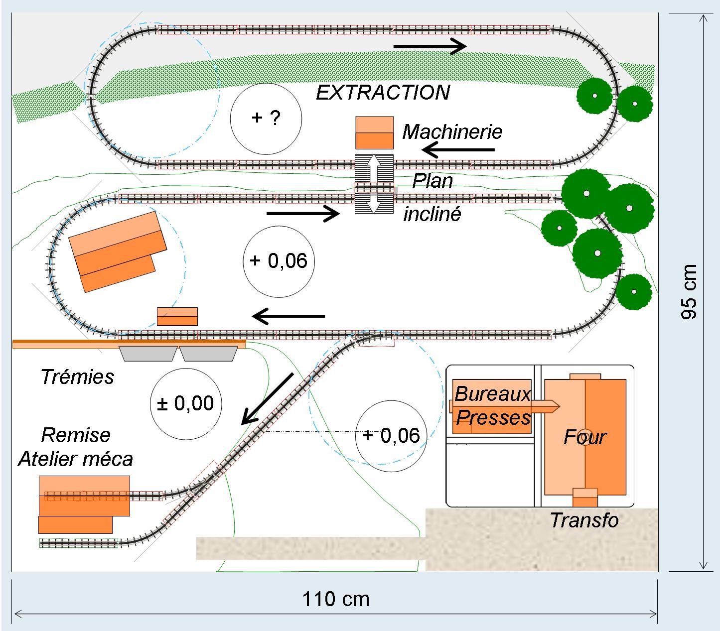

Avec les choix indiqués précédemment, j'ai cogité les soirs de cette semaine.
J'ajoute que, pour éviter l'intervention "digitale" du décrochement des wagonnets, je me suis aussi donné comme "contrainte" de ne faire que de la pousse non attelée.
Et j'ai décidé de ne pas reproduire la phase extraction proprement dite #B8 , juste l'amenée des terres, donc pas d'excavatrice à godets ni de pelle.
Une pelle :D3 . Oui parce que je vais situer la chose vers 1970, donc ç'aurait été possible.

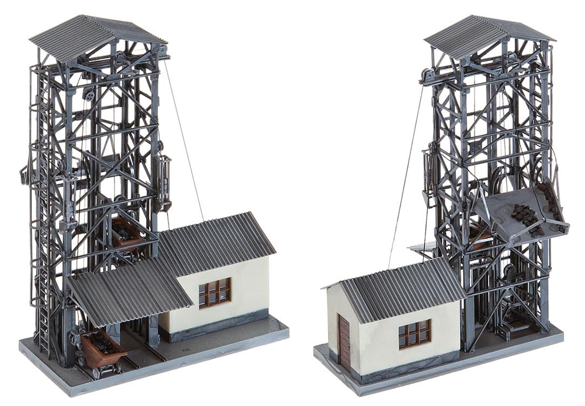

Ma première idée était d'avoir 2 réseaux indépendants et 2 niveaux, l'un pour l'extraction proprement dite, l'autre pour... le reste.
Et pour passer d'un niveau à l'autre, faisons dans le grandiose : un ascenseur D9 .
L'objectif était de transformer la référence FALLER 120220, avec un côté ascenseur en lui-même et l'autre pour le contrepoids.
Donc avec une modification, mais pas trop importante, surtout que j'ai trouvé la notice chez Nénette et je savais comment faire.
Voici la bête, magnifiquement hideuse, telle qu'elle doit être assemblée :
Une fois revenu sur terre, je me suis dit qu'un plan incliné entraîné par une ficelle suffirait bien :rod_siflet .
Voici donc ce à quoi j'en étais arrivé hier soir :
La bande verte, c'est le fond de décor, la zone grise étant la coulisse.
Mais non, trop académique #B8 et pas assez "poétique" #B2 .
"Cent fois sur le métier..." comme disait celui qui n'avait rien d'autre à faire et était payé à l'heure...
