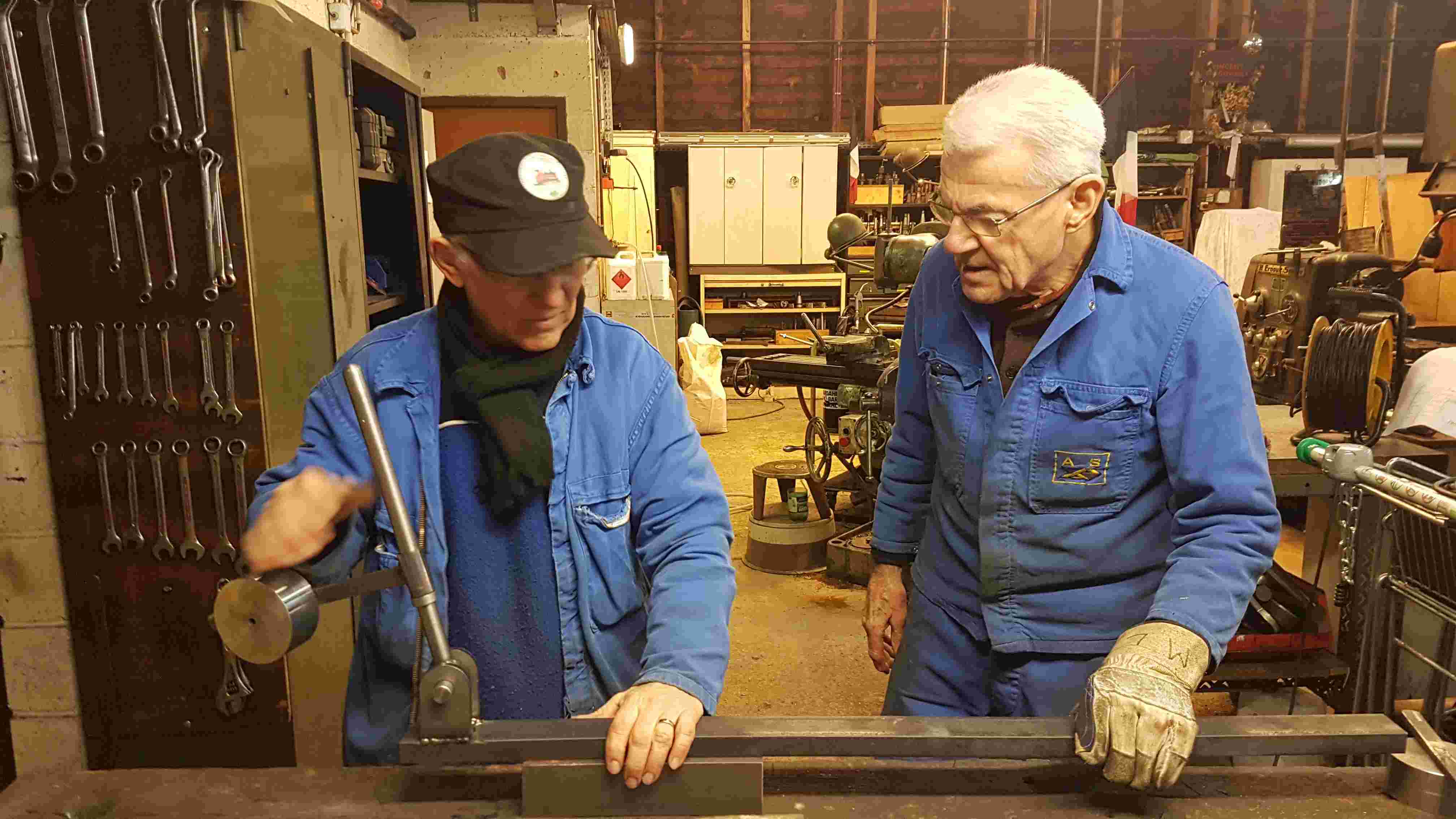

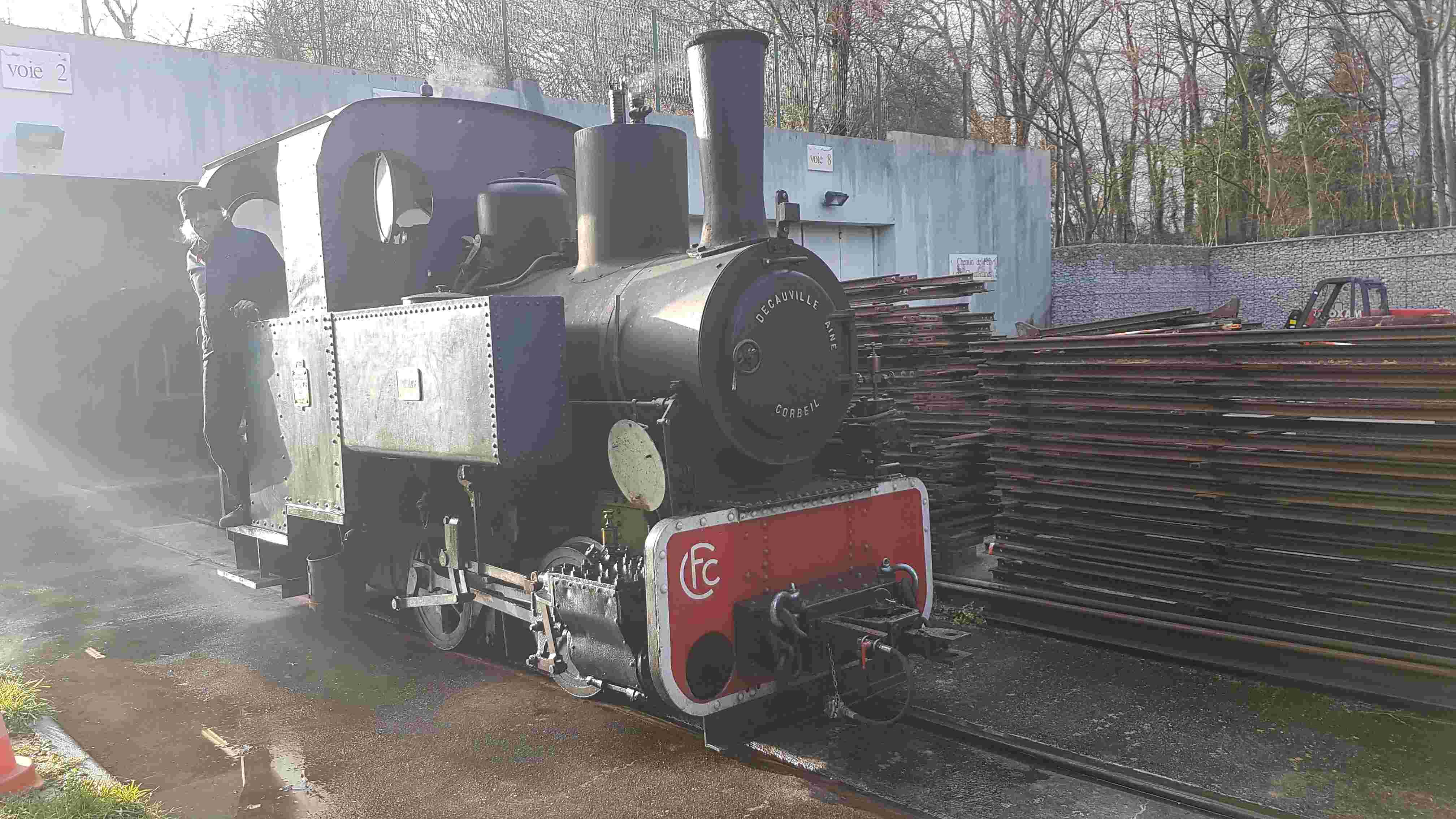

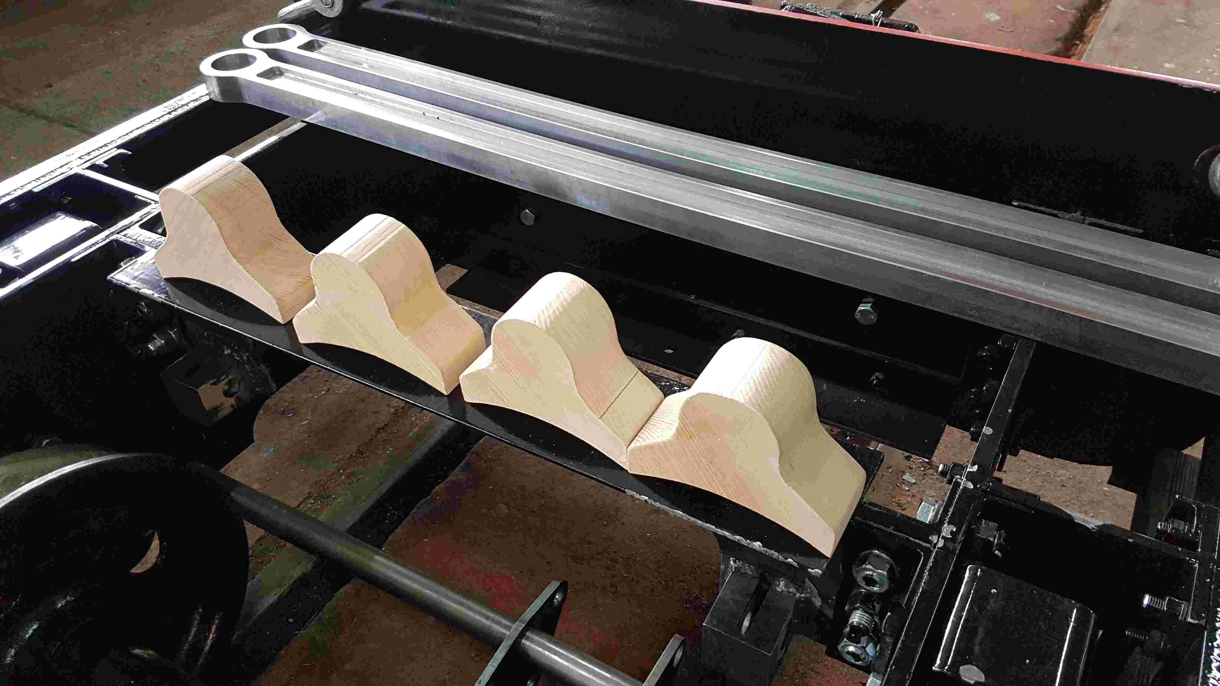

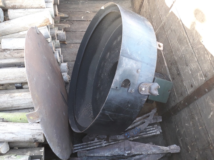

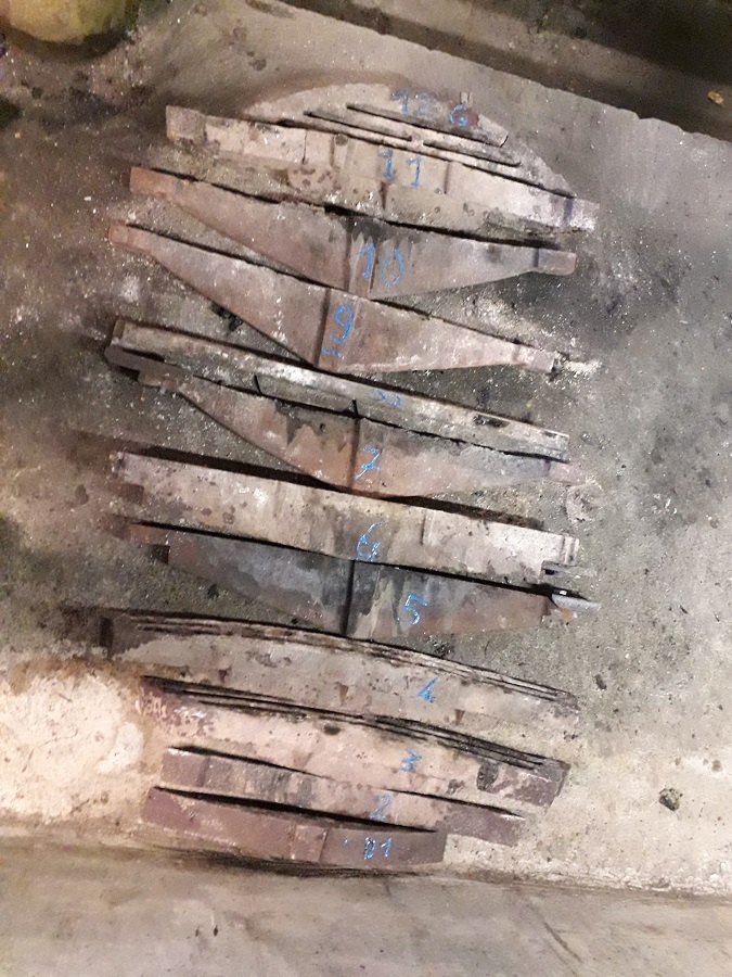

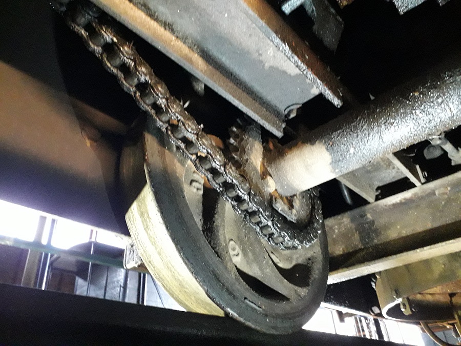

Marc-André a fait confectionner par nos amis de Sequana les sabote de freins de la 020-T-27. En frêne bien entendu, pour des freins ça s'impose!!!

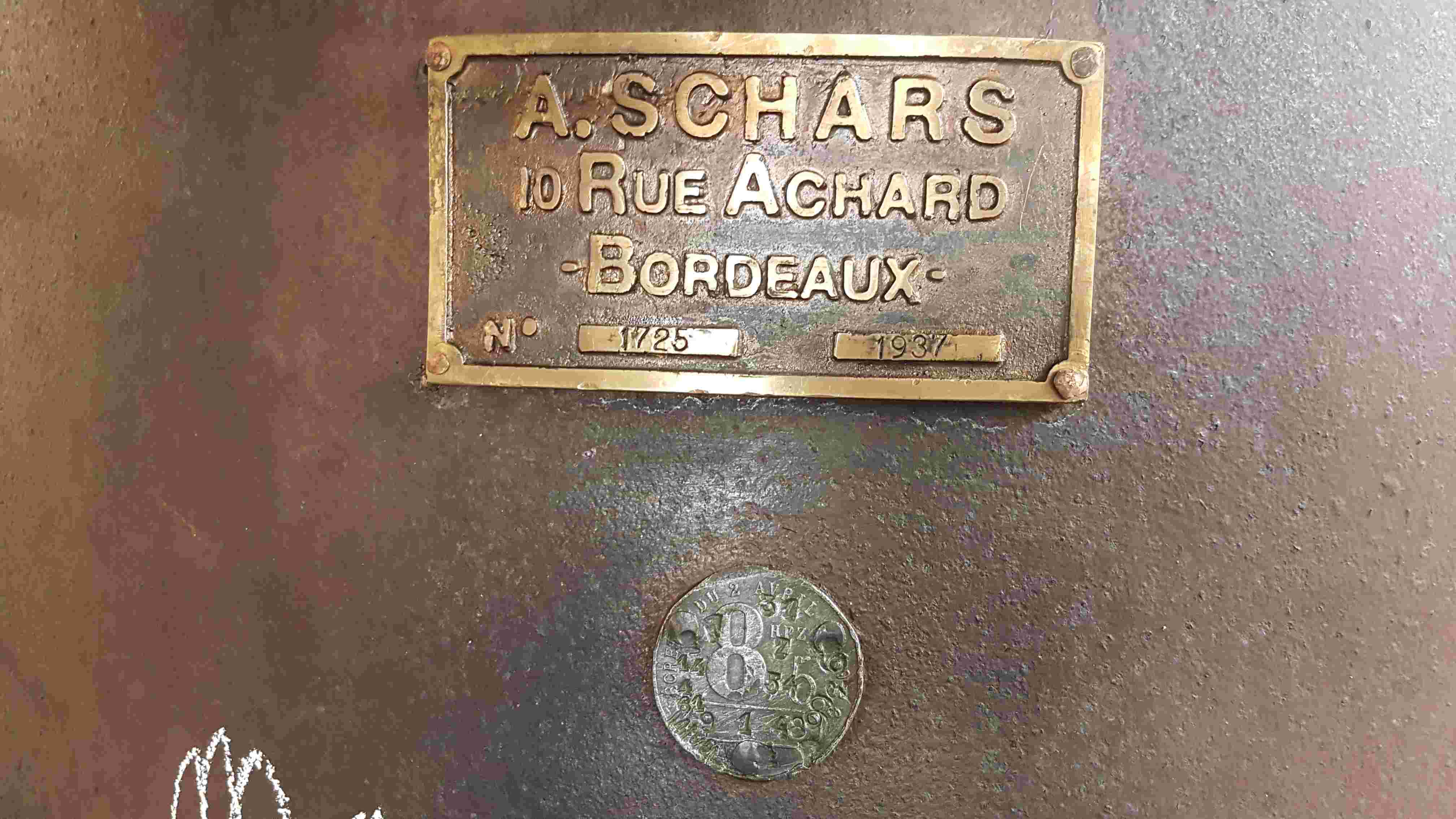

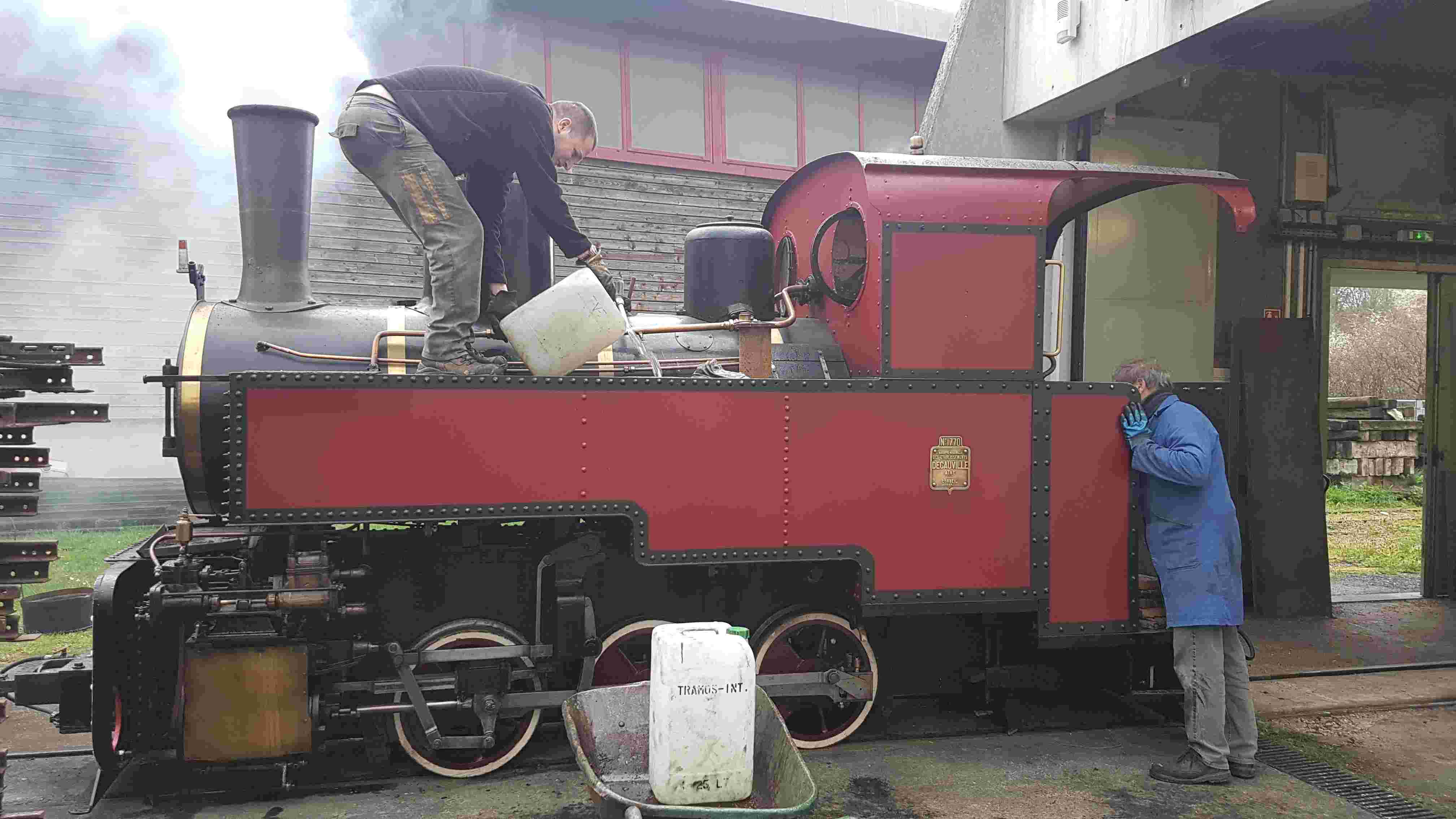

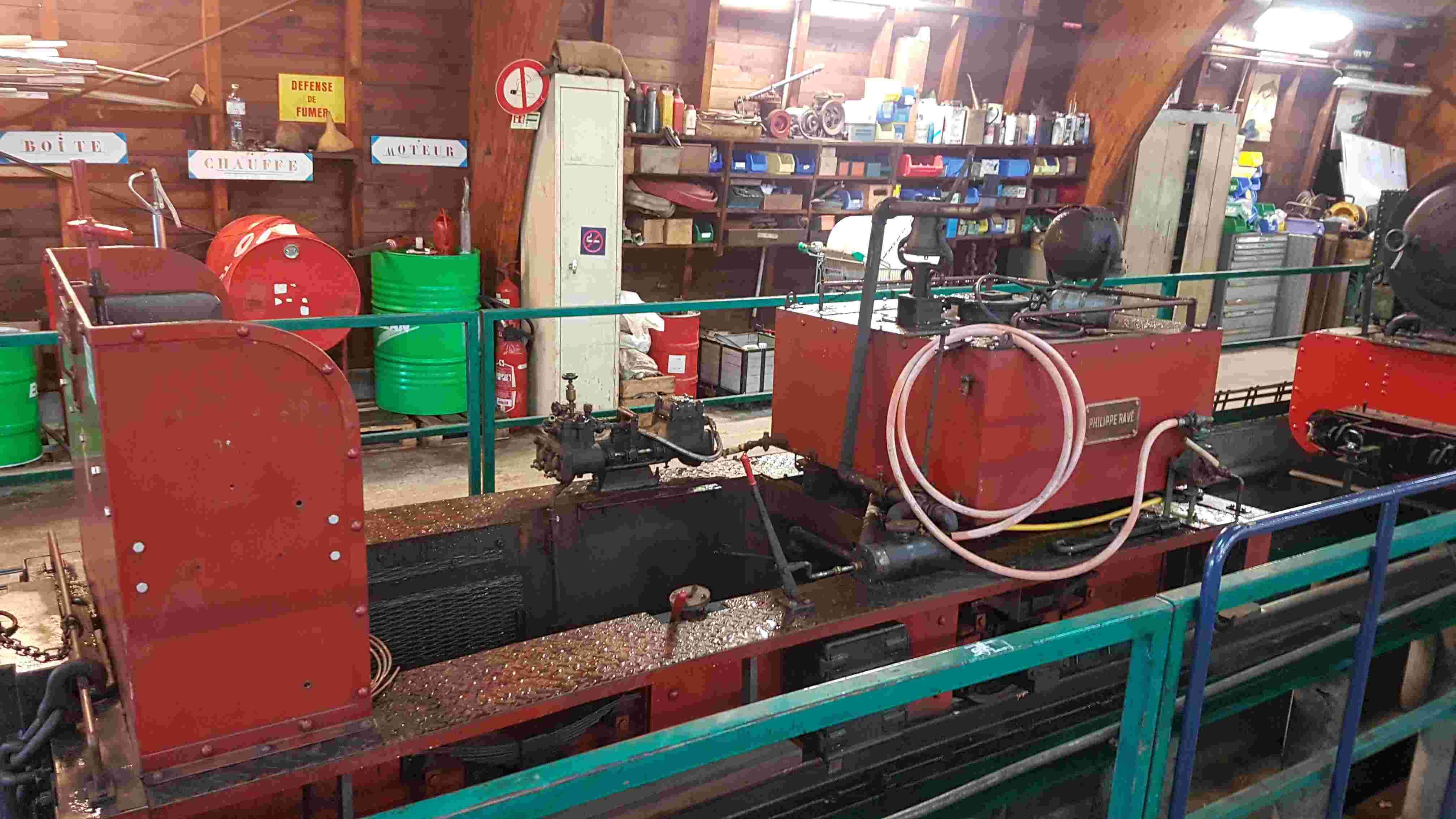

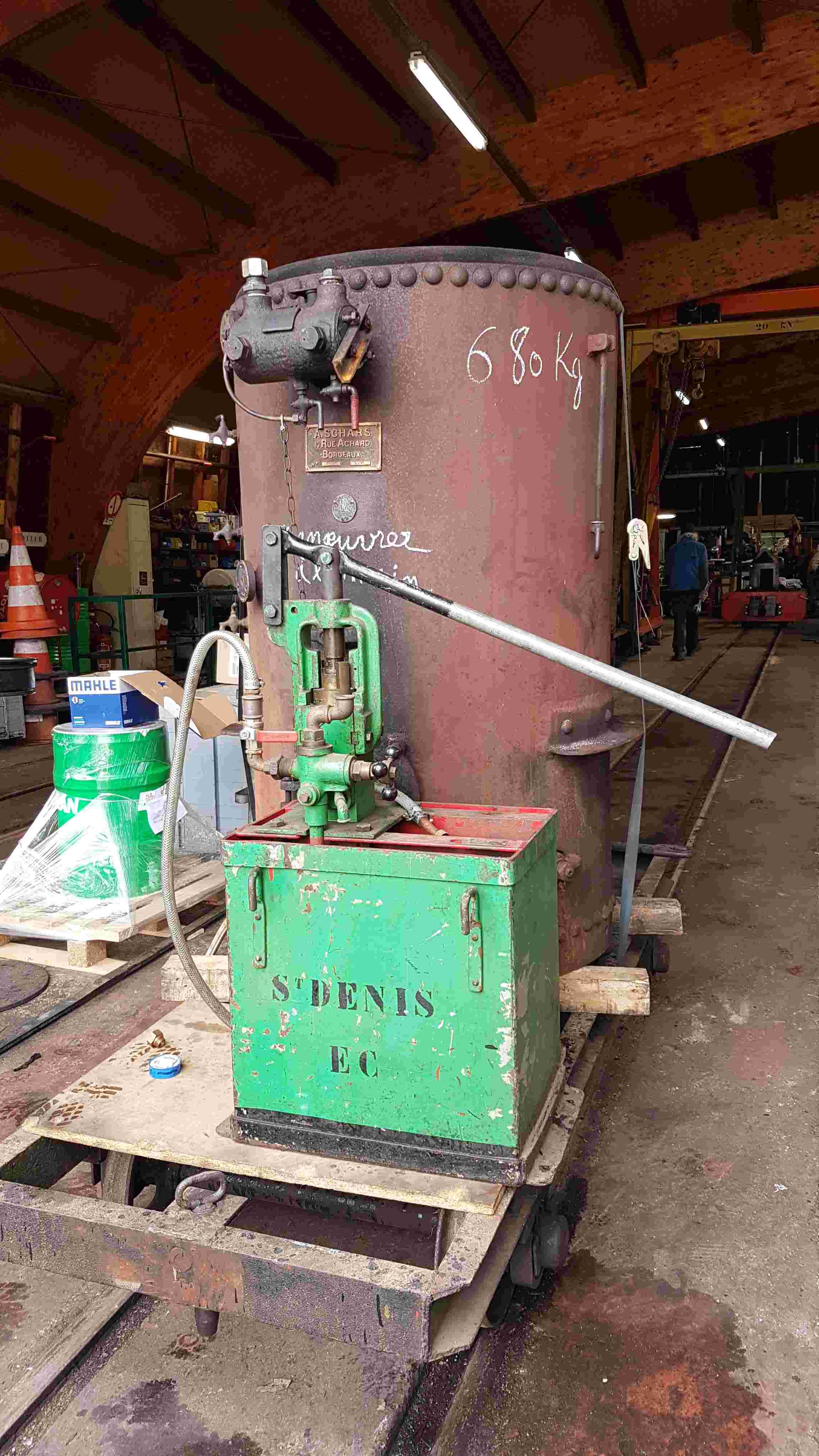

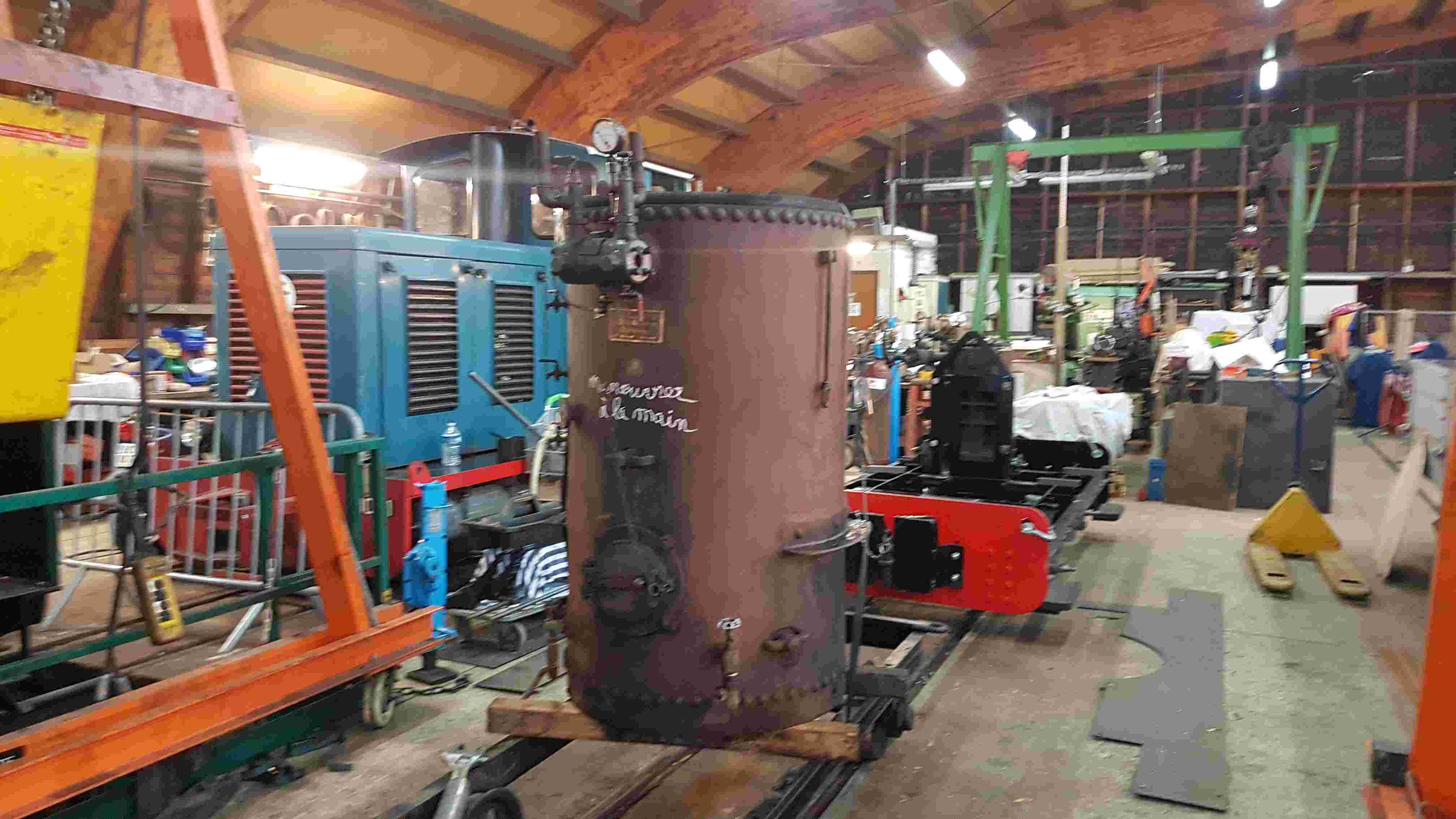

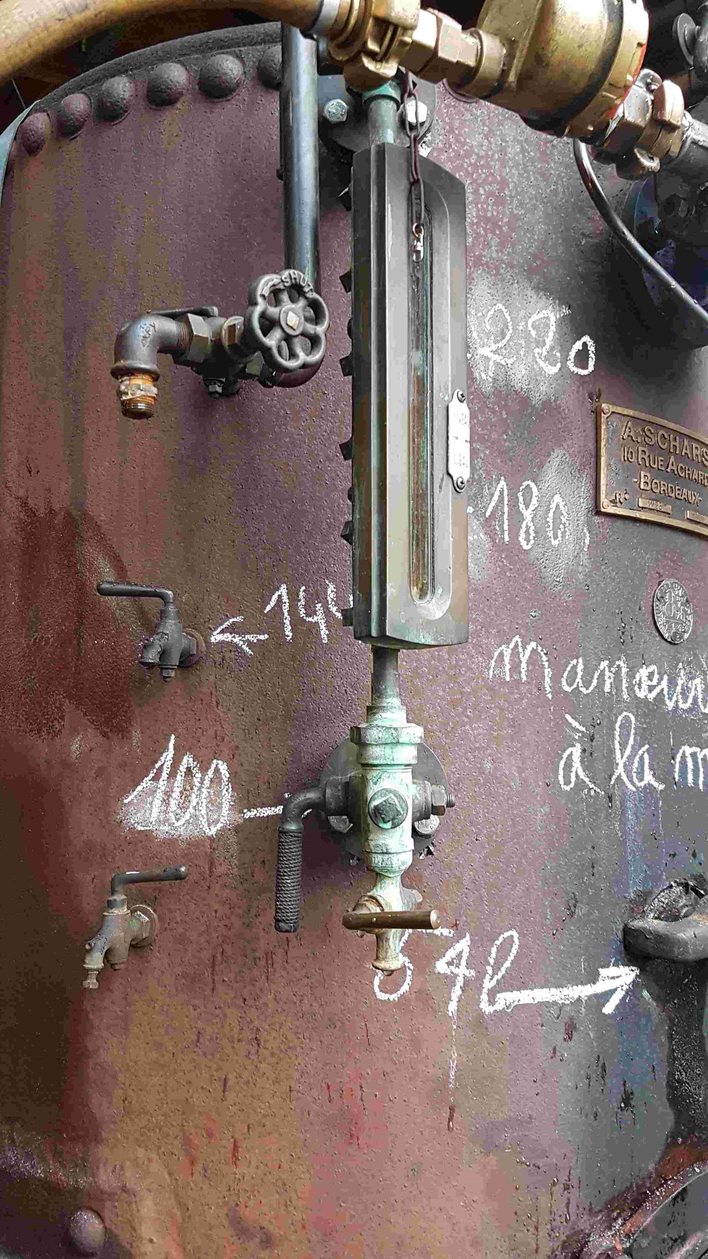

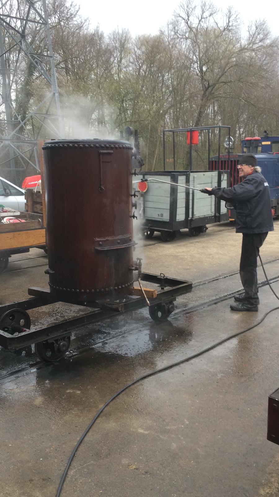

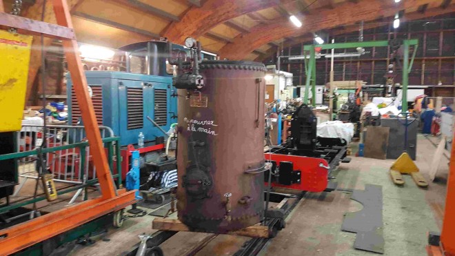

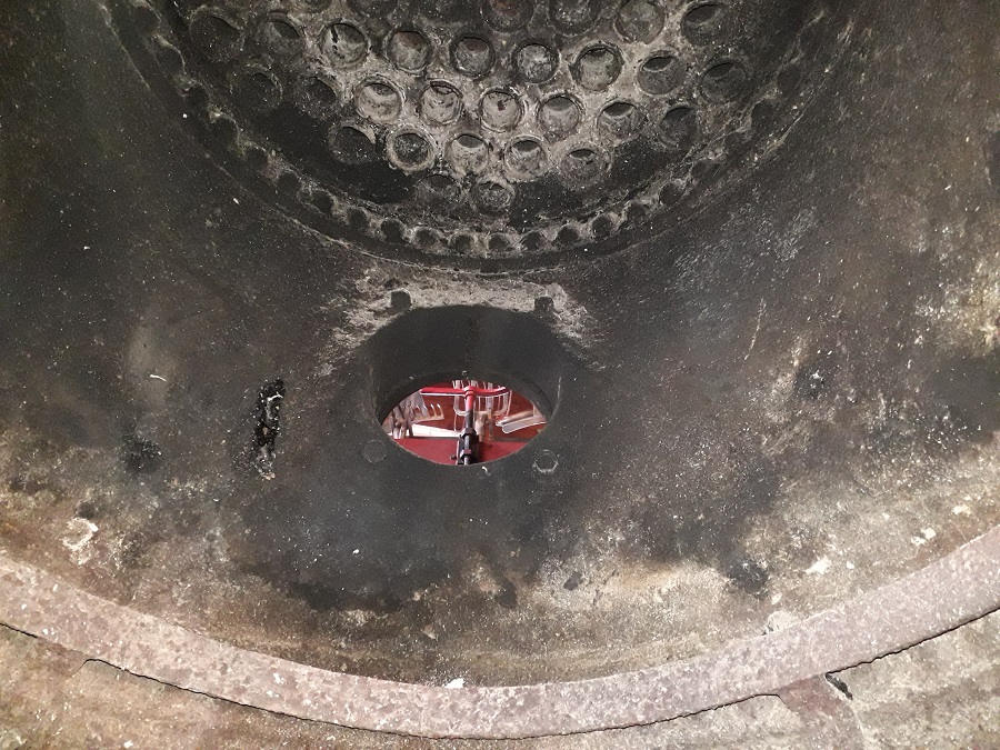

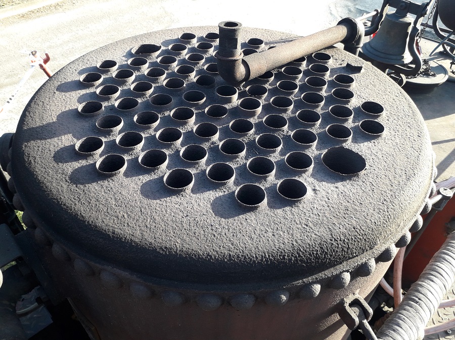

Nous travaillons sur la chaudière de la Philippe Ravé (anciennement la Jeanne): sa plaque constructeur et son timbre ont été astiqués.
Tous les orifices bouchés, reliée à la pompe d'épreuve, il ne reste qu'à remplir et à pomper...

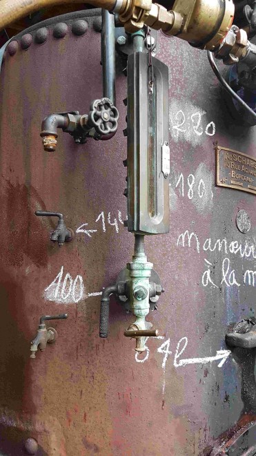

Pour le remplissage, j'avais installé un compteur d'eau ce qui nous a permis de déterminer avec précision la capacité de la chaudière, nous avons ainsi repéré les volumes pour différents niveaux de remplissage: jusqu'à couvrir le ciel de foyer, jusqu'au bas du niveau, jusqu'au niveau optimal de fonctionnement, jusqu'au haut du niveau et enfin lorsque la chaudière est totalement remplie.

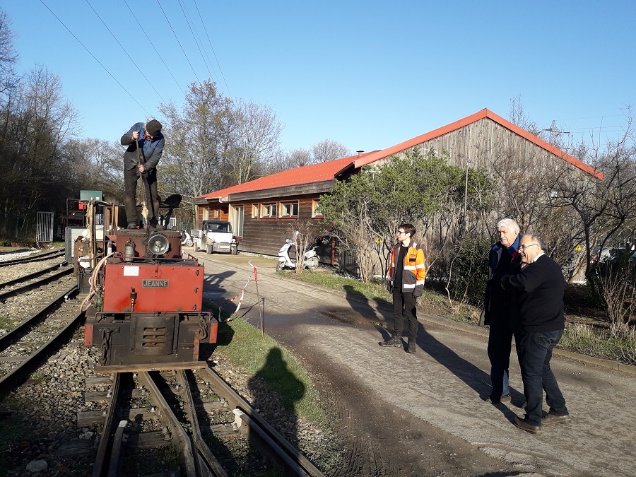

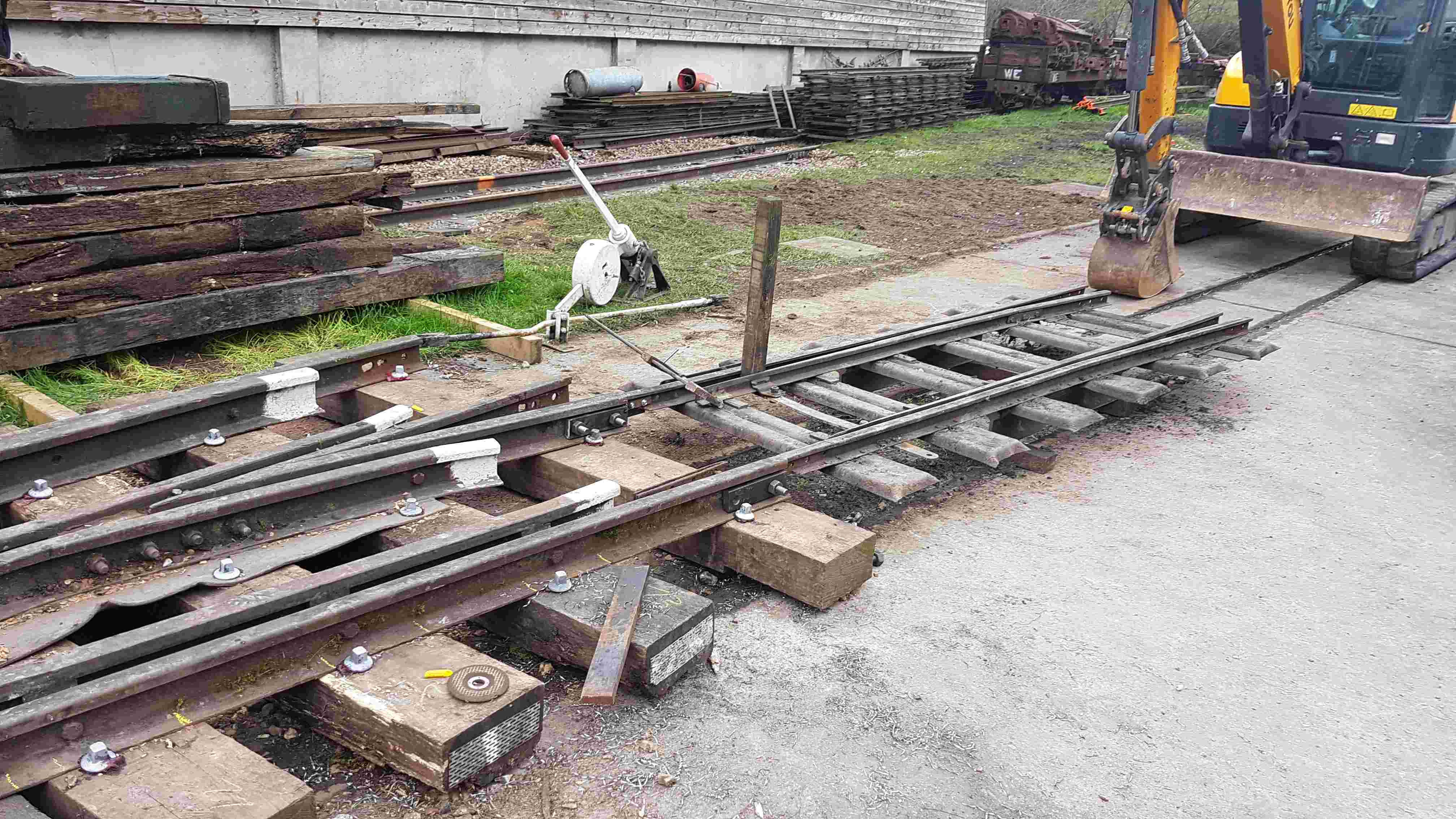

Les travaux de réaménagement de l'aire de service décidés par le Département avancent, l'entreprise Brifer prépare l'aiguille d'accès aux voies de garage extérieures qui seront reposée sur la plateforme en cours de remblayage autour du pylône haute tension. L'aiguille qui se trouvait sur la voie 1 va être reposée à l'entrée du grill, juste après le PN qui se trouve à l'entée du dépôt.

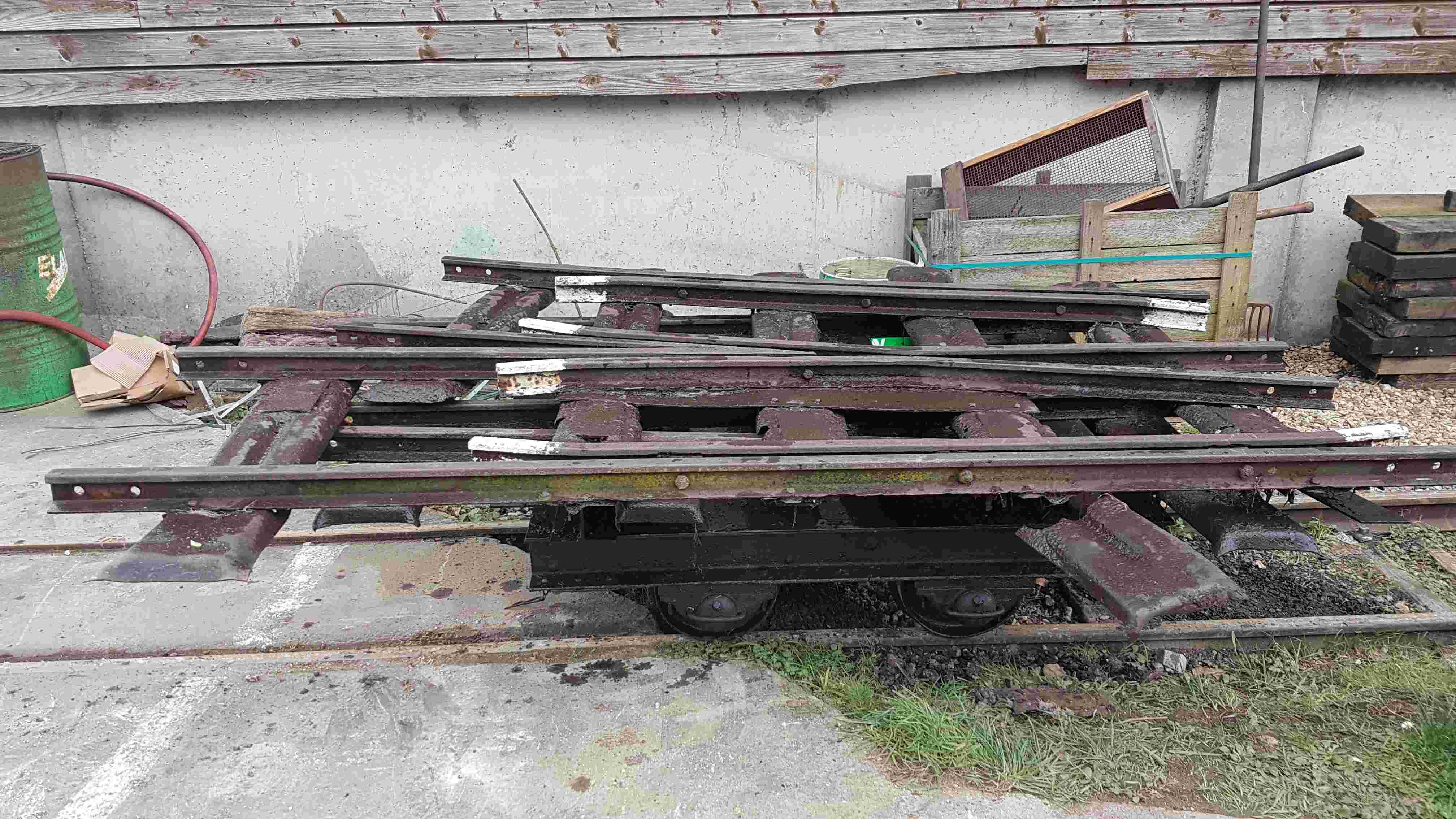

L'aiguille en voie légère que se trouve à sa suite sur les voies de garage extérieures est en piteux état, une restauration devra être faite en urgence la semaine prochaine pour permettre à l'entreprise de la reposer dans la foulée. Nous prenons des mesures pour faire découper et plier de la tôle qui viendra remplacer les traverses rongées par la rouille dont certaines sont cassées.

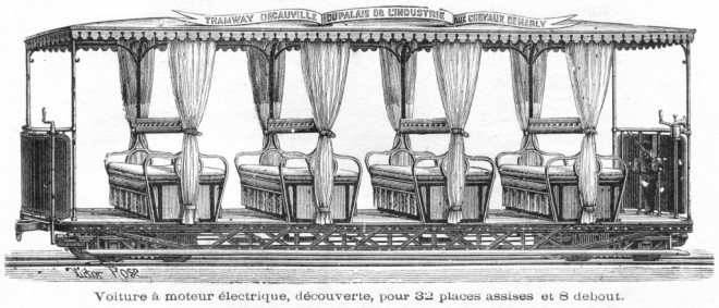

Nous avons décidé de reconstruire une réplique de l'automotrice Decauville de 1890.
L'historique de la machine originale a été retracé par Marc-André sur son site personnel:
http://marc-andre-dubout.org/cf/tw/KE-electrique/tramway-decauville.htmL'aspect extérieur du véhicule devra s'approcher au plus près de celui d'origine (structure du châssis, disposition des banquette, forme des accoudoirs, de la toiture, des faces d'extrémité...), par contre, la chaîne de traction (batteries, moteurs, électronique de contrôle) fera appel aux techniques les plus actuelles.
