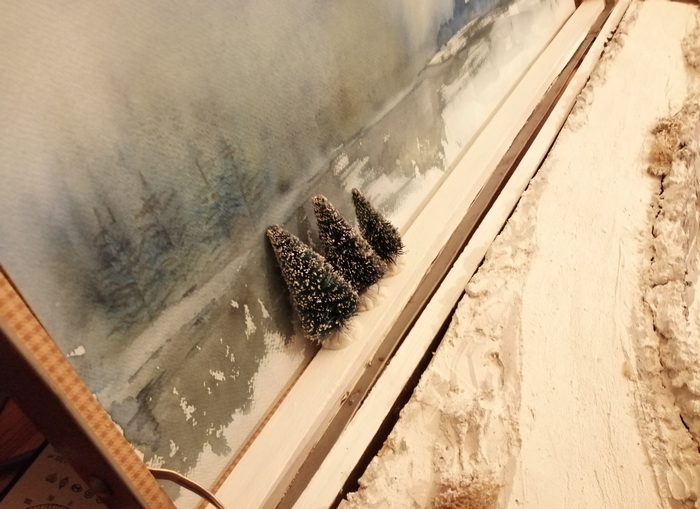

Pour le moment, la voie vient d'être ballastée, et le noir vire au gris ... sinon, peut être un ruban de masquage blanc pour camoufler ?? mais bon, pas le temps pour l'expo de St Amand les Eaux, ce samedi déjà ...
D9
Photo : le ballast doit encore sécher, la couleur va pâlir ;)
Méthode : ballast disposé avec une petite cuillère, puis étalé avec un pinceau, mouillage du ballast, et encollage avec un mélange eau et colle blanche + une goutte de détergent vaisselle , envoyé avec une petite pipette
Autre souci : l'arrière plan est magnifique, mais ça manque de végétation ... j'ai donc collé des sapins sur la tranche du couvercle de la valise, et quand on ferme la valise, ça vient se superposer sur le décor ... d'ou le maintient des socles blancs, ça tombe pile poil avec le décor horizontal ..
on remarque aussi quelques lichens blanchis à la bombe à neige : ça masque la jointure entre la partie amovible et la partie à vos rangs .. heu non, fixe !!!
:ipb-251
