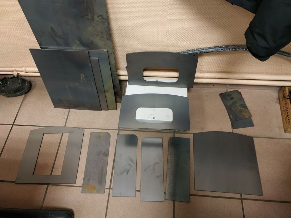

cela fait quelques temps que je me suis inscrit sur ce forum en annonçant la construction d'un locotracteur Gmeinder en 7"1/4, voici donc la description et les premières photos:

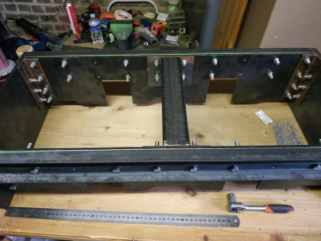

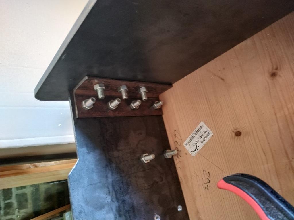

Châssis boulonné avec vis à tête ronde + frein filet fort en lieu et place des rivets utilisés sur l'engin réel
1 entretoise transversale en tube de 50 soudé sur 2 platines boulonnées aux longerons
2 renforts longitudinaux servant également de support aux moteurs
2 moteurs électriques 12v (provenant de ventilateurs de pigeot 306) fixés sur platines réglables pour ajuster la tension de chaîne
2 batteries 12v 75Ah
Transmission par chaîne sur chaque essieu
Freinage hydraulique (2 cylindres de frein à tambour actionnant 2 palonniers)
Roues provenant de chez 17D

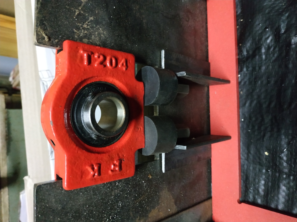

Suspension réalisée par 2 silentblocs de 30x20 sur chaque boite d'essieux
Place au plan et aux photos:

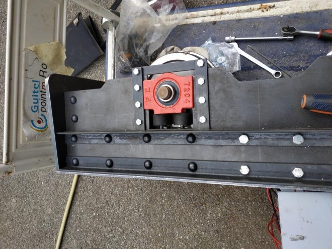

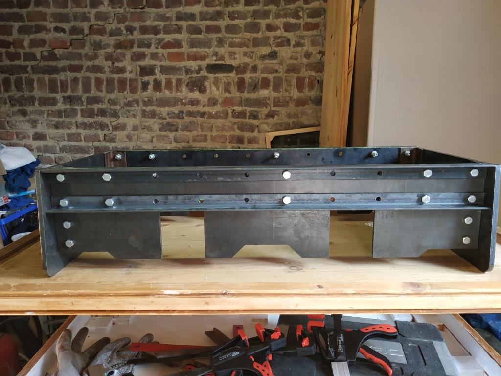

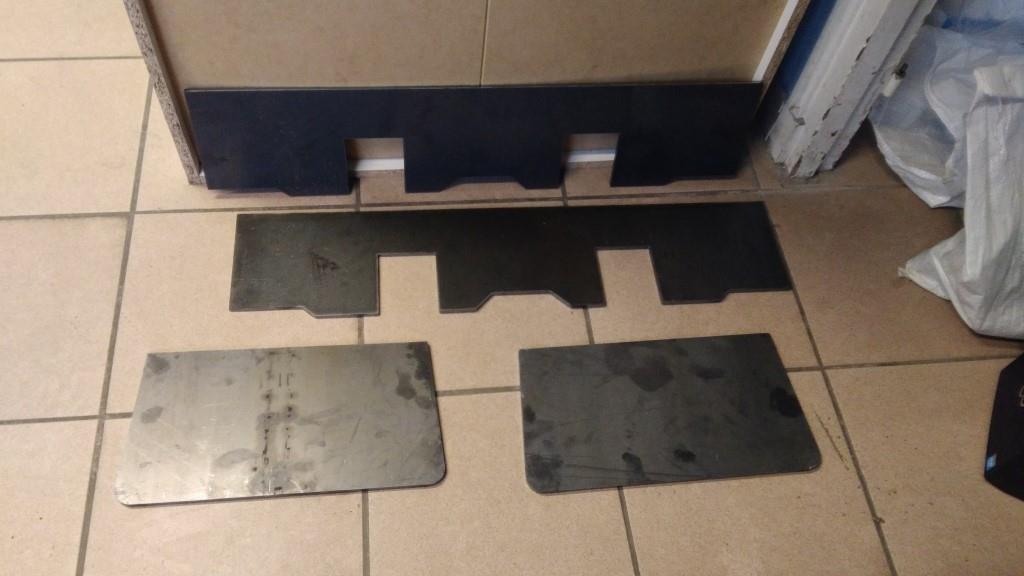

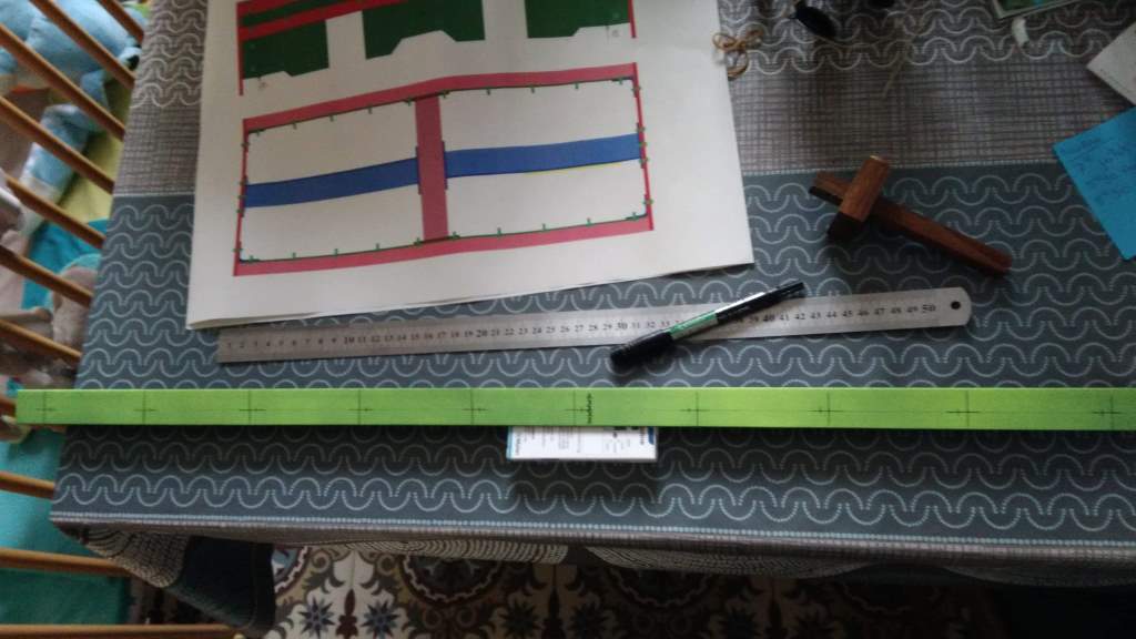

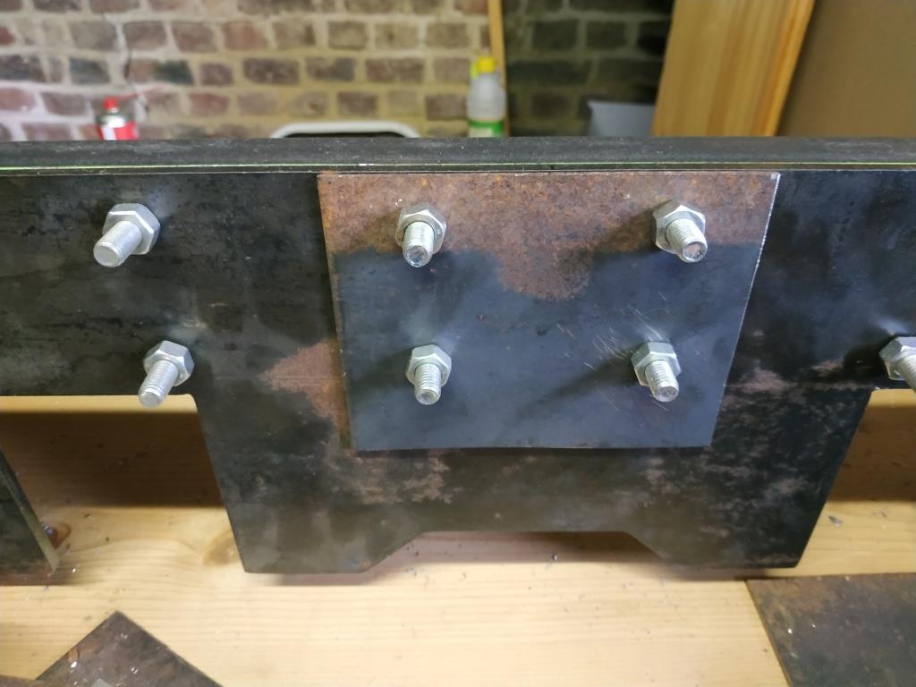

Les Pièces principales du châssis ont été réalisées par l'intermédiaire d'un collègue ayant eu accès à de la découpe laser #B6 #B6 #B6

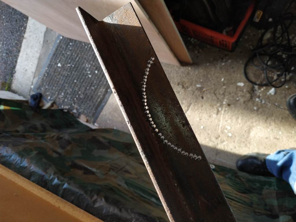

Test de rendu des "rivets"

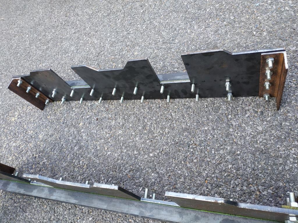

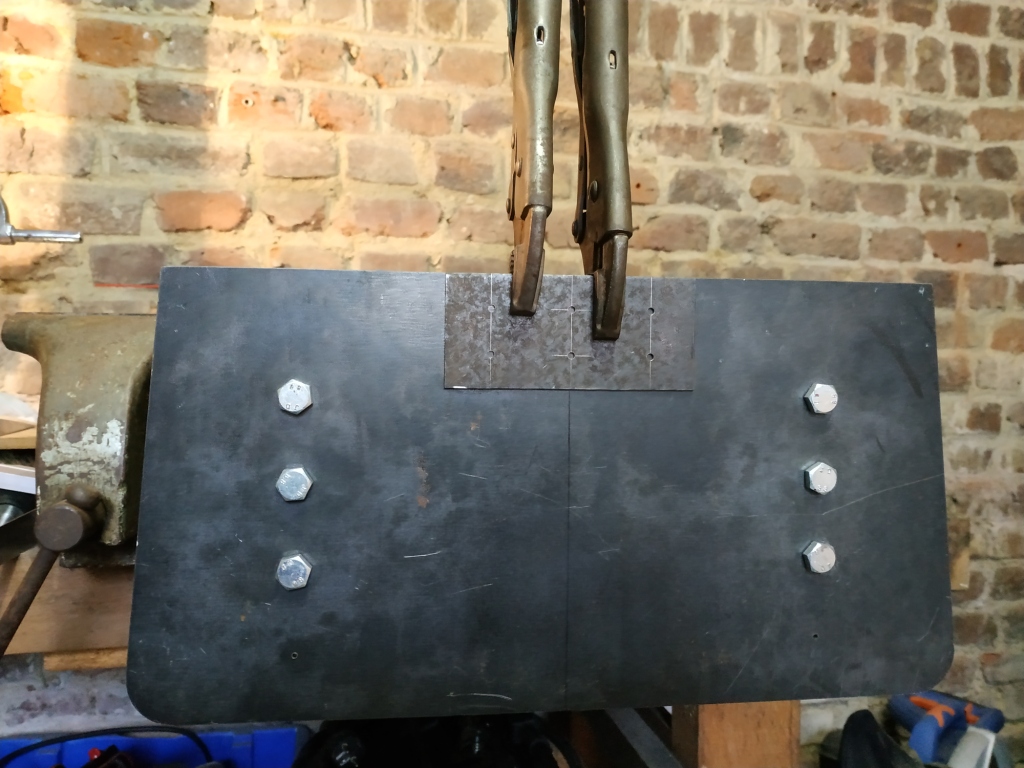

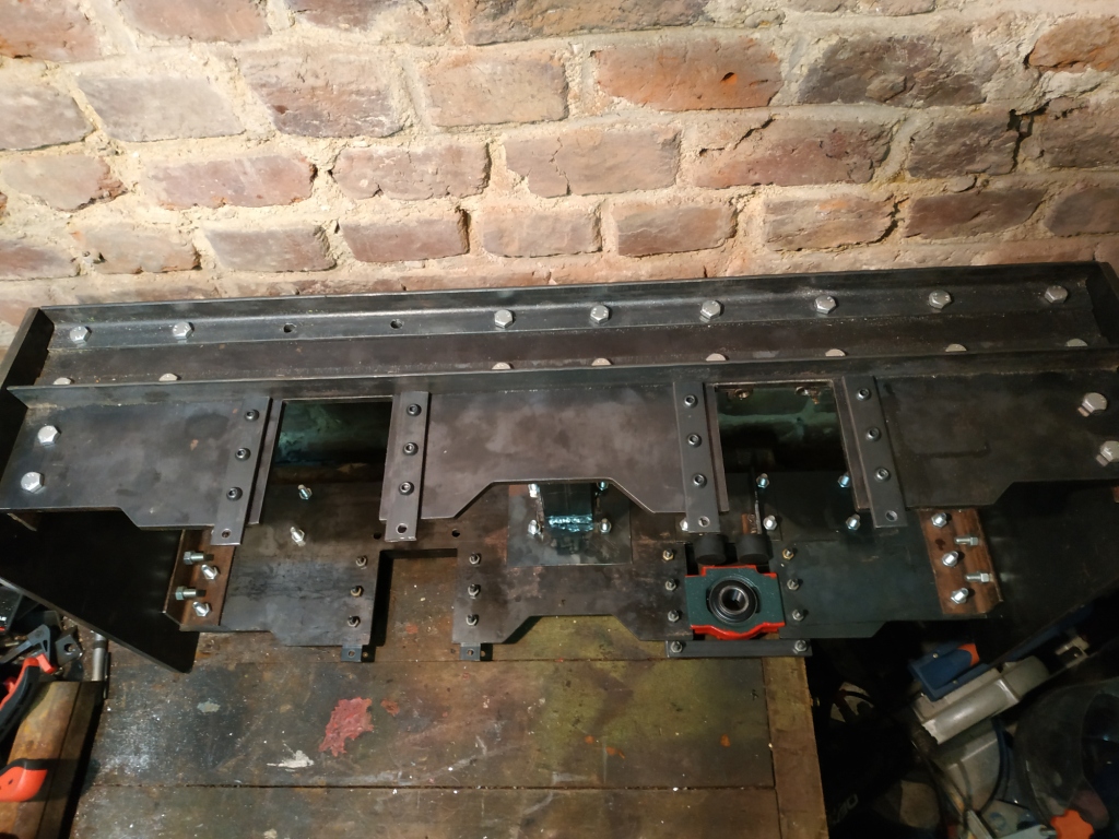

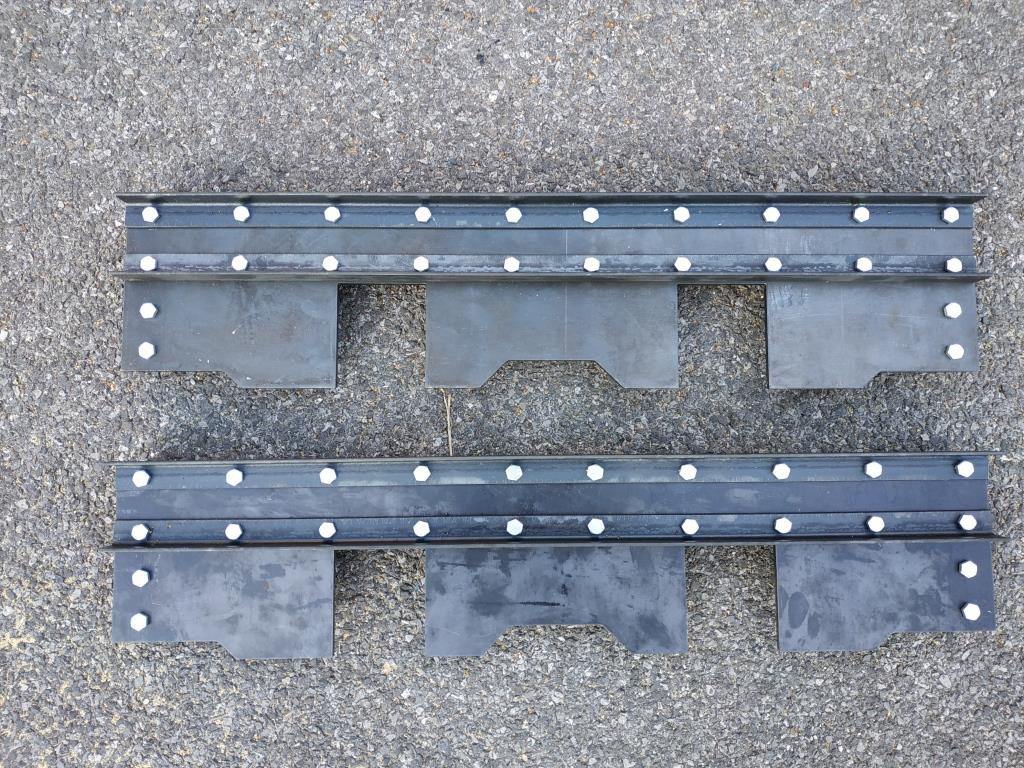

Traçage et perçage des cornières qui sont ensuite utilisées comme gabarit pour le perçage des longerons
Les équerres sont mises en place sur les longerons puis c'est au tour des traverses de choc
Le châssis dans son état actuel d'avancement

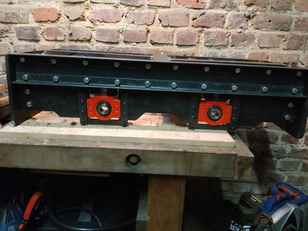

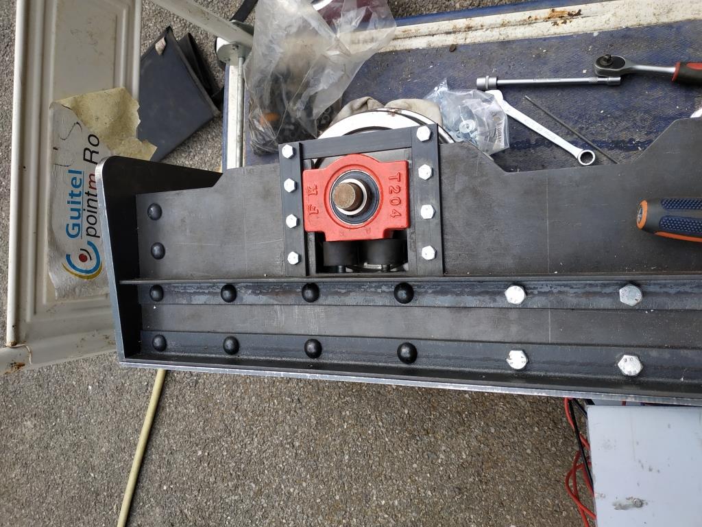

Avec les boites d'essieux (paliers tendeurs retaillés)
Les vis à tête ronde ne seront utilisées pour des raisons pratiques que lors de l'assemblage final.

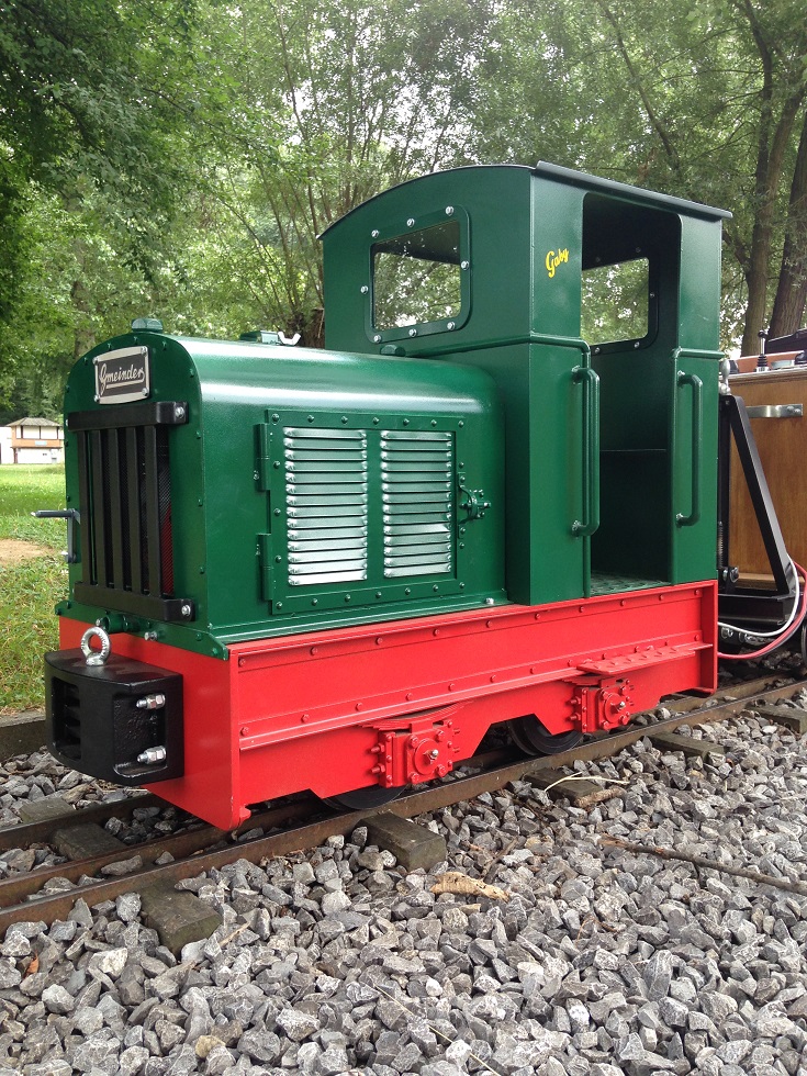

voici le mien !

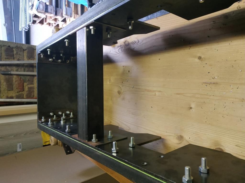

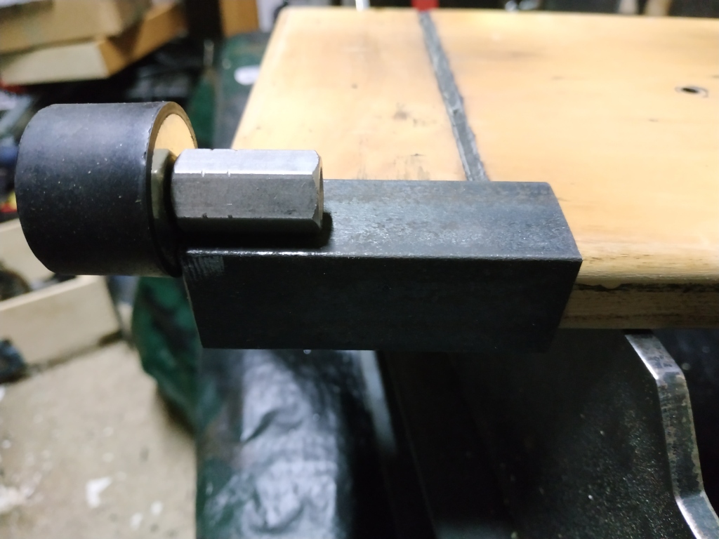

Merci pour vos encouragements, pas grand chose à se mettre sous la dent aujourd'hui, juste l'entretoise transversale qui a été créée et mise en place:
Les supports font 3mm d'épaisseur et sont boulonnés aux longerons
Le tube carré de 50 coupé et mis en place à blanc entre les supports
L'ensemble a été décapé,soudé et installé mais je n'ai pas de photo de cette étape, à venir prochainement avec la suite du chantier :F5

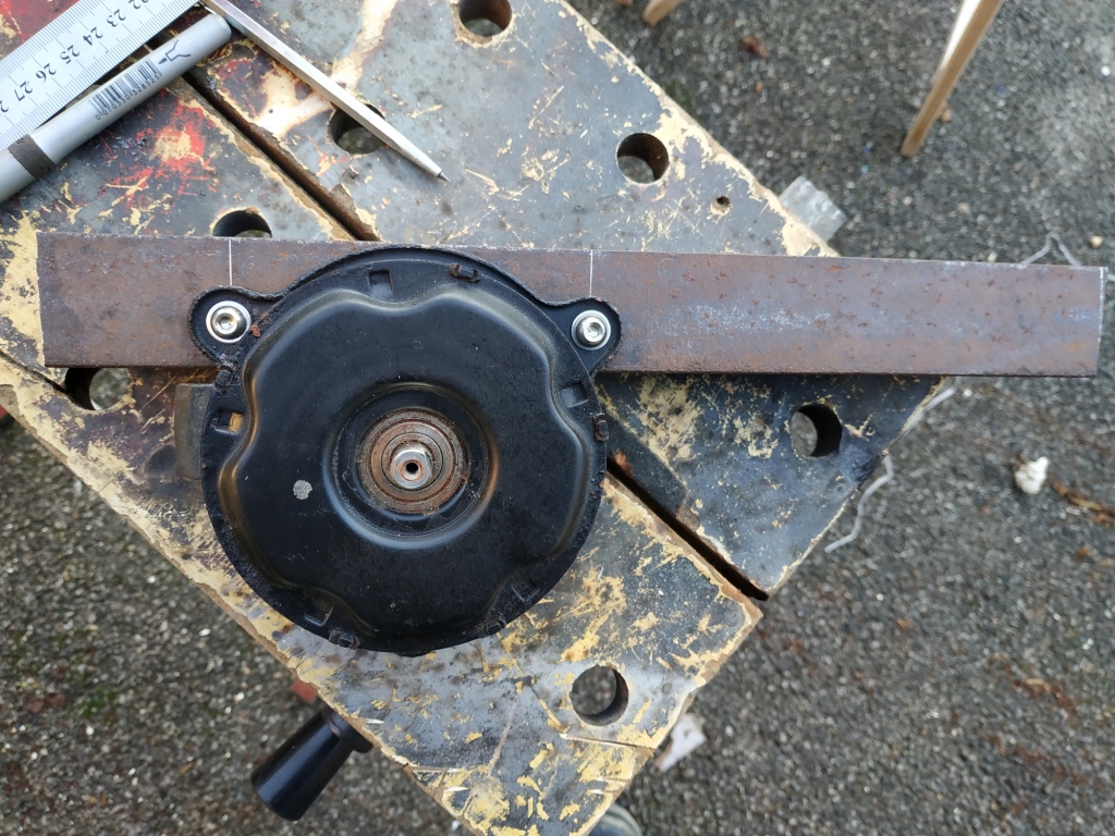

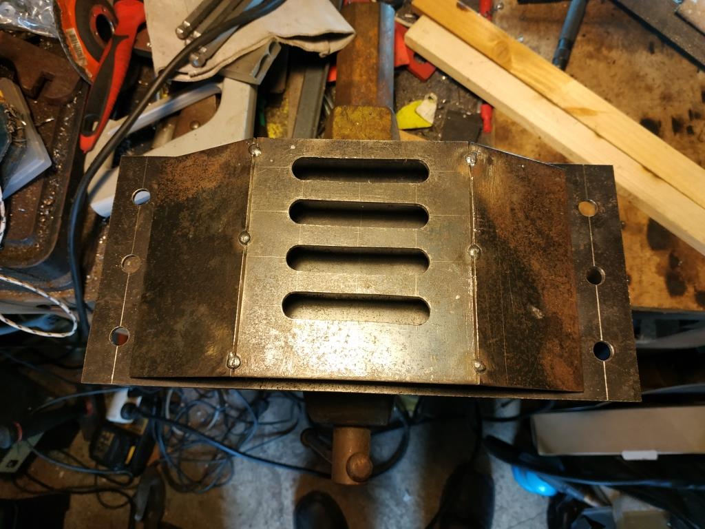

Découpe des supports moteurs à la mitrailleuse C7 puis mise en place du moteur
Présentation à blanc du système de fixation des silentblocs

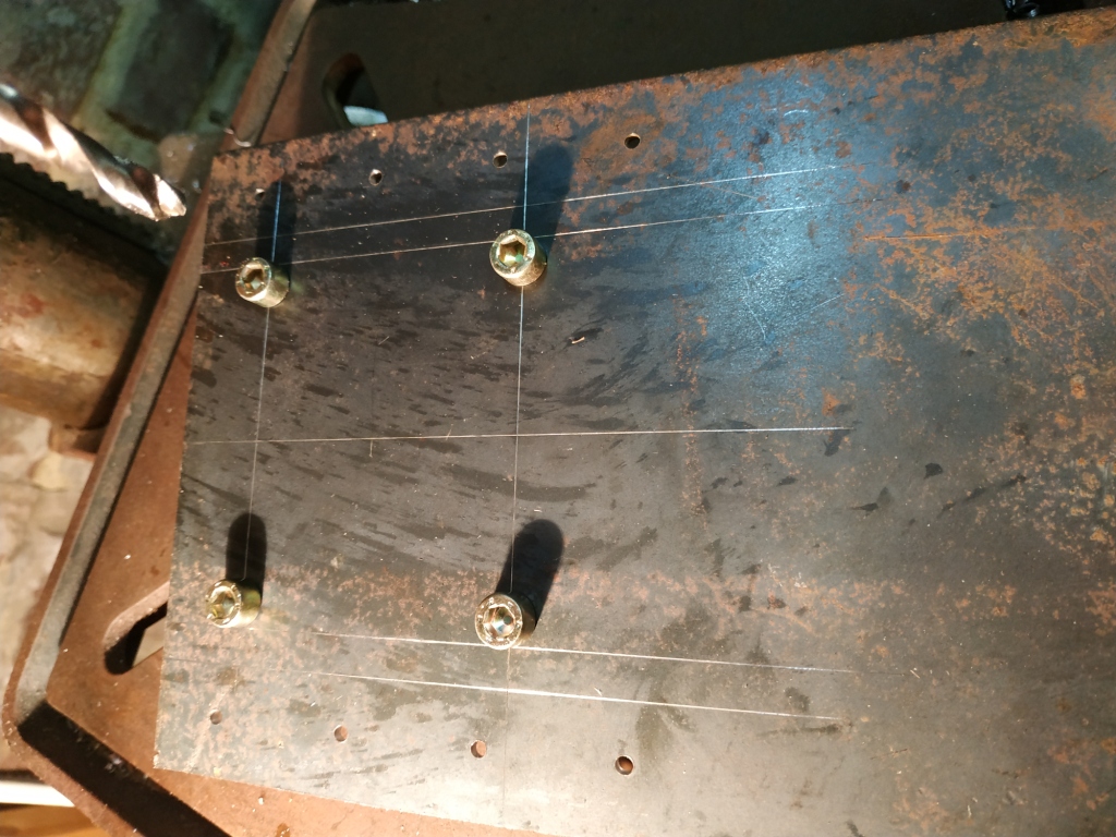

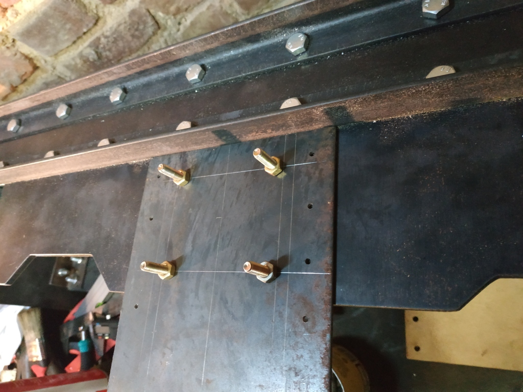

Perçage des fixations de support moteur sur les traverses de choc
Création d'un gabarit de perçage pour les glissières et plaques de garde

Messagepar Olivier-cftv » 05 01 2019 à 18:32
la suite
mise en place de 4 supports coté intérieur du châssis pour la fixation du plancher
Voilà pour l'instant, l'ensemble pèse 33 kg, ça va adhérer quand l'engin sera complet D9

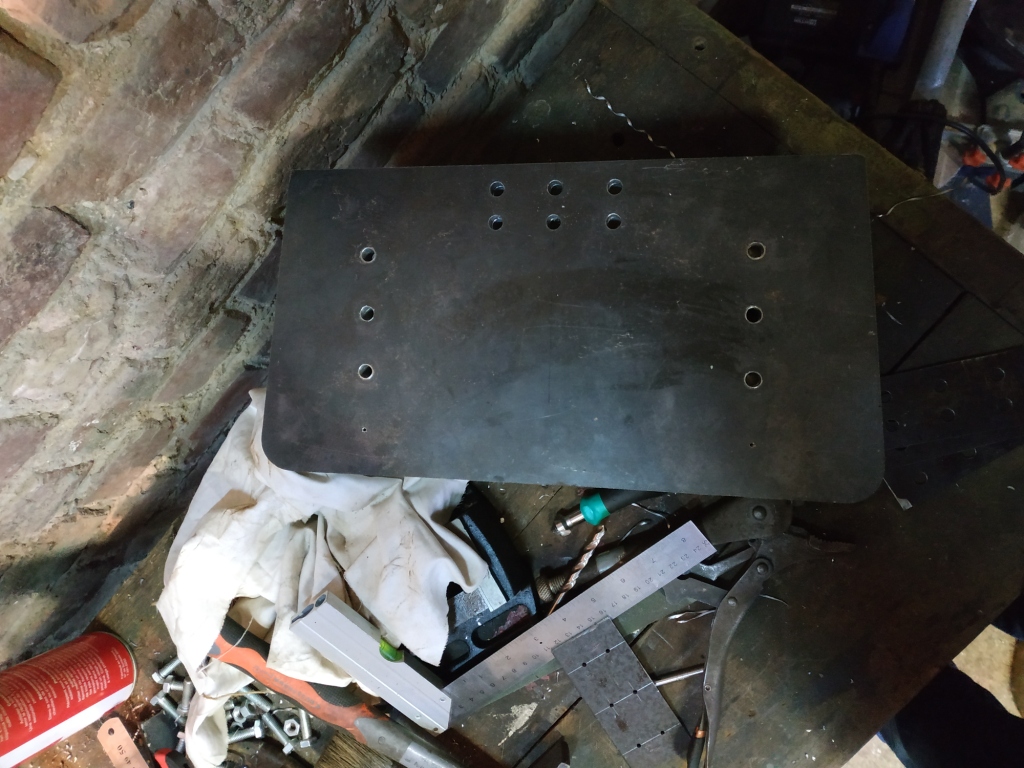

Messagepar Olivier-cftv » 24 01 2019 à 17:14
Un peu de ferraille ! ça va être du costaud, c'est de la tôle de 4mm #A8 D9 la cabine est prévue démontable, pour quand il fait beau :prrrt: :prrrt:

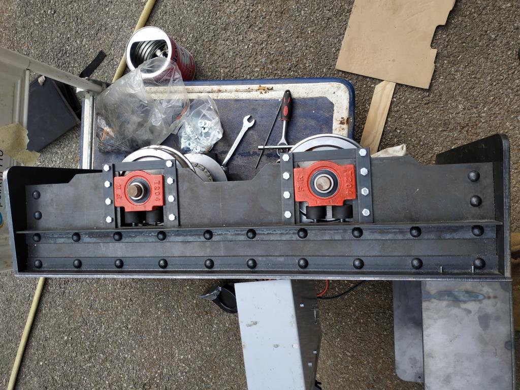

Messagepar Olivier-cftv » 13 02 2019 à 17:19

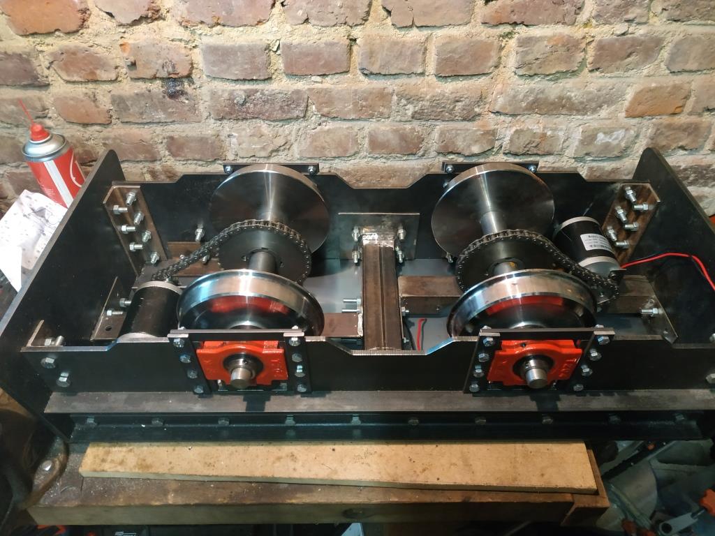

Bonjour tout le monde, voici quelques avancées du projet:

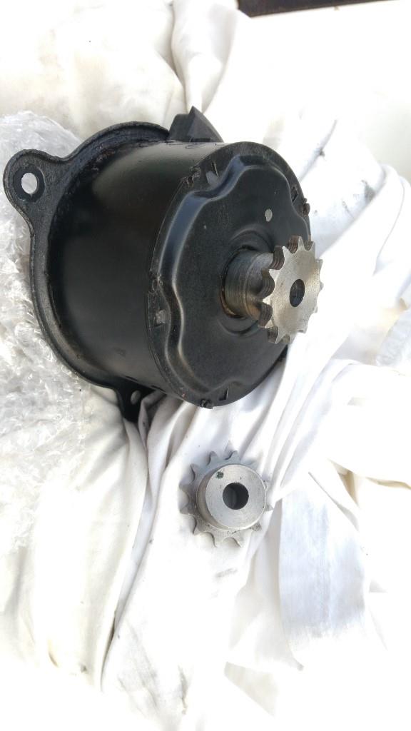

Les essieux ont été reçus et installés, les moteurs ont été remplacés car leur axe était trop court, du coup le pignon ne tournait pas bien rond:

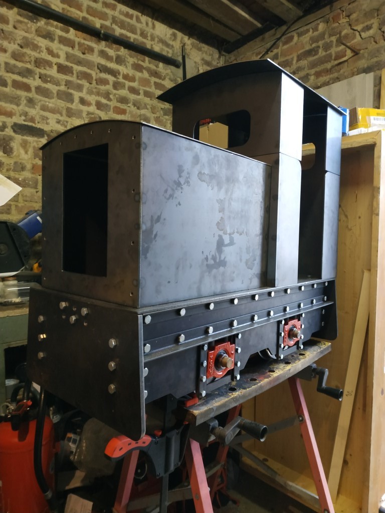

Montage "à blanc" (quelques points de soudure) des éléments de carrosserie:

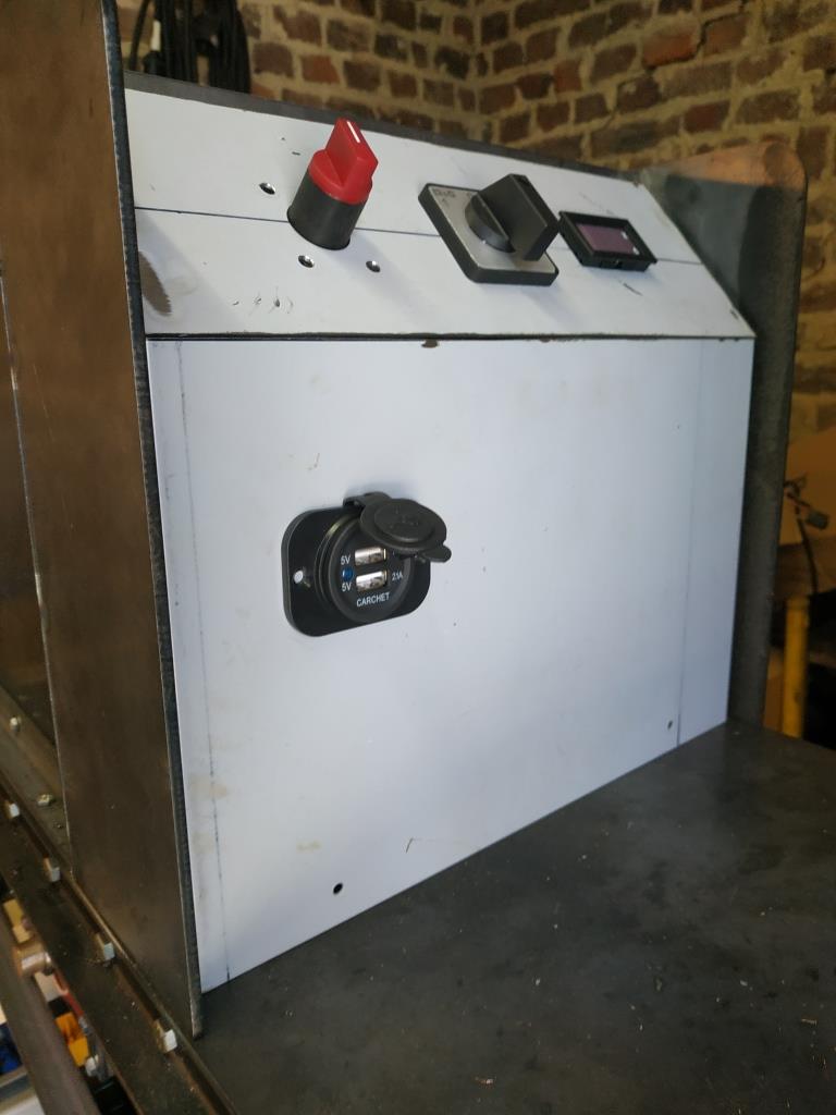

début de réalisation du pupitre de commande basculant, avec une petite touche "geek" pour recharger un portable en cours de route par exemple #A8 :H1

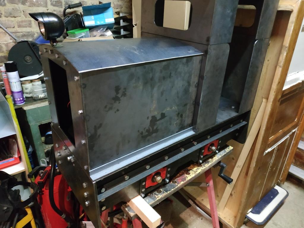

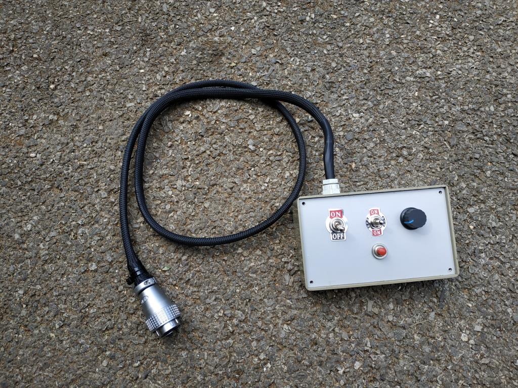

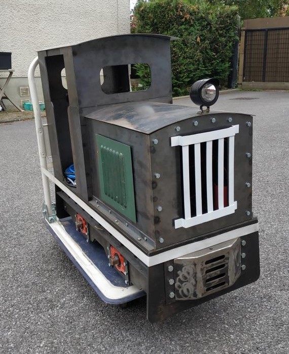

Messagepar Olivier-cftv » 23 08 2019 à 14:58
Bonjour tout le monde, petite mise à jour du chantier

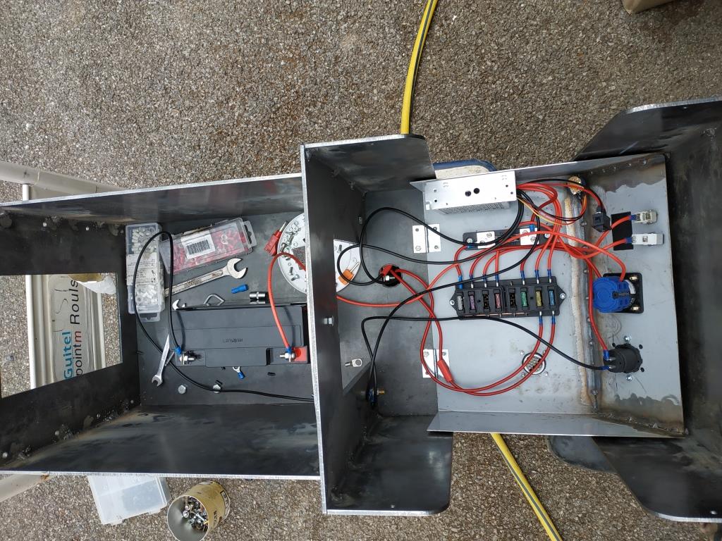

Le câblage est maintenant terminé, voici une photo intermédiaire de l'opération:
Le boîtier de commande est également opérationnel (phare, klaxon, marche avant/arrière et variateur)
Les vis à tête hexagonale ont été remplacées par les faux rivets

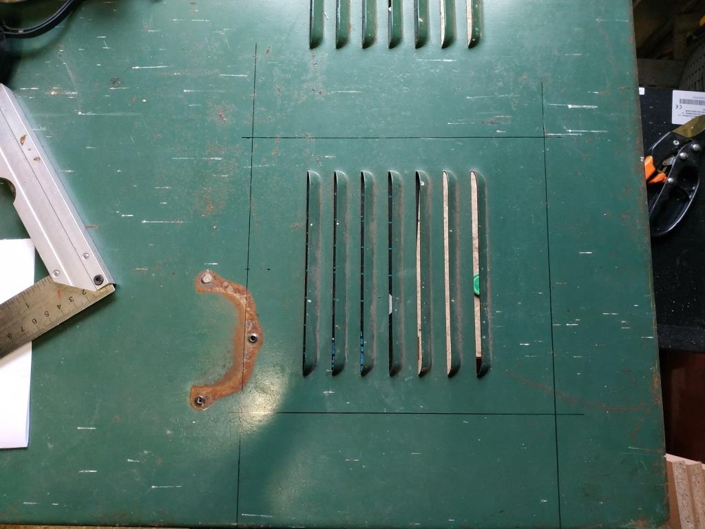

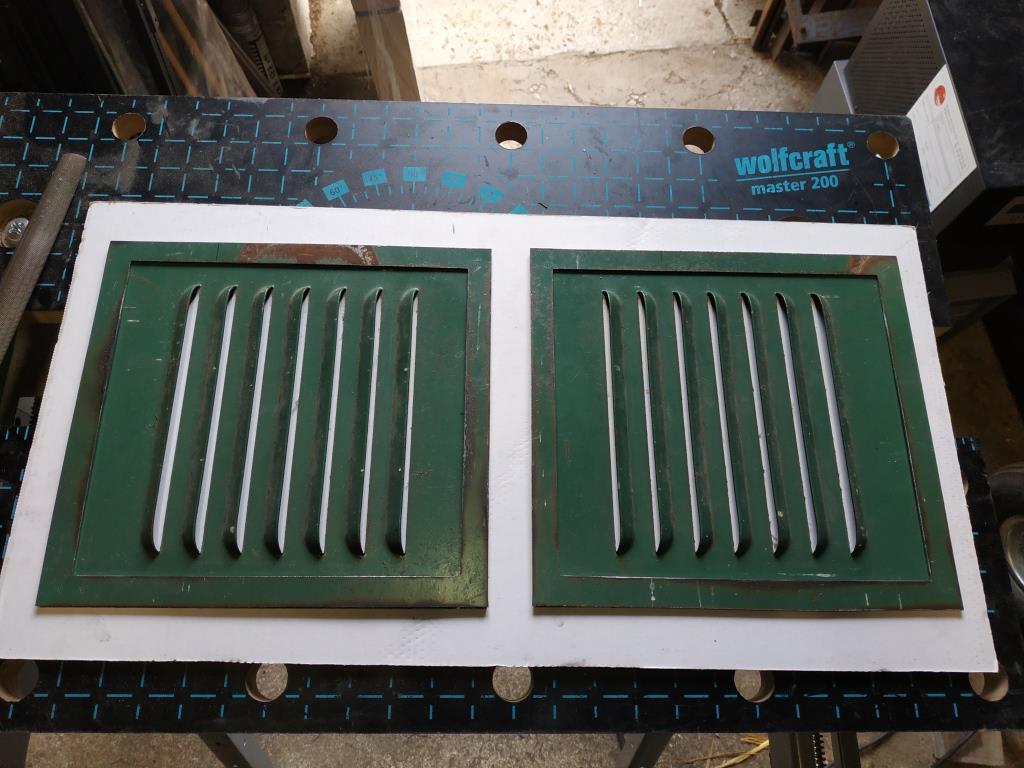

Les capots latéraux sont en cours de fabrication à partir d'un ancien panneau d'armoire électrique

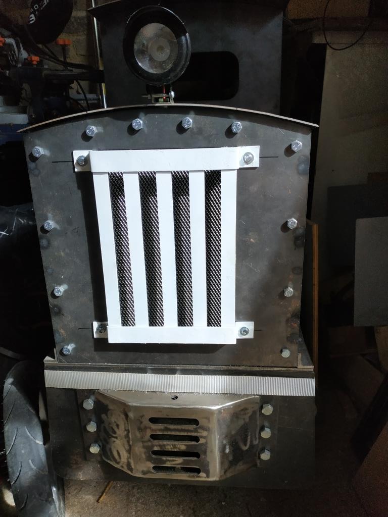

Allure générale de l'engin dans son état actuel (avec certains éléments juste maintenus par des aimants)
La calandre posée
Je suis en attente de réception de 2 batteries 12V 75Ah :E1
