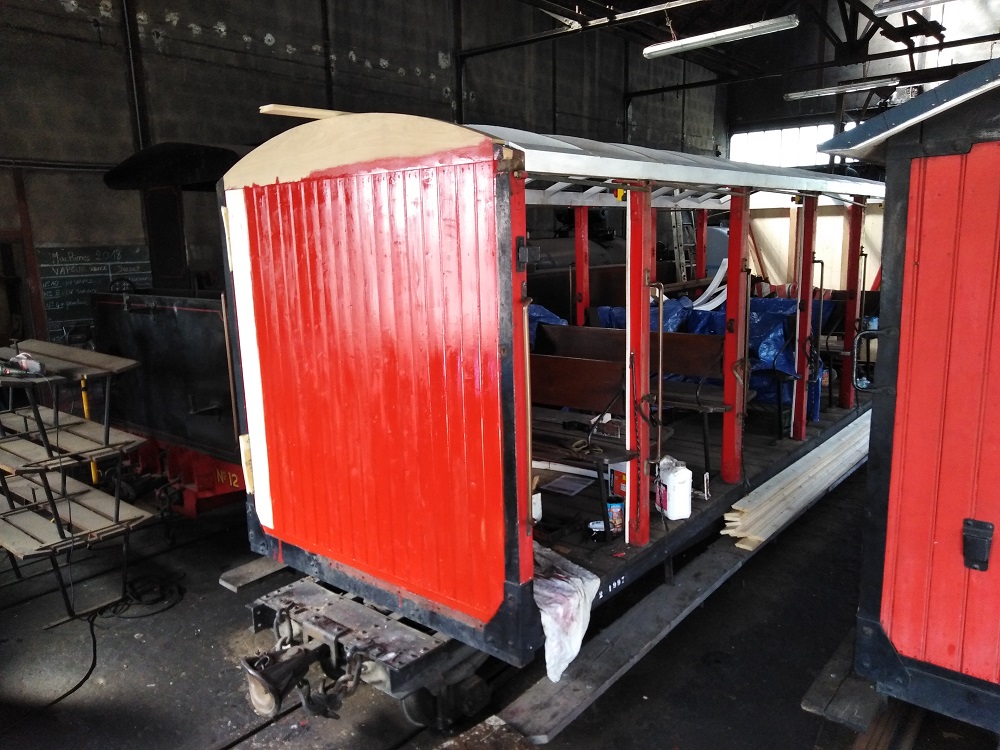

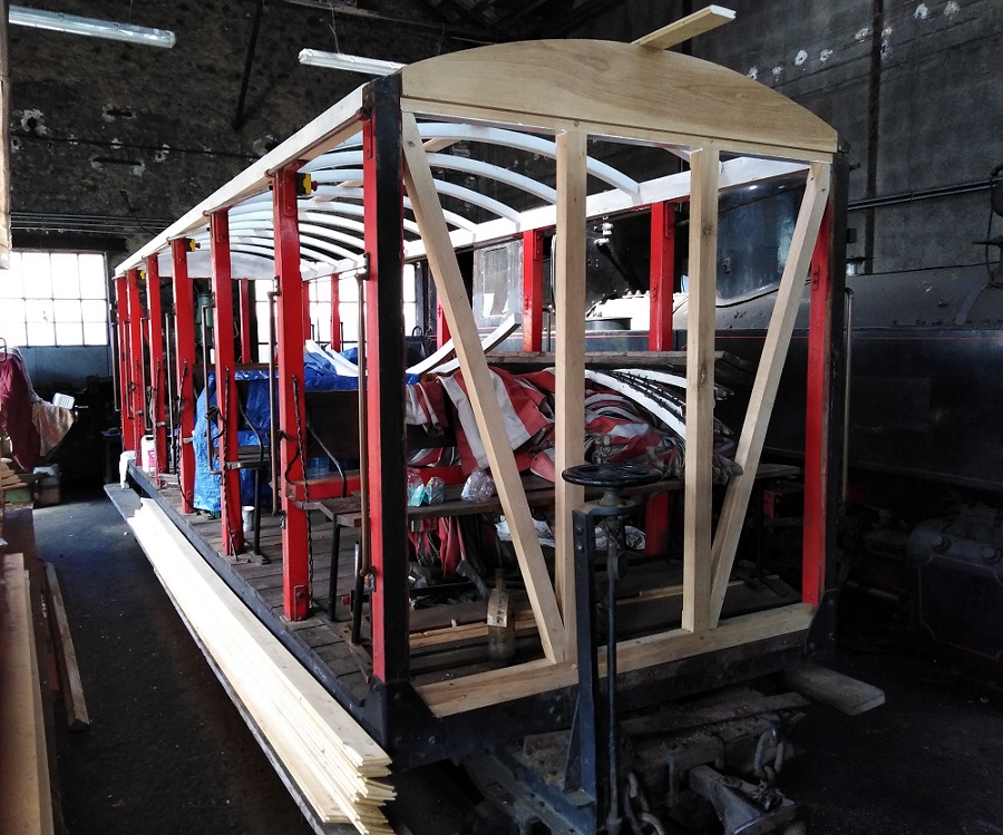

bonjour
La structure de la baladeuse faite par un menuisier a été mise en place, début d'habillage et peinture par nos bénévoles.

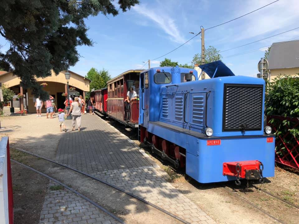

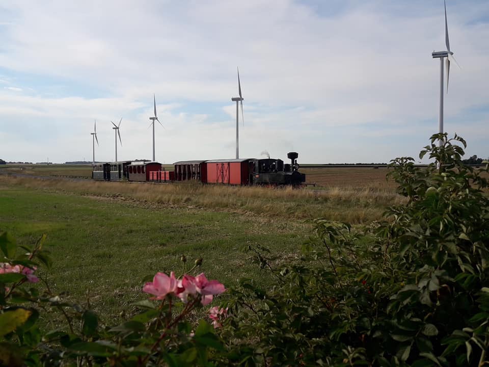

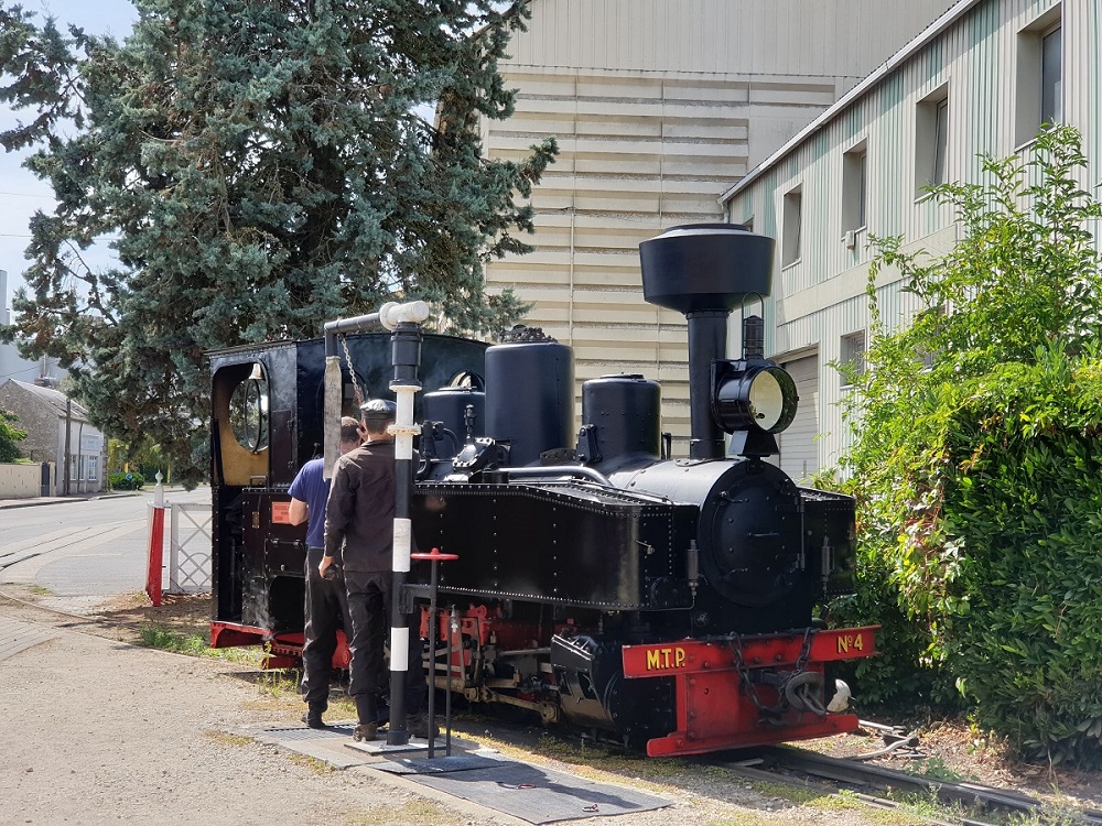

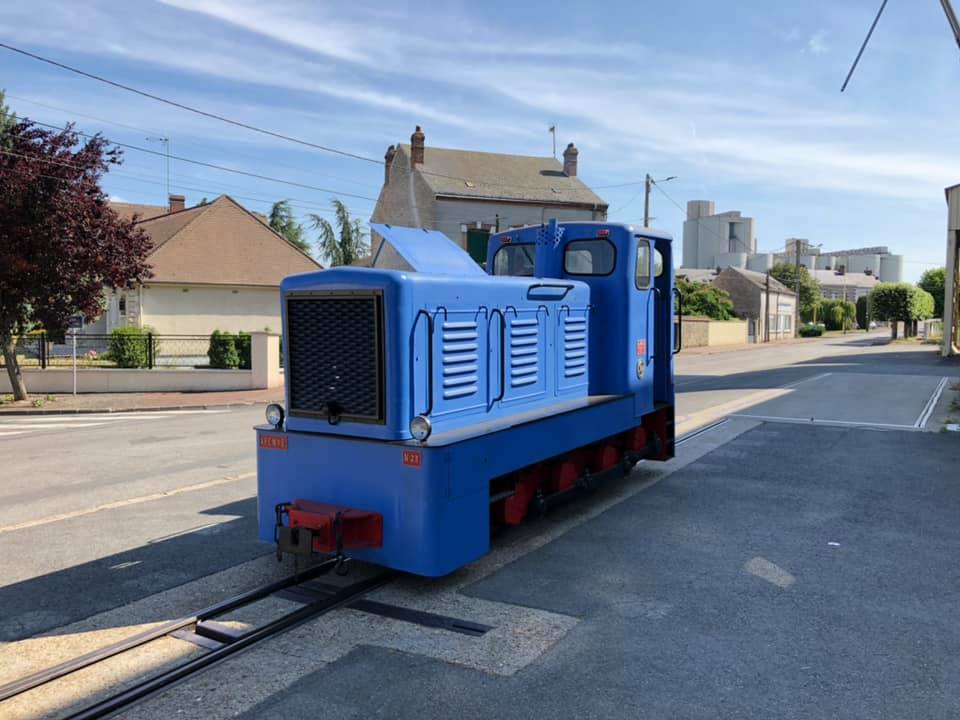

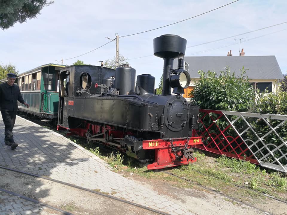

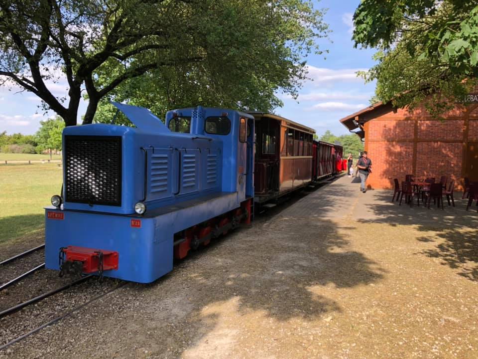

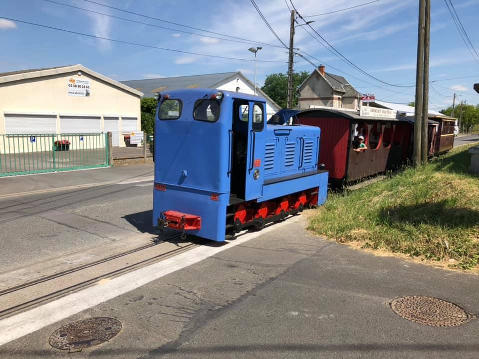

Bonjour
Quelques photos de ce dimanche avec le nouveau locotracteur
Le train circule les jeudis, samedis et dimanches jusqu’à fin août

Le V10C a t'il des problèmes de chauffe moteur dans les plaines de la Beauce je vois le capot moteur ouvert ! D9

c'est une trappe d’aération faite exprès pour évacuer l'air chaud du moteur, avec des températures plutôt élevé et en plein soleil, simple question de bon sens #B6 et en beauce, c'est pas les mats des éoliennes qui vont faire de l'ombre le long de la voie :H1

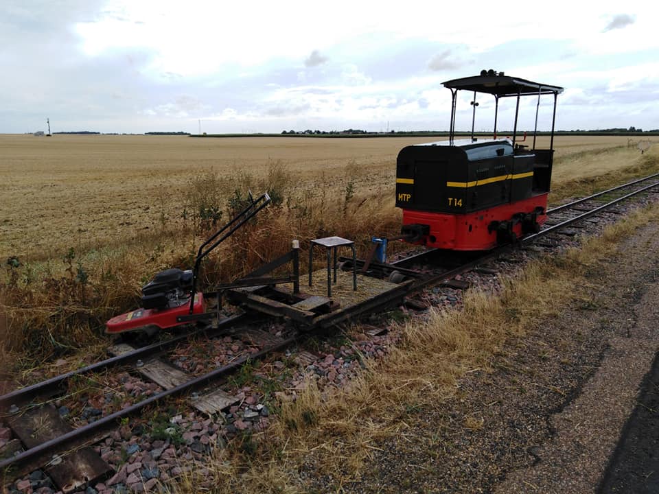

bonjour,

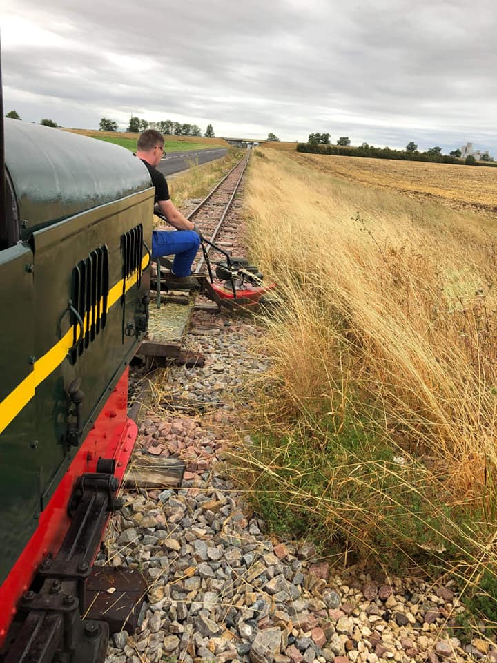

On a pas de glyphosate mais on a de l'idée... le département nous interdisant tout traitement chimique pour le désherbage, la végétation a vite envahi la voie et les abords. En rajoutant que suite aux travaux colas rail, les services de l’équipement ne veulent plus faucher l'herbe dans l'accotement car colas a étalé le vieux ballast dans l'accotement.... #B7 #B7 #B7 #B7 #B7 . ce qui aide pas à la prolifération de la végétation....
Dans "l'urgence" nous avons fabriqué une wagonnet pour y adapter une grosse débroussailleuse, installé sur un pivot, nous pouvons coupé entre les rails et jusqu'a environ 1 mètre de la voie, les premier essai on été réalisé, nous avons débroussaillé environ 2km de voie en 4heures, ce qui est raisonnable sachant que l'herbe n'as pas été coupé depuis cet hiver... et que de très grosse et haute mauvaise herbes empêchaient une avance rapide.

Faut comprendre aussi les riverains agriculteurs qui font du blé bio en agriculture raisonnée.... :rod_siflet Z'allez pas polluer leurs champs quand même :rod_mdr2 :prrrt: :rod_mdr2 C7
Marrant la bidouille #B6

C'est partout pareil, les désherbants chimiques sont prohibés.
Nous aussi on ne peut plus faire que du traitement mécanique car on a en plus la contrainte de la proximité d'un cours d'eau.
Certes ça fait beau un tapis de pelouse coupée rase mais dessous les traverses n'apprécient pas trop... :?
