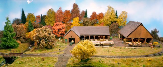

Locotram exploitant d'un chemin de fer forestier.

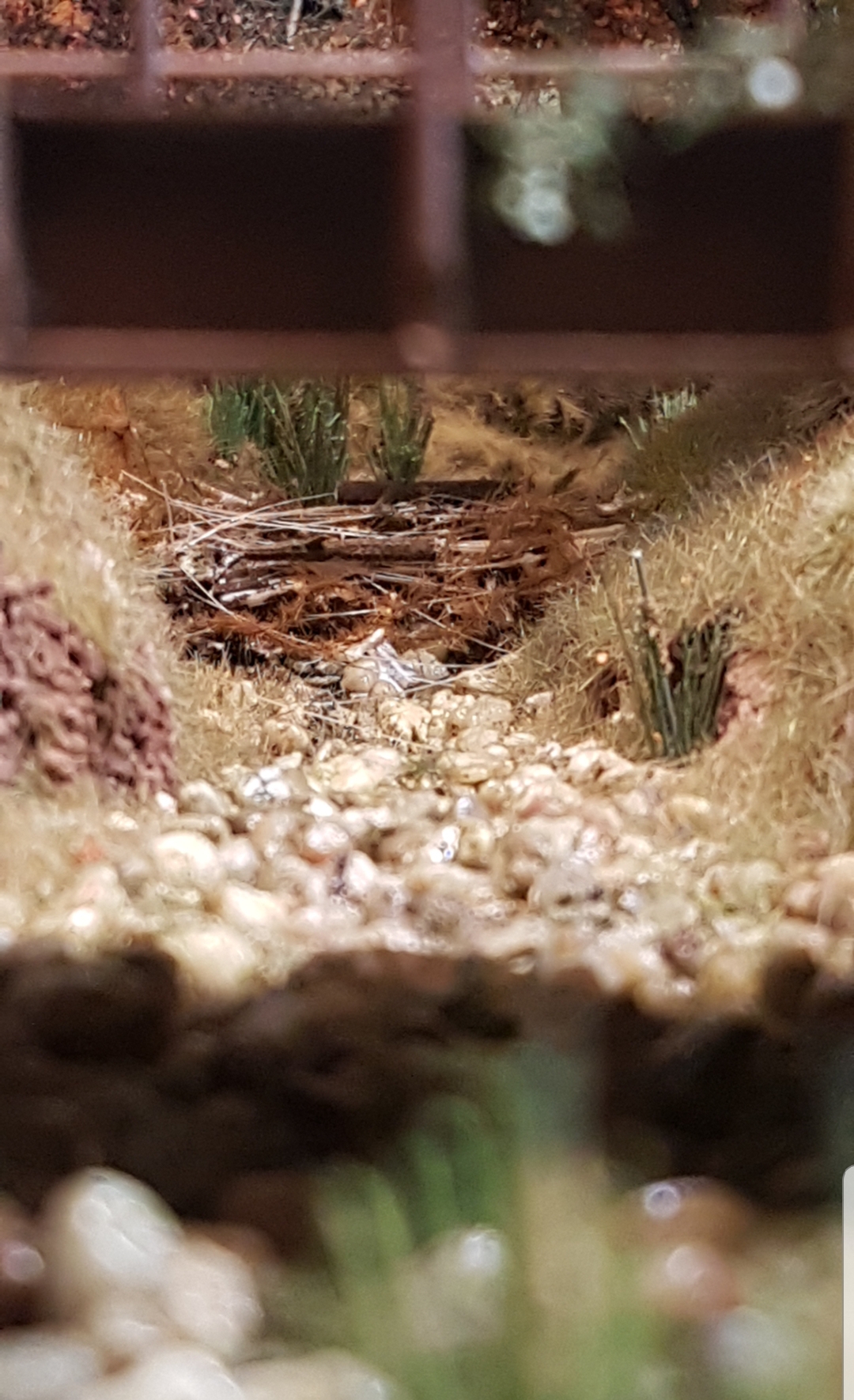

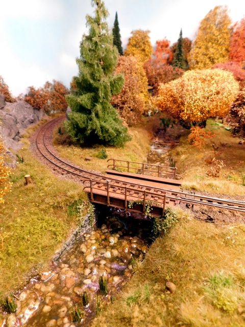

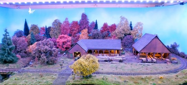

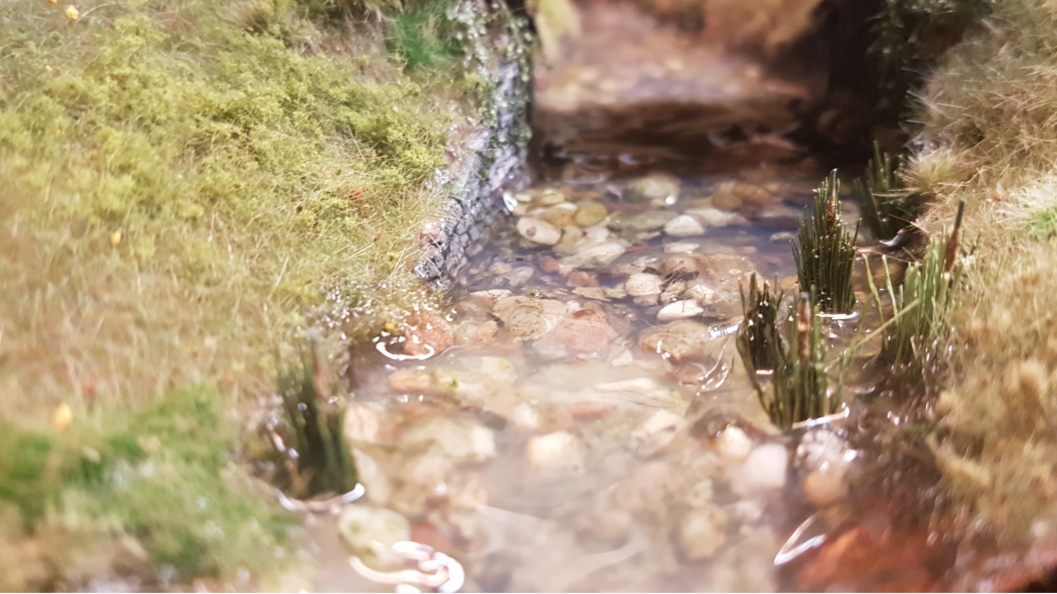

Un joli réseau aux couleurs de l'automne, avec un coin que j'apprécie particulièrement, le ruisseau, avec ses castors.

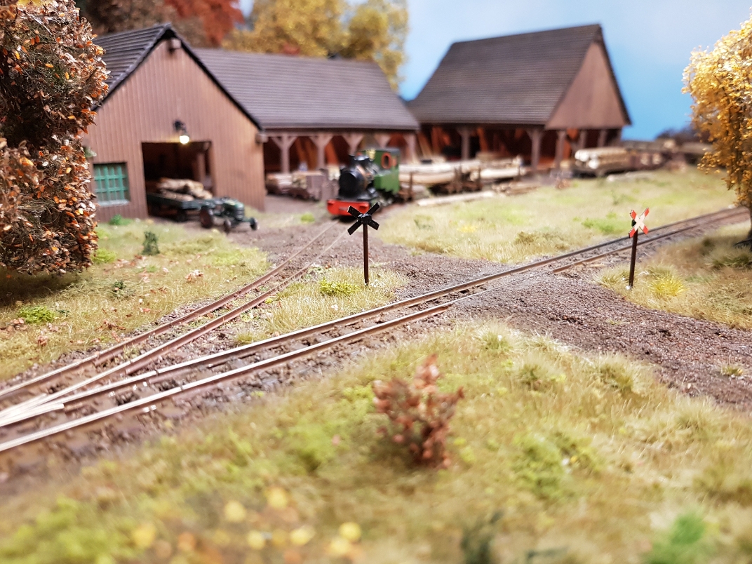

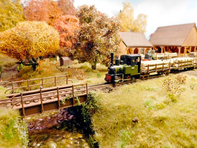

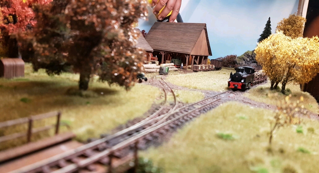

Un peu plus loin, l'exploitation forestière et sa scierie.
A l'intérieur de l'établissement, les manoeuvres sont dévolues à un petit locotracteur diesel.

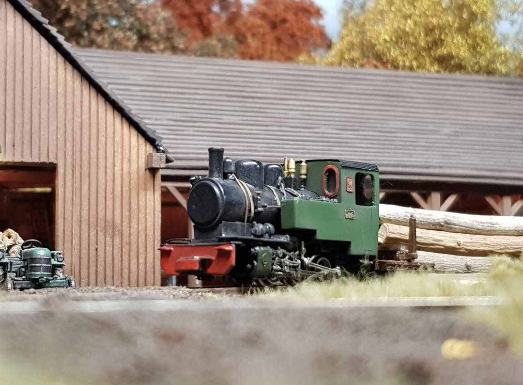

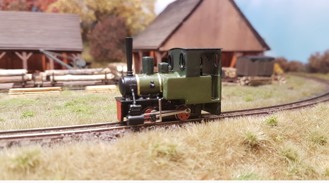

Tandis que l'exploitation du réseaau forestier repose sur des vapeurs, comme cette LAS..
... Parfaitement à sa place, puisque LAS signifie forêt en polonais !
Cliquez : http://www.interlok.info/Lasf.htm

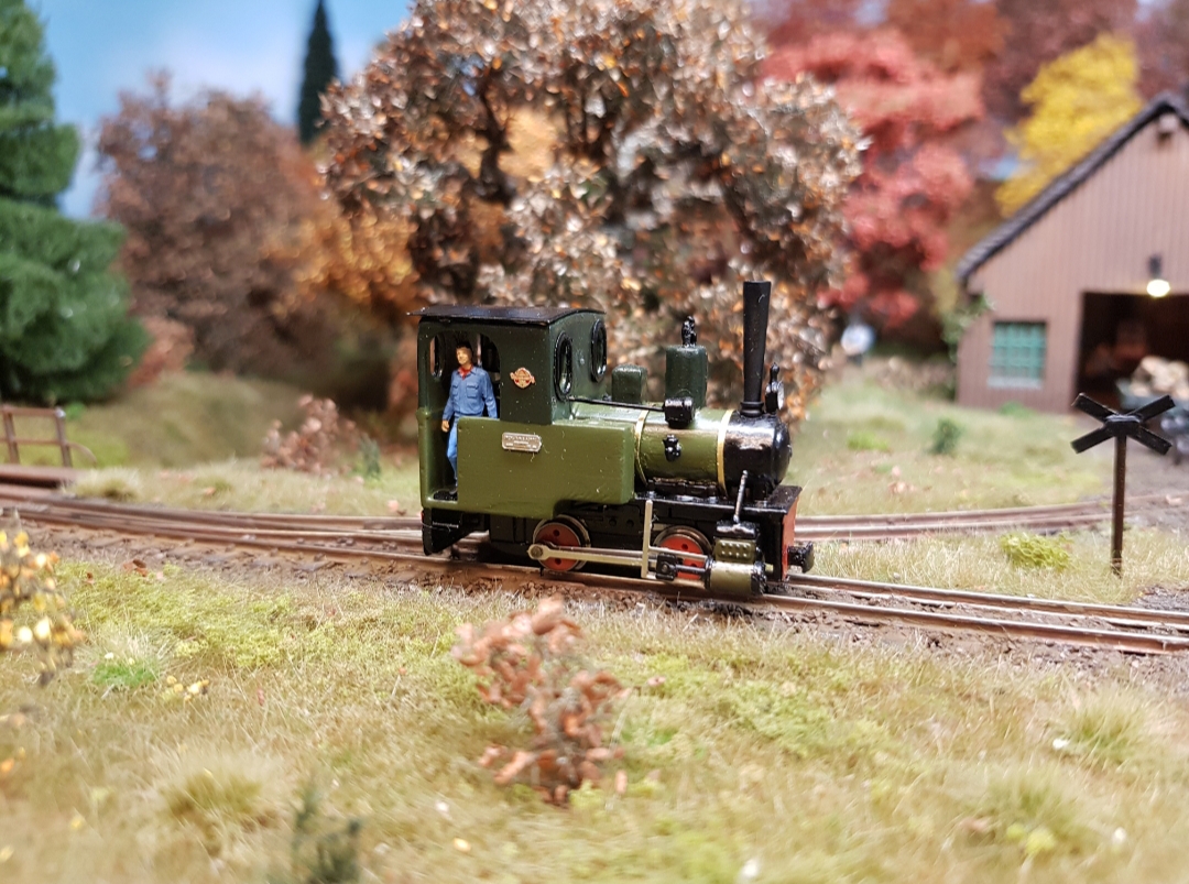

Ou encore cette autre 030T affectée à la remorque d'un train de bois.
Or, comme sur le réseau de Blanc Misseron, l'amateur aura reconnu l'influence des chemins de fer de Pairi-Daiza, dont deux des locomotives ont été fabriquées en HOe par Locotram.

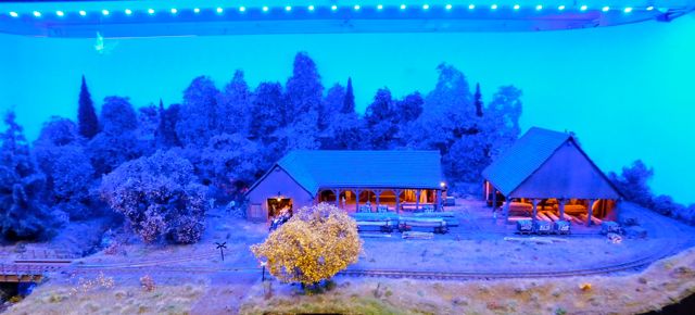

Ou le crépuscule...
... Puis la nuit qui tombe sur l'exploitation forestière.

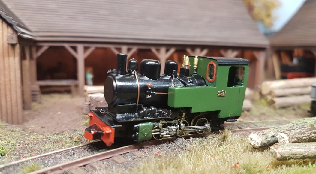

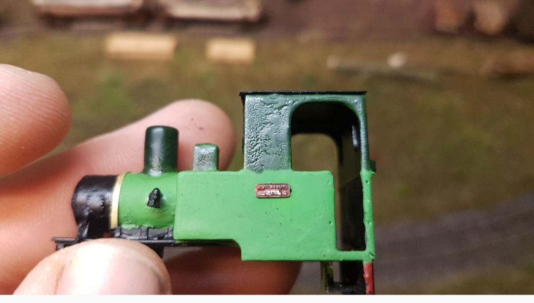

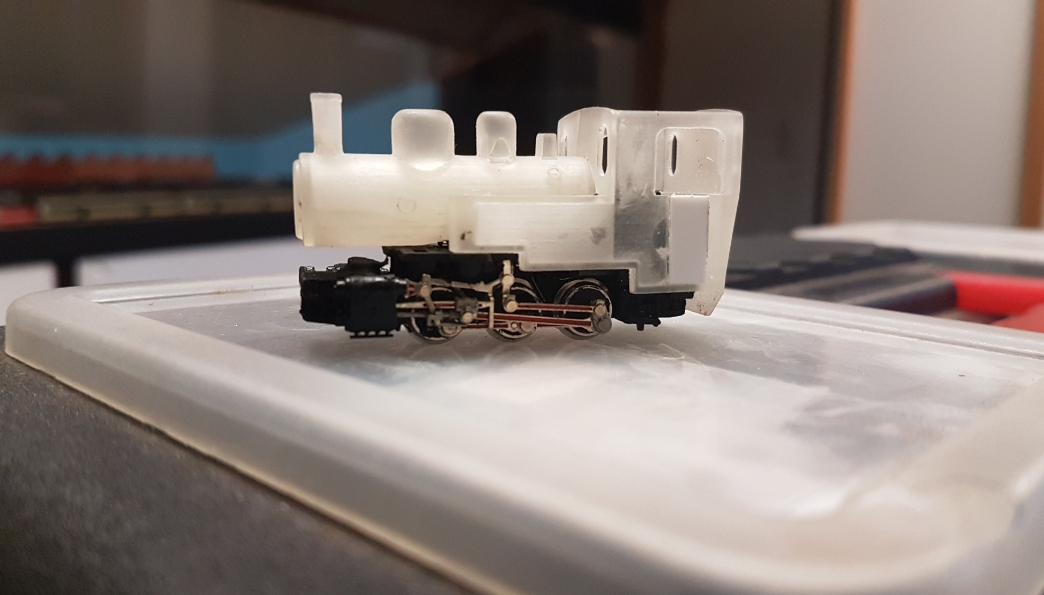

Petite rétrospective:
La las: impression 3d shapeways et chassis fleischmann piccolo.
Les détails arrivent, mais la teinte du vert ne me plait pas...
Nouveau vert, cela avance...
Dernières retouches, légère patine, et plaques pkp sur la cabine! (Elles viennent de chez narrow planet)

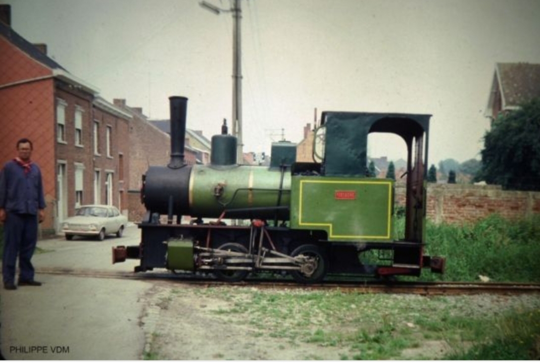

Comparaison avec la vraie:

Ben, puisqu'il faut le dire... La vraie est mieux astiquée que sa reproduction patinée !...
Ou as-tu trouvé les détails pour compléter le kit Shapeways ?

Merci pour ce partage d'images qui révèle un réseau simple mais bucolique, comme quoi avec un ovale et un embranchement, on peut faire se faire plaisir et être attractif dans une exposition !

Yves pour les détails pour compléter les kits, ce sont des grappes de pièces en bronze trouvées par le lampiste et moi même, au fur et à mesure de dizaines de bourse de modélisme, en se disant que "ca servirait bien "

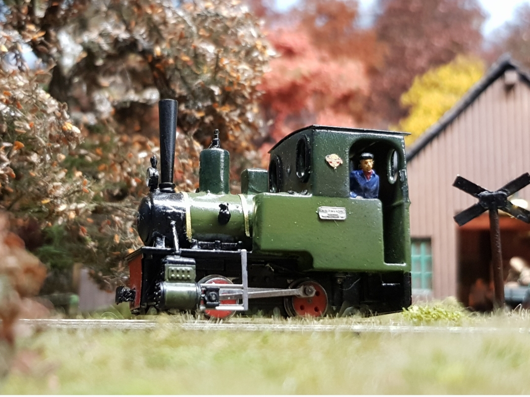

La suite et la petite pistache, telle qu'elle était à Rebecq.
C'est un kit "narrow planet" sur châssis minitrains. Contrairement à la las, ca roule très très bien !
Première peinture, je ne suis pas satisfait du choix de couleurs, mais bon, ca "passe". Puis vernis et là...
H4 H4 H4 H4 H4 H4 H4 H4 H4
Du coup on ponce, on gratte, et on recommence !
La vraie, avec le lampiste à gauche de la photo!

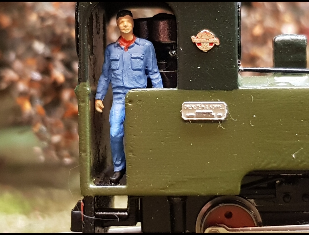

J'ai donc trouvé un lampiste pour la machine! Par contre j'ai abandonné pour les lunettes à l'échelle ! :(
J'ai même trouvé des plaques O&K, toujours chez narrow planet, tout comme les plaques PKP de la las!

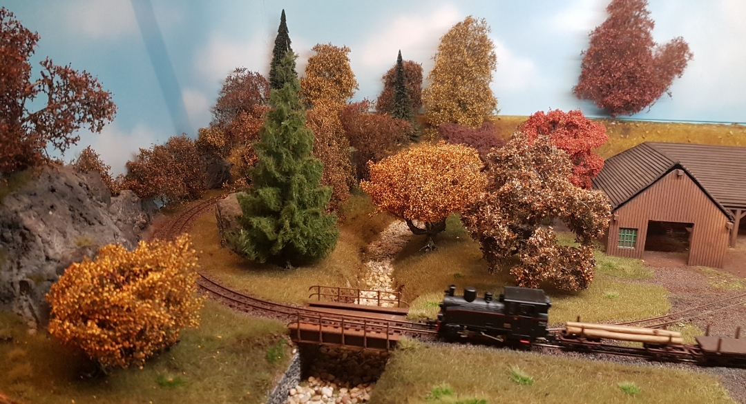

Le décor:

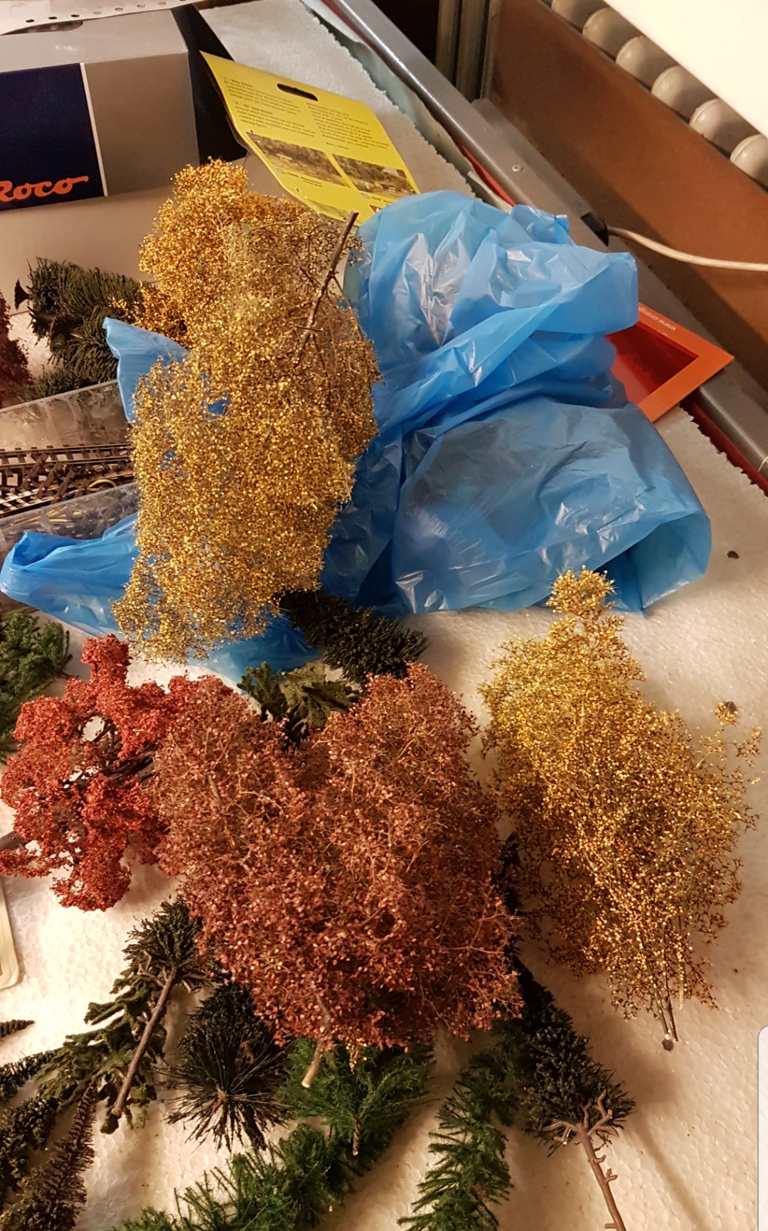

Après le grass master, achat et fabrication d'arbres ( fait maison pour l'arrière plan, et des plus détaillés pour l'avant)
On les place...
Construction du barrage avec des restes:
Coulée de résine woodland scenic:
Et on commence à coller des touffes d'herbes, feuilles mortes, fougères etc
Et finalement:
À comparer avec:
