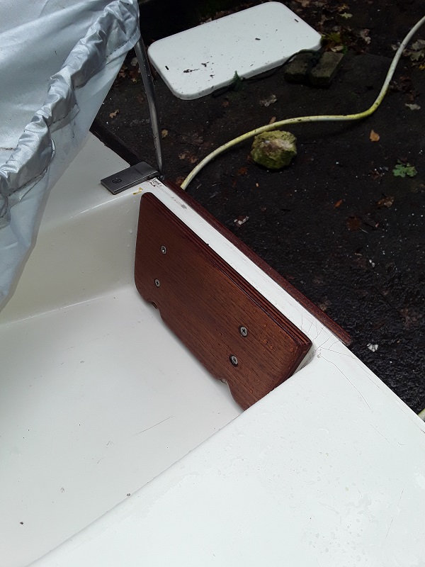

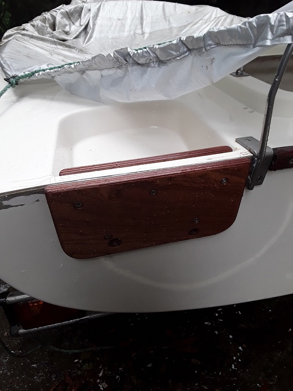

Quelques reparations sur la M'zelle Jeanne :
Les planches moteur usées changées pour des piéces aux mémes cotes et mises en forme à lnidentique en cp marine de 15.
L'anneau d'elingage pour le remorquage tordu changé pour une piece un peu plus grosse (boulon de 8) et une grande rondelle en inox côté pont pour le protéger.
Quelques réparations d'éclats à l'etrave au mastic polyester. Idem au niveau du tableau arriere où j'ai supprimé une longueur de liston pour mettre en place les nouvelles planches moteur, coque un peu abimée sous le liston. Et bien sur vernis sur les planches de fond, ce qu'il reste des listons et sur la barre.

Messagepar La Mouette » 12 08 2018 à 23:17
J'ai utilisé un aerosol qui a plus ou moins le m^me effet mais plus rapide à appliquer, je traiterai plus en profondeur à notre prochain voyage du coté de Perros.
2 photos de la réparation des planches moteur :

Messagepar pelican » 13 08 2018 à 12:16
Superbe :ok
