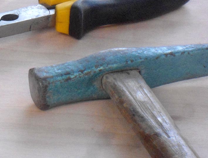

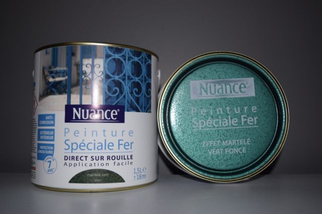

J'avais repeint il y a quelques années un vieux marteau que j'avais remis en état. D'accord, depuis il a servi !
La peinture en bombe semble plus fine en terme de "motifs" que celle en pot, qui fait des "yeux" plus gros. Ça devrait passer au 18e.
Pour le 87e, je vais essayer le vert martelé sur les machines-outils d'atelier de chez Faller, celles-là :

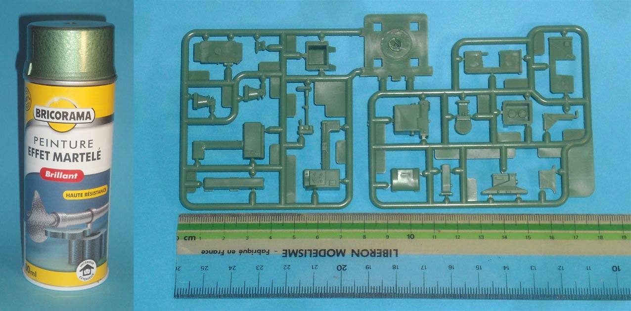

Donc passage chez Bricomarché ce soir en rentrant : pas de vert, que du bleu, du gris, du brun ou du noir. Le gris et le bleu sont sympas, mais c'est pô ce que je voulais.
Marque NUANCE, 12,90 € pour 400 ml. Pas pensé à regarder si c'était de l'acrylique, cette marque en fait pas mal et ça couvre bien.
Hop ! On traverse la commune et l'on va chez le concurrent, anciennement Mr Bricolage. Et là, tatannn :
12,95 €, même contenance. À base d'acétone D9 .
Maintenant, il me reste à :
* préparer les pièces : collage, ébavurage
* faire un essai sur un morceau de grappe, parce que l'acétone :humm ...
Et si ça marche, voir le résultat sur ces pièces qui ne sont vraiment pas grandes.
C'est bien, le forum #B2 , ça force à faire ce qu'on avait prévu de réaliser... un jour :rod_siflet ...
À suivre...

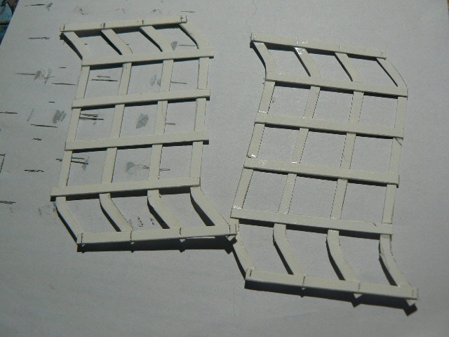

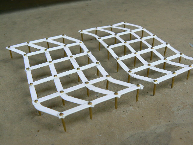

Messagepar cloclo57 » 10 06 2018 à 12:58
Bonjour a tous

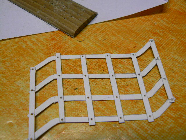

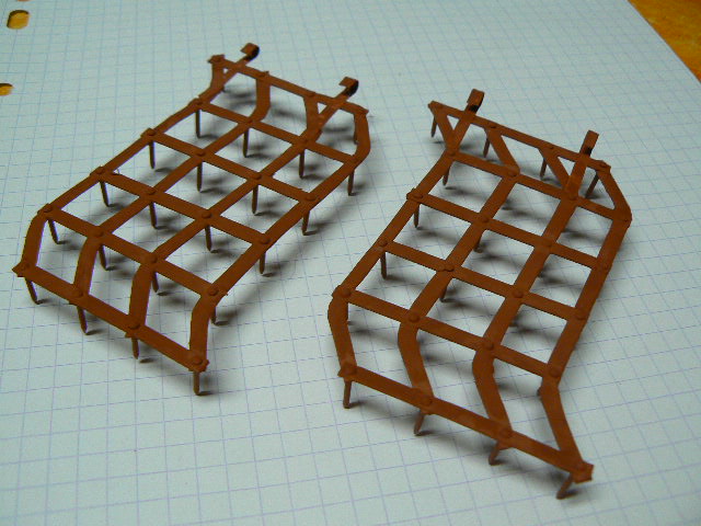

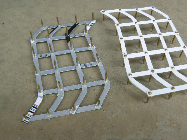

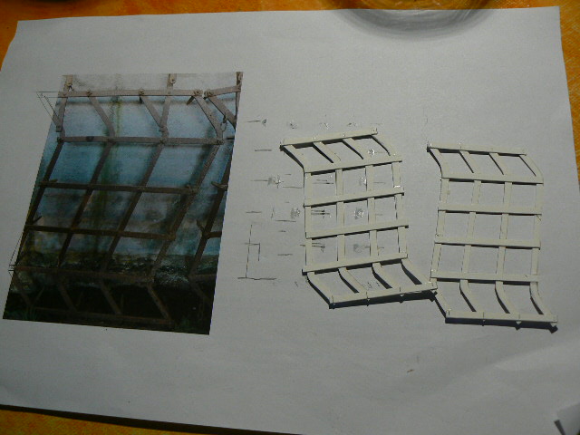

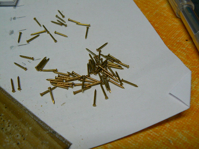

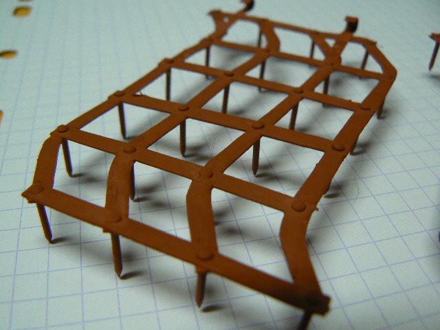

Projet suivant en attendant la suite , une herse au 1/18em faite en bandelettes de carton et mes éternelles pointes en laiton ( qui me servent pour la réalisation de rivets ) c'est presque finit manque les attaches

Messagepar Patrick ze rabbit Deludin » 10 06 2018 à 21:31
Très bien, comme toujours E2 .
Tu es sûr que c'est du carton ? On dirait de la feuille de plastique modèle "délirium" (très mince, quoi. :H2 ...).
Si c'est du carton, ça va peut-être se dédoubler dans l'épaisseur selon le type. Remarque que ça imitera très bien le "feuilletage" de l'acier sous l'effet de la rouille : la grande échelle utilisée a l"avantage de pouvoir "facilement" imiter la réalité.
L'apprêt couleur fer oxydé, c'est très pratique : après séchage de la peinture définitive, un coup de papier de verre très fin et sans insister,et la rouille ressort.
Mais bon, est-ce que ces outils étaient peints (sans doute), et de quelle couleur :F9 :D3 ...

Messagepar cloclo57 » 11 06 2018 à 10:36
Bonjour a tous et merci
En fait c'est un carton d'emballage de papier abrasif avec un face 100 % carton gris poreux et l'autre face carton imprimé gris alu ; Donc sur la face poreuse de la colle super glue a été déposé pour rigidifier l' ensemble, hélas cela a tendance a vriller alors pour la ranger elle ne peut pas être a la verticale contre un mur ( a moins de trouver une astuce )sinon reste les attaches et une patine terre et rouille.

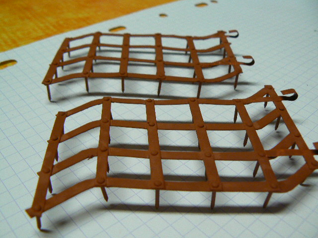

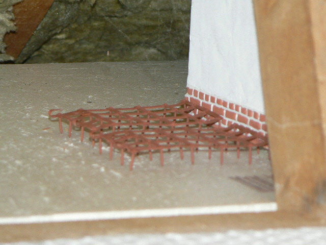

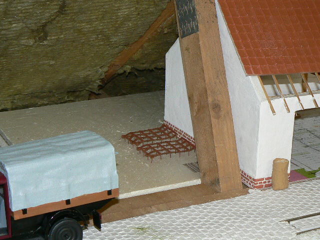

Messagepar cloclo57 » 17 06 2018 à 19:34
Bonsoir a tous
coucou me revoilà

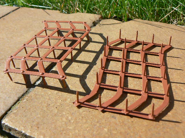

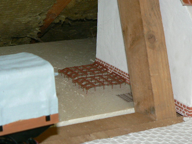

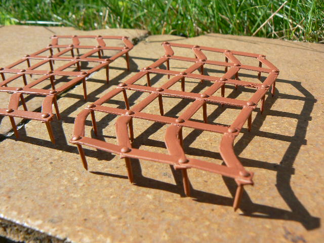

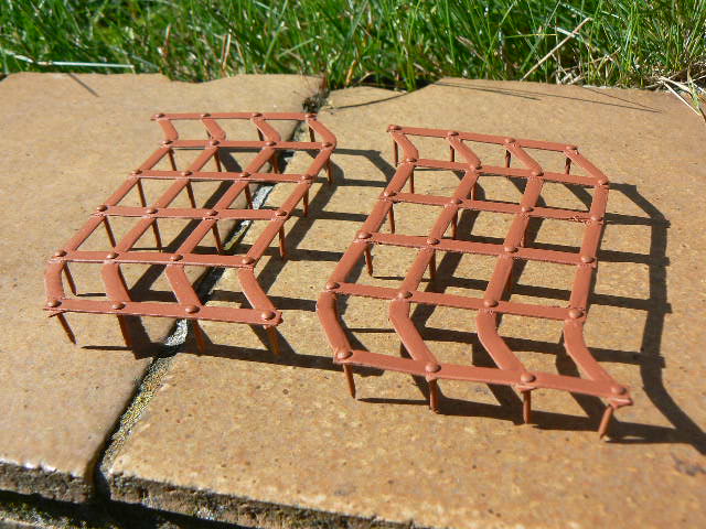

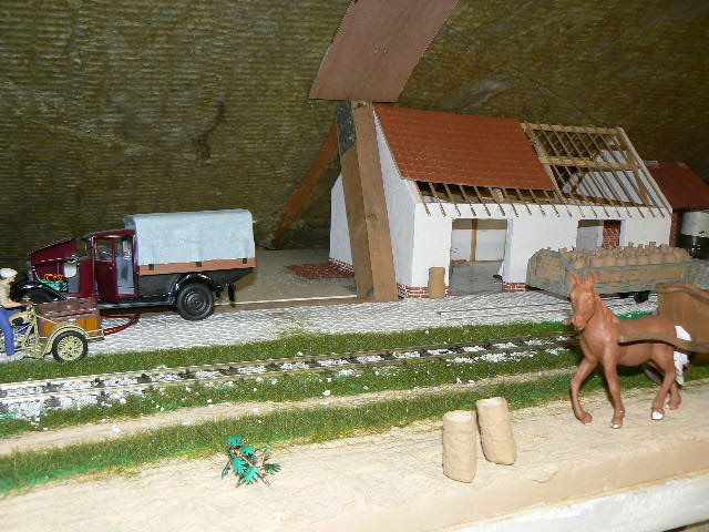

ça y est les attaches sont installées , la patine rouille est mise le tout disposé provisoirement , malheureusement il est hors de question de scié la fermette qui gêne mais peut être un buisson pour la cacher :F9 :F9
Un autre type de balance est en train de voir le jour pour prser les sacs de pomme de terre.
