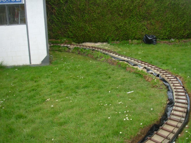

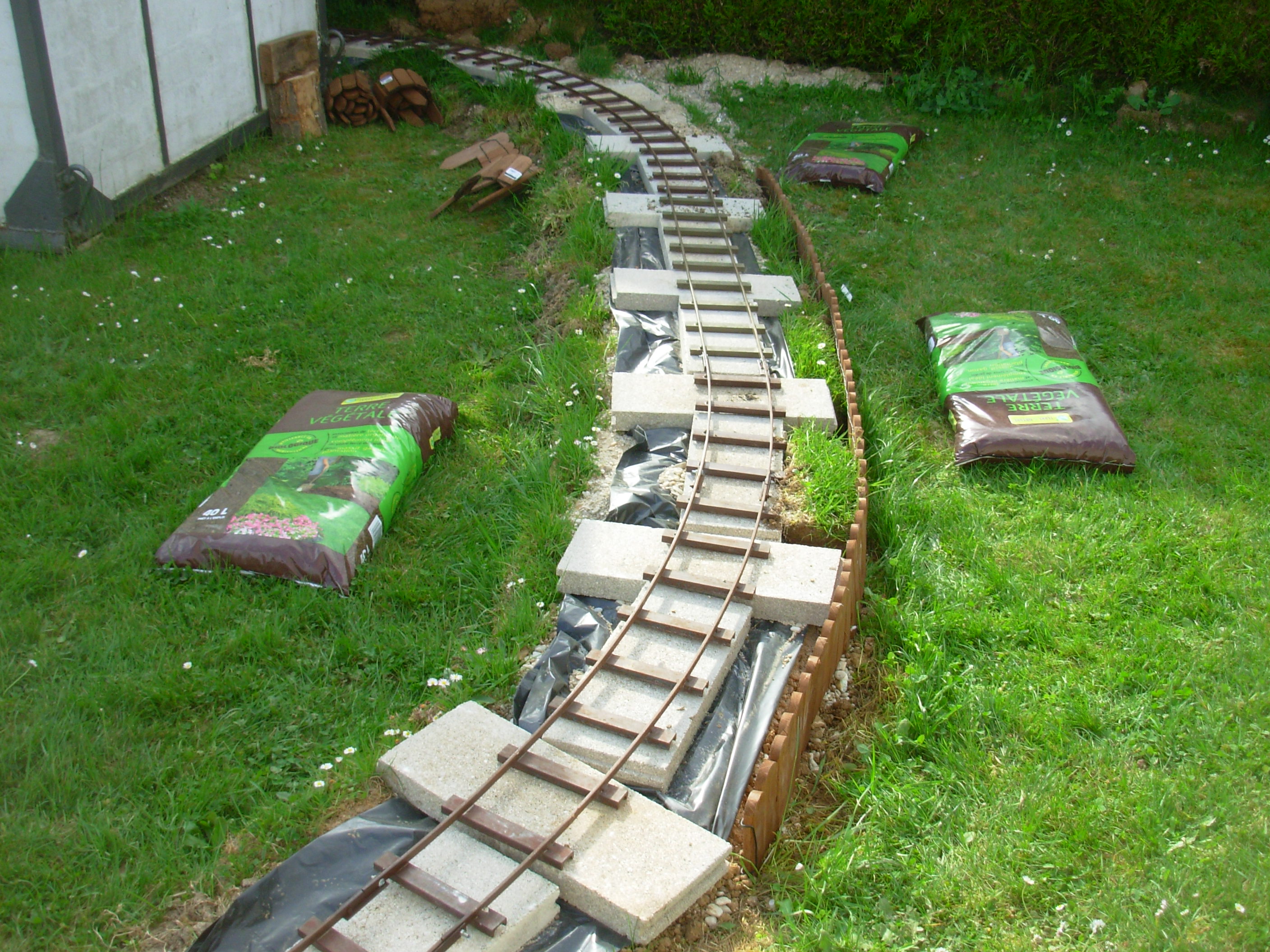

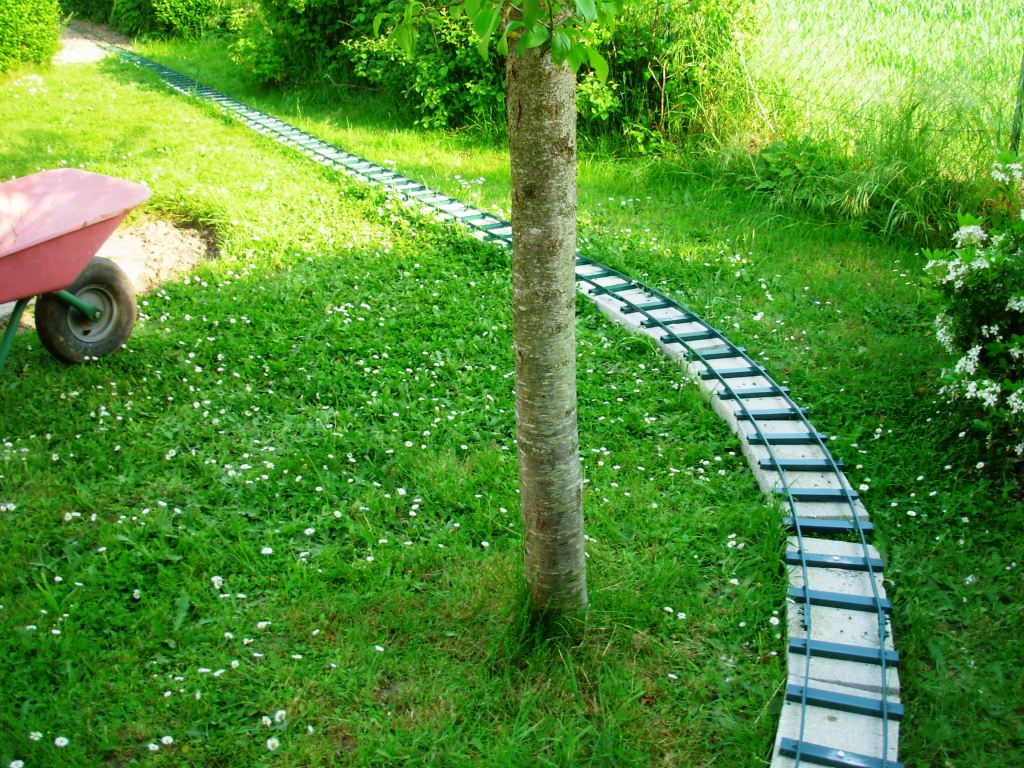

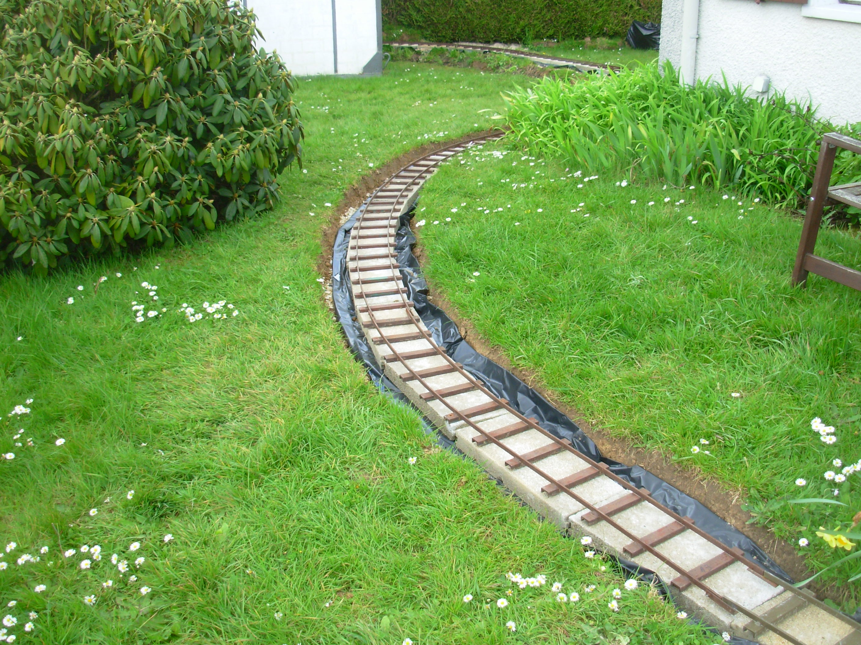

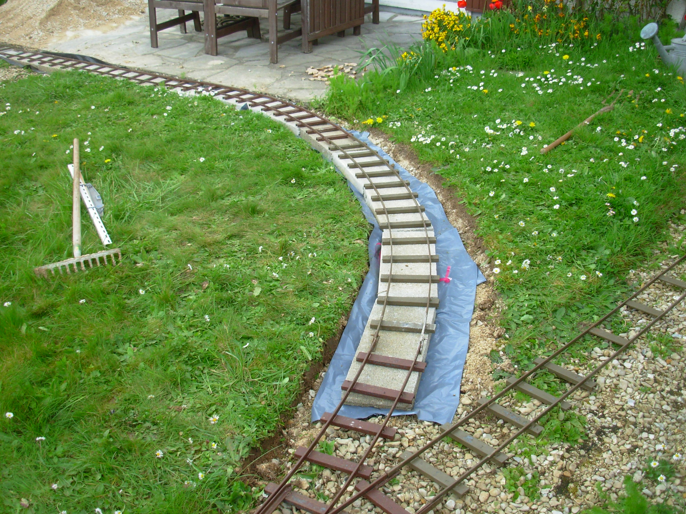

La pluie cesse et les travaux reprennent !
Petit résumé:
Pour les secteurs en rampe ou déclivité, la voie est posée sur lit de sable compacté avec les moyens du bord sur lequel j'ai déroulé un géotextile puis des panels emboitables de 50x20x5.
La pente maxi est de 2,5cm/m.
Petit rappel, la loco est une 020 Decauville de type "Progrès" de 120kg et les courbes de 3,5m de rayon mini
Maintenant, je pense fixer la voie sur le béton à raison de 2 tirefonds de 7, chevillés sur les panels aux extrémités des panneaux de voie qui mesurent 2m de long chacun.
Pour la partie en palier, je pense poser les panels emboitables directement sur le gazon puis fixer la voie.
Une autre partie empruntera une allée gravillonnée existante
Ensuite calage au sable à béton (toujours selon vos conseils sympas).
Qu'en pensez-vous ?
Voici quelque photos
Et merci encore pour vos conseils
141TB407

Re: tracé voie 5"
Messagepar pelican » 15 04 2018 à 09:02
peut être quelques circulations test avant de fixer la voie ?? histoire de tasser le tout, et de rectifier éventuellement avec des cales ?? :D3

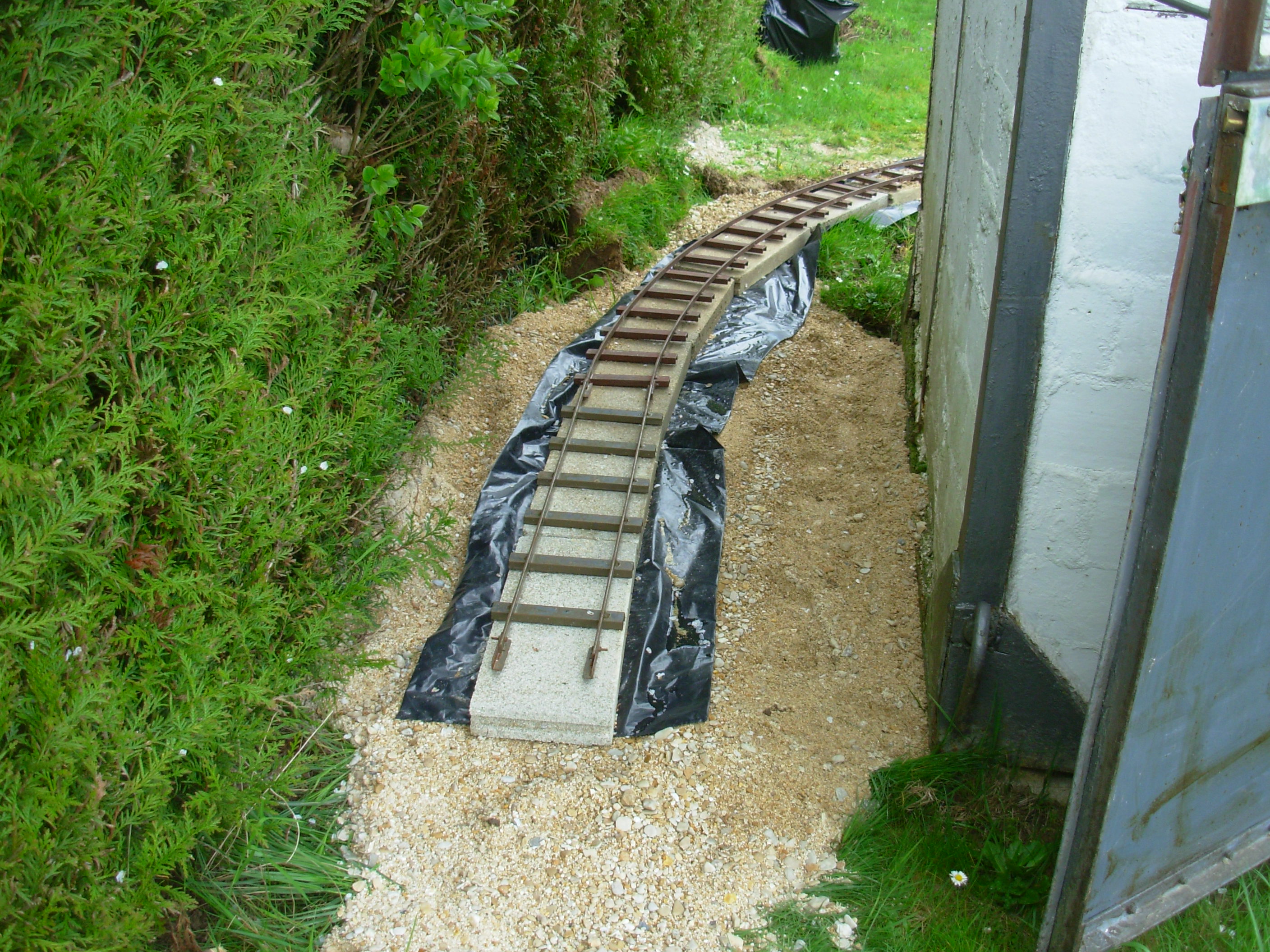

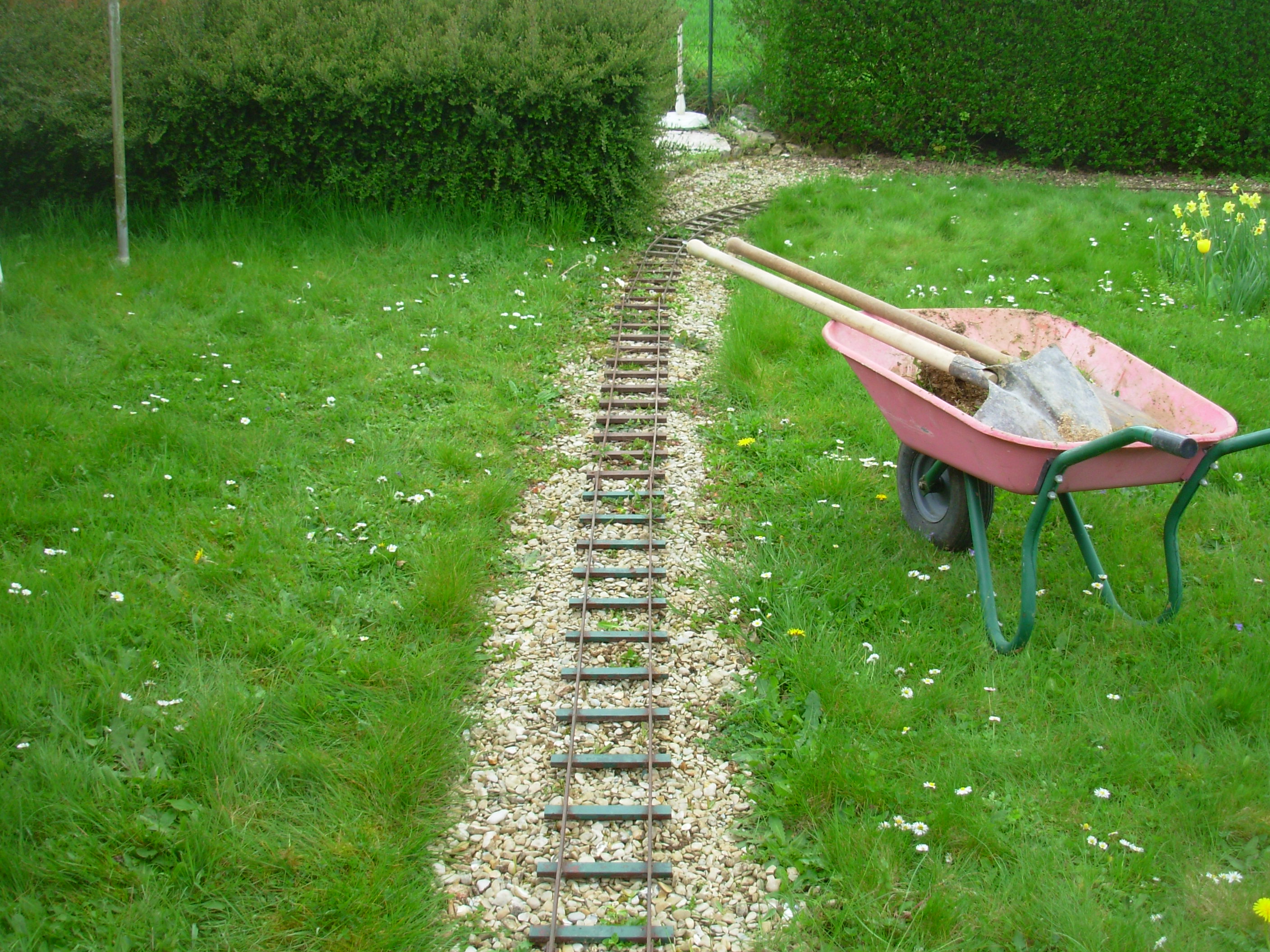

Re: tracé voie 5"

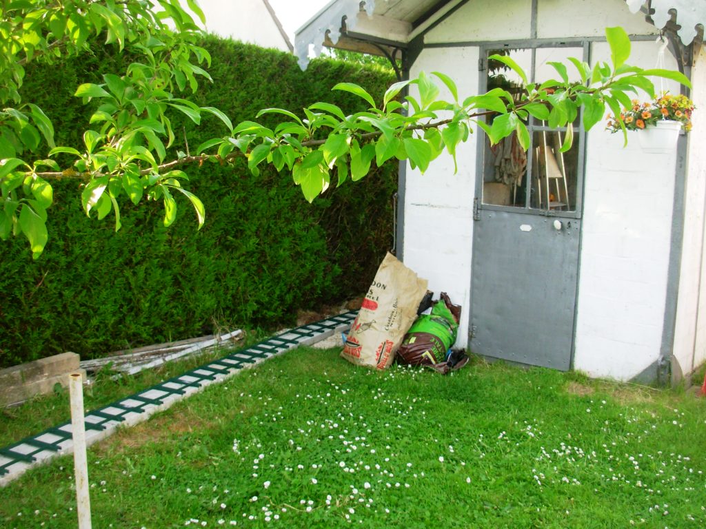

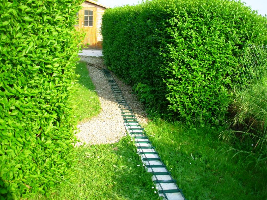

Messagepar 141TB407 » 09 05 2018 à 19:35
Les travaux avancent !
Par sécurité, dans les courbes, j'ai alterné la pose des panels pour une meilleur stabilité.
Sur les zones pelouse, la voie est également posée et boulonnée sur panels béton.
De cette façon, le rail sera toujours hors d'eau.
Passage près d'une futur gare
Par endroits, la voie emprunte des allées de cailloux blancs qui jouent le rôle de ballast.
Etonnamment, la voie est parfaitement tenue par le gravier.
N' ayant aucune expérience de la chose, n' hésitez pas à me dire si je me plante.
Après, il y aura les premiers essais de ma Decauville. Cette fois encore, je compterai sur vous pour m'aider.....
A bientôt :F5

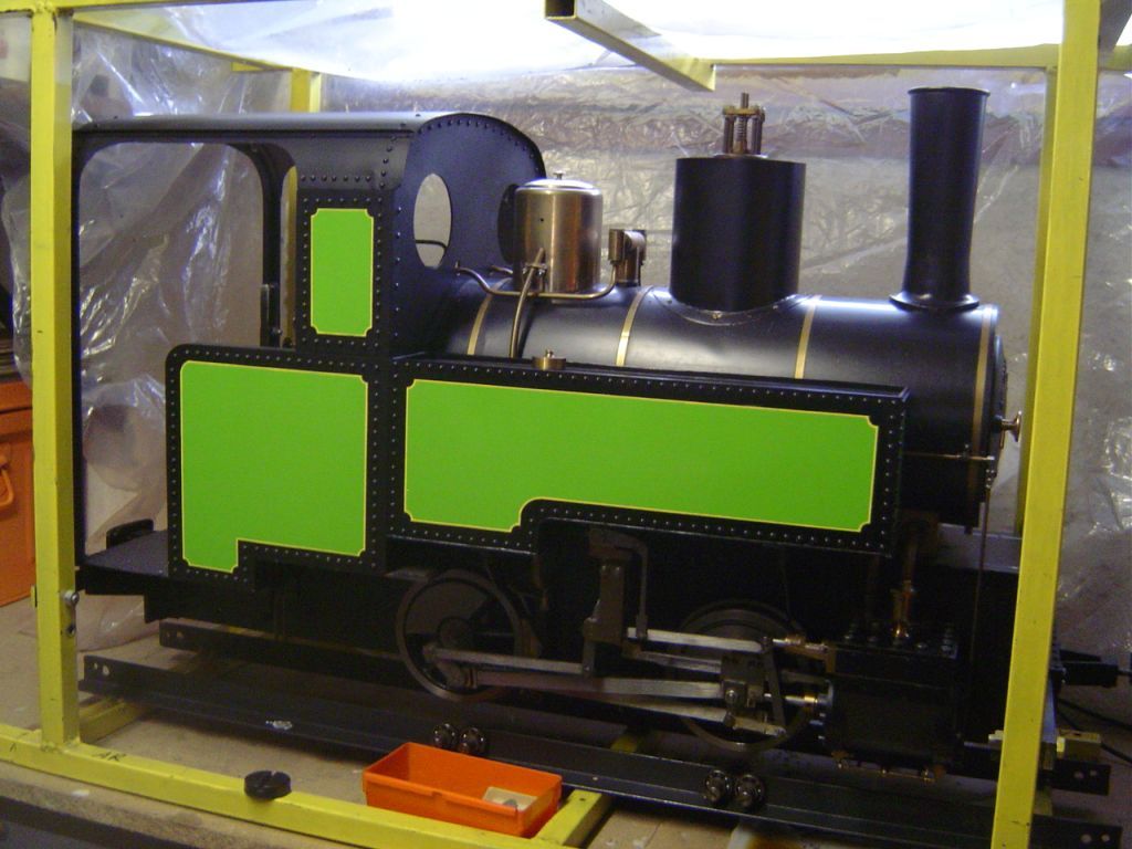

Messagepar 141TB407 » 11 05 2018 à 20:32
Merci "Pélican",
Aujourd'hui, j'ai calé, recalé et calé encore la voie. Surtout dans les courbes. C'était nécessaire. Il y a encore quelques défauts mais globalement c'est correct à 2 ou 3 mm près J'ai également mis la haie de troènes au gabarit. Ma "Dulcinée" (ma femme)n'a fait aucune obstruction. Elle est encore plus impatiente que moi.
Resteront les premiers essais avec le loco "Planet" dont un ami a passé commande.

Re: tracé voie 5"
Messagepar 141TB407 » 14 05 2018 à 20:43
Bonjour "Minicric Breton",
Je suis également dans le doute pour ce qui est de la capacité du "Planet" (50kg) à tirer un ou des passagers dans la rampe principale (2,5 cm par mètre sur 8m). J'ai cependant les profils d' autres réseaux ou ça grimpe davantage..... Si il y a problème, je creuserai un peu plus au sommet de cette zone pour adoucir cette rampe.
Je suis moins inquiet pour les capacités de la Decauville (120kg).
Le "Planet " devrait arriver dans quelques jours pour les essais.
Bonne soirée
