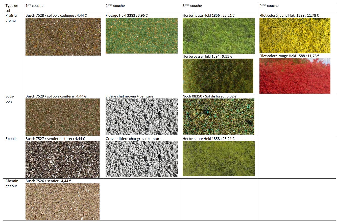

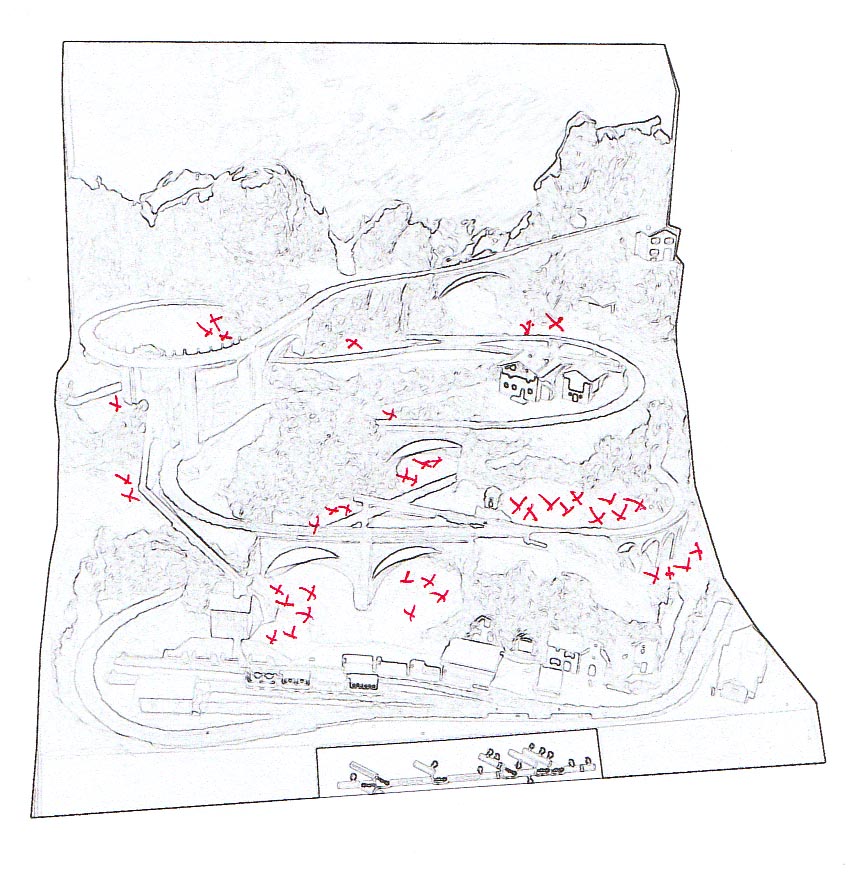

J’ai commencé l’étude de la couverture végétale du réseau. J’ai défini 4 types de couvrements différents pour les zones naturelles (90% du réseau). Il n’y a que la partie basse (village / gare) qui sera traité différemment.
En gros il y a un couvrement primaire, la terre + des couches supplémentaires fait de flocage ou de filets. Les herbes Heki 1856 / 1594 / 1858 sont des fibres déjà mis en forme comme avec les Grassmaster & Co qui me paraissent difficile d’utilisation sur mon réseau compliqué.
Je ne peux pas trop utiliser de tapis de décor vu le relief compliqué du réseau.
Des remarques ?
Sur le dessin ci-dessous j’ai marqué les zones ou je pouvais planter des arbres sans gêner la maintenance.
Maintenant je me demande quelles colles utiliser ?
La colle en spray me parait difficile à utiliser car ça risque d’aller se coller un peu partout et je n’ai pas toujours beaucoup d’espace.
Une application au pinceau ou la seringue me parait préférable. Mais il me faudrait une colle qui tienne bien surtout en application au pinceau.

Messagepar YVES » 01 05 2018 à 21:56
Un p'tit truc pour "marquer" l'altitude, avec les arbres :
- Dans le Vallée des feuillus.
- En altitudes, des sapins.

Collage, mon expérience :
Colle en bombe : à éviter, on en met partout même en protégeant, et ça reste poisseux parce que tout le flocage ne colle pas dessus. Par contre, très bien pour ramasser la poussière #B6 :C1 .
Ce qui a fait ses preuves : la colle à bois plus ou moins diluée.
Mais bon, y'a pas que moi :
viewtopic.php?f=4&t=11433&p=416300&hilit=colle+blanche#p416300
viewtopic.php?f=4&t=9717&p=399571&hilit=colle+blanche#p399571
Messages: 14957
Re: Réseau Gruyère
Messagepar pelican » 02 05 2018 à 07:53
idem le lapin : la colle aboie, la caravane passe !!! C7
Messages: 50738
Re: Réseau Gruyère
Messagepar ptitrain » 02 05 2018 à 07:58
J'ai collé mes genêts et autres bruyères à la colle en bombe Cléopatre permanente (buse orientable verticale ou horizontale)
Pratiquement à bout portant et pression très très brève, au coup par coup pour chaque touffe.
Evidemment si on pulvérise à 30 cm... :rod_siflet
Par contre pour les zones herbeuses et terreuse plus grandes, eau + colle classique
