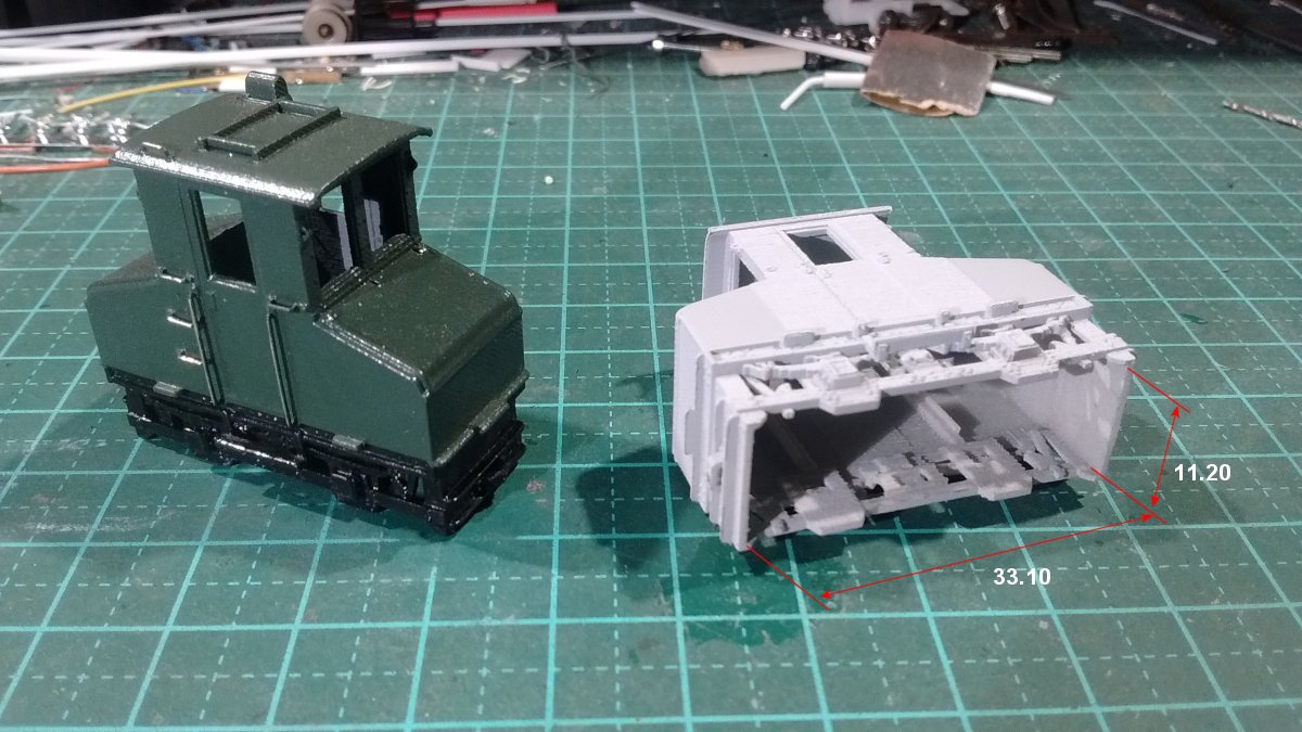

ayant toujours ces 2 caisses sur un coin de l'atelier, aurais tu les dimensions du châssis STP ?
Dominique :F5
augerd
Messages: 2290
Re: Rokuhan
Messagepar Zébu » 07 02 2018 à 00:28
Je te les donnerai quand je les recevrai !

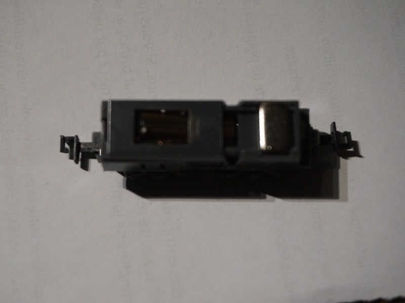

Il est arrivé.
Essai avec une pile de 9V collée aux roues : bzzzz !
Ca tourne comme une horloge.
Ensuite, j'ai ouvert le bidule.
Le moteur est monté obliquement sur le bogie non motorisé et attaque une roue dentée, elle-même engrenée sur les roues dentées des deux essieux entrainant l'engin.
Toutes les roues captent le courant. Il y a un double lest au dessus du bogie moteur et devant.
Un des essieux moteur à des roues munies de bandages.
J'ai foiré les photos, je les recommencerai demain.

Messagepar Zébu » 20 02 2018 à 21:44
Voilà un petit plan avec les cotes. Les roues ont un diamètre de 3,5 mm.
Les cotes sont en mm.
Plan :
Photos :
