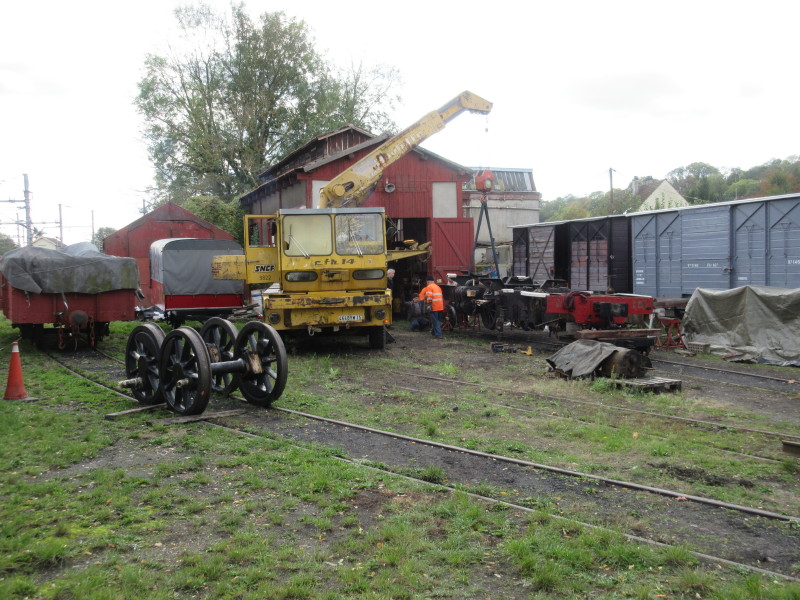

Petit résumé de cette journée de travaux.à Crèvecoeur.
(cliquez sur les photos pour un plus grand aperçu)
Pendant que certains se lançaient dans l'oblitération de traverses, :H1
... d'autre se sont activés en s'improvisant déménageurs, pour changer de place l'atelier/container afin de laisser l'espace nécéssare pour de futures voies.
La prochaine étape (prévue pour la prochaine journée de travail), sera de prolonger la voie centrale. Les rails sont déjà là !
Coté engin, le Billard 315 a vue s'est portes coulissantes latérales démontées - la quatrième porte ayant déjà été démontée lors de son arrivé....
... et ceci avant d'être couverte d'une bâche puis garé au côté de la R242 Corses, afin de passez l'hiver un minimum protégé.
Enfin, le vieux moteur a été retiré. (cliquez sur l'image pour lire la vidéo)
https://www.facebook.com/lebillardiste/ ... 224669548/
Puis pour terminer la journée, déplacement du mécanisme et levier de l’aiguille TJD.

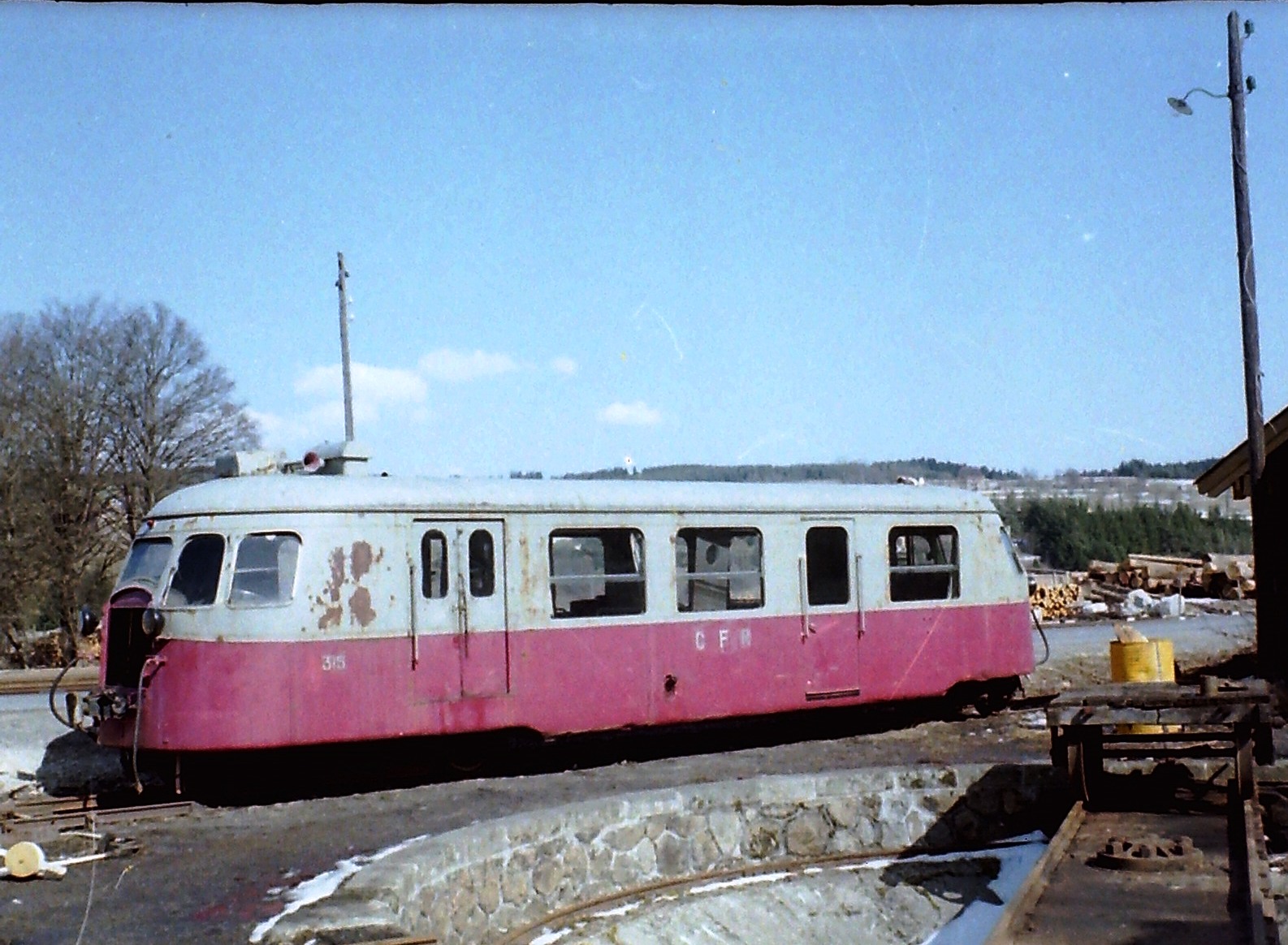

Ben il aura fallut le renverser, car il tenait encore début de vieux 517 P Willeme. (Roro l'aurait bien gardé ce 315)
Petite remarque, la ceinture de caisse sur les Dordogne était rouge, et non noire, est ce que c'est voulu?

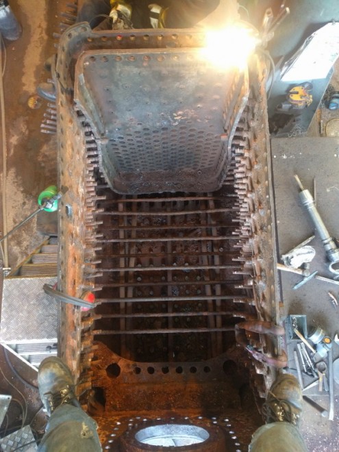

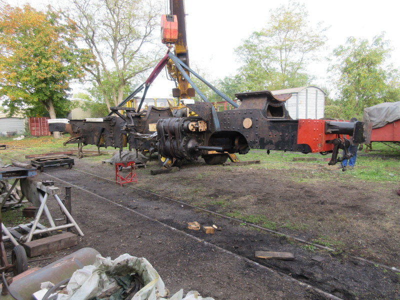

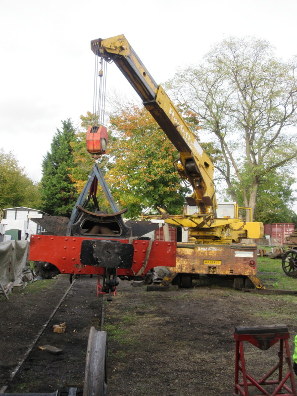

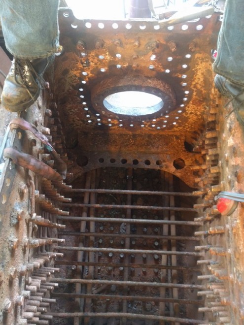

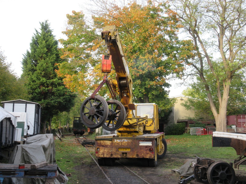

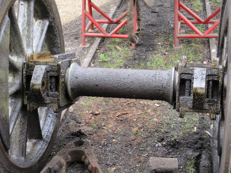

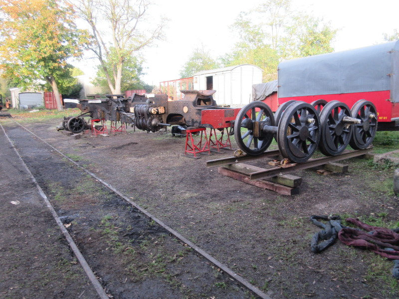

Hier s'est achevé le levage du châssis de la 130t. Commencé mercredi tout s'est déroulé normalement et à 17 h 30 hier c'était rangé et emballé!!!!. Le long chantier de décapage et révision des pièces va pouvoir démarrer. Je vous joints aussi les derniers clichés pris du démontage du foyer de la chaudière en Angleterre (quel boulot!!!).
C'est bien gras!!!
Et voilà!!!!
