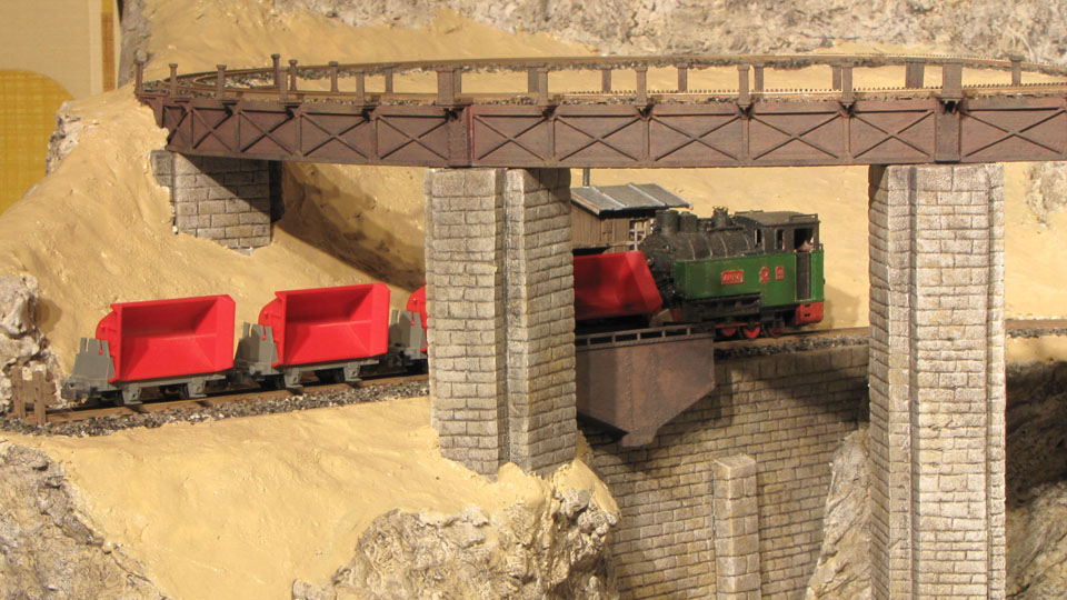

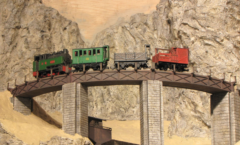

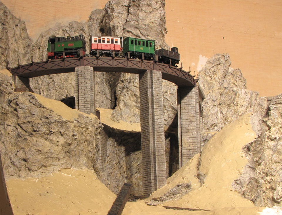

J’ai d’abord fini le grand viaduc en posant des éléments de décors en 3Dprint. J’ai renoncé à mettre des barrières continues, enfin pour le moment. Les gardes corps un peu fin sont très vulnérables, le moindre choc et crac.

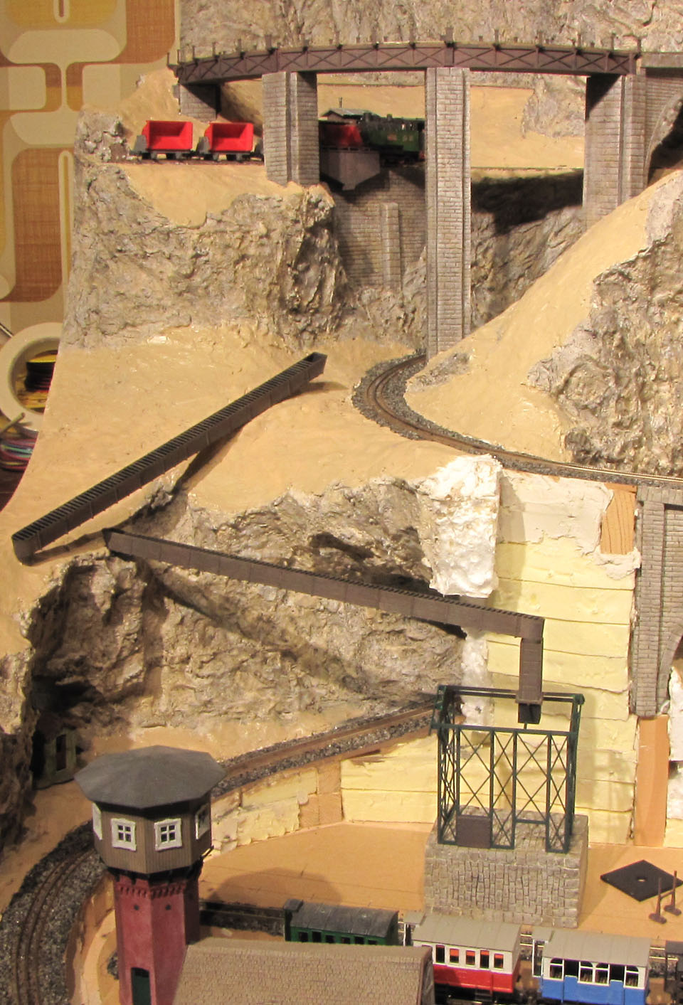

J’ai aussi mis la trémie de vidage en haut. J’ai dû élargir le trou, trop souvent mes chargements (des graines circulaires de 2 mm de diamètre) restaient coincés.
Cette trémie de déchargement aboutit dans une succession de deux toboggans qui alimentent la trémie de chargement, située tout en bas.

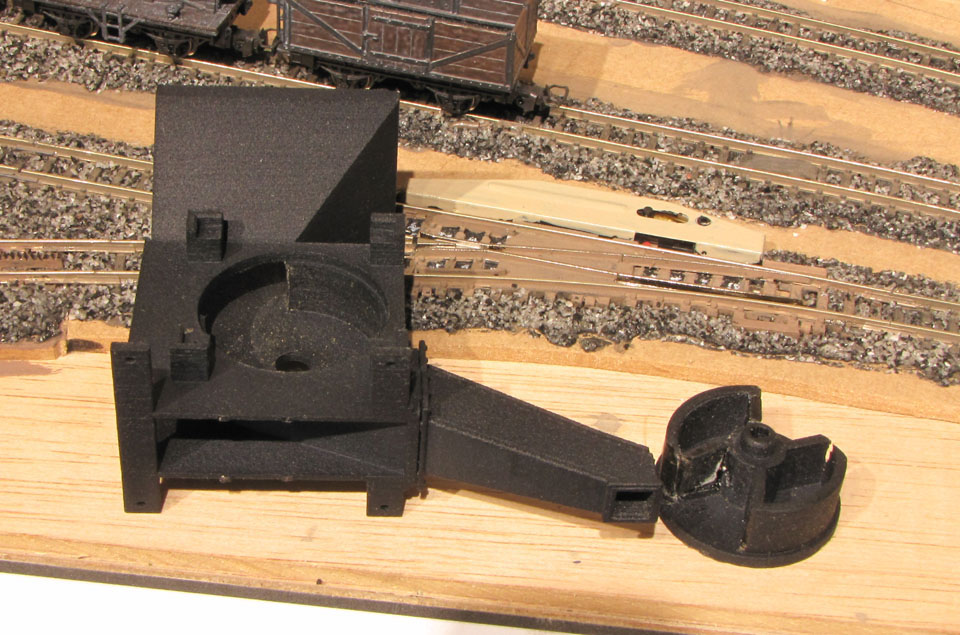

La trémie de chargement motorisée est… un échec. La modélisation et l’impression sont bonnes mais les graines du chargement coincent dans le mécanisme malgré plusieurs tentatives de bidouilles (arrondir les angles...). Le petit moteur Faller et ses pignons en plastique n’auraient jamais supporté de telles contraintes.
Donc retour à la planche à dessin et reconception d’un nouveau système inspirée de la trémie Arnold (a translation et non à rotation). Il sera animé par un moteur d’aiguillage. En espérant que cette fois ça marche !

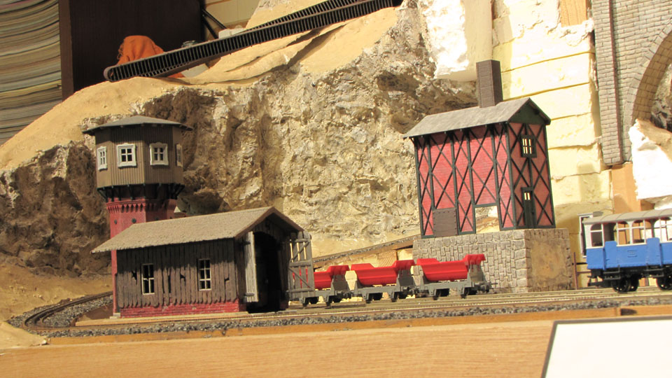

J'ai fait l'habillage du bâtiment de la trémie.
Niveau proportion et couleurs il se marie bien avec les bâtiments voisins.

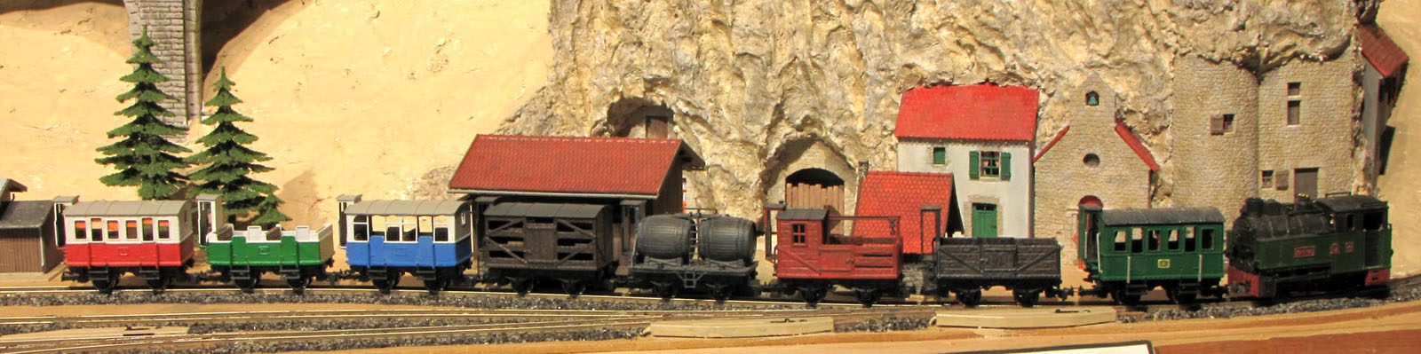

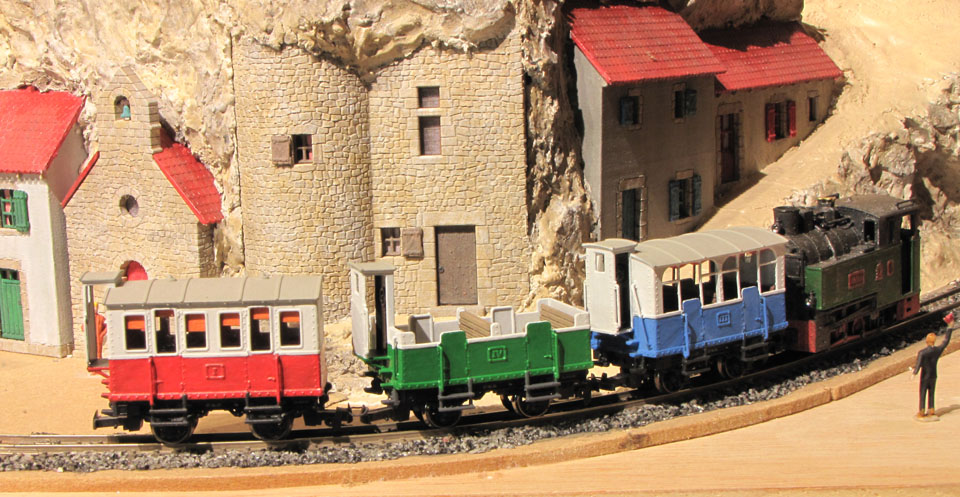

Et voici deux nouveaux wagons :
Un wagon « baignoire » pour les beaux jours. Il forme la rame touristique.

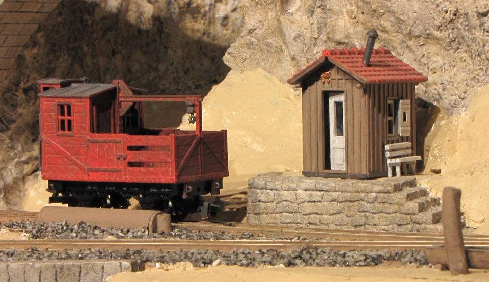

Et un wagon atelier. Coté guérite de frein, il y a une petite cabane à outil avec un poêle. Les 2/3 forment une plateforme ouverte avec une grue qui peut tourner sur son mat (enfin pas en vrai).
Je peux faire un train de travaux avec la vieille voiture verte pour le personnel et un wagon tombereau pour stocker des matériaux supplémentaires.
La famille est au grand complet. Les wagons voyageurs font peut être un peu propre.

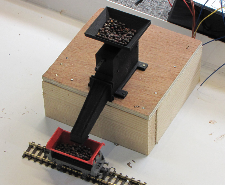

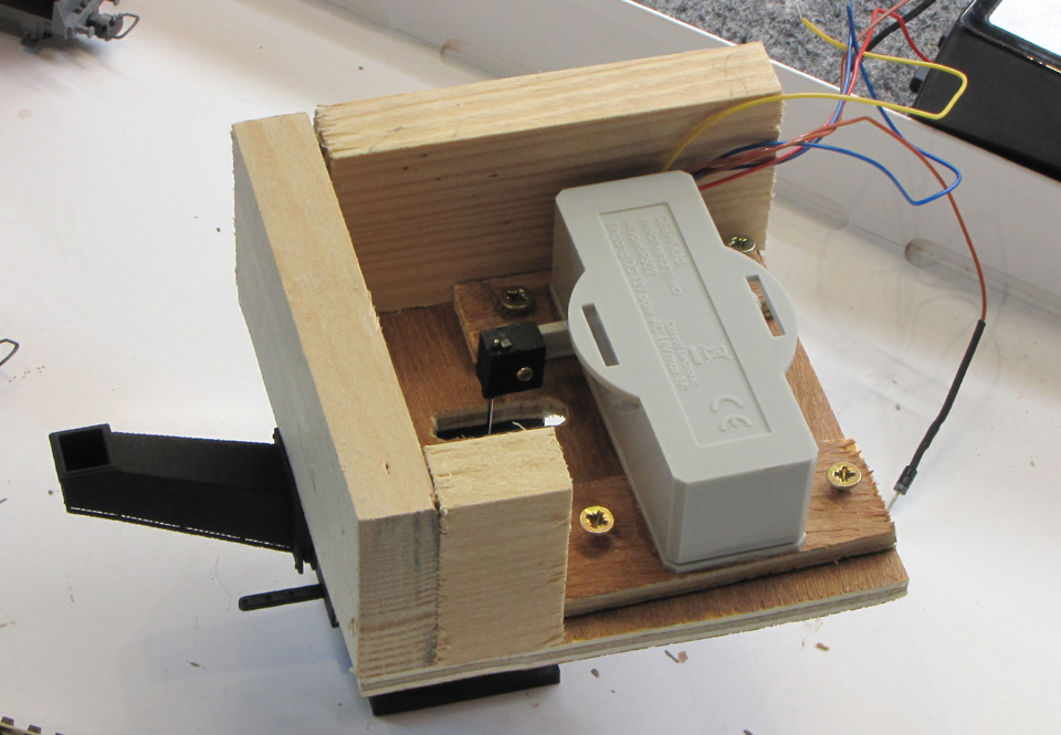

J'ai fini la mise au point de ma trémie.
Ça marche. Il faudra tester sur la durée mais ça ne bloque pas et le chargement ne tombe pas à coté - à condition de placer le déversoir le plus près possible du wagon.
Un moteur Conrad fait l'entrainement. Mais un moteur du même genre doit pouvoir faire l'affaire.
Le système possède une certaine souplesse avec sa tige en fer. C'est important si le chargement bloque la tirette.
Mr Béton

Messagepar Mr Béton » 03 12 2017 à 00:20
Il reste encore réglages à faire, mais maintenant la trémie est finie.
Chargement et déchargement se font sans mettre de chargement à côté.
La mise en place des toboggans a été laborieuse, les supports que j’avais conçus au départ étaient bien trop légers.
J’ai dû faire des supports plus forts en aluminium.
Précision importante, tous les éléments sont amovibles.
Reste plus qu’à éprouver et corriger quelques détails et il y aura plus qu’à finir le relief… un an et demi après l’avoir commencé (le réseau lui-même va sur ses 3 ans).

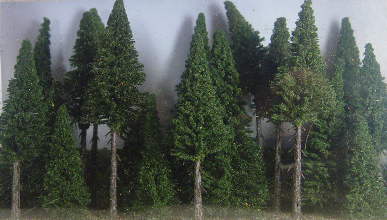

J'ai découvert une nouveauté Heki (2261-2262-2263) :
C'est pas cher (1,5 € par arbre) et je trouve les troncs très réussi et le feuillage se défend pas mal (hauteur 7 a 14 cm - il ne faut pas des arbres trop hauts sinon mon relief aura l'air ridicule).
En comparaison avec du Auhagen floqué (pas terrible vu de coté - superposition de "parasols") et du Busch (tronc gros et pas super joli, feuillage trop structuré pour une petite taille) :
Et des vrais :
Qu'en pensez vous ?
