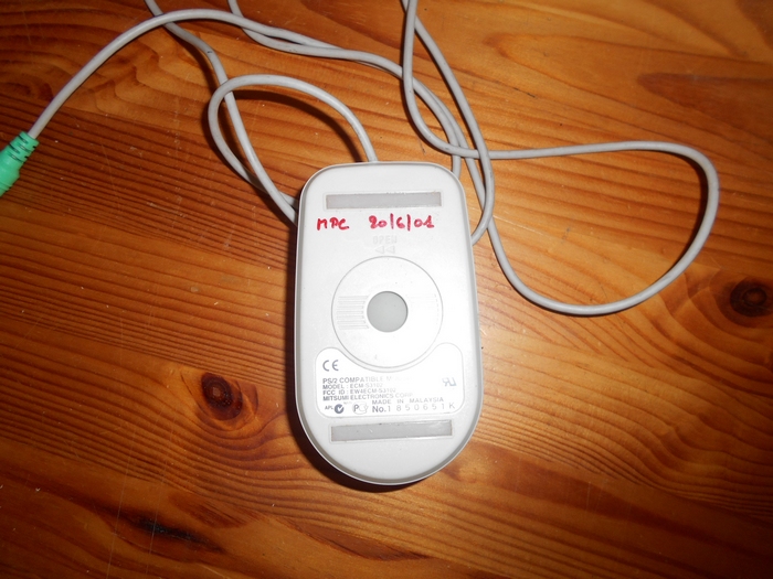

Messagepar pelican » 30 05 2017 à 18:33
je viens de retrouver un vieille souris ... de 2001 !!!
j'hésite, maintenant ... C7

Messagepar augerd » 30 05 2017 à 22:27
pelican a écrit:je viens de retrouver un vieille souris ... de 2001 !!!
je dois en avoir une demie douzaine au grenier :mrgreen:
et pas en USB, car quand tu démarre un PC que tu reconditionne complétement (CPU, DD, CG), mieux vaut utiliser des ports de base de la CPU avant d'attaquer les USB, HDMI, etc. nécessitant des pilotes implantés et updatés dans le DD :rod_siflet
Dominique :mrgreen:
