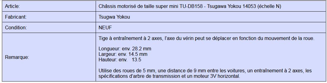

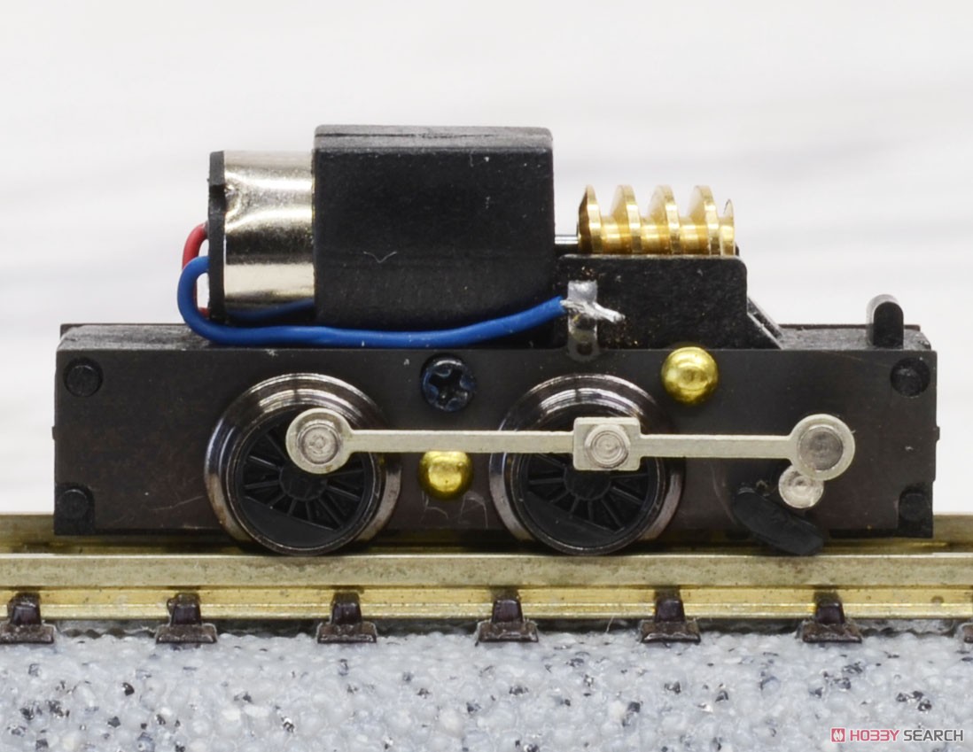

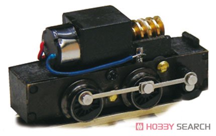

châssis Tsugawa (TGW) découvert recemment, mais peut être qu'on en a parlé sur un autre fil ...
TGW 14053 chassis moteur 02.jpg (18.94 Kio) Vu 7236 fois
... mignon tout plein avec ses 2 essieux embilellés avec un contre-poids extérieur #B6 sauf que le moteur semble être un 3V ...
... donc encore de plus faible voltage que les autres généralement à 4.5V #B9
plus ou moins 35-40€

Messagepar Patrice Roussiale » 27 09 2019 à 09:30
Bon, bof, peut mieux faire.... :?
Un gros problème est la prise de courant : très faible empattement et essieux sans aucun jeu.
Soit doper avec une capacité, soit en faire une BB.
C'est mon projet (un de plus :rod_siflet ).
Deux -gros- avantage : meilleure prise de courant et tension à la hausse en les mettant en série.
A propos, accepte sans broncher du 4,5V pendant plusieurs minutes.

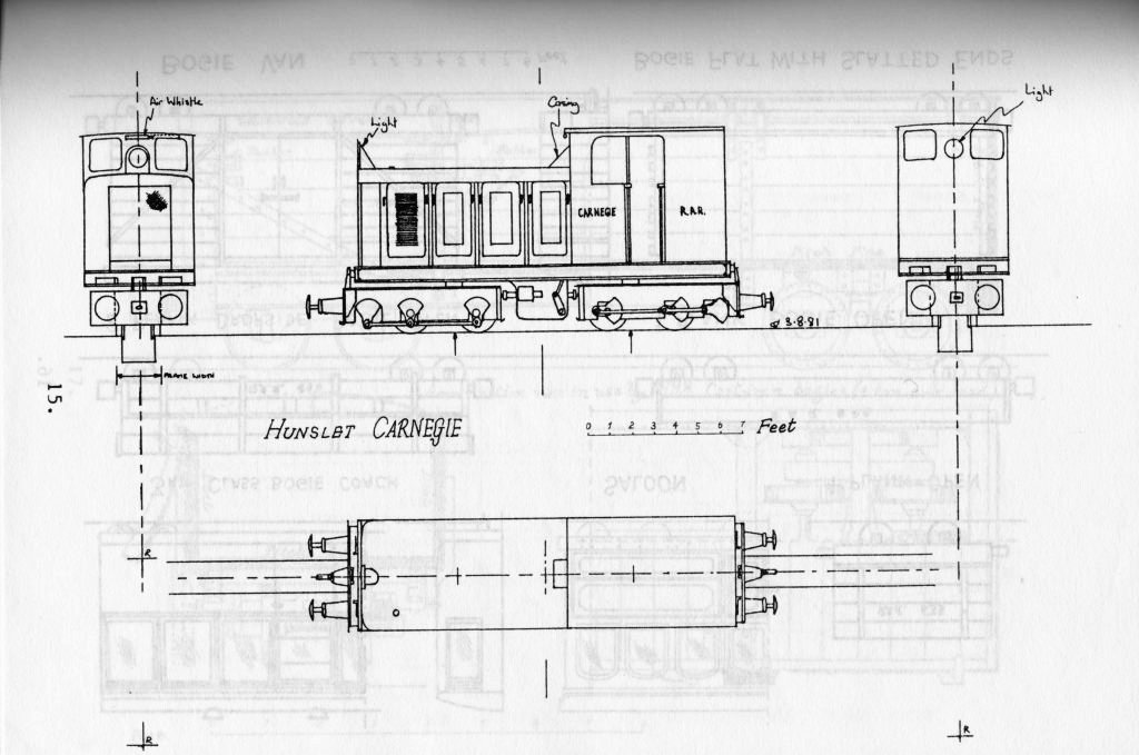

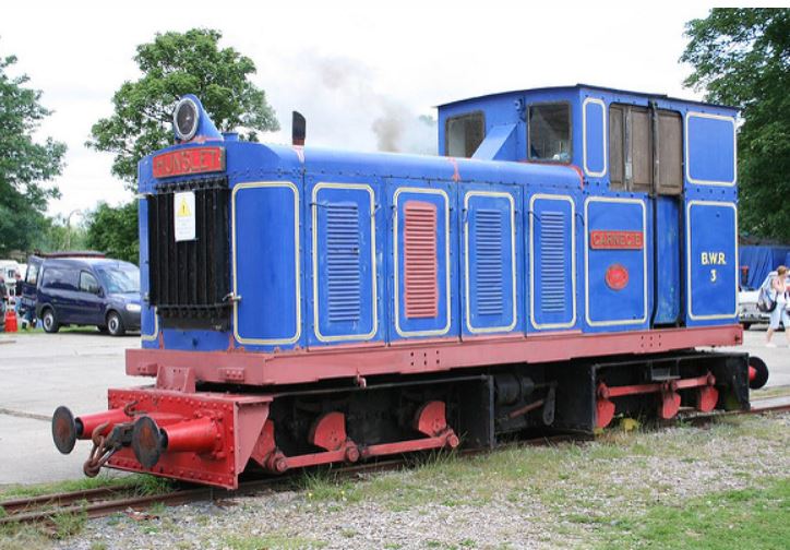

Le projet sera inspiré de cet engin en voie de 18" (457 mm D9 )
Provient de l'arsenal de Woolwich, en GB.
Cordialement.

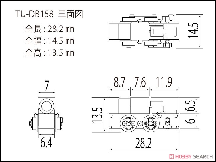

Manque quelques côtés pour numériser :? Ca peut se commander où ce truc (facilement) et a quel prix?
L'engin de Patrice est sympa... ça pourrait inspirer un modèle affreux donc génial C7 :rod_mdr2

Pour les châssis :
https://www.ebay.com/itm/Super-Mini-Siz ... SwP2ddW5jr
A défaut (pas encore de châssis seul dispo), j'avais acheté le locotracteur complet sur la Baie
Pour la BB British, j'ai juste un croquis, issu de cet opuscule
Pour du plus précis, il doit certainement y avoir de bons diagrammes, l'engin existant encore ;)

Messagepar Patrick ze rabbit Deludin » 28 09 2019 à 10:49
Si les dessins sont à l'échelle, il est facile d'en extrapoler les autres cotes en mettant le schéma à l'échelle choisie.
C'est généralement ce que je pratique.

Messagepar Storm » 28 09 2019 à 12:17
Oui, une simple règle de 3... #B5 mais bon... :rod_mdr2 :ipb-279
Messages: 23945
Re: Nouveau petit chassis Nippon pour le HOe
Messagepar Patrick ze rabbit Deludin » 28 09 2019 à 14:09
Aussi.
Mais c'est plus long, et pis y'a des risques d'erreurs.
Je mets juste le plan à l'échelle, moi.
Ferai un exemple ce soir avec l'ordi kivabien :prrrt: .
Messages: 14884
Messagepar Tyrphon » 28 09 2019 à 20:53
Ouah la discussion! Ça fait plus de 25 ans que je mets les plans à l'échelle!
Avant, c'était avec la photocopieuse (perfectionnée) du bureau.
Vais pas m'emm... à faire des règles de trois, même à la calculette, sauf quand je veux juste vérifier un empattement, ou justement pour mettre un plan à l'échelle à partir d'une dimension.
Messages: 8561
Messagepar Storm » 28 09 2019 à 22:02
Bon, c'est pas bien grave… On va voir ce qu'on peut faire avec la souris et une imprimante 3D. Si vous avez des bonnes idées sur le sujet aussi C7 :rod_mdr2 :prrrt:

Messagepar Storm » 28 09 2019 à 22:32
En plus c'est des vues "à l'américaine".... :C1 Heureusement qu'ils ont adopté le système SI c'est buses là C7 :rod_mdr2
