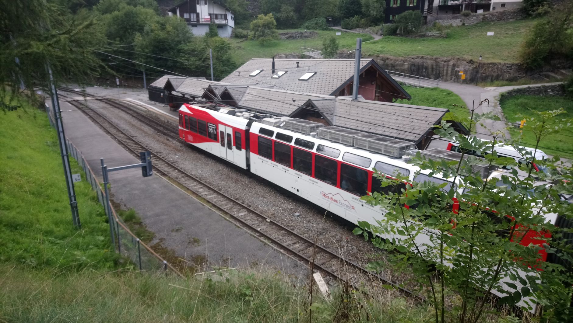

Messagepar MGO 825 » 18 05 2015 à 00:45
Bonjour
Croisement au Trétien pour échange entre la BDeh 4/8 N°21 et la Z 803 : Changement obligatoire de trains pour les voyageurs et les équipes de conduite/contrôle .

Messagepar rail1435 » 18 05 2015 à 08:00
Ce jour-là, ça va! Mais comment expliquer au voyageur lambda qu'il doit affronter des mauvaises conditions météo pour monter dans "le même train" juste en face parce que le sien n'a pas le droit d'aller plus loin?
Re: Le Martigny-Châtelard
Messagepar MGO 825 » 18 05 2015 à 11:15
Bonjour rail1435
Pour 3 mètres de distance entre les trains , des annonces valables et une ou deux minutes seulement de temps supplémentaire de trajet , ça reste dans les temps ;) . Ce changement de train était du au fait que la maintenance des BDeh 4/8 - Z 800 est partagée entre les ateliers du Fayet et de Vernayaz , ce dernier s'occupant en particulier du système à crémaillère avec cycles réguliers . Un hiver pas si lointain , les aiguillages étant bloqués par une neige abondante tombant en continu en gare du Trétien ( mais avec le quai ménageant un accès dégagé ) , la solution pour moins perturber le trafic : Chaque automotrice engagée assurait ses navettes de son côté et avec du matériel des années 1950/60 et 1970 :rod_coeur d'une masse adhérente suffisante ( et sans ou très peu d'électronique C7 ) et sans remorques ( trop légères ) , le temps d'une seule journée et tout rentrait dans l'ordre . Le voyageur lambda se sera vite rendu compte que tout était fait pour assurer le service avec le minimum de perturbation :maitre: .
