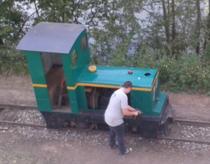

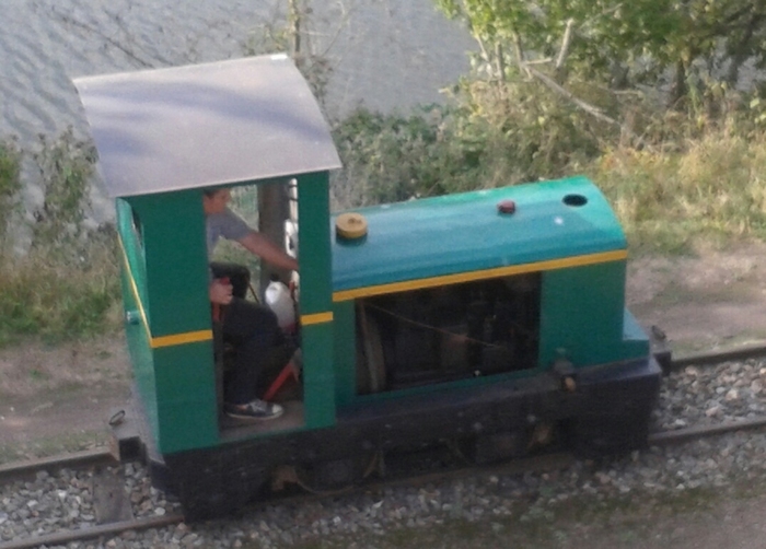

à la demande générale de Minic breton :rod_siflet je vous présente un projet que j'ai commencé il y a quelques mois. Le model choisi :
Ayant fait quelques articles sur mon blog (et ayant surtout la flegme d'en refaire un complet, il faut que je sois honnête), je vous renvoie (si çà vous intéresse) vers ce lien --> http://trains7pouces25.canalblog.com/ar ... 80865.html
En gros l'idée de base était de reprendre le bogie de la draisine et de faire une cabine. De passer les deux moteurs 12V en série pour passer en 24V ce qui d'une part augmentait mon autonomie mais surtout, me permettait de réguler électroniquement via un variateur de quad à 10€. Hé bien çà fonctionne pil poil :H1
Voilà pour la mini présentation :F5

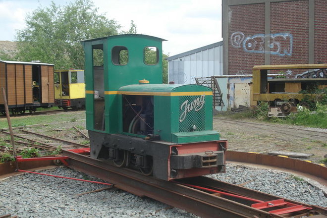

le locotracteur Jung, c'est ce qu'on utilise à St Amand pour manœuvrer au dépot .. ou en ligne !!! de sacrés engins :rod_coeur

C'est vrai que se sont de beaux engins... par contre je ne ferai pas de réplique super fidèle. Je compte bien prendre quelques libertés
