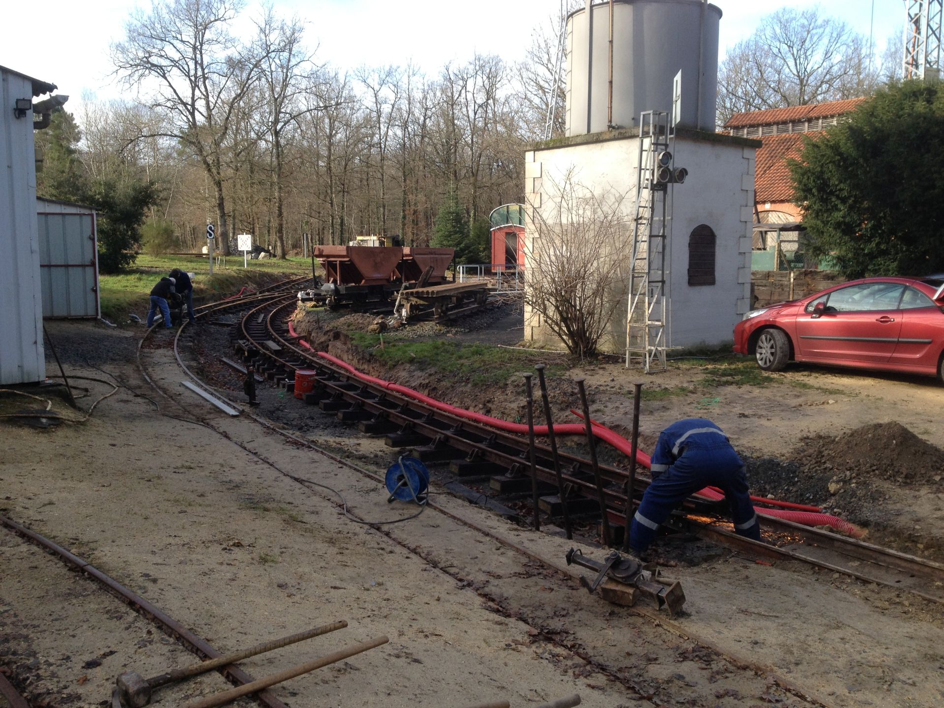

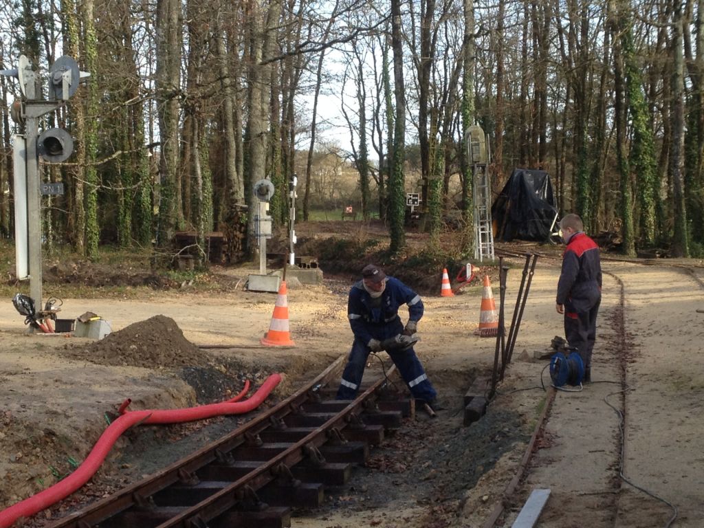

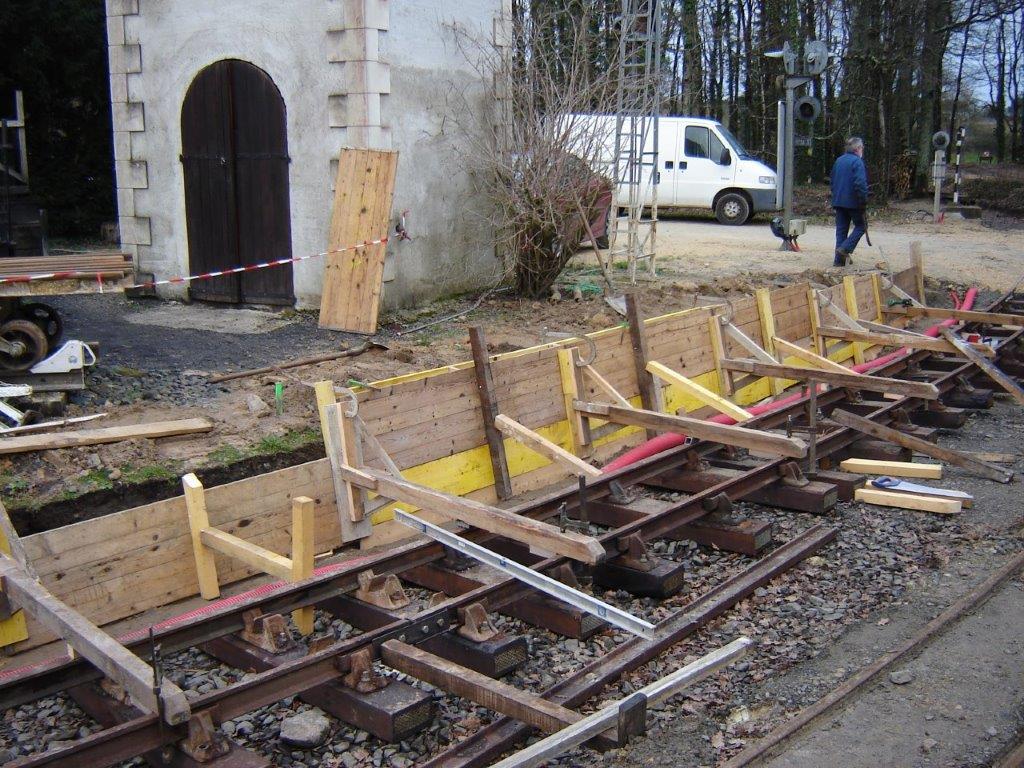

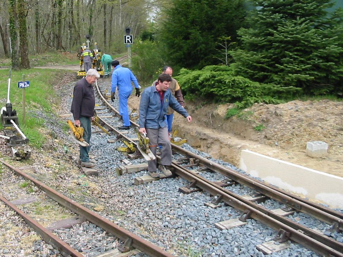

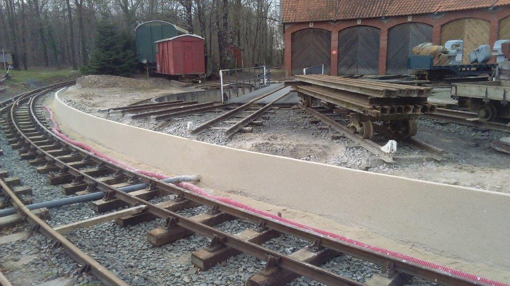

Quelques nouvelles du réseau : nous avons débuté en novembre le renouvellement de la courbe située le long du quai du dépôt, jusqu'au PN 2 (environ 120 m). Le terrassement et la sous-couche ont été réalisés en "coup de poing" sur le week-end du 11 novembre, et nous reposons depuis la voie (entre autre).
Voici quelques photos de ce chantier, qui doit se terminer en avril avant la prochaine saison.

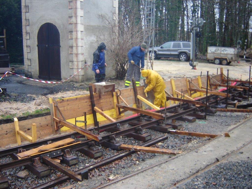

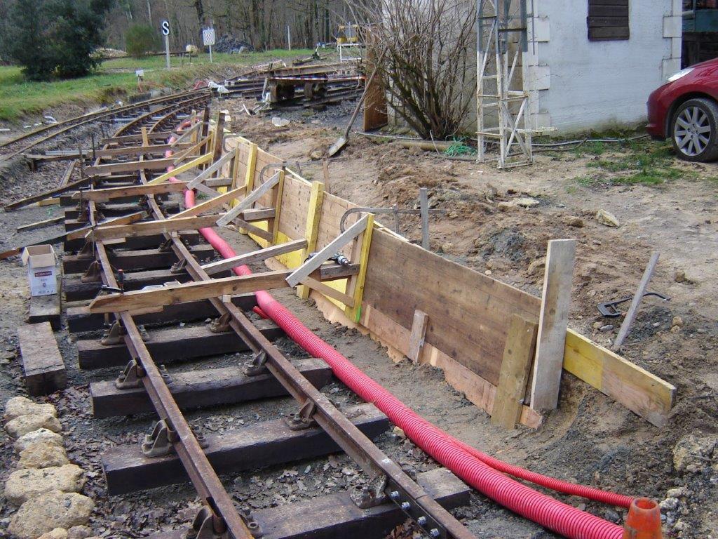

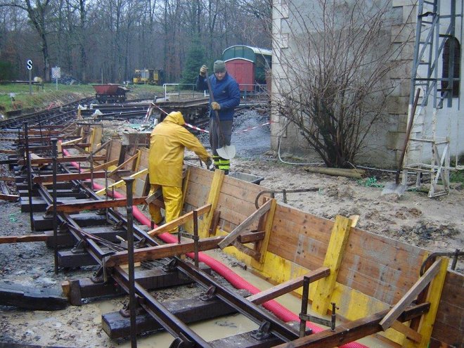

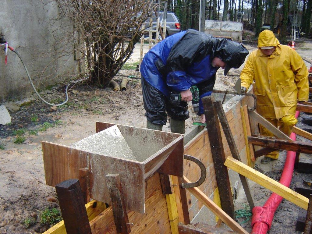

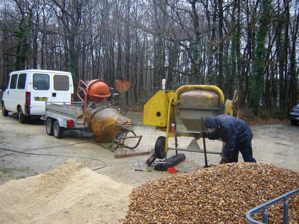

La préparation du chantier "muret " a commencé il y'a deux semaines !
La week-end dernier plusieurs bénévoles ont bravés la pluie pour confectionner un muret le long de la voie principal au niveau du dépôt. Manque de chance le moteur Bernard de la grosse bétonneuse a refusé de démarrer... H4

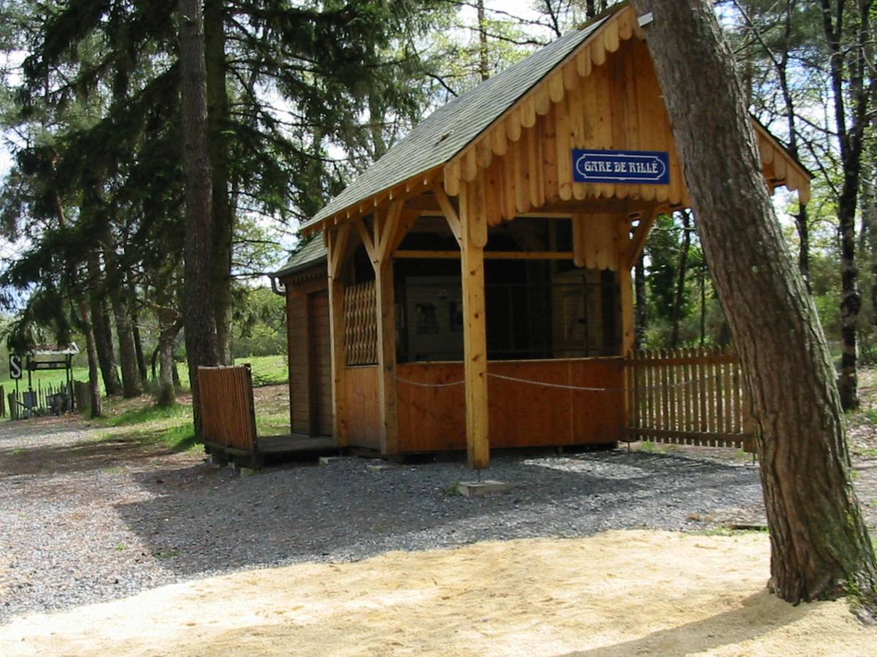

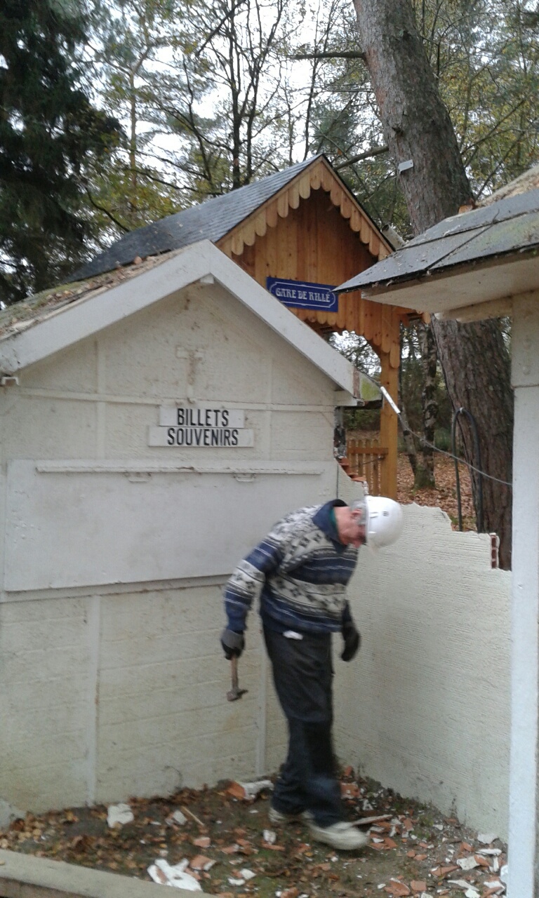

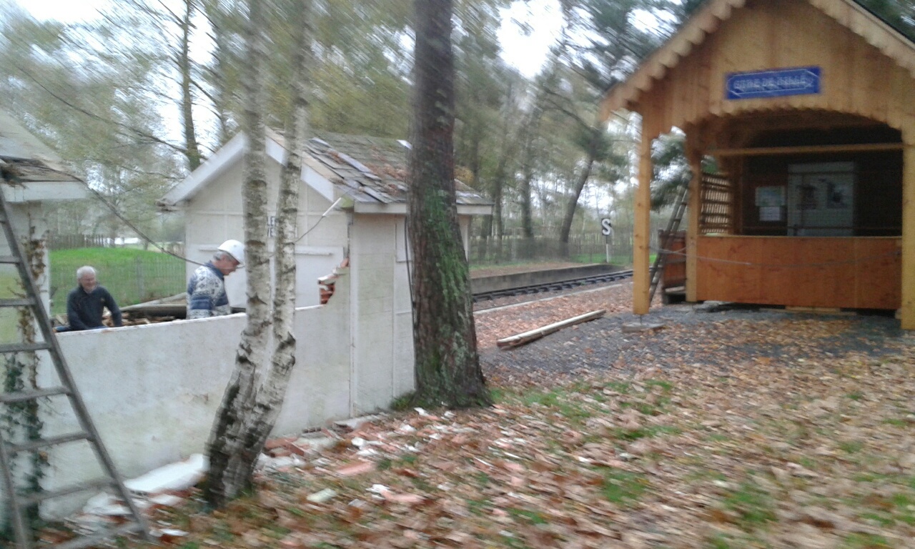

Il y a quelques temps déjà , l'ancienne gare de Rillé qui commençait sérieusement à devenir vétuste est dangereuse (trop proche des voies...) a été en partie démolie. Les guerittes ont été conservés pour une utilisation future.
Bon la suite au prochain épisode ! :F5

Messagepar Le Fanal » 01 03 2016 à 13:31

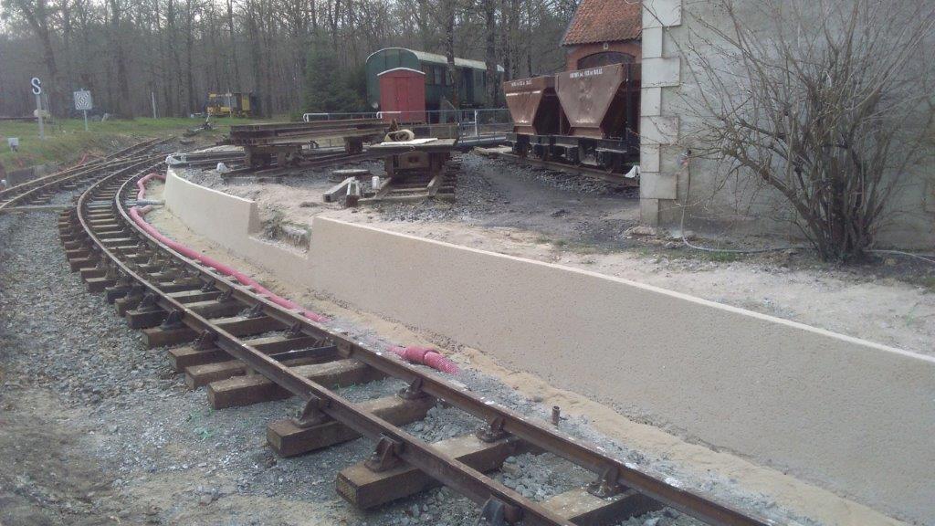

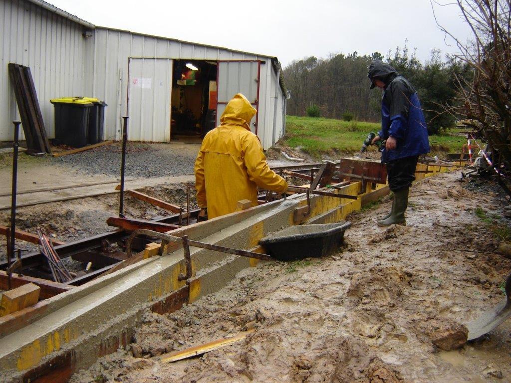

Hop le petit muret de soutènement est terminé !
Prochaine étape la pose des passages planchéiés.

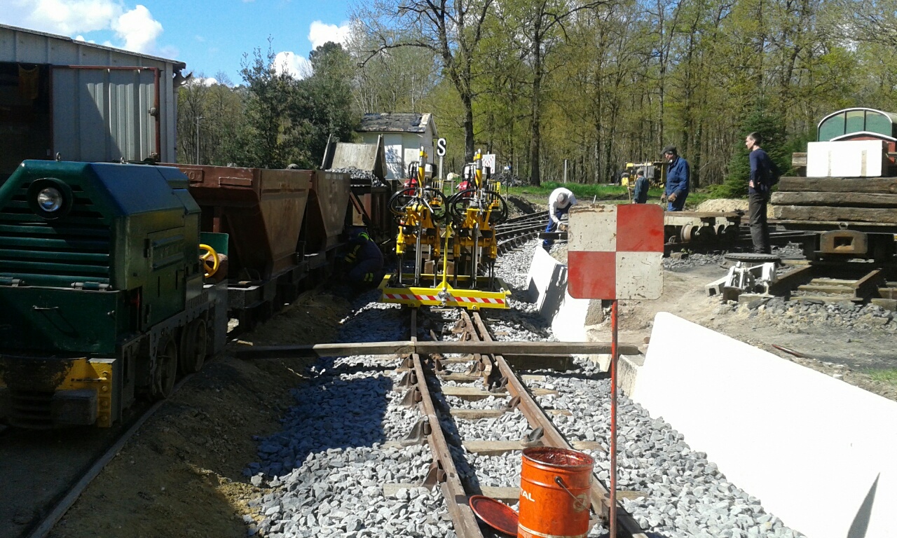

Il y'a eu une très grosse activité sur notre chemin de fer du 15 au 20 avril avec au maximum une vingtaine de personnes sur le site !

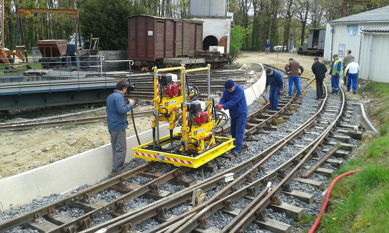

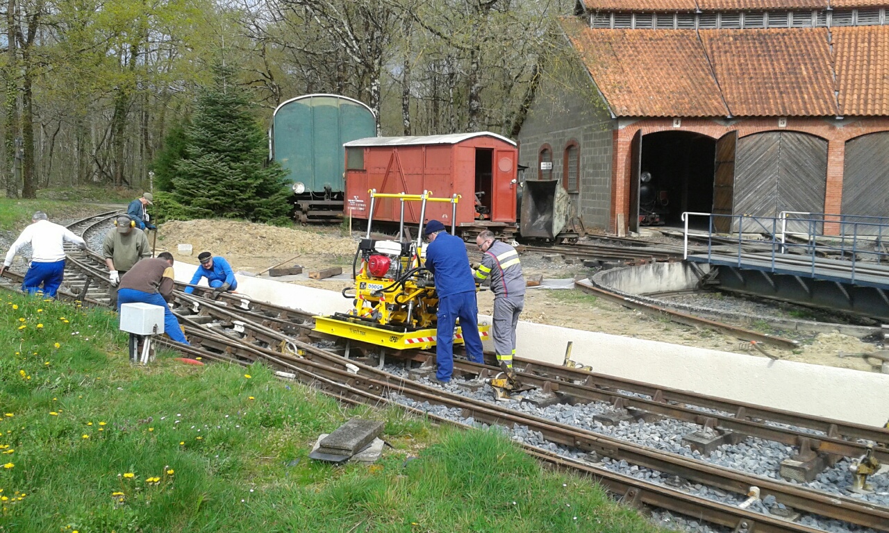

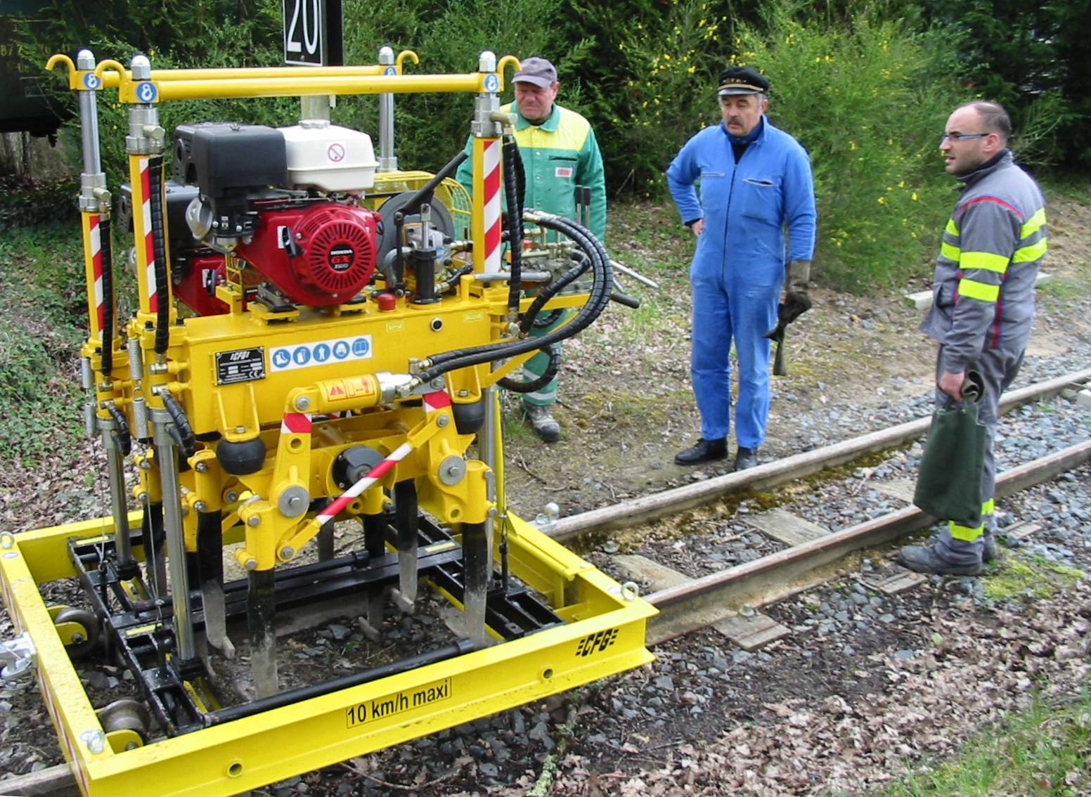

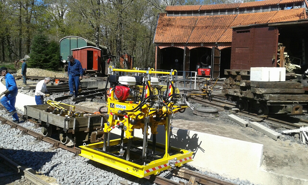

Plusieurs chantiers avait lieu en parallèle avec différentes équipes. Pour optimiser nos chantier de voie , nous avons investit dans une bourreuse des CFG ! Comment dire que ca nous change des infâmes mais efficaces groupes Jackson ! :ipb-251
L'engin est très efficace et adapté au gabarit de notre réseau. Seul bémol les appareils de voies que l'ont ne peut bourrer entièrement. On ressort donc les vieilles battes.
Premier chantier donc , reprise de la voie principal passant devant le dépôt et la rotonde. (pour la 3éme fois depuis que le réseau existe !)
Ce fut un chantier assez impressionnant avec une dizaine de personne à travailler sur cette portion de voie. Ballastage , nivelage , calage , régalage et on recommence !
Nous avons aussi repris toute la monté du lac au dépôt ! Et ce fut sportif de descendre puis de remonter tous le matériel en fin de journée... #A8

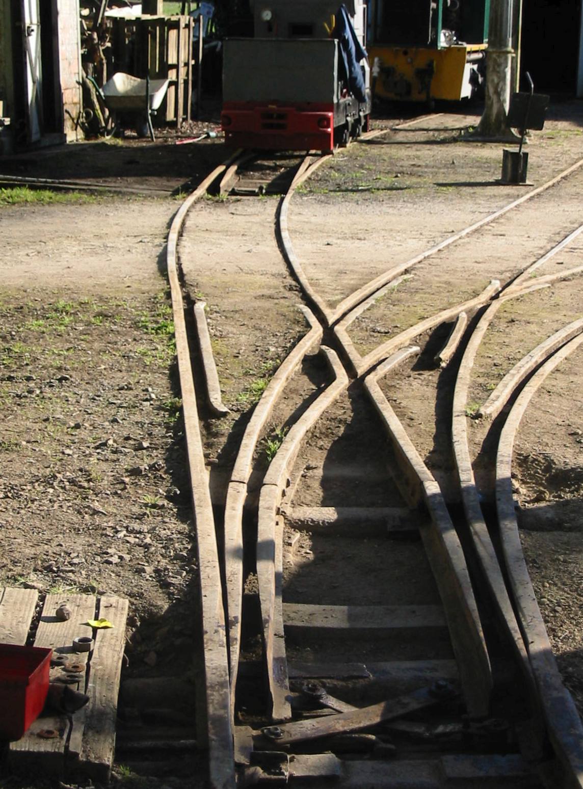

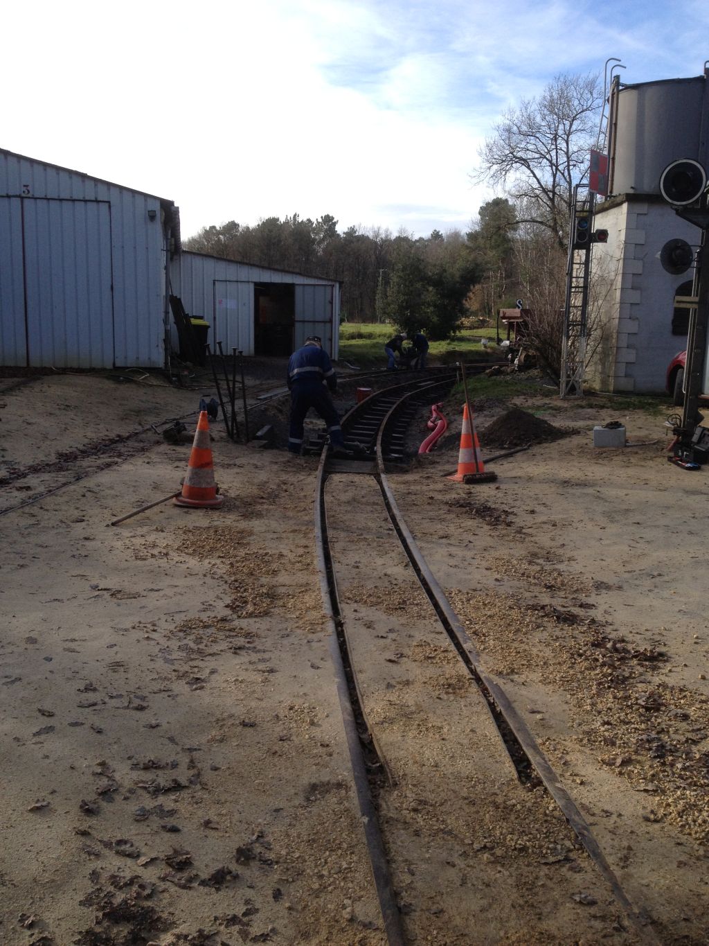

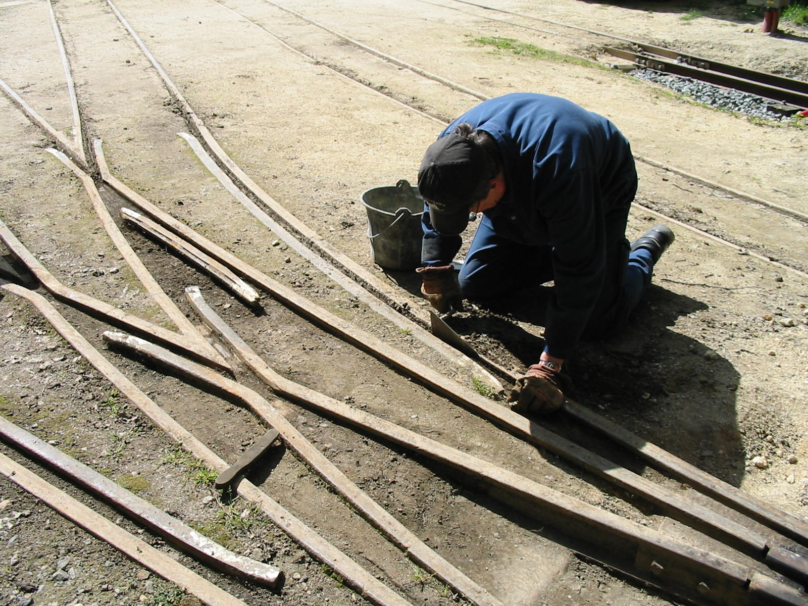

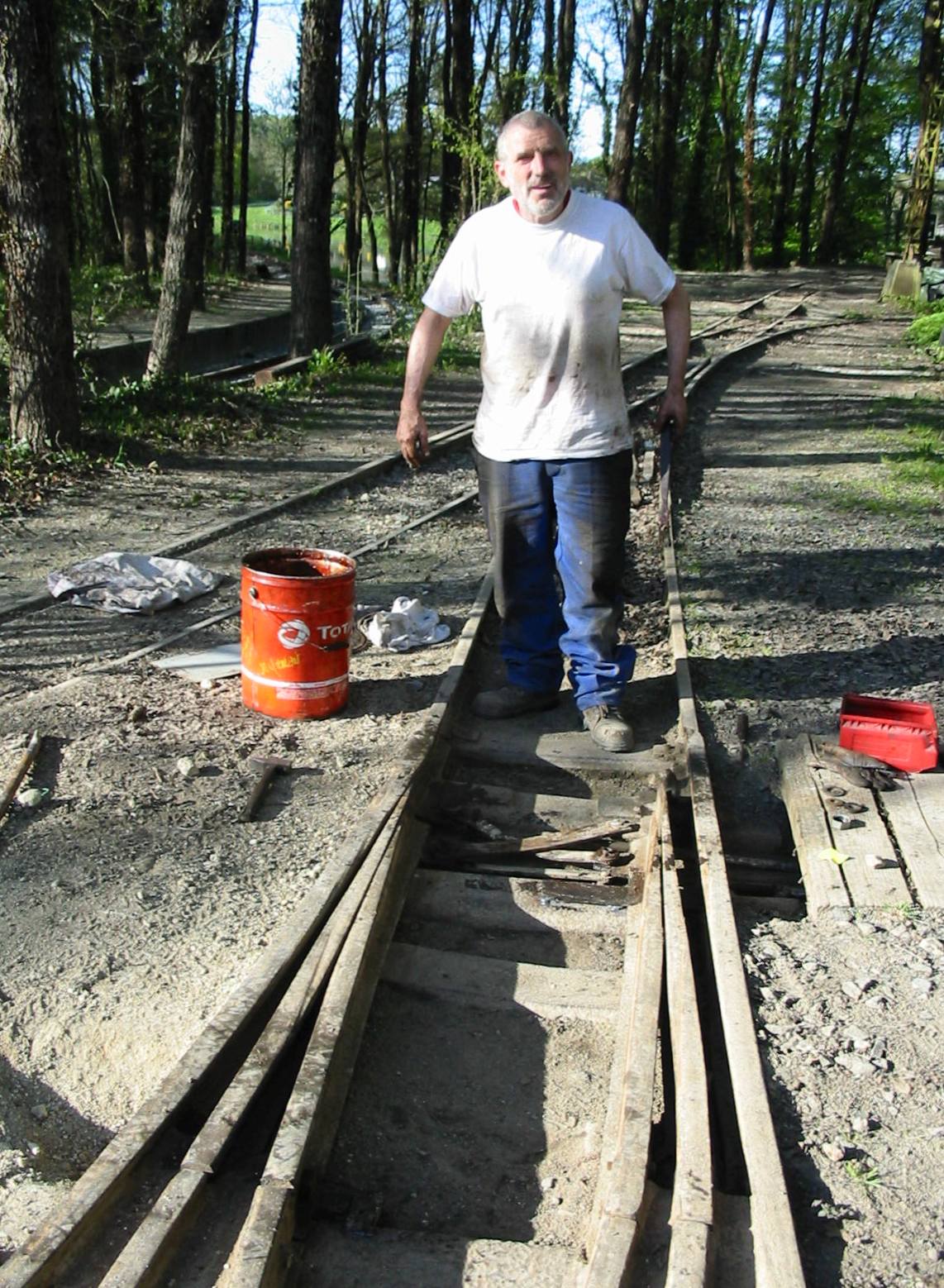

Une autre équipe c'est attelé à la réfection de certaines partie de nos voies de services avec entre autre , la pose d'une nouvelle voie rayonnante autours du pont tournant , la réfection intégrale de l'aiguille triple d'entrée de dépôt , la repose du heurtoir en fin de notre tiroir, raccordement de l'aiguille allant à notre triage et j'en passe !

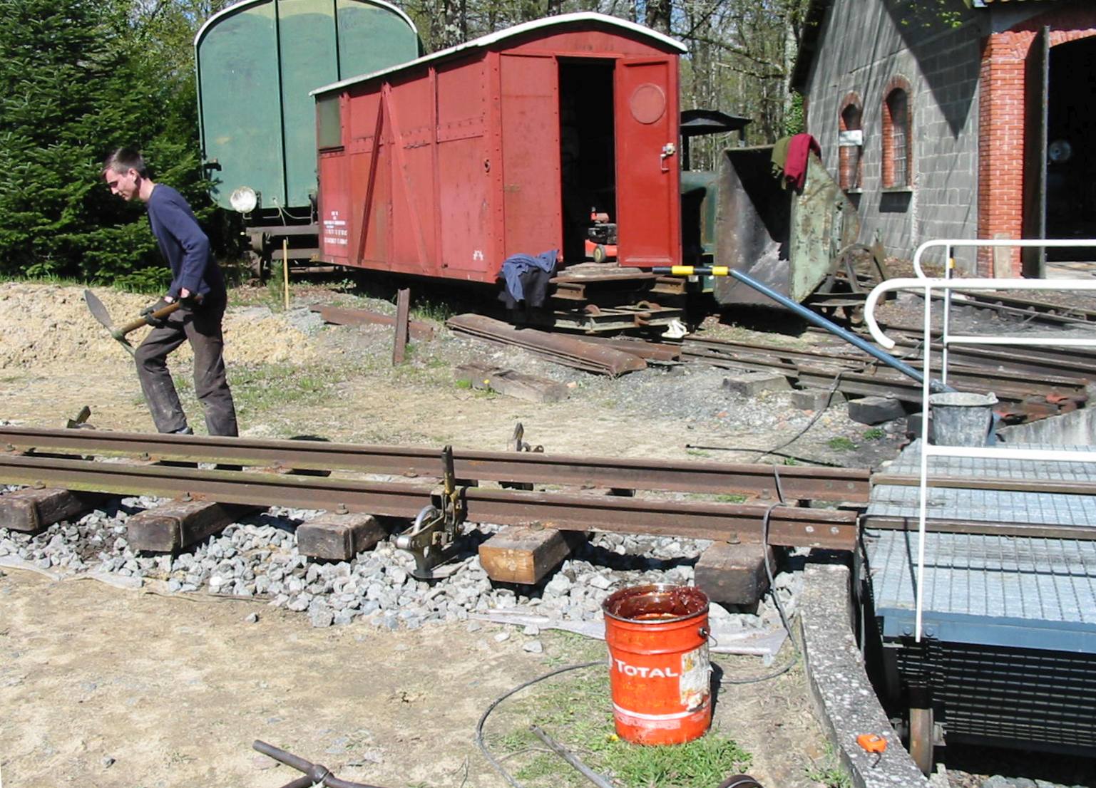

Jean Louis nous donne une indication du gabarit pour la pose de la voie rayonnante

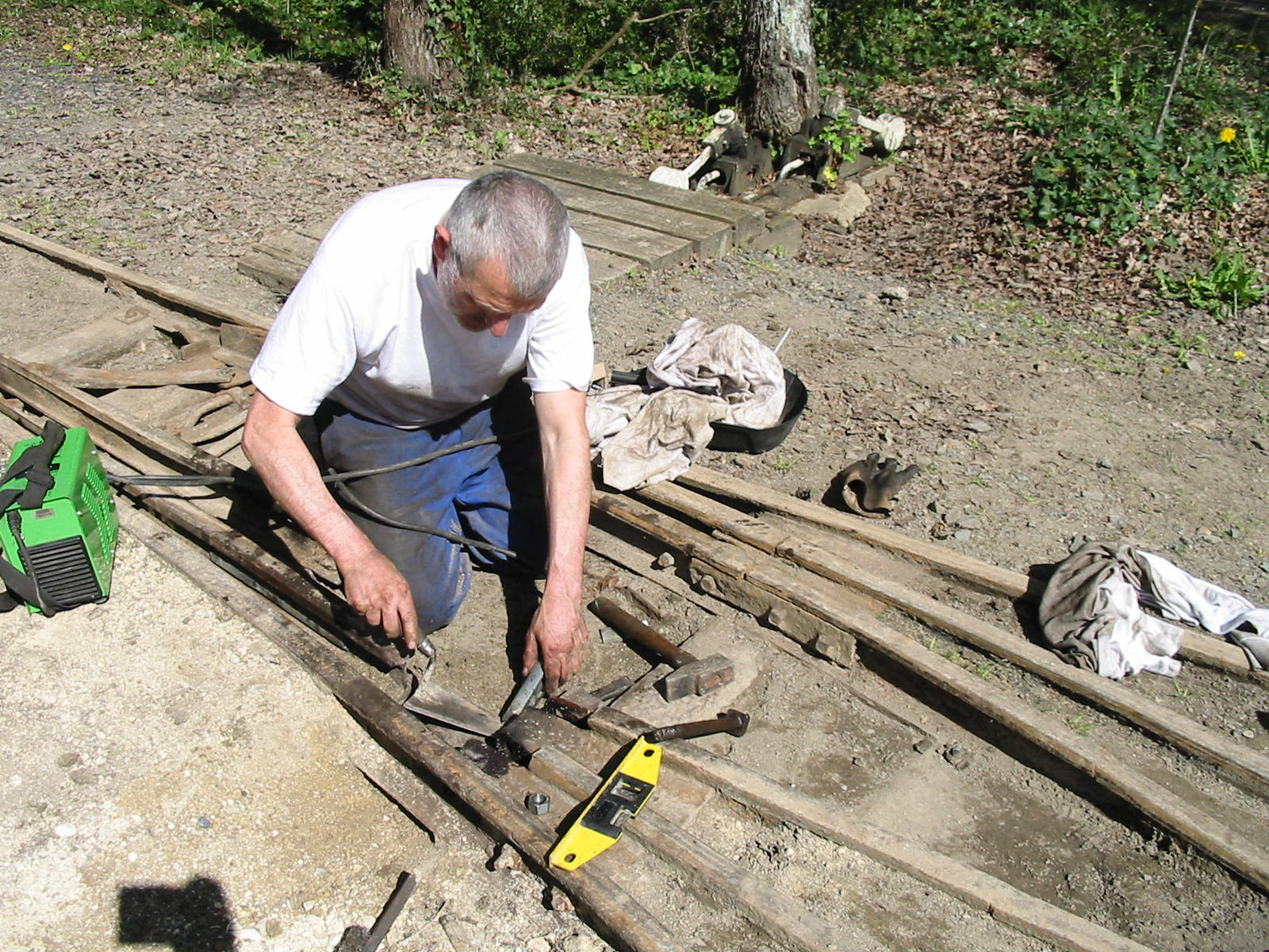

Après mise à l'écartement , tirefonnage , on bourre la voie avec le peu de ballast qu'il nous reste et à la main !

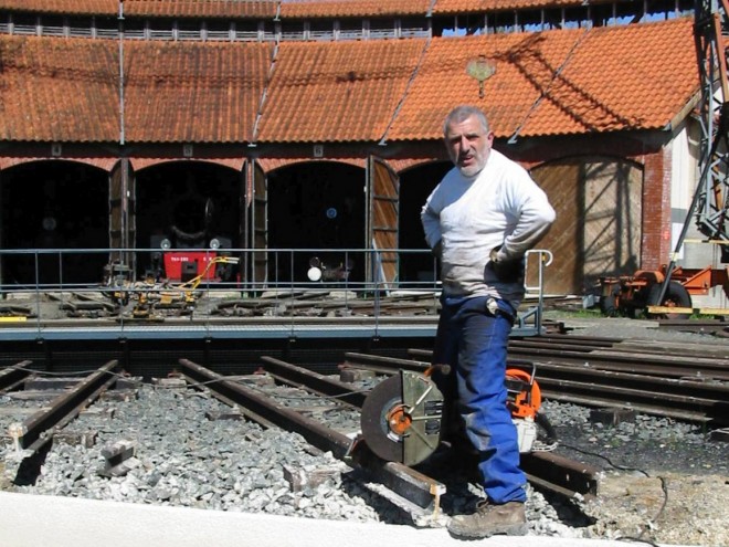

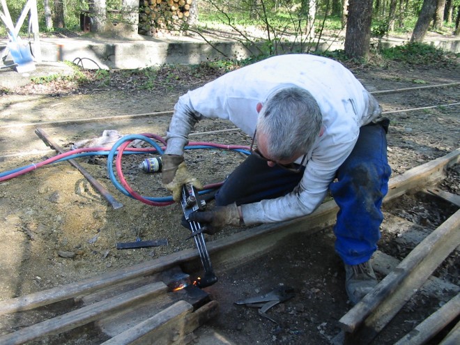

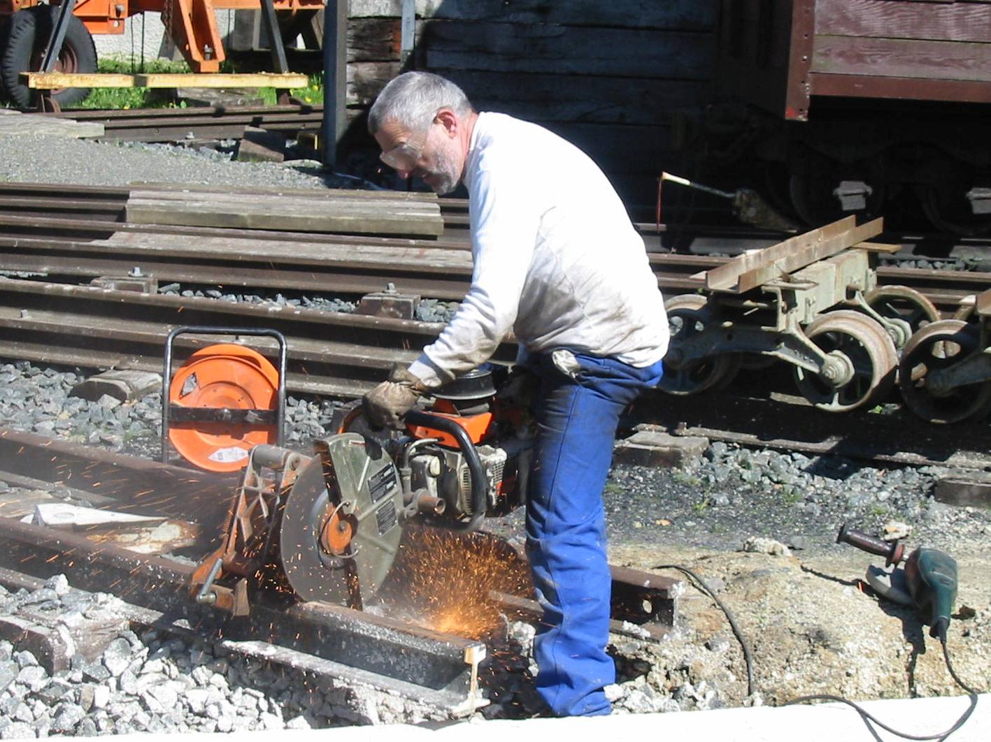

Jean Louis grand travailleur , s’apprête à tronçonner quelques rails pour mise au gabarit.
En pleine action !

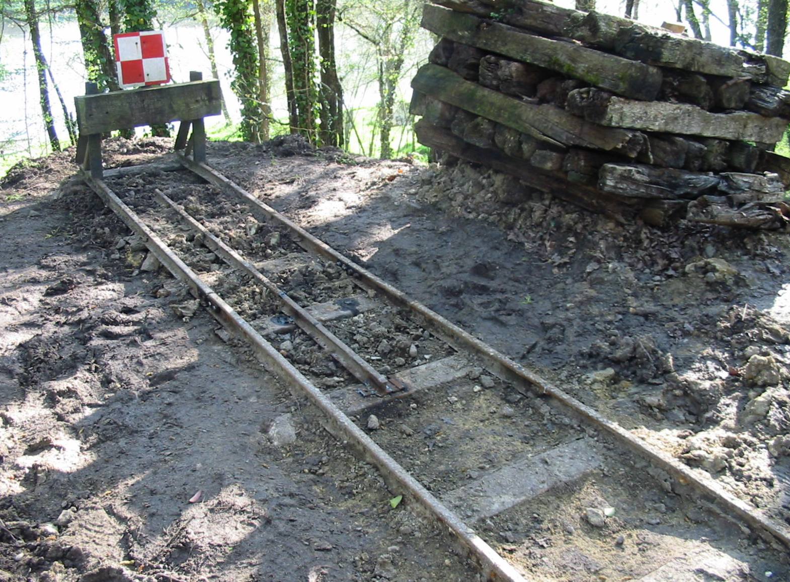

Le nouveau heurtoir

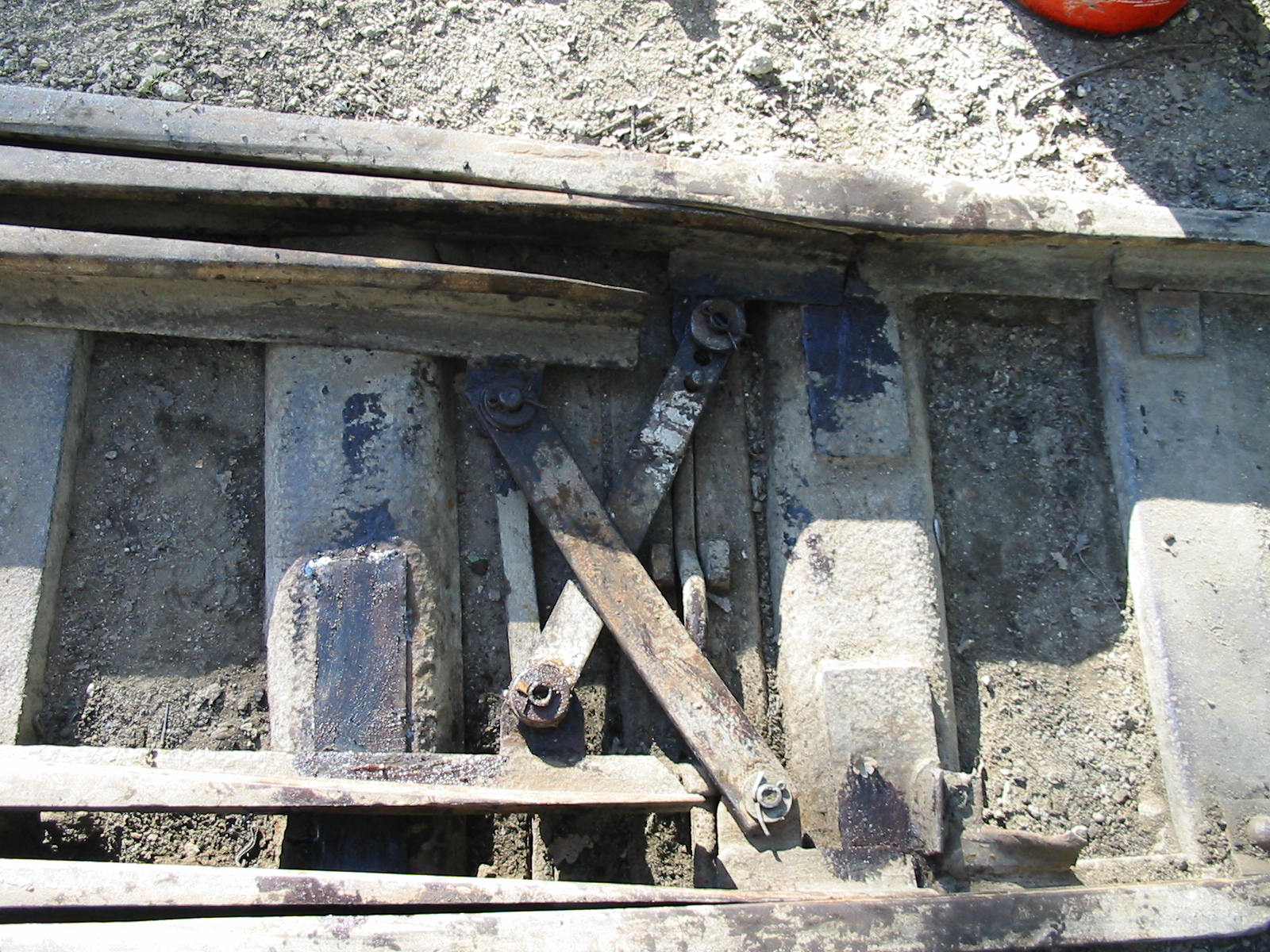

Réfection de l'aiguille triple !

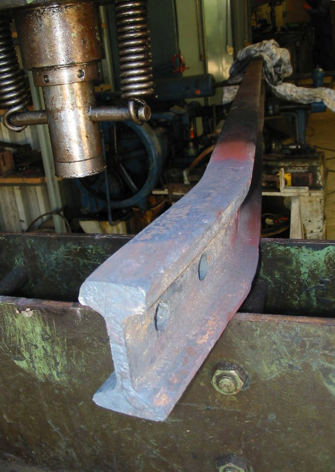

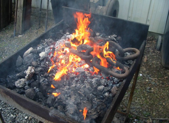

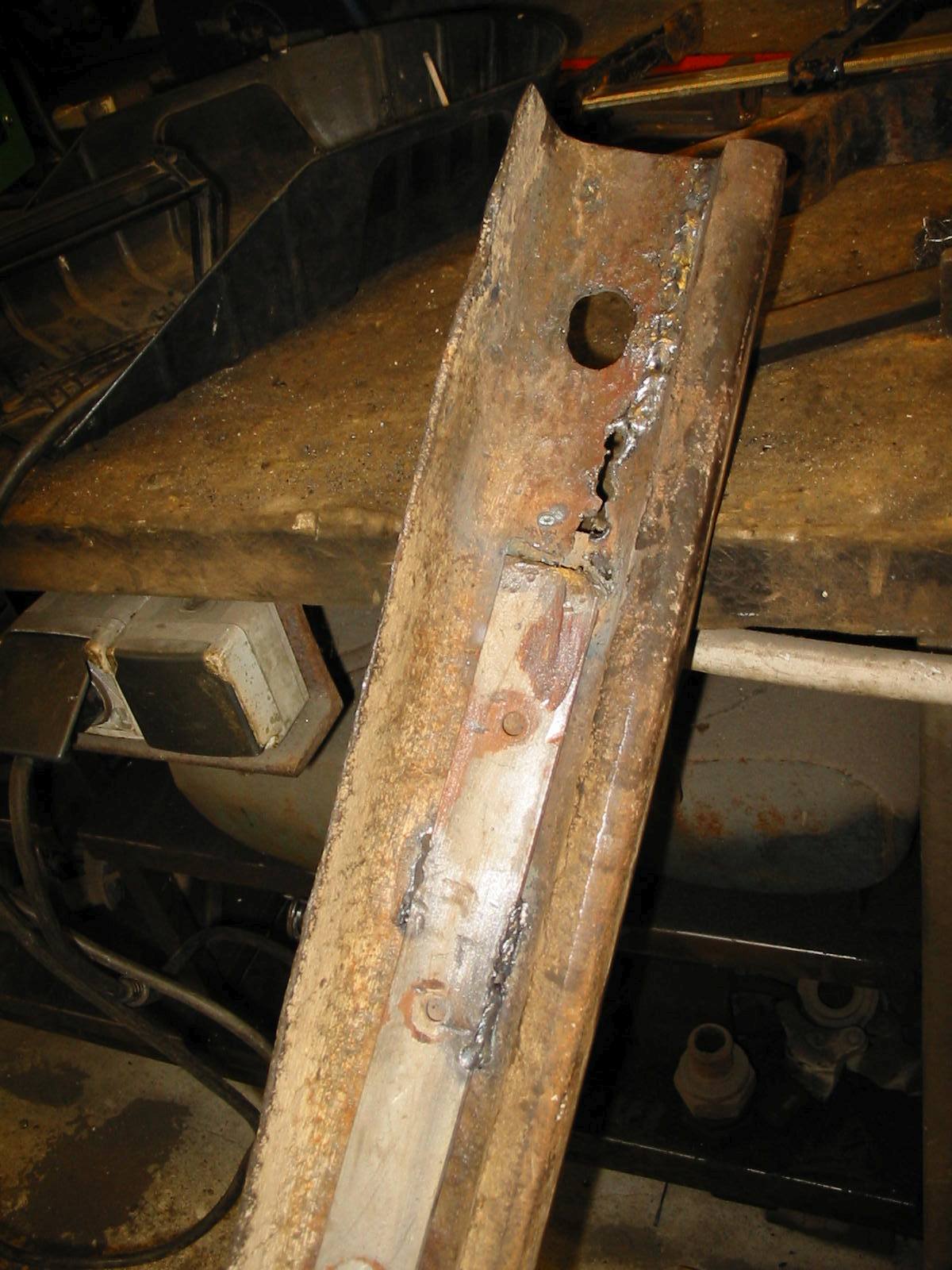

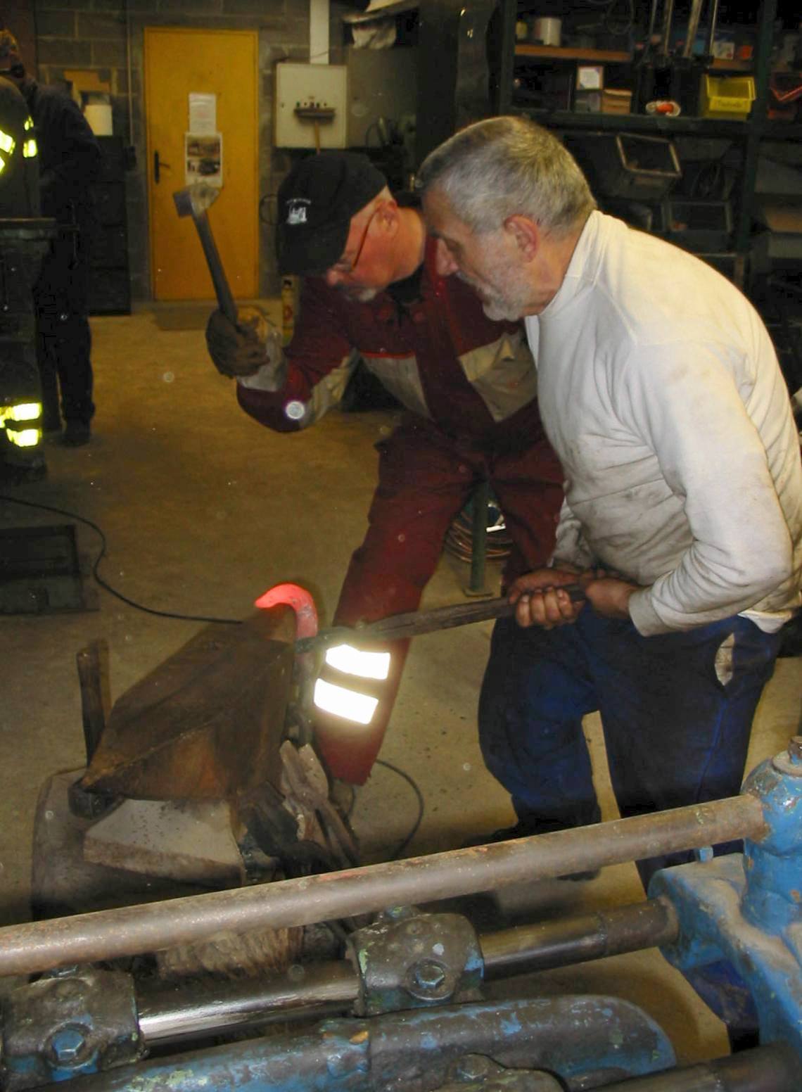

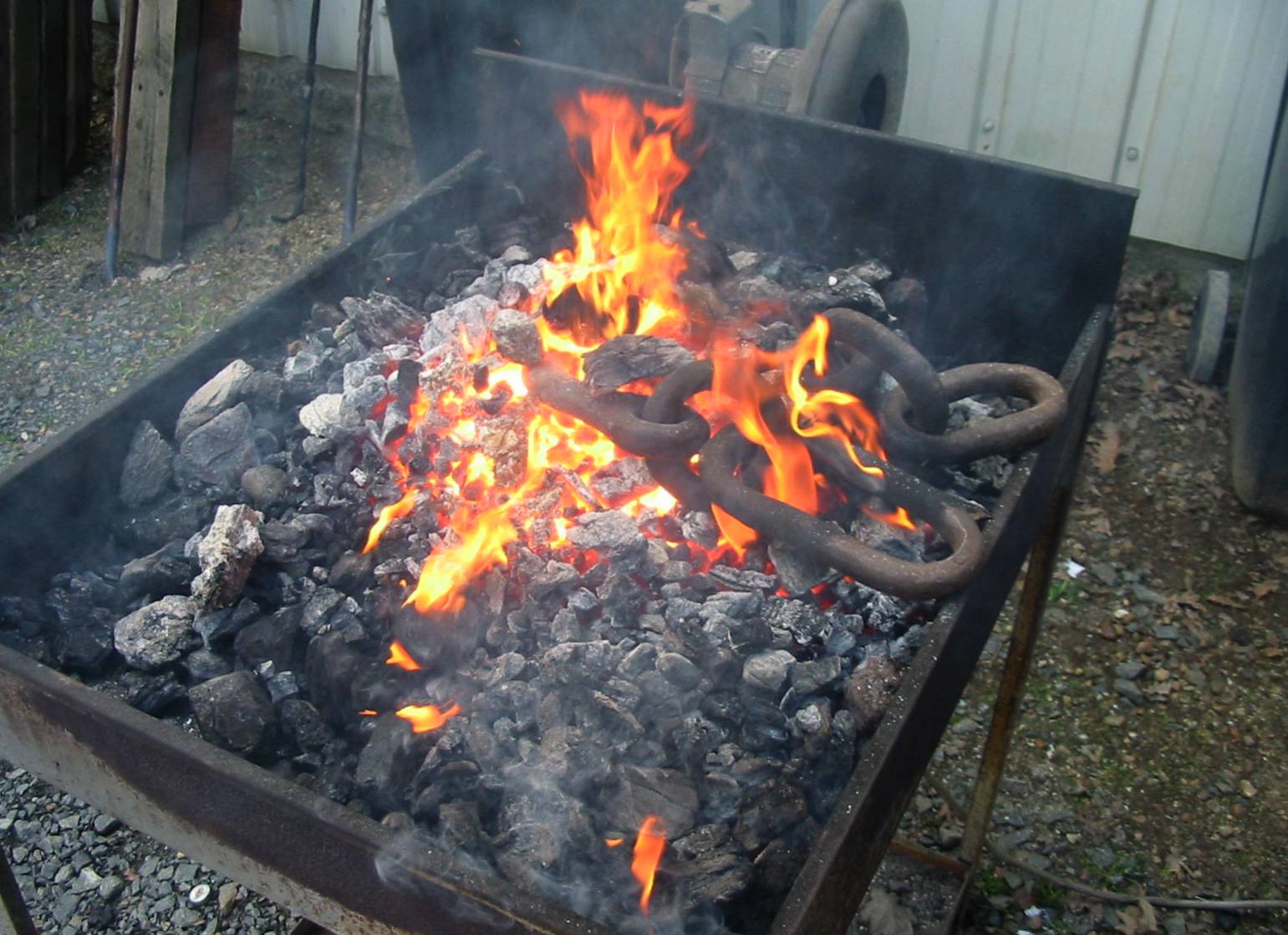

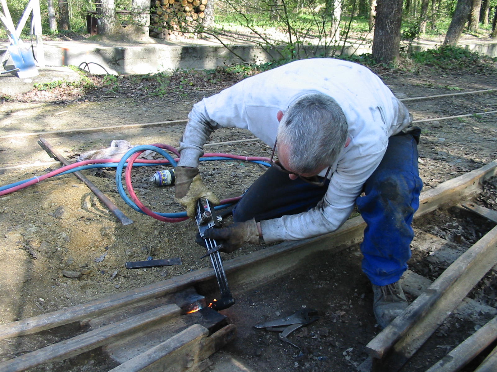

Il y eu aussi un atelier de forge lors d'une journée avec le cintrage d'un rail pour créer un contre rail , la reprise de certaine chaine d'attelage et la remise en forme d'outils !
Fred notre maître forgeron s’occupe de la chauffe du contre rail !

Jean Louis donne un coup de main à Fred pour forger une chaîne !
Le contre rail réalisé sur mesure !

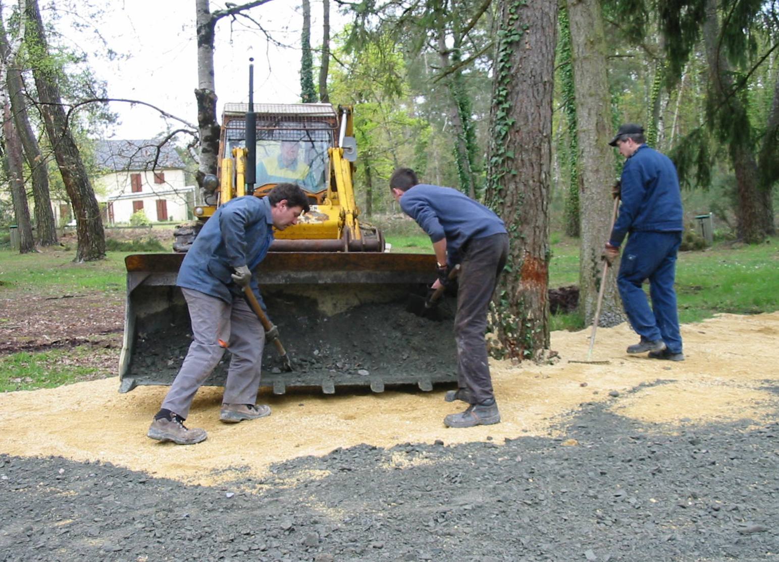

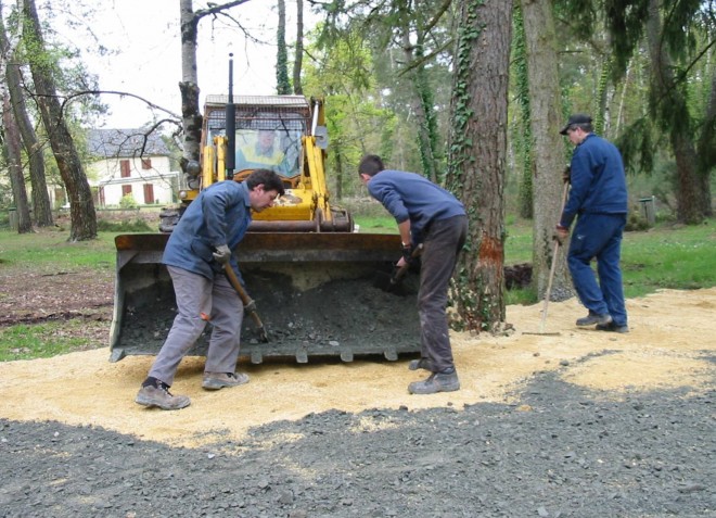

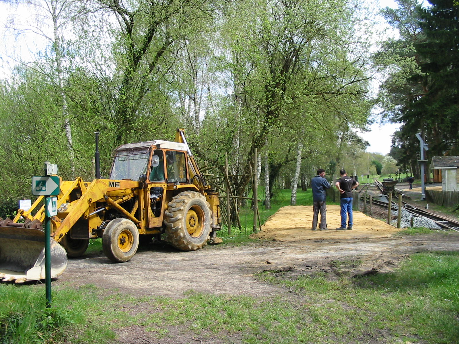

Un Breton arrive avec son TMB15 et ses ballastières ! :C9
Hop on étale pour faire un jolie sol ! Deux bennes O&K à étaler à deux !

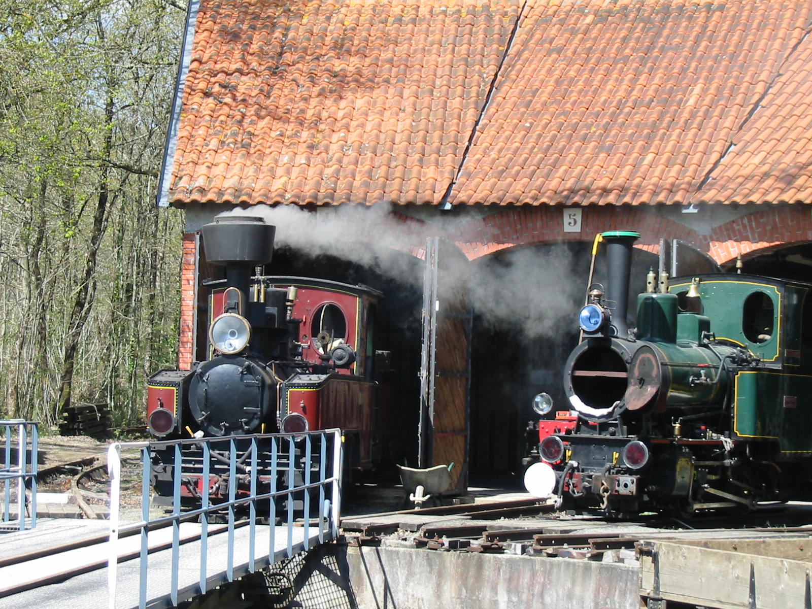

Dernier jour d'activité au dépot , on effectue les chauffes d'essais de la 040 Polonaise et de la 020 O&K.
