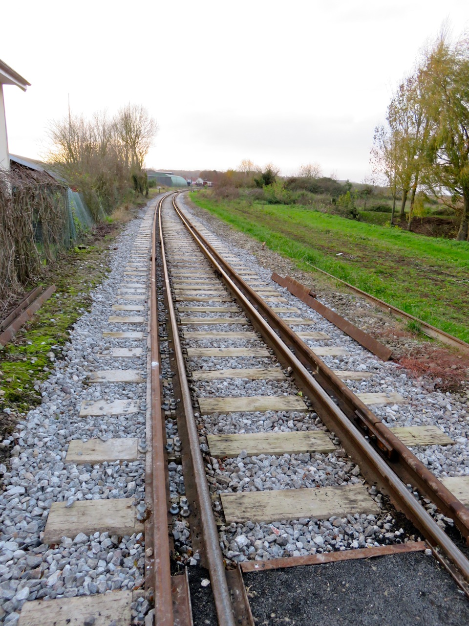

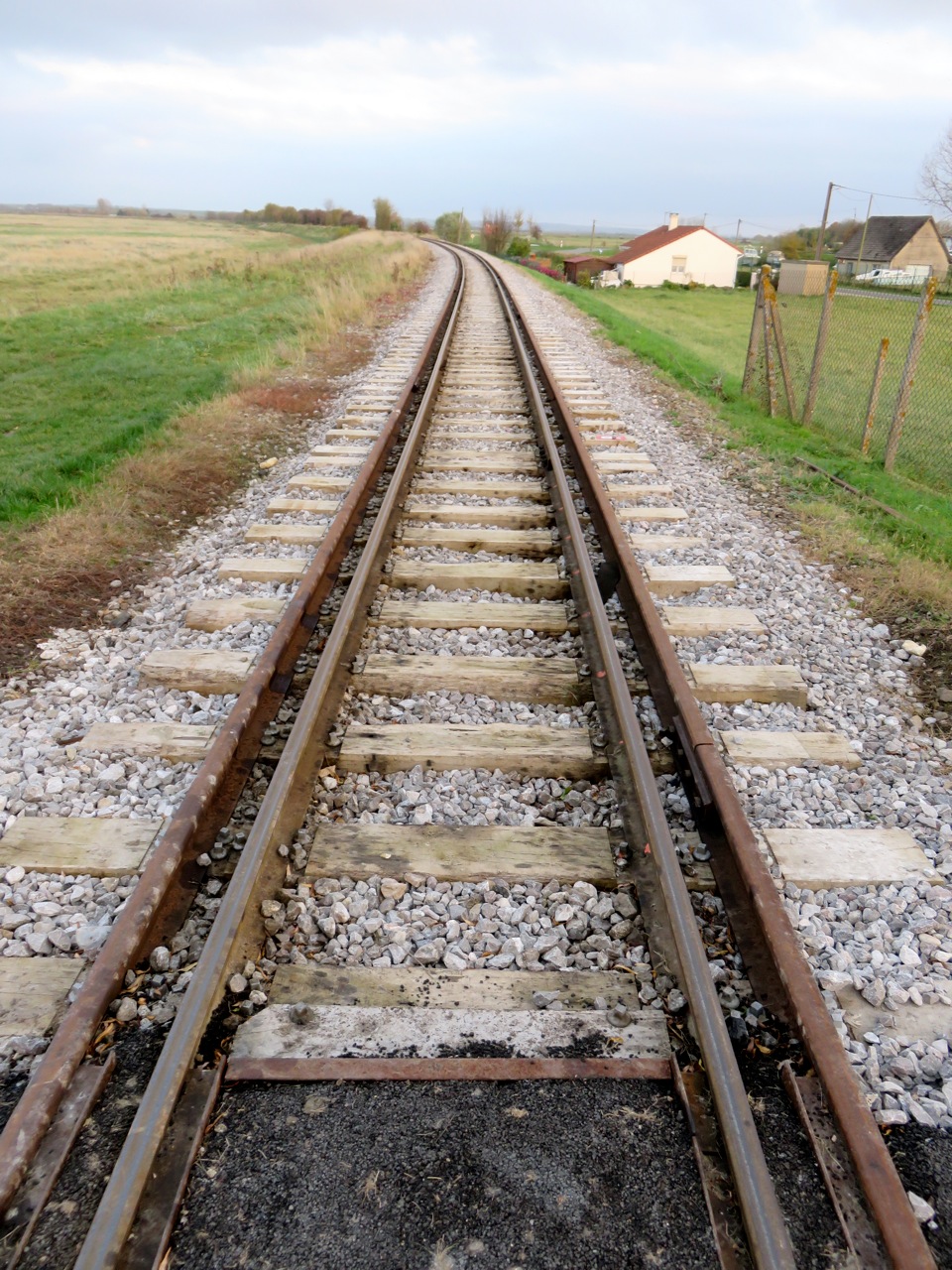

Si on parle des traverses et du ballast, effectivement tout est neuf entre la sortie de Noyelles et l'entrée de Canal et nous avons opté pour un travelage serré.
Le nivellement nécessiterait le passage complémentaire d'une bourreuse pour rouler à des vitesses supérieures aux nôtres .
Il faut quand même savoir qu'au delà de 50 à l'heure, la voie doit bénéficier d'une géométrie parfaite et nous n'en sommes pas là loin s'en faut.
Cet essai avait pour but de valider la possibilité d'acheminer un autorail pour l'exposer sur le port; rien de plus.
Faire rouler régulièrement des circulations à voie normale depuis le réseau ferré national aurait peu de sens.
Voici deux images faites ce soir; le bourrage définitif de la section renouvelée l'hiver dernier vient se s'achever.

Un matériel de voie irréprochable et des ouvrages entretenus et bien drainés sont les indispensables préalables à toute opération de reprise de la géométrie que l'on souhaite pérenne.
Bien des lignes du réseau national sont bien loin d'avoir la qualité nécessaire pour que les bourrages qu'on y fait pourtant à tire larigot aient une quelconque efficacité... :H2
Si des circulations commerciales à vitesse élevée devaient avoir lieu chez vous, vous n'auriez aucun mal à avoir un mauzin nickel durable après passage d'une A-IL #B6 (parce qu'envoyer une V-IL ou une V-IC sur une voie à 4 files de rails... #B8 La 109-475S à 32 bourroirs pourrait éventuellement y accélérer le rendement mais il faudrait l'arracher aux LGV H4 )

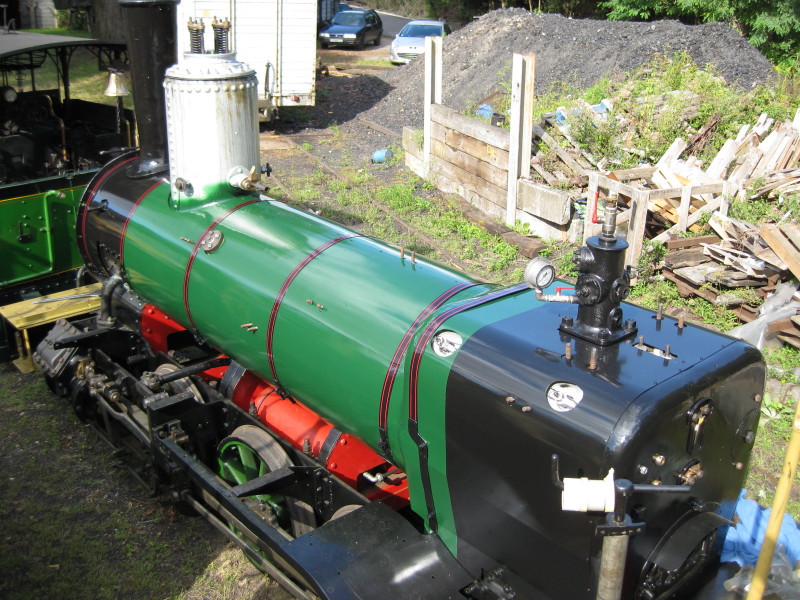

Merci pour ces belles photos de la 030 TIV. S
Superbe restauration ! Il faudrait que tu nous montres Olivier J. comment on fait les lettres en peinture ! Il ne reste plus qu'à lui adjoindre quelques voitures issues du même réseau ! Dommage qu'au CFBS, nous n'ayons pas une machine comme restaurée à l'origine : couleur, numéro, filets, sigle de la compagnie.....Déjà les roues, sur la majorité du parc, sont redevenues noires ! E2 E2

Girode a écrit:Merci pour ces belles photos de la 030 TIV. S

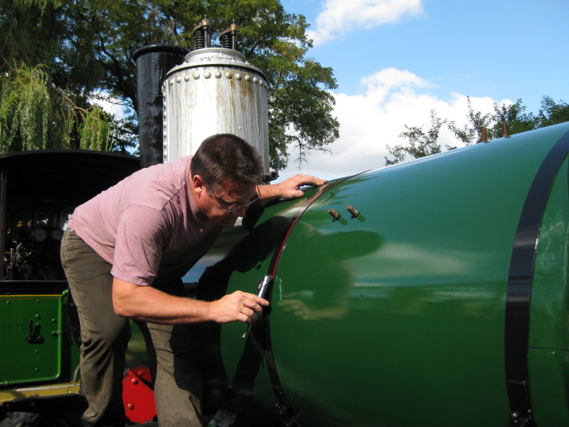

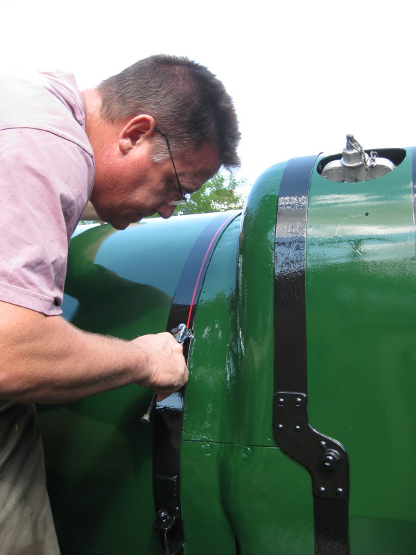

Un peu de patience un pochoir en modèle carton plume, des pinceaux à lettres et un traceur de filet et le tour est joué. Quelques jours (avec le séchage) moins d'une semaine et la déco est faite. Pour les filets on peut faire une démo un jour!!!...

Messagepar TDS » 11 11 2015 à 13:24
Quelques clichés pris lors de la restauration de la TIV 75 Je n'ai pas mis une heure pour faire ces filets.

Quel coup de patte, :maitre: l'artiste.

Merci,
Mais franchement c'est à la portée de tous avec ce traceur de filet.

Messagepar Girode » 11 11 2015 à 20:02
Un grand merci pour tous ces renseignements Olivier, photos à l'appuie en plus #B6 ! Superbe boulot et bravo l'artiste. La 030 Scarpe possédait des filets rouges qui étaient encore visibles sur la cabine en 1965 quand je l'ai découverte. Probablement aussi sur les bâches à eau. A mon avis, elle n'avait pas connu un pinceau depuis des lustres. C'est comme cela que j'aimerais bien la restaurer : en machine de manœuvres, sans numéro ni de sigle d'appartenance à un réseau, en vert foncé au dessus, noir en dessous, volontairement salie. On peut toujours y croire ? :B3 Pendant que j'y pense, toutes mes félicitations pour la remise en valeur du site ferroviaire de Crèvecoeur ! E2 E2

Messagepar monplaisir » 11 11 2015 à 22:20
TDS a écrit:Merci,
Je t'avais vu faire à Valmondois, quelle dextérité! Bravo Olivier! E2 #B6
