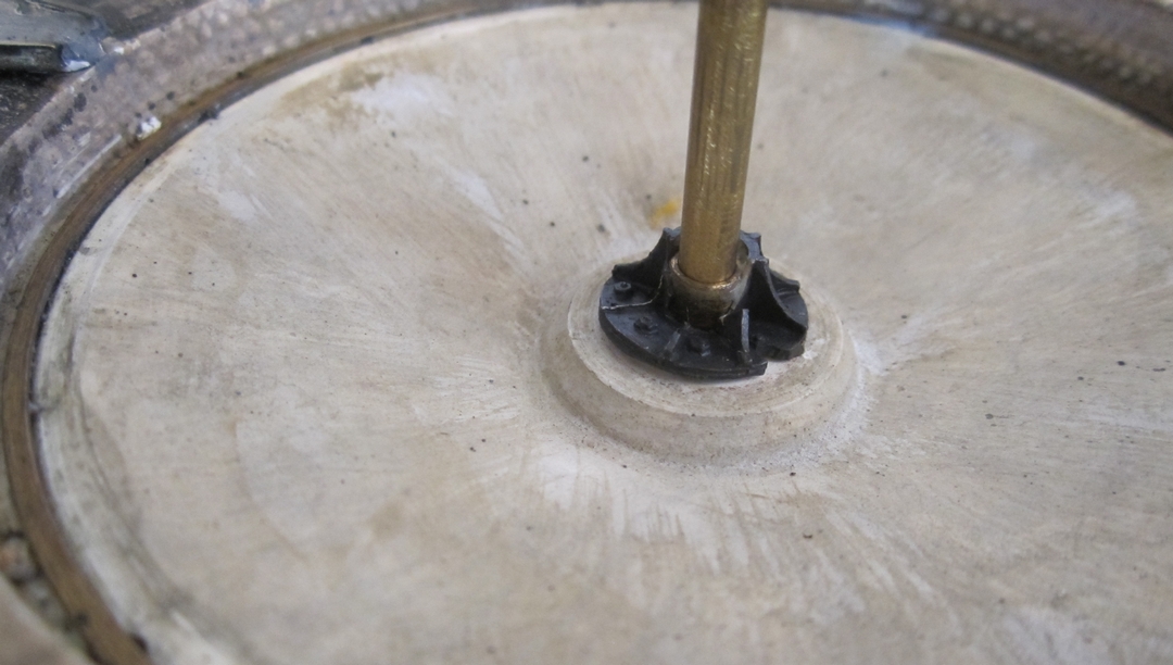

_La cuve:
comme dit "bernardhenri" elle doit être realeser,ensuite avec une pointe de compas refaire le relief.

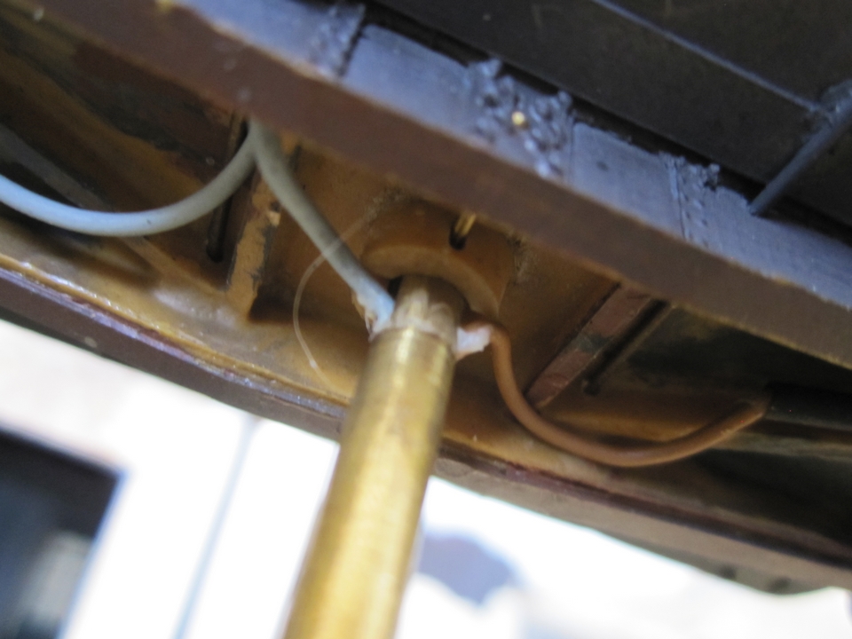

_Le pont:
Supprimer la tige filetée et la remplacer par une tube laiton de 6mm de diamètre.
Pour cela repercé délicatement la fixation sur le pont (à la place de la tige filetée) au diamètre de 6,5 mm de, ensuite fixer ce tube sur le pont par un axe passant de 0,6 mm (voir photo), ainsi le pont aura un léger débattement sur cet axe qui lui permettra d’être toujours a niveau.
Passer les fils à l’intérieur du tube par deux trous percés dans celui-ci (photo).
Pour un bon guidage du pont , réaléser très délicatement à 8 mm de diamètre la pièce en résine (celle-ci à beaucoup souffert de montage, démontage multiples) du fond de la cuve.
Insérer dans la pièce en résine un tube de laiton de 20mm de long, diamètre extérieur 8mm,diamètre intérieur 6mm.

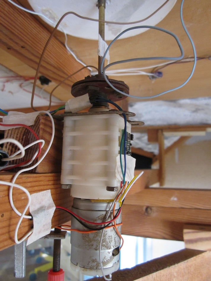

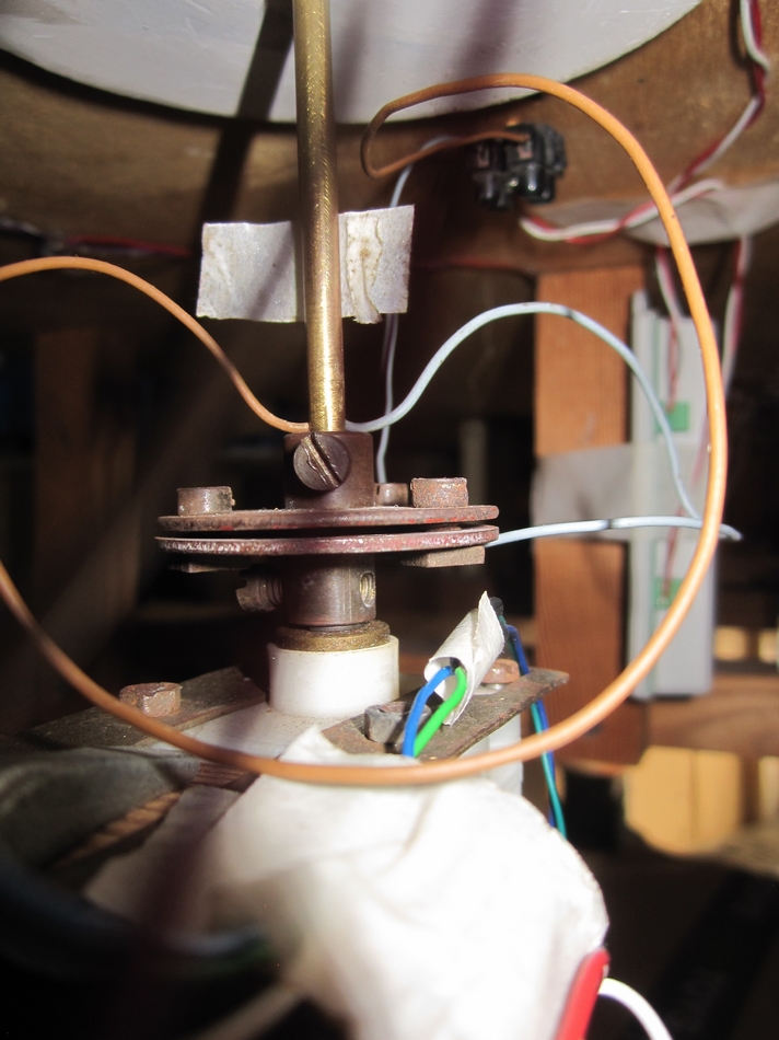

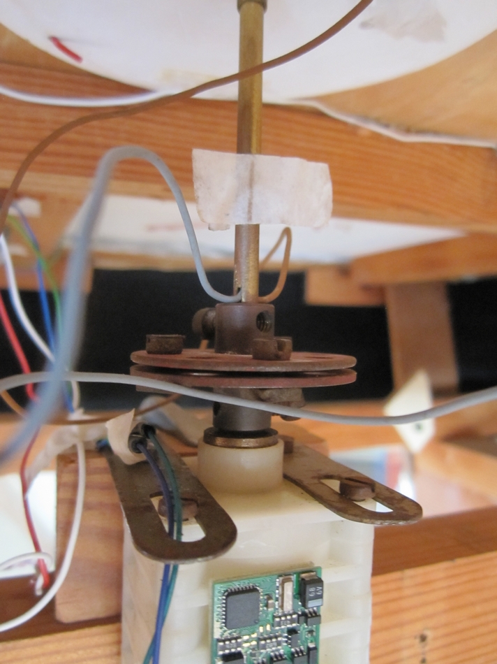

Liaison avec le moteur:
Deux roues Meccano fixées entre elles, vont faire la liaison entre le moteur et l'axe de rotation du pont.
L'axe de rotation est fendu avec en disque sur 10mm pour laisser passer les fils.
Introduire sur le bas de l'axe, sous les fils, 5mm de rond laiton, de 4mm de diamètre, pour éviter l’écrasement lors du serrage de la vis.

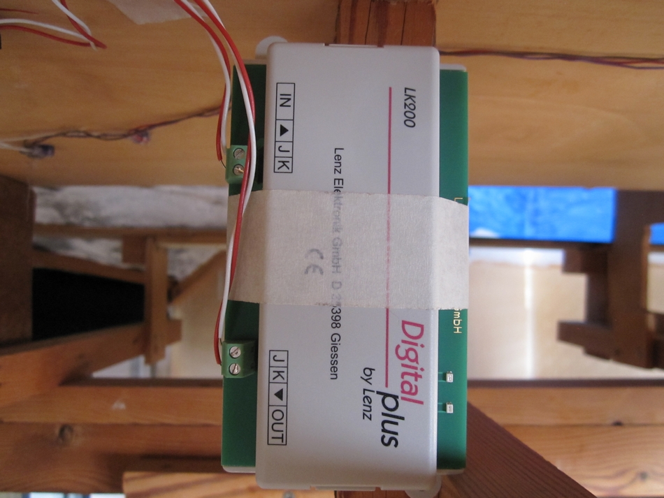

Alimentation électrique:
En analogique, je faisais l'inversion du courant avec un inverseur manuel.
En numérique, l'inversion est faite par un module.
Le moteur est commandé par un décodeur(un modèle de base suffit largement).
N’oublier pas de laisser un peu de longueur dans les fils, sous la table.
