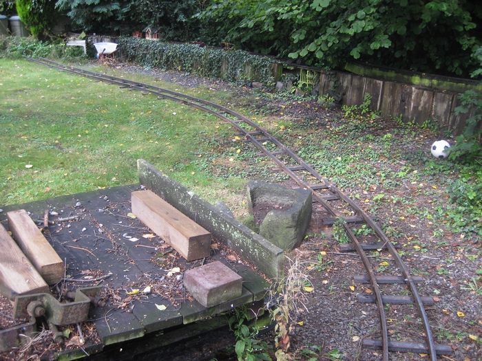

Fini la pose de la voie
cet aprèm ... :ipb-279
35 mètres de posés !!! il me reste juste un coupon de voie droit ... parce que Mme Pélican voulait que la voie soit sur la pelouse plutôt que sur les graviers !
Et puis, essai de la voie avec un wagonnet poussé à la main (le digital !!) C7
ça roule correctement, il reste à caler la voie à quelques endroits, et rectifier une pente
mais ça, c'est pour plus tard :D5

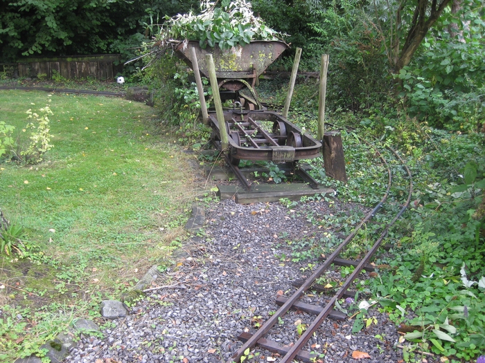

Messagepar pelican » 21 09 2015 à 08:54
suite aux essais du Pelipony, il faudra revoir le profil de la voie : la courbe de Zeb'houx Pass est trop pentue : à l'aller, ça patine, et au retour, c'est trop rapide
D9
On va donc prolonger la pente, et je vais rentrer du ballast pour régler tout ça : Fifille avait réalisé des gabions pour délimiter sa terrasse, et il lui reste des cailloux ! on va caler avec ;)

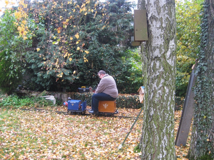

Messagepar pelican » 26 10 2015 à 10:09
cette semaine achat de quelques pavés et sacs de gravier pour caler la pente, et ce dimanche, avec mon beauf, on a régler ± la pente
la circulation est déjà plus aisée, mais bon, ça patine encore dans la montée !! H4
Dans le sens de la descente, ça roule tout seul ...et sans à-coup .... :ok
le temps humide et le rail gras n'améliorant pas la chose, je peux espérer une tenue meilleure par temps sec, mais bon ... :F9
on a fait un petit test, juste en appuyant sur le capot du Pony, et là, ça monte tout seul !! il faut donc absolument lester l'engin ... :?
par contre le système de chargement et déchargement est nettement simplifié avec l'utilisation de la rampe et de la structure de calage des petits chariots :ok
le Pony est même monté tout seul (enfin avec son ouagon batterie) sur son chariot ! :ipb-251
juste une photo des essais, prise à la volée, par Mme Pélican :rod_siflet
