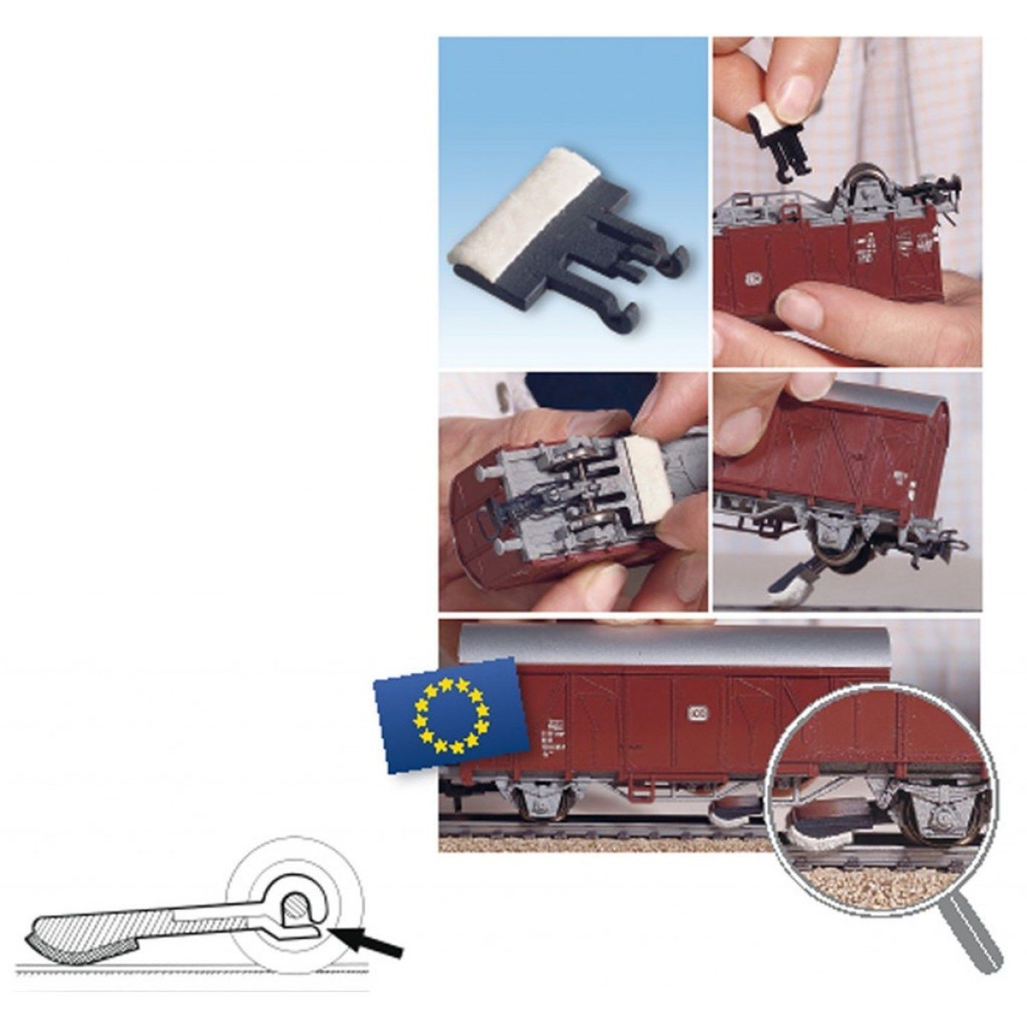

Noch fabrique des petits accessoires qui se fixent sur les essieux d'un wagon en N.
C'est la même matière que les tampons ROCO.
Lorsque je fais rouler j'inclus toujours un wagon équipé ; le coup du bouchon c'est aussi efficace en premiére action.

Je pense que j'ai trouvé, ça doit être la référence 60158 N

Bonjour, hier, j'ai reçu les tampons nettoyeurs Noch dont parlait le Nordiste, en fait c'est une feutrine montée sur une sorte de châssis qui se clipse sur l'axe de l'essieu, ça se met en place tout seul, j'ai équipé deux wagons dans une rame et j'ai mis quelques gouttes d'alcool ménager sur la feutrine, c'est vraiment très bien, surtout si le réseau comporte des parties quasiment inaccessibles, au bout de quelques tours de réseau, la voie est redevenue propre, j’avais peur que cela freine énormément les wagons équipés du fait que le dispositif se clipse sur l'essieu, mais il n'en n'est rien, je suis vraiment contant de cet artifice #B6
Encore merci le Nordiste pour cette trouvaille :maitre:
Je pense que vu la largeur du tampon, cela peu aussi convenir pour le HOm

j'avais déjà utilisé cette "petite feutrine" Noch en HO, il existe en N et en TT. Pour le HOm j'ai pris le TT, c'est pile-poil la bonne largeur.
Le système fonctionne aussi bien en pousse que en mode traction..
